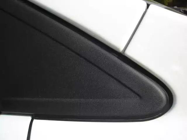

Ik zat al bijna een dik jaar met polijstsporen op mijn trims die ik maar niet wegkreeg.
APC, degreaser, en nog enkele sterkere producten hadden totaal 0,0 invloed op die vlekken want ik kreeg ze er totaal niet mee weg.

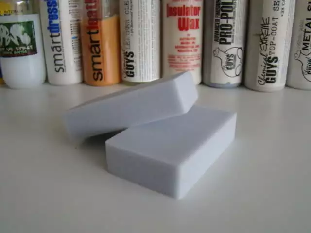

Gewoon een oplossing wat veel mensen zouden weglachen als je het zou vertellen zonder bewijzen, namelijk powersponjes van action.
Zitten per 5 verpakt voor de superlage prijs van 0.99€.
Zien er zo uit:

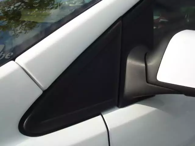

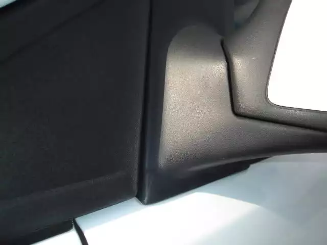

Het was niet echt simpel om de vlekken op de trims op foto vast te leggen, maar lijkt me wel duidelijk genoeg op de pics:

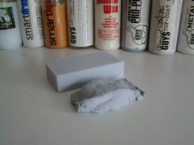

Na het gebruik zag het sponsje er zo uit:

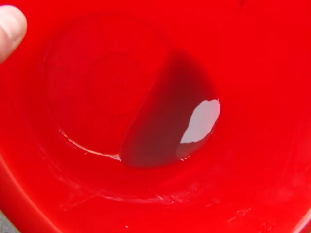

Je moet het vooraf even vochtig maken dus had ik een klein beetje water genomen, en hier nadien het sponsje in uitgespoeld:
Toch wel wat troep van de trims gekomen blijkbaar.
En nu zijn die polijstresten volledig weg:
Je bent wel verplicht effe alles te wassen na het gebruik van het sponsje, want het laat wat stukjes spons achter en en grijze vegen.
De trims zien er nu terug beter uit, en zijn klaar voor een laagje trim gel.
