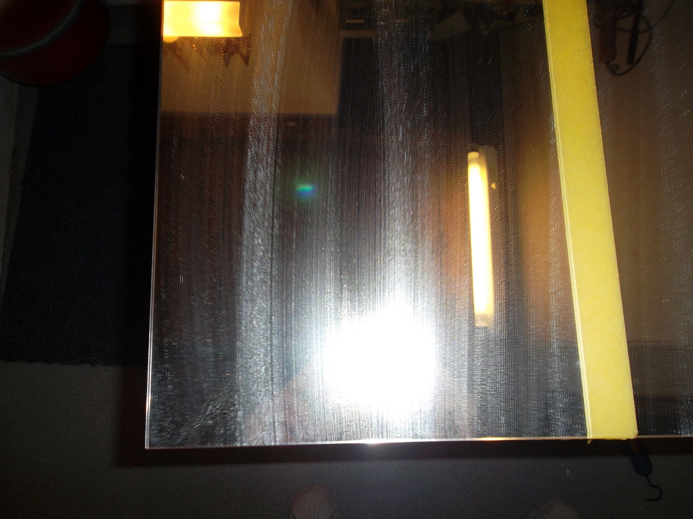

Hier de spiegel:
behandeld met Fuzion en 915:
Links Fuzion, en rechts 915.

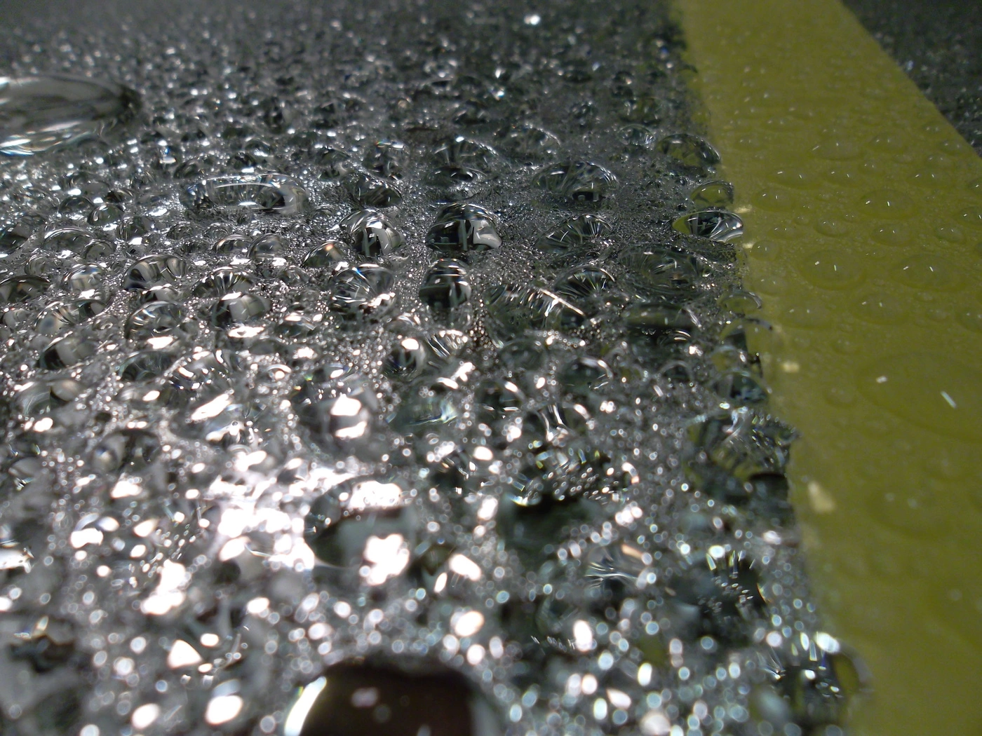

Beading Fuzion:
Beading 915:

Beading op het opgedroogde zout:
Fuzion:
915:

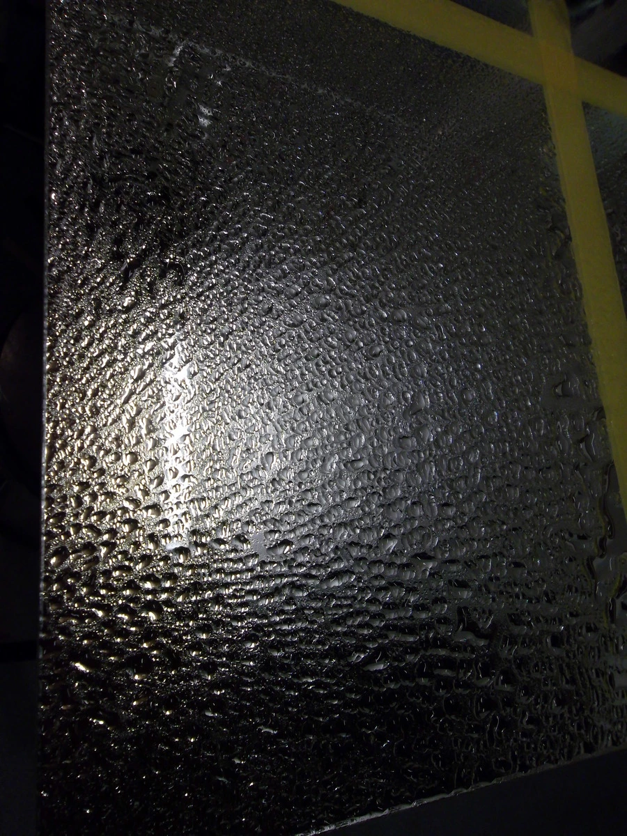

dit resulteerde in de volgende beading:
Fuzion:
915:

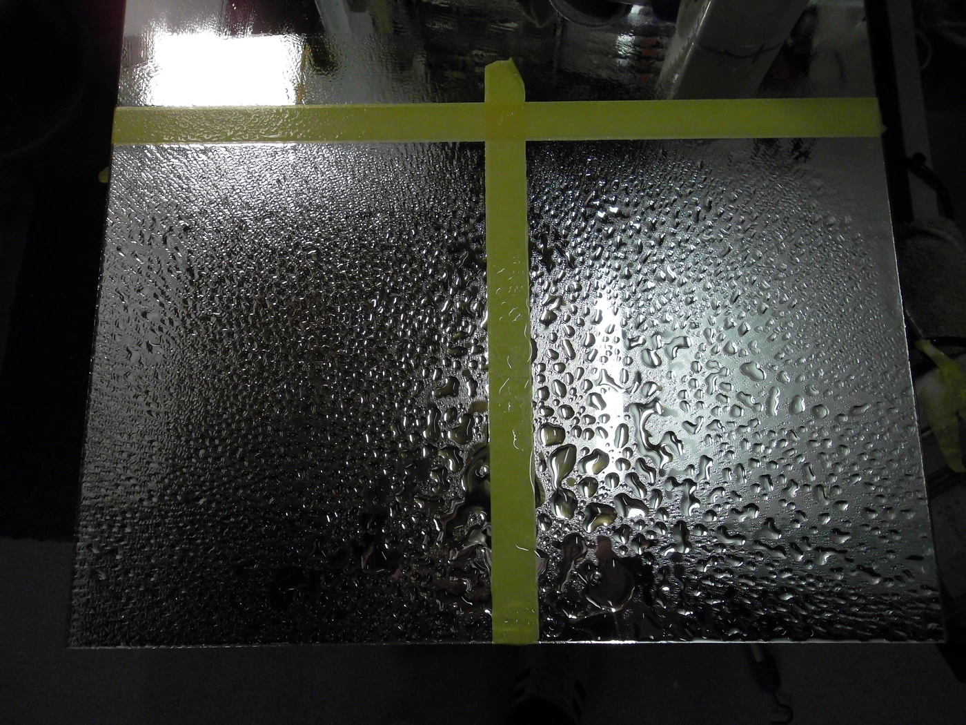

Overzichtje:
Conclusie:
Beide waxxen zijn op beading achteruit gegaan.
de sheeting was bij de 915 veruit sterker.
wel groepeert de Fuzion nog prachtig, maar een mooie beading is het niet meer.
de 915, heeft een krachtigere beading.
