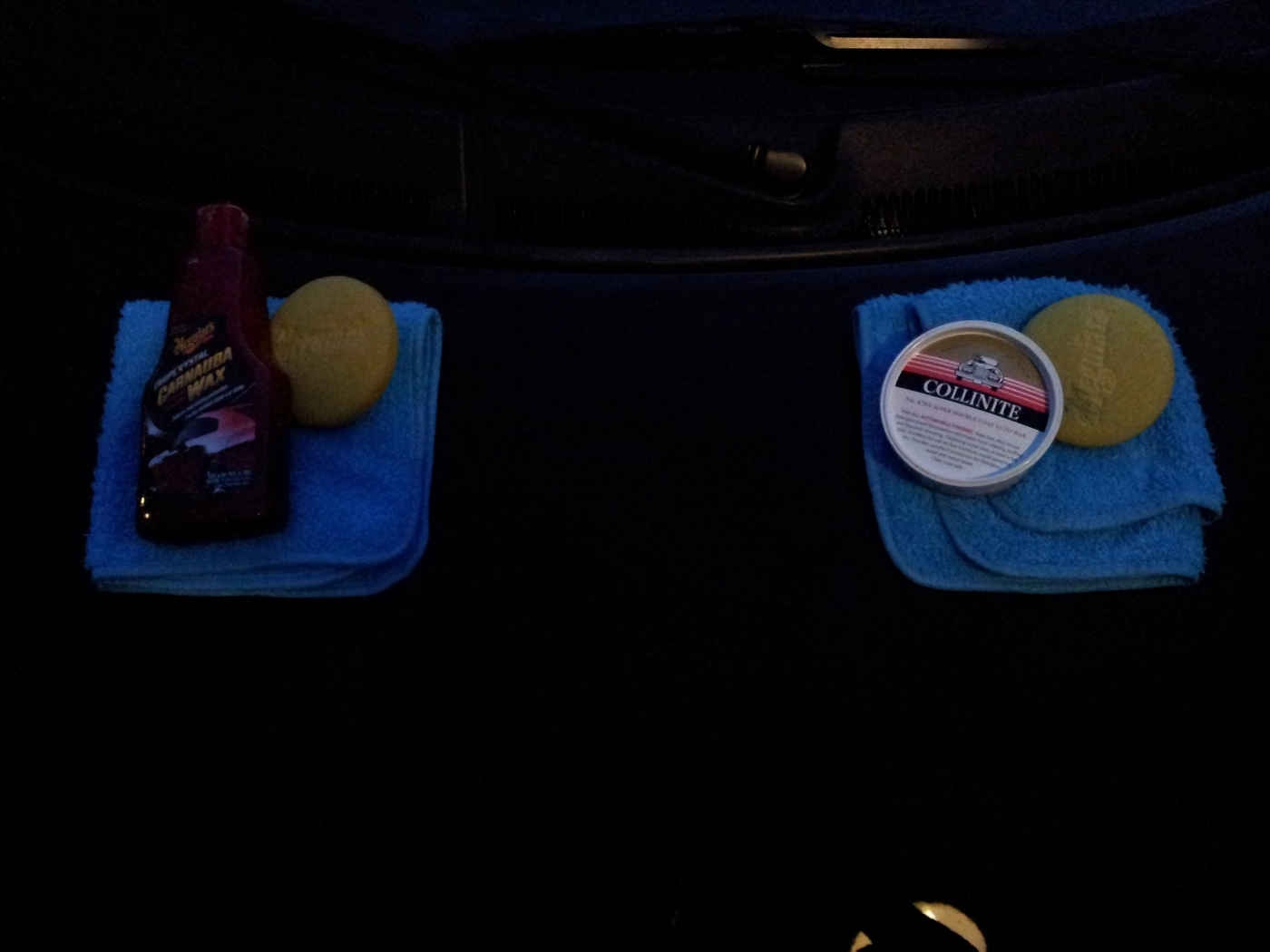

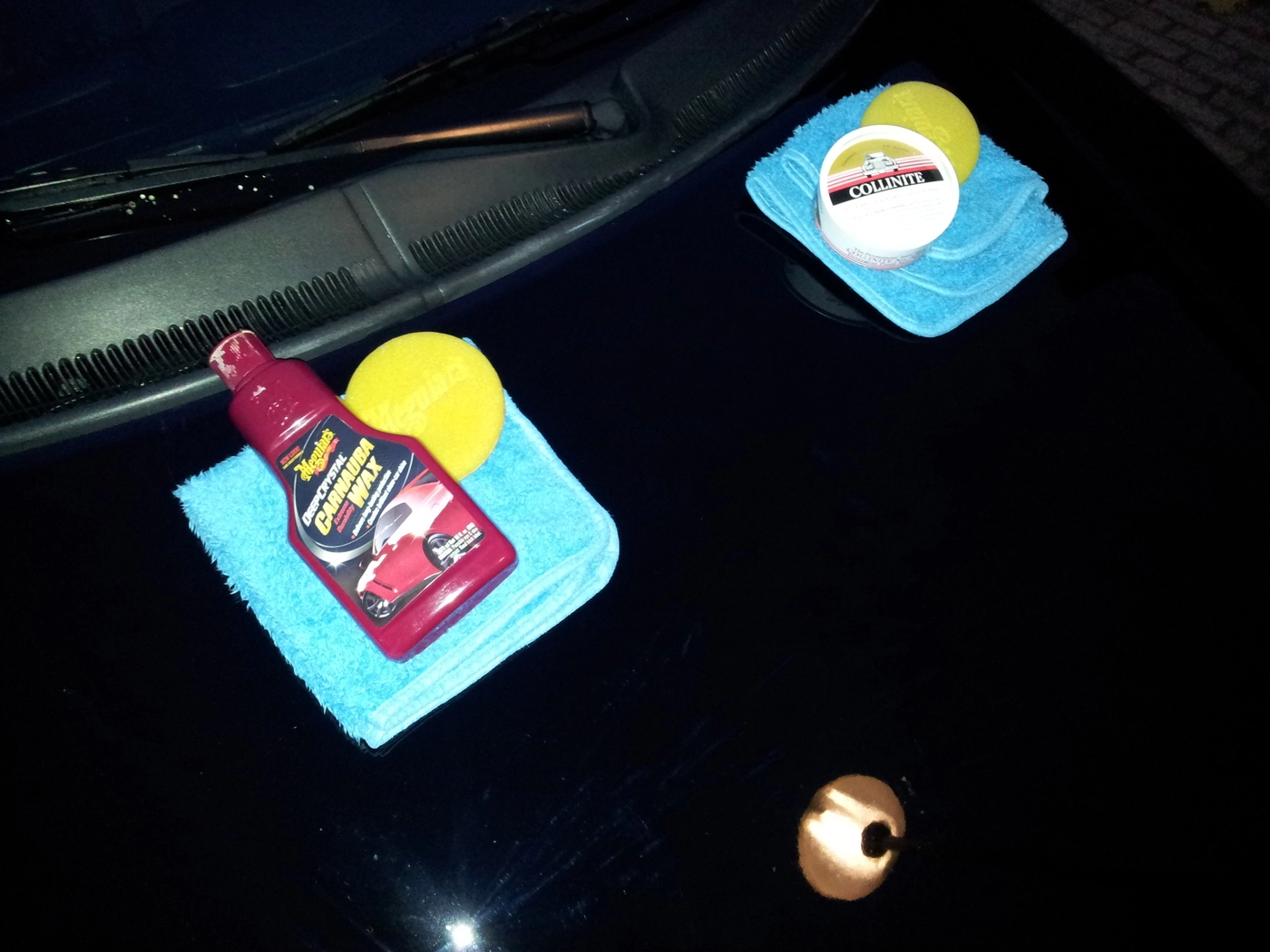

In deze review heb ik mijn motorkap verdeeld in een 50/50 met aan de passagierskant de Collonite wax en aan de bestuurderskant de wax van Meguiars. Ik heb nu vooral gekeken naar de verwerkbaarheid, de glans na aanbrengen en na de regenbui van vanmiddag naar de sheeting en beading. De duurzaamheid is iets wat nog toegevoegd gaat worden in de toekomst, hier kan ik nu nog niks tastbaars van laten zien.
Gisteren heb ik mijn auto grondig gewassen en de wax aangebracht. Ik kon na het aanbrengen niet gelijk een foto maken, waardoor dit in de schemer is gebeurd. En er niet te zien was hoe goed de auto glom. De Collonite is een vaste wax, dit betekent dat je hem veel makkelijker dun en zuinig kan aanbrengen dan de wax van Meguiars. Het uitpoetsen ging bij beide waxen prima, en met een Fantastic Fur van Dodo was dit geen enkel probleem.
Voor de oplettende mensen onder ons, ik heb een fout gemaakt met het maken van de foto: de wax'en liggen verkeerd om op de foto. Ze zijn dus niet aangebracht zoals te zien is op de eerste 2 foto's maar zoals hierboven beschreven.

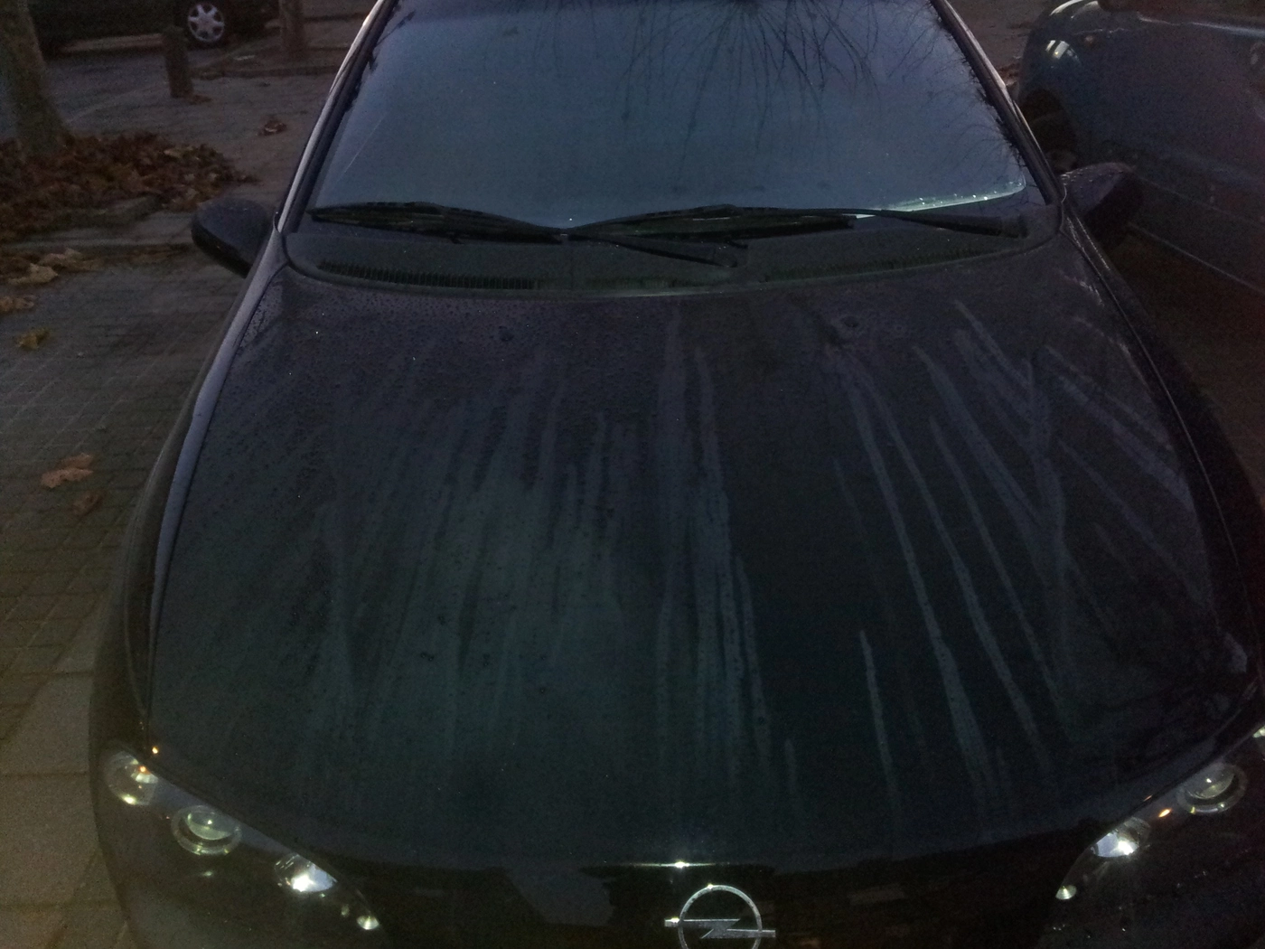

Vanmiddag na de regen een foto gemaakt, helaas begon het ook nu weer te schemeren en is de foto niet heel duidelijk. Wat wel te zien is, is dat de sheeting van de Collonite wax vele malen beter is. De halve motorkap is aan de passagierskant droog en aan de bestuurderskant niet. De beading was vergelijkbaar, hier kon ik geen duidelijk verschil in opmerken.
Conclusie tot nu toe:
Verwerkbaarheid: Een plus voor Collonite aangezien deze makkelijker dun op te brengen is
Glans: Geen duidelijk verschil
Sheeting: Dikke overwinning voor de Collonite's
Beading: Geen duidelijk verschil
Duurzaamheid: nog geen uitspraak over
Met de prijs is het achterhoofd (Collonite's € 17,49 - Meguiars € 15,99) moet ik zeggen dat je met de Collonite's toch aanzienlijk beter uit bent. Hier aan toe te voegen dat ik verwacht dat de Collonite wax de Meguiars wax gaat verpulveren als het om duurzaamheid gaat. Deze "variabele" ga ik in de toekomst nog toevoegen aan de review...
UPDATE 1:
ik heb vanmorgen, 3 dagen na het aanbrengen van de wax, de auto nog eens goed bekeken met de dauw op de auto en zag nu wel een verschil in de beading met deze kleine druppeltjes. bij de Collonite's was het water evenredig verdeeld over de motorkap en aan de kant met de Meguiar's zag je duidelijk dat er dikkere en dunnere druppeltjes gevormd waren.
De sheeting vertoonde redelijk het zelfde beeld zoals op de foto van gisteren. Het stijle deel van de motorkap was aan de kant met de Collonite's bijna helemaal droog en aan de kant van de Meguiar's verre van.
