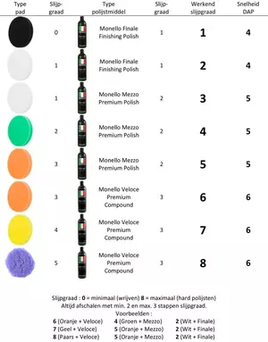

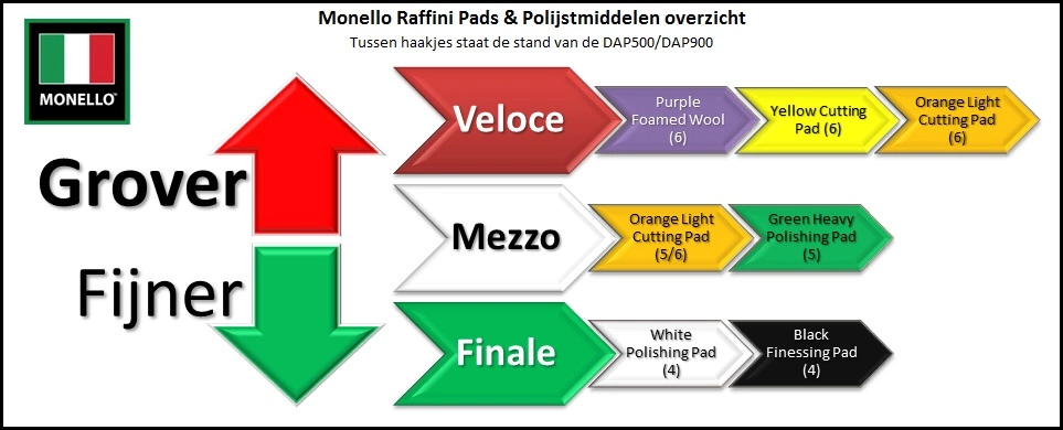

- Light cutting pad Orange met Raffini Mezzo. (niet echt resultaat)
- Heavy polishing pad Green met Raffini Veloce.
- Foam cutting pad Yellow met Raffini Veloce.
- Light cutting pad Orange met Raffini Finale.
- Auto afgenomen met Gyeon prep. (erg fijn en lekker middeltje)
- Foam finishing pad Red met Poorboys black hole.

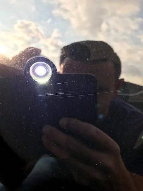

Ik denk zelf dat ik te kort heb gepolijst of te snel over het oppervlak gegaan. Hoelang moet je eigenlijk polijsten?
Ik hoor graag van jullie.

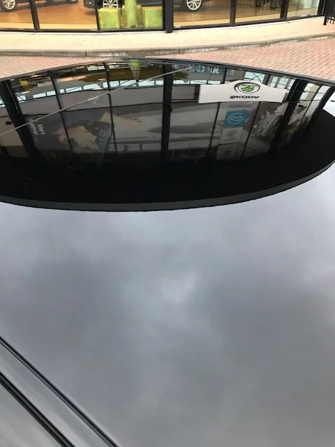

Resultaat:
3 dagen later, ongewassen en eigenlijk niet gereden.

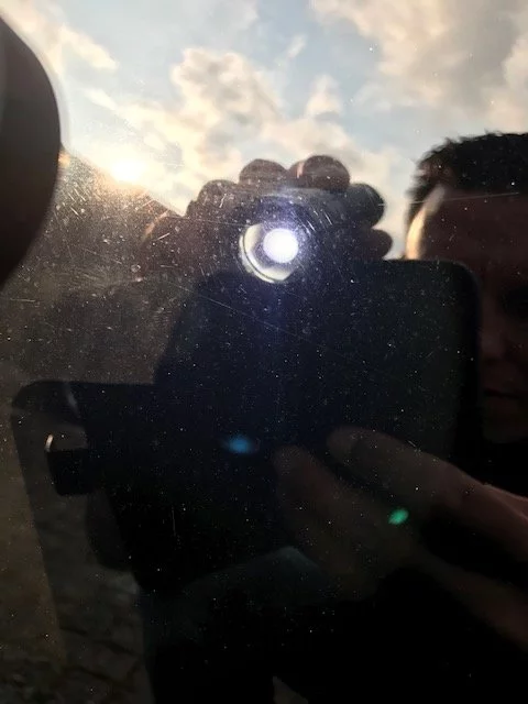

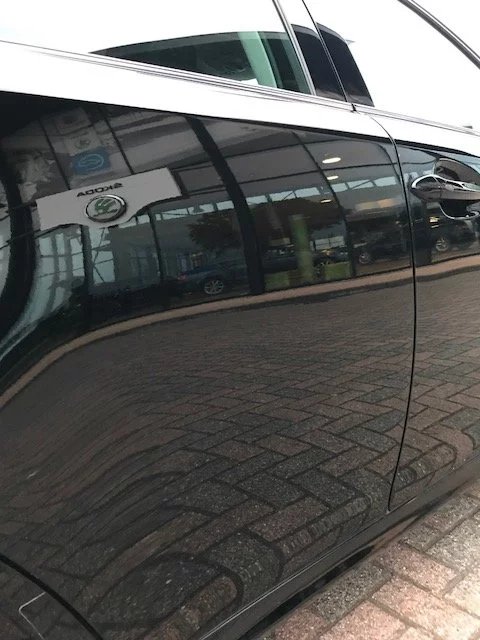

Resultaat:
