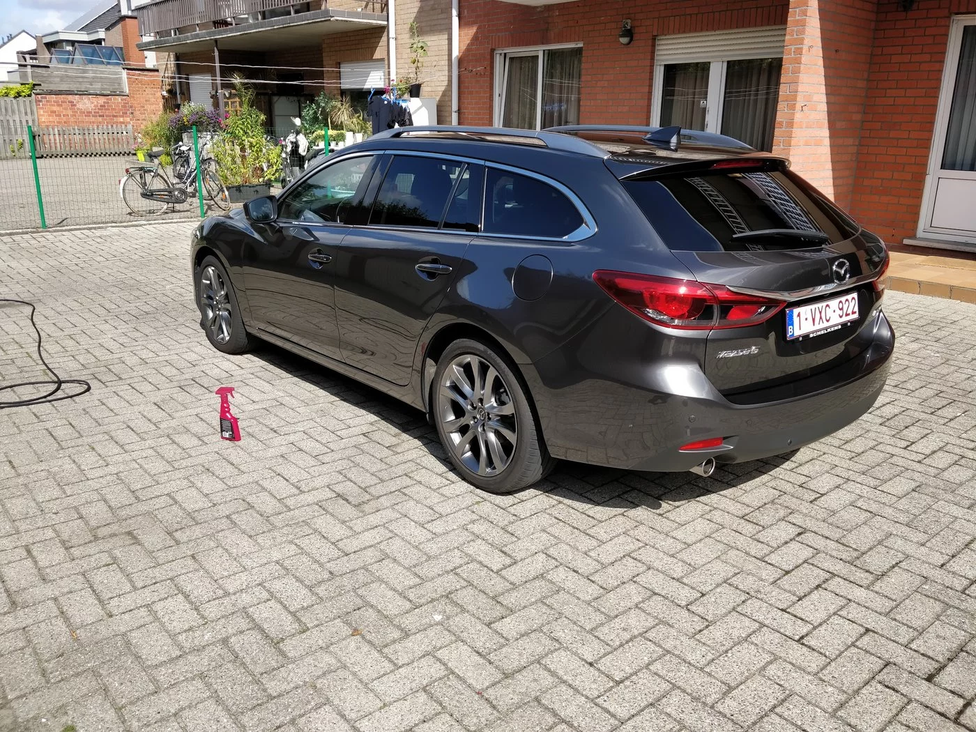

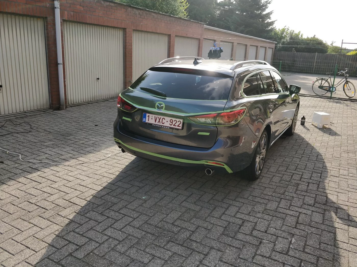

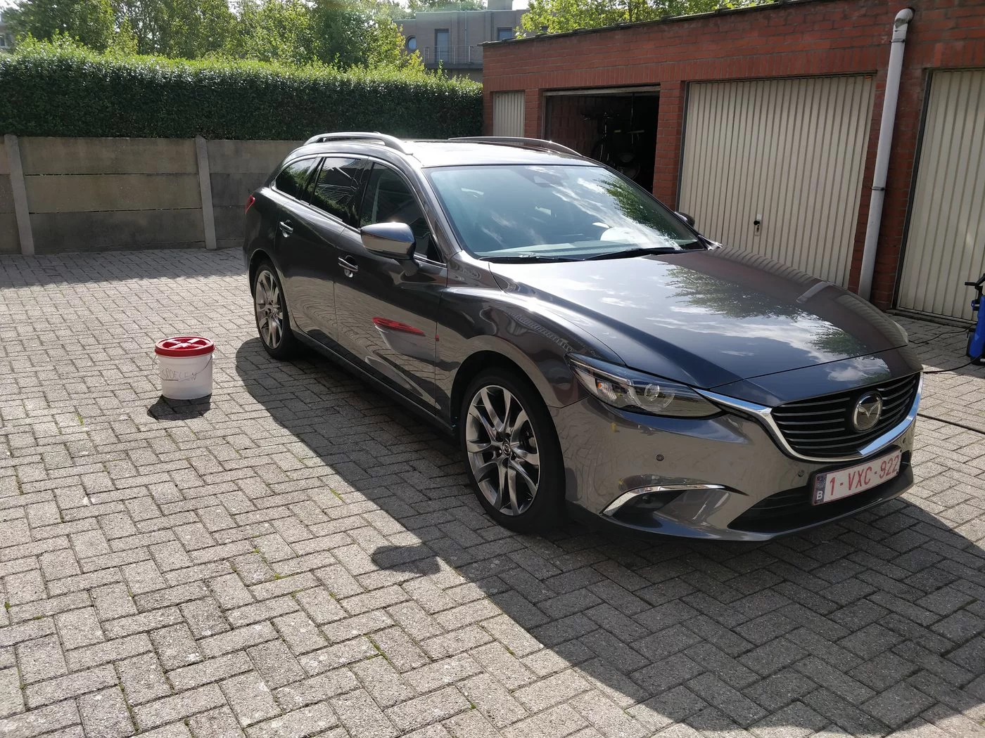

Zoals de titel aangeeft ben ik voor de eerste eerste keer voluit gegaan op mijn Mazda 6.
Hoe ben ik tewerk gegaan?
- Gewassen met 3 emmer methode.
- gekleid met meguiars
- wagen afgeplakt
- DAP 900 icm met chemical guys orange pad en ultimate compound
- DAP 900 icm met chemical guys witte pad en ultimate polish
- chemical guys zwarte pad met de hand chemical topcoat sealant. (2 keer)
Na 11 uren zwoegen ben ik eerder teleurgesteld ... De auto is proper maar niet "wauw".
niet alle krasjes zijn weg.
En de topcoat sealant was een hel om te buffen, misshien dit ook beter met de DA gedaan.
s'andersaags hier en daar nog wat vlekjes restmiddel opgepoetst, en de ruiten en binnenkant deuren schoengemaakt want overal gedroogde witte spetters.
Ik heb nog een boel te leren denk ik zo
