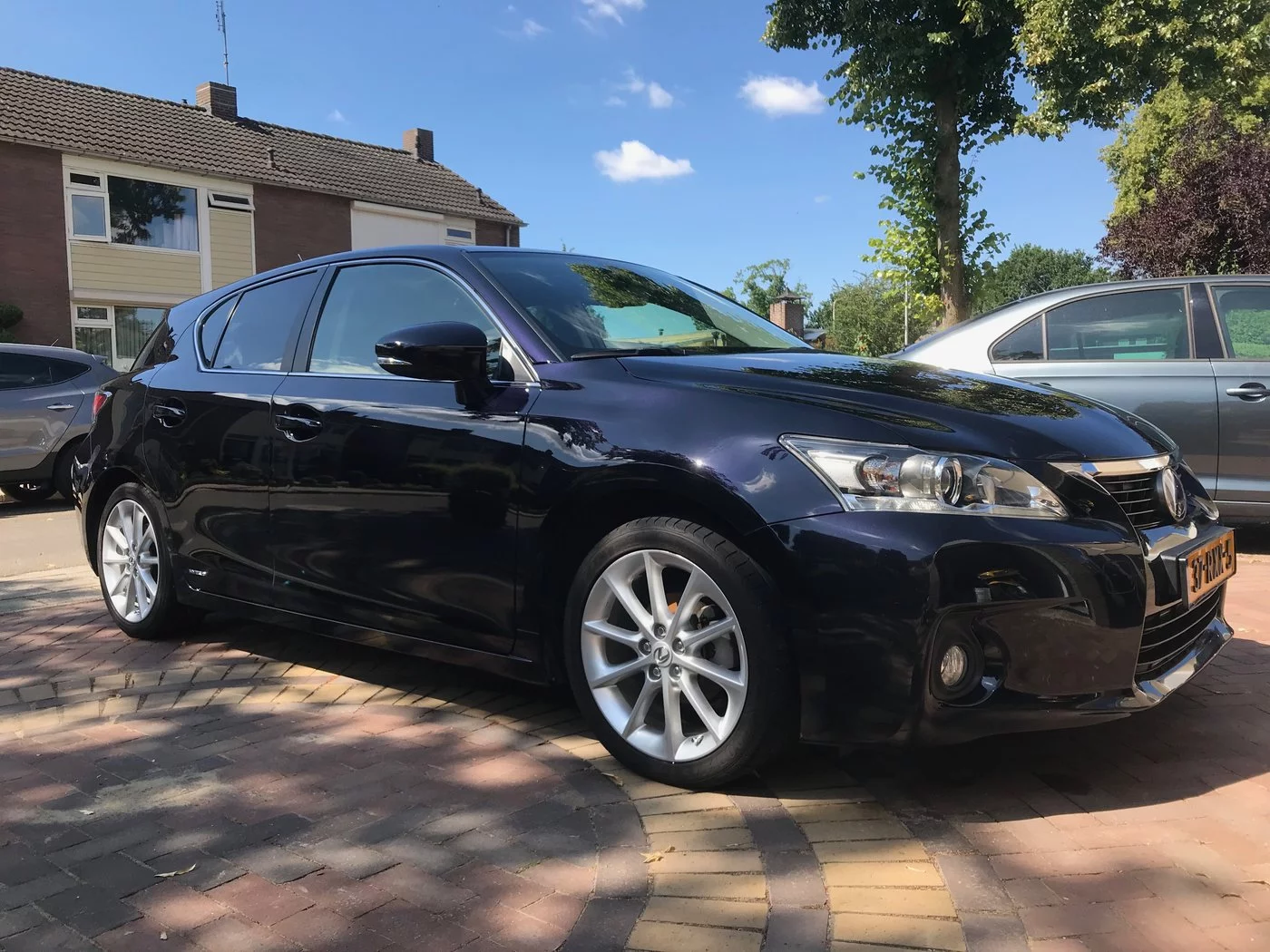

Deze auto wil ik netjes houden en heb ik mij verdiept in het detailen.
Veel spulletjes aangeschaft en nu al enige tijd aan de poets.

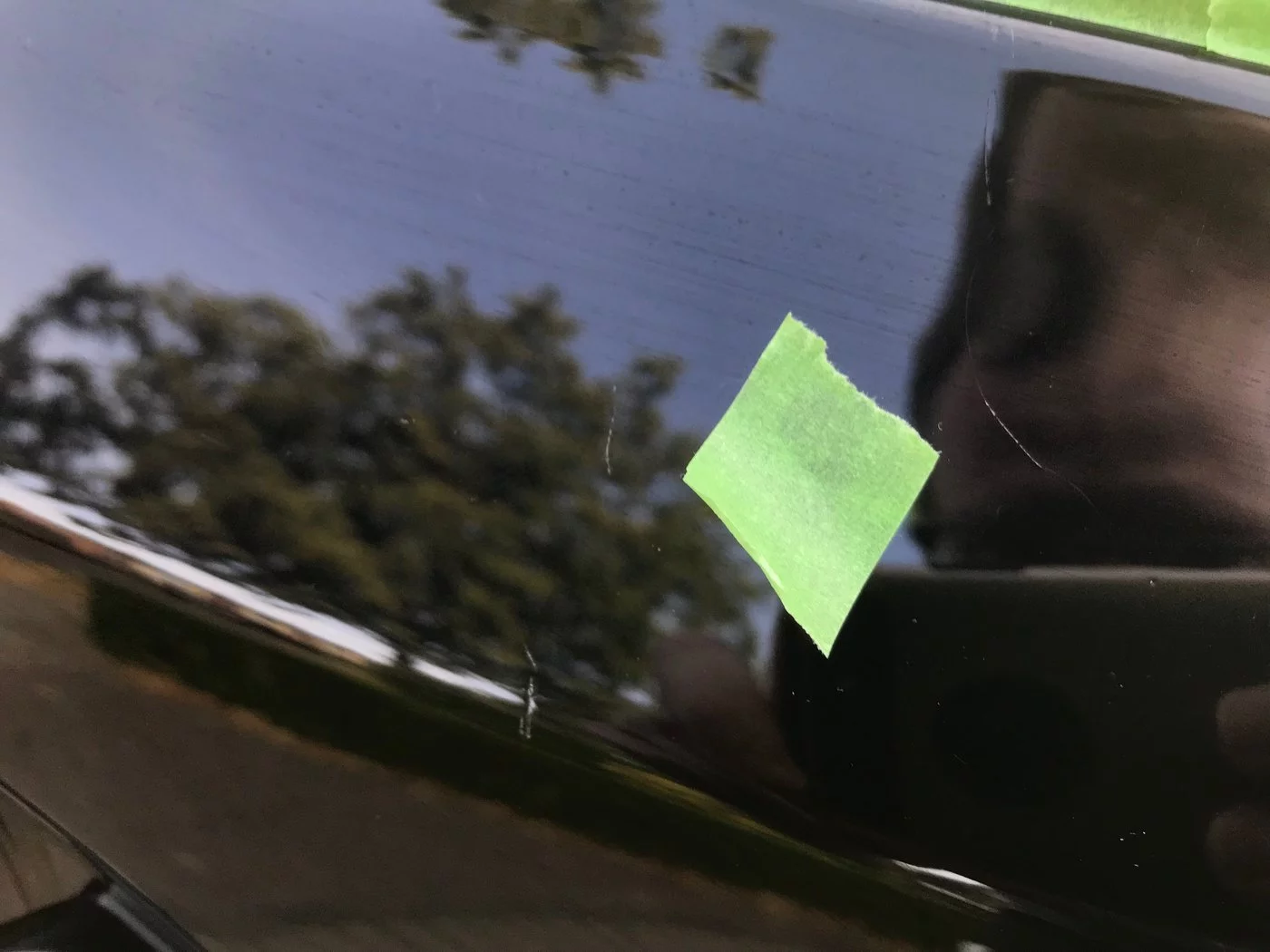

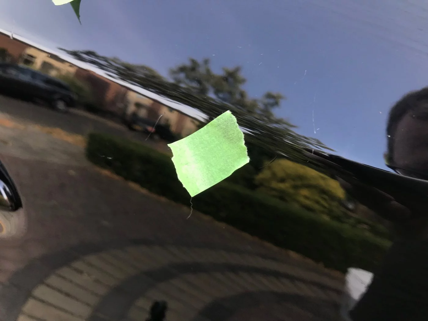

Helaas heb ik het DAPPEN nog niet heel goed onder de knie. Swirls zijn er nagenoeg niet meer, maar krassen krijg ik nog niet lekker weg (degene die verdwenen met de spuug test).
Ik hoop dan ook dat CC gauw weer een DAP cursus opzet!
Ik merk trouwens dat nadat ik 1 portier gepolijst heb, mijn armen behoorlijk moe geworden zijn. Is dit een kwestie van meer spinazie eten?
Ik krijg overigens de voorbumper en spiegelkappen bijna niet schoon. Meerdere rondes met Bugsquash en de HD maar de lijkjes lijken wel ingebrand.
Iemand een veilige manier om deze alsnog te verwijderen?

Mooie lijst aan spullen, mooie wagen en werk.
Krasjes lijken best diep, blanke helemaal weg of tot op plaatwerk kaal?
Of is dit gezichtsbedrog op de foto.

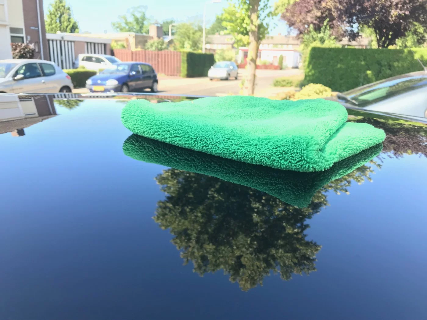

Welkom op het forum Hans. Mooie Lexus en een mooie kleur :) Je hebt toch al een goede glans en reflecties kunnen bereiken :cool:
Lastig te zeggen van de foto hoe groot of hoe diep de krasjes zijn. De meesten halen bij de eerste polijstpoging niet direct het gewenste resultaat. Meestal toch een kwestie van wat vaker doen. Het hoeft niet gelijk de eerste keer perfect. Elke keer dat je polijst, leer je weer wat bij en haal je weer wat meer resultaat ;)

Dankje! Ja sommige zijn best diep. Er zijn echter ook een paar die ik niet met de nagel voel maar die krijg ik ook niet beter.
mooie bak awe.
Thanks awe! ;)
Welkom bij de club en mooie wagen
Thanks!
Dank je. Moet wel zeggen dat ik de wagen bij aflevering door de dealer (8 maand geleden) heb laten polijsten. Waarschijnlijk bij 1 van die 150 euro hele beurt bedrijven.
Daardoor is hij heel erg gaan glimmen maar de 'jaskrassen' zitten er doodleuk nog in.

In het tijdsbestek / budget dat die poetsbedrijven krijgen van een garage kunnen wij ook niet meer doen dan de glans ophalen en overgebleven swirls en krassen verdoezelen ;)
Door je verhaal over hoe moe je armen worden na bijvoorbeeld 1 deur polijisten, ben ik nog gaan denken of je misschien niet te hard drukt... :rolleyes:
De machine zou feitelijk het werk moeten doen. Het is belangrijk dat de pad van een DAP vrij rond blijft draaien. Het veilige aan een DAP is dat die vrije draaiing stopt bij teveel druk. Maar die vrije draaiing is wel nodig om te kunnen corrigeren. Dus op een horizontaal deel zou je alleen het gewicht van de machine op de lak moeten laten drukken en zelf zou je alleen de machine moeten sturen. Op een verticaal deel zou je zelf de druk van het gewicht van de machine moeten uitoefenen.
Een handig trucje om de draaiing van de pad in de gaten te houden, is om met een watervaste stift een streep op de backingplate te maken.
