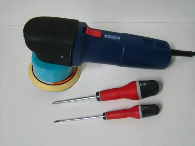

Ik had het overlaatst gezien in iemand zijn topic, dat die persoon de on/off knop bovenaan de DAP500 had zitten.
Wel ikzelf vind dit ook beter dan de knop opzij, en je kan nog is beter aan de regelknop achteraan het toestel omdat deze dan niet meer onder de kabelingang zit maar erlangs bij de mod-versie.
Vond er niet direct een nederlandstalige how-to van terug, dus heb ik deze zelf gemaakt vandaag.
LET OP!!!
INDIEN JE ZELF NIET HANDIG BENT, OF EVENTUELE GARANTIE PROBLEMEN WIL VERMIJDEN RAAD IK AAN HET NIET ZELF TE DOEN!!!
Het stelt eigenlijk allemaal 2x niks voor om deze mod te doen, maar bij mij moet je niet komen klagen indien er iets stuk is.
Mijn DAP is al uit garantie, en heb zelf geen bang om dingen uit elkaar te halen.
Je kan maar weinig misdoen, hoeft er niet alles voor uit elkaar te halen en toestel zal achteraf hetzelfde blijven werken als voordien.
Hoe ga je te werk:
1: Je neemt een platte schroevendraaier, steekt deze tussen de zwarte kunststof kap en het grijze metalen gedeelte.
Je lift je schroevendraaier een klein beetje en zal zien dat de kap direct los komt te zitten:
Dan verwijder je simpelweg de kunststof kap:
2: Dan zie je bovenaan de grijze kop op elke hoek een kruisschroef zitten (4 schroeven in totaal dus).
(Heb er effe pijltjes bij geplaatst zodat geen vergissing mogelijk is)
Dan draai je die schroeven los met de gepaste schroevendraaier:
3: Eens de schroeven losgemaakt zijn, voel je dat de kop losser zit.
Je kan dan het grijze gedeelte een kwartslag draaien, en zo de on/off knop bovenaan plaatsen:
4: Je maakt de 4 schroeven terug vast, klikt de kunststof kap er terug op en je bent klaar:
Knop zit nu bovenaan, heeft me 5min werk gekost en de 2 schroevendraaiers als tools.
