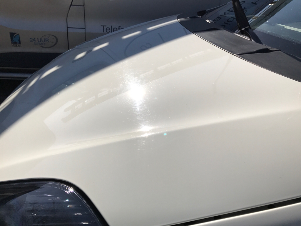

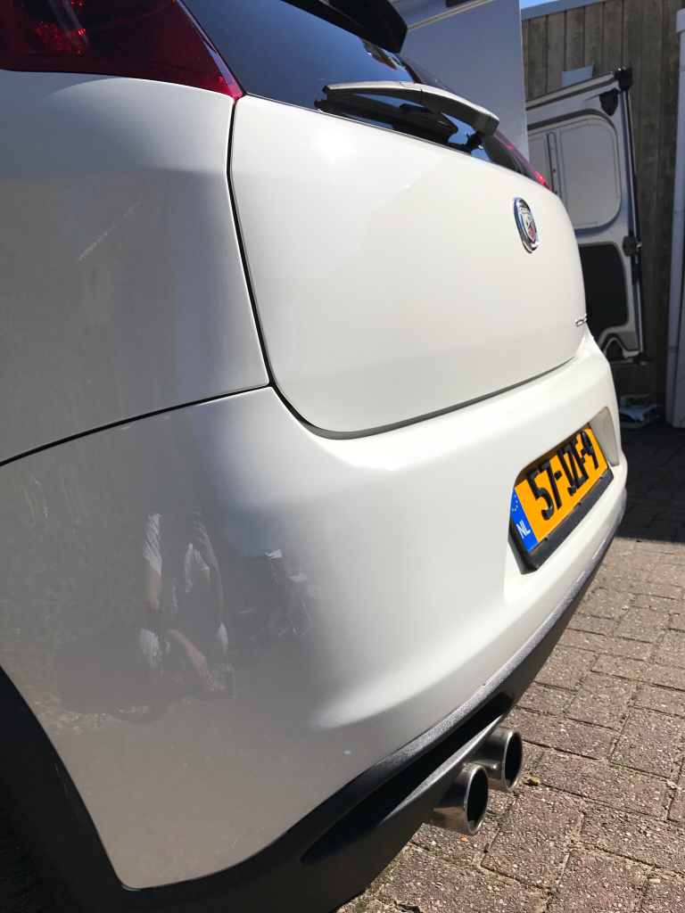

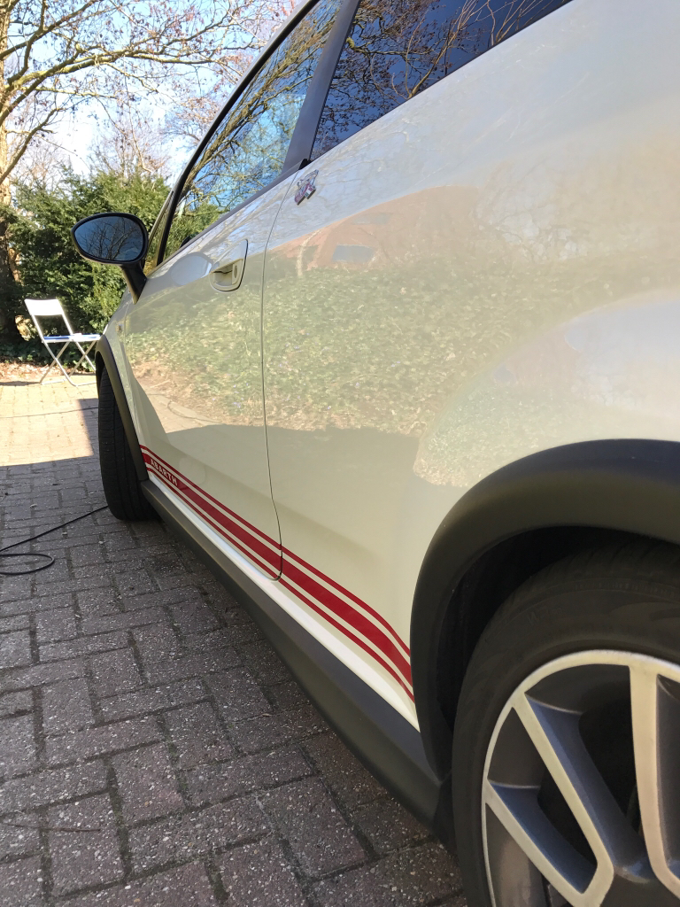

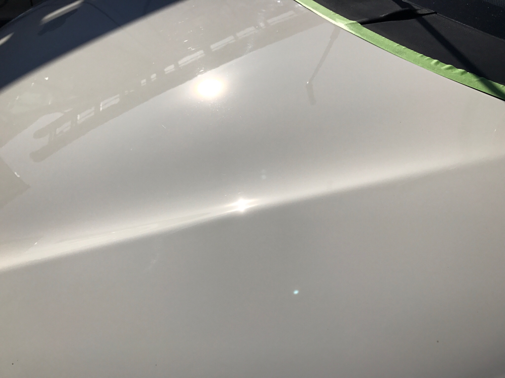

Afgelopen weekend heb ik de hele auto kunnen polijsten!
Met mooi resultaat, het was ook mijn eerste auto die ik ooit helemaal gepolijst had
Hier met swirls
En hier het resultaat na het polijsten

Op de foto waar de motorkap gepolijst is, daar zie je toch nog heel veel poespas zitten? :p
Tip van Flip; Doe eens een boterhamzakje om je hand en wrijf eens over de lak. Voel je dan dingen zitten, SOWIESO kleien. :D

De dorpel is bij mij moeilijk te polijsten gelukkig :p Maar bedankt, volgende keer zal ik eerst nog gaan kleien. Ik heb dit weekend een doffe auto die voor verkoop weer mooi moet worden, dus dat word nog een opgave! Heb je nog tips hoe ik die het beste aan kan pakken? Een doffe rode Lupo!
