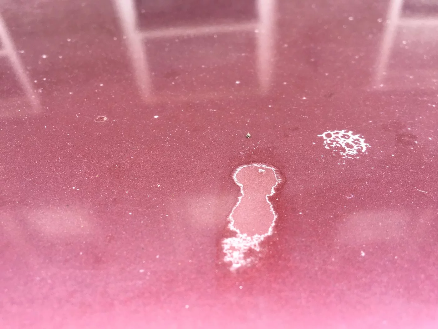

Na mijn eigen (nieuwe) auto netjes te houden vroeg mijn vrouw of ik haar auto ook eens kon aanpakken. Dit is echter een 18 jaar oude Corsa met wat plekken in de lak... Het dak zit er vol mee. Duidelijk dat de blanke lak het gewoon heeft opgegeven.
Maar hoe dit aan te pakken? Ik ben benieuwd wat jullie denken.

Ik heb ook wel eens een dergelijke auto (heel dak/motorkap vol plekken en blaasjes) op mijn pad gekregen ik heb de klus afgewezen want ik was bang dat de blanke nog meer los zou laten en dat er losgelaten deeltjes harde lak in mijn pads zouden gaan zitten met evt nog meer schade als gevolg.
Of je werkt er omheen of je blijft er vanaf dat zijn imo een beetje de keuzes zeg maar.

Hier valt weinig eer meer aan te behalen ben ik bang.
Persoonlijk zou ik er vanaf blijven gezien het risico op ( extra ) schade zoals @Ric325i al aangeeft.
Overspuiten zou de enige goede oplossing zijn wat mij betreft, maar of een 18 jaar oude corsa dat waard is.....

De delen die niet aangetast zijn kun je polijsten, de aangetaste delen kun je hooguit handmatig cleanen (imo).

Dank allen. Ik ga het dak inderdaad niet zomaar doen is mijn conclusie. Misschien een folie eroverheen.
