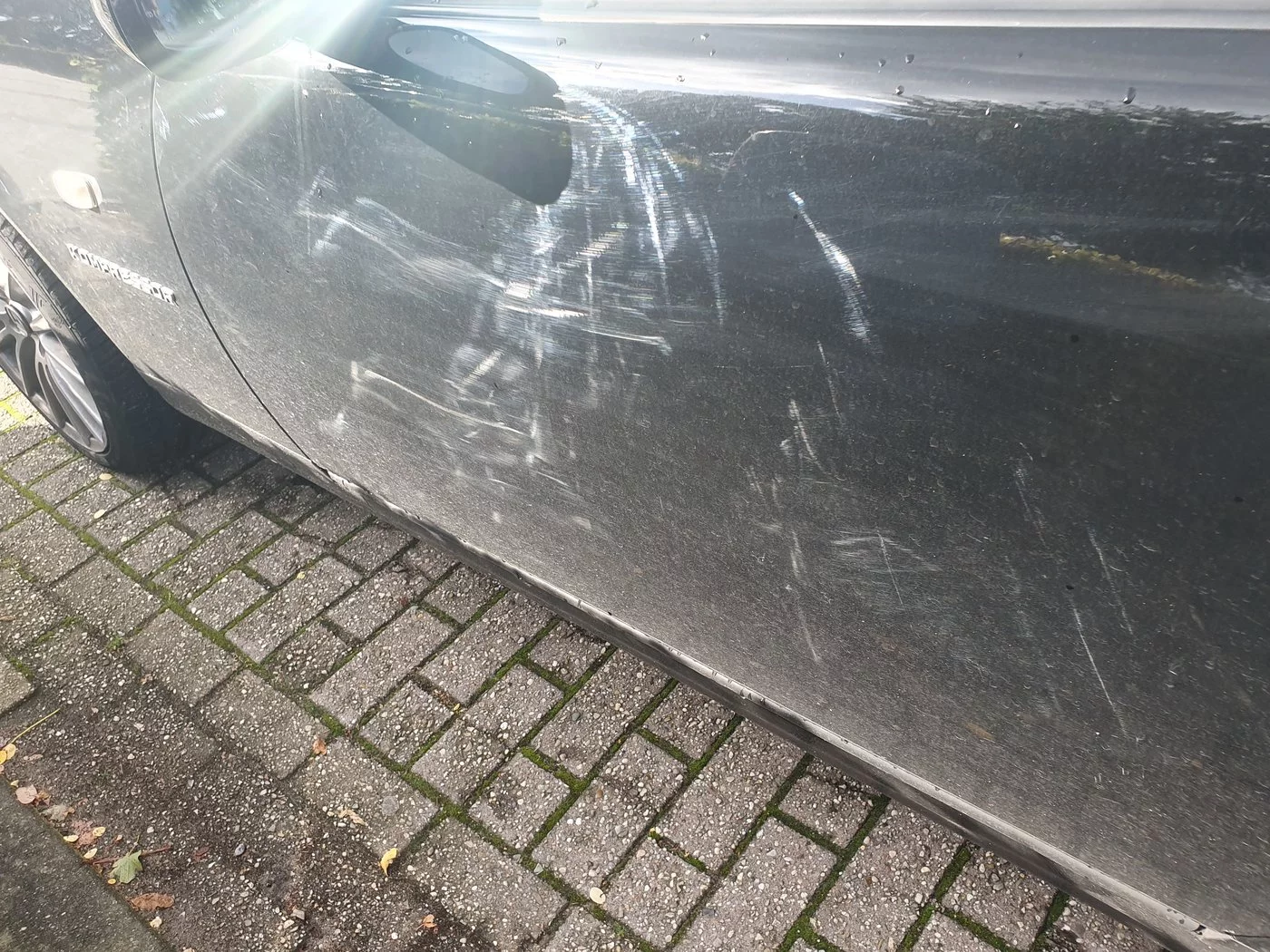

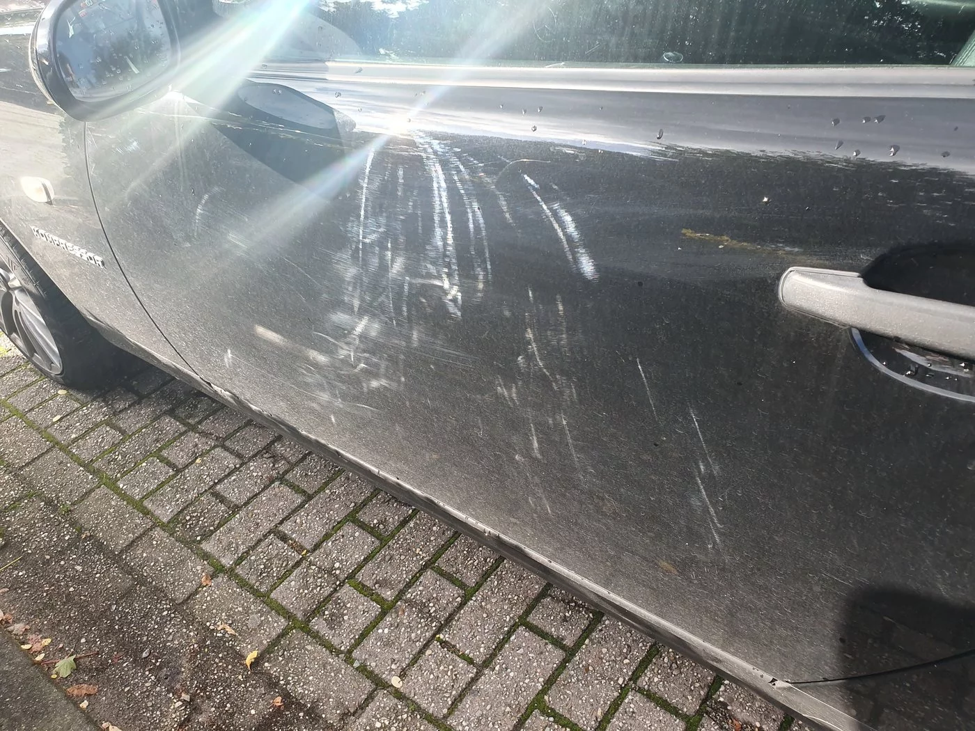

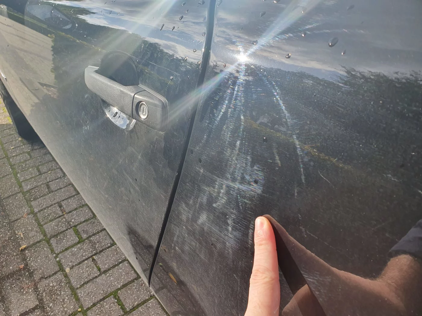

Mijn vorige bericht is helaas verwijderd omdat het niet voldeed aan de regels van het forum, daarom hier even een bericht. Vorig jaar heb ik mijn auto laten polijsten, helaas niet helemaal naar wens. Nadat de wax vol met fillers van de auto af waren kwam ik erachter dat er niet goed gewerkt is. Mijn hele auto zit vol met vegen/krassen als die in de zon staat.
Nu wil ik dit graag herstellen, hoe kan ik dit het beste aanpakken? Als er iemand een helpende hand wil bieden met het oplossen dan zou dat helemaal goud zijn.

Zo dan, dit zijn flinke hologrammen! Althans, de camera pakt ze heel goed op of het zijn echt schaven/krassen?
Als het holo's zijn, krijg je deze middels fijn polijsten meestal wel weg. Dit zou ik sowieso machinaal doen met een excentrische machine, scheelt namelijk spierballen kweken en je krijgt veel meer resultaat. (Zeker als de lak hard is)
Als je zelf aan de gang wilt, kort door de bocht;
1) Wassen en reinigen
2) Kleien
3) Polijsten
4) Nieuwe beschermlaag

Is hij door die 'poetser' met zand gepolijst? Dat ziet er echt verschrikkelijk uit op die foto's. Wat @Quantoxx zegt, dat wordt het gehele machinale stappenplan als ik het zo zie... Goed reinigen en kleien en dan de machine maar aan het werk, met de hand zou ik hier niet aan beginnen.
