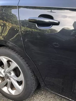

Hallo allemaal,
M'n ouders hebben mij gevraagd deze Opel Corsa E te detailen. Uitgeleend aan familie en dit is het resultaat, drama...
Ik ben een best leuke amateur, maar dit gaat even wat verder dan polijsten / waxen.
Qua materiaal heb ik oa het volgende:
- Polijstmachine: DAP900 V3
- Medium polish: Raffini Mezzo Polish - 250ml
- Finishing polish: Raffini Finale Finishing Polish - 250ml
- Polishing pad: Kompressor Polishing Pad - 6" - Wit
- Light-Polishing pad: Kompressor Light Polishing Pad - 6" - Groen
- Marque d Elegance Carnauba Paste Wax No. 915
- Supernatural Fine Detailing Clay
Hier ga ik het niet mee redden. Hoe zouden jullie het aanpakken en wat heb ik daarvoor extra nodig?
Want met die krassen op de RA-deur en RA-paneel ga ik ergens komen, maar niet volledig. Wat adviseren jullie hier?
Daarnaast ook de schade op de dorpel (hoe krijg je het voor elkaar..) Zit geen lak meer, het aluminium ligt bloot (onbeschadigd).

Nou Max, als ik eerlijk ben denk ik niet dat je dit met detailen gaat verhelpen o_O uiteraard kun je het allemaal wat meer toonbaar maken, maar als je het allemaal weer in orde wil hebben, zul je langs het schadeherstelbedrijf moeten ben ik bang

Dat gevoel heb ik inderdaad ook. Het toonbaar maken is het doel nu, dat het niet als nieuw wordt is in deze niet erg.

De schade op de dorpel kun je met voldoende vullende grondlak & zwarte lak opvullen en daarna zoveel mogelijk vlakschuren, de diepere krassen kun je ook opvullen met zwarte lak en daarna vlakschuren met bv korrel 2000-3000. Nieuw zal het niet worden, maar je kunt wel eea maskeren als je het netjes doet.

Dit wordt, denk ik, een gevalletje 'naar de spuiter'. wat je zal bereiken met polijsten is dermate minimaal (vermoed ik, als je al enig effect zal zien), dat je je beter de tijd en energie kan besparen, de auto laten spuiten en daarna de auto eventueel detailen, zodat hij er daarna weer netjes bij staat.

Eens dat het beter is om dit via de verzekering op te lossen, of te kijken of er niet een spuiter is die het tegen een scherpe prijs wil doen. Maar als je zelf een poging wil wagen. Die krassen onderaan zijn helemaal door de lak en daar kan je denk ik niets mee. Maar de krassen die wat hoger zitten lijken me idd zo op het eerste gezicht best te doen. Wat je nodig hebt is denk ik een lakdikte meter, fijn schuurpapier1500-2000-3000 oid en een pad met hoge correctie zoals een microfiber pad met bijpassende compound.

@Max35i ,ik zou eerst kijken hoe de case wordt afgehandeld in de familie wanneer eenmaal afgehandeld zou ik gewoon kijken hoe ver je komt met polijsten. Dorpel is niet meer te polijsten dus dat wordt spuiten imo.
De rest zou ik aanpakken met mezzo en kijken wat er overblijft aan schade (eerste vuil is er dan ook gelijk uit). Waarschijnlijk is een zwaardere stap nodig en dan zou ik bv Scholl S3/sandwich spiderpad pakken .

Heb je al een testspot gemaakt? Mij valt op dat de laatste tijd veel wordt geroepen om maar een zware combinatie te pakken, maar zo’n schade kan soms verraderlijk snel corrigeren!! Ik zou beginnen met Mezzo zoals @Ric325i ook aangeeft en dan pas bepalen hoe ver je komt!
Vroeger werd het echt vaker geroepen hier: testspot, testspot, testspot!! Vanaf zo’n foto is daar echt weinig zinnigs over te zeggen.. Behalve die dorpel natuurlijk, das gewoon spuiten als er geen lak meer zit!!

Ik zou toch eens een paarse Scholl pad proberen met S3. Denk dat je best een eind komt op die deur.
Dorpel is idd ander verhaal.
