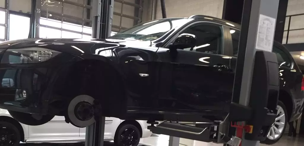

Het is nodig tijd om het zwarte beestje maar eens onder handen te nemen.
Heeft wel wat swirls maar voordat ik meteen een DAP haal zou ik eigenlijk willen kijken hoever ik kan komen met een glaze en een wax.
1. Voorwas met HD en Monello magico snow foam
2. Afspoelen
3. Wassen met Monello mitt en BTBM shampoo
4. Afspoelen
5. Rondje Non-ferro over de lak
6. Afspoelen
7. Kleien met Dolce Verde klei en Born slippy clay lube
8. Nog keer wassen met BTBM shampoo
9. Afspoelen
10. Drogen
11. Glaze: Black Hole met een Monello - Easy Detailing Finishing Hand Pad
12. Wax: Poorboys World - Natty's Paste Wax Black - 235ml met een
Monello - Disco Rosso Foam Applicator
Verder mis ik dan nog een aantal Monello verde pluche doeken.
Twijfelpunten zijn alleen nog de clay lube, misschien is het beter om Spray & Wipe te halen?
Misschien een andere wax? Red / Blue versie? Voordeel is dat de Poorboys in de zon verwerkt kan worden namelijk.
