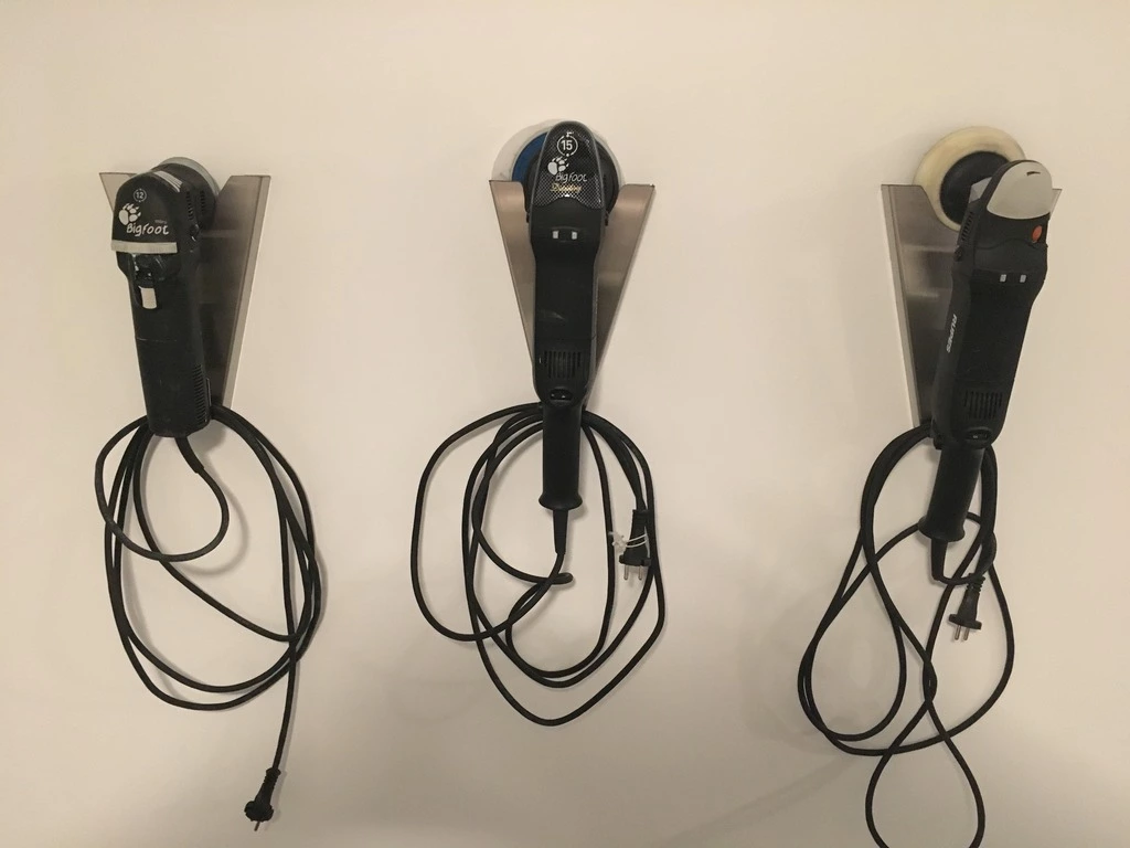

Beste detailers,
Wie heeft het onderstaande systeem ooit als eens aangeschaft?
Ik zou graag de maten willen weten van dit systeem zodat ik hem na kan tekenen, lasersnijden en CNC zetten. Degene die je aan kan schaffen voldoen helaas niet helemaal aan mijn eisen. Ik wil graag hem zo ontwerpen dat ik de 2e steunplaat van de Dap er ook op kwijt kan icm het sleuteltje wat erbij zit.
Als iemand zoiets als een heeft gemaakt/aangeschaft hoor ik het graag!
Grt,
Arnold
  • Leuk
Reactions: RoyR
Ik had gewoon de machine zelf erbij gepakt. Het punt waar de as van de machine komt te hangen, is direct dat half ronde middelpunt van dat rekjedinggeval,... Trek hem door tot halverwege de handgreep van de machine want hierachter/onder zit de 'lus' waar de kabel om komt te hangen.
Trek denkbeeldig een V-vorm naar boven, en hou bovenin aan weerszijden 25mm extra ruimte naast de halfronde uitsparing en eindig op de helft van de steunplaat van de machine met die V-vorm. Dan het omgefelste deel langs de zijden lekker op 30mm houden, lijkt het ook nog wat, en had je half zes vanavond al klaar kunnen zijn met tekenen :joy:
Vraag me nu dus eigenlijk af waar je de extra steunplaathouder dan bij wilt plaatsen. Of het word wel een hele grote V vorminge houder.
Ik kan helaas niet bij mijn machines op het moment. Ik zit op kamers ivm studie en machines liggen bij pa en ma. Dus dat verhaal gaat niet op. Verder heb ik al wel een idee voor de steunplaten.... Komt goed :)
Ik heb deze idd:
Als je me precies stuurt welke maten je wil hebben, ga ik even kijken wat ik kan doen voor je ;)
