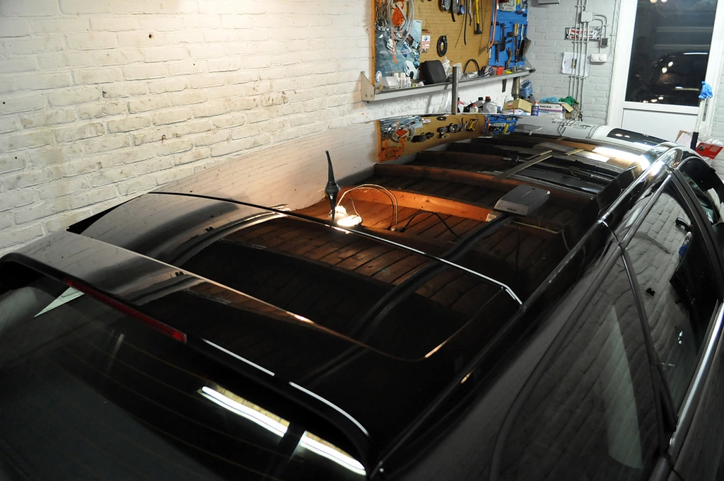

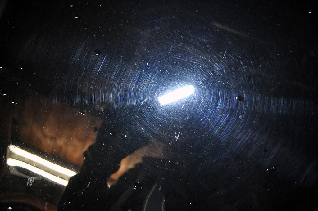

Wat versta ik hieronder? Nou dit:

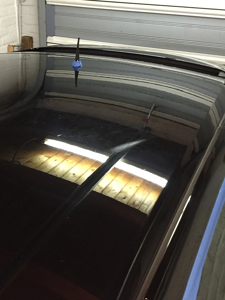

Plek op het dak waar met een schuursponsje geklust was na een dagje werk:

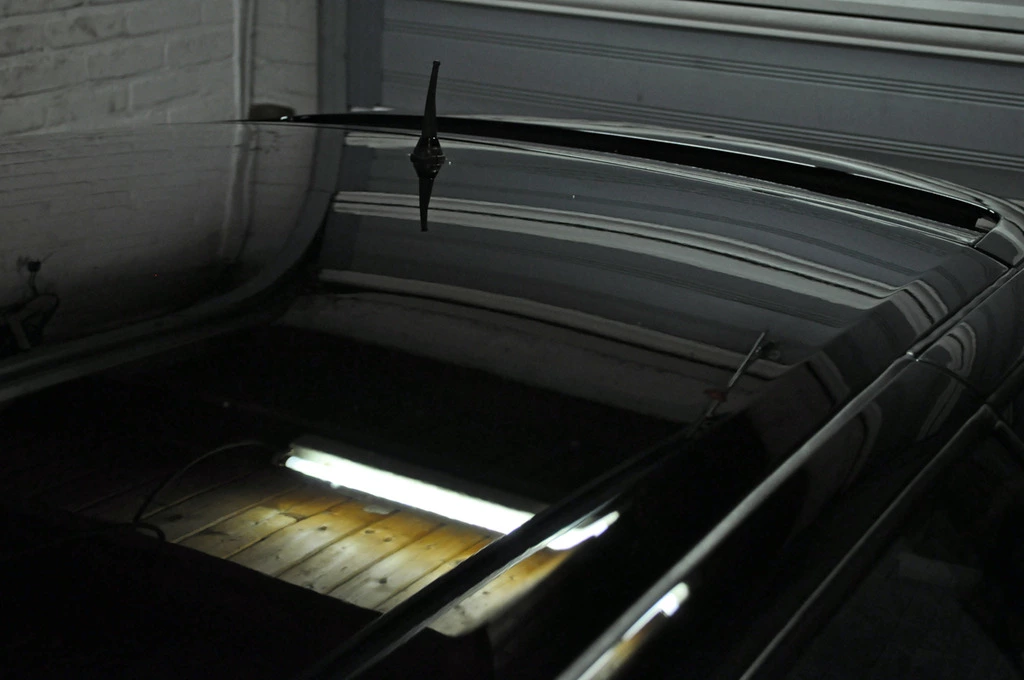

Dakplaat vrij van wetsand ellende:

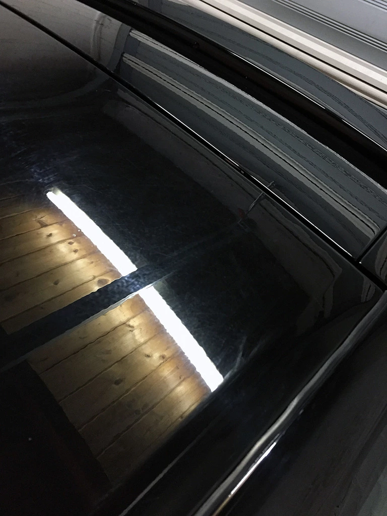

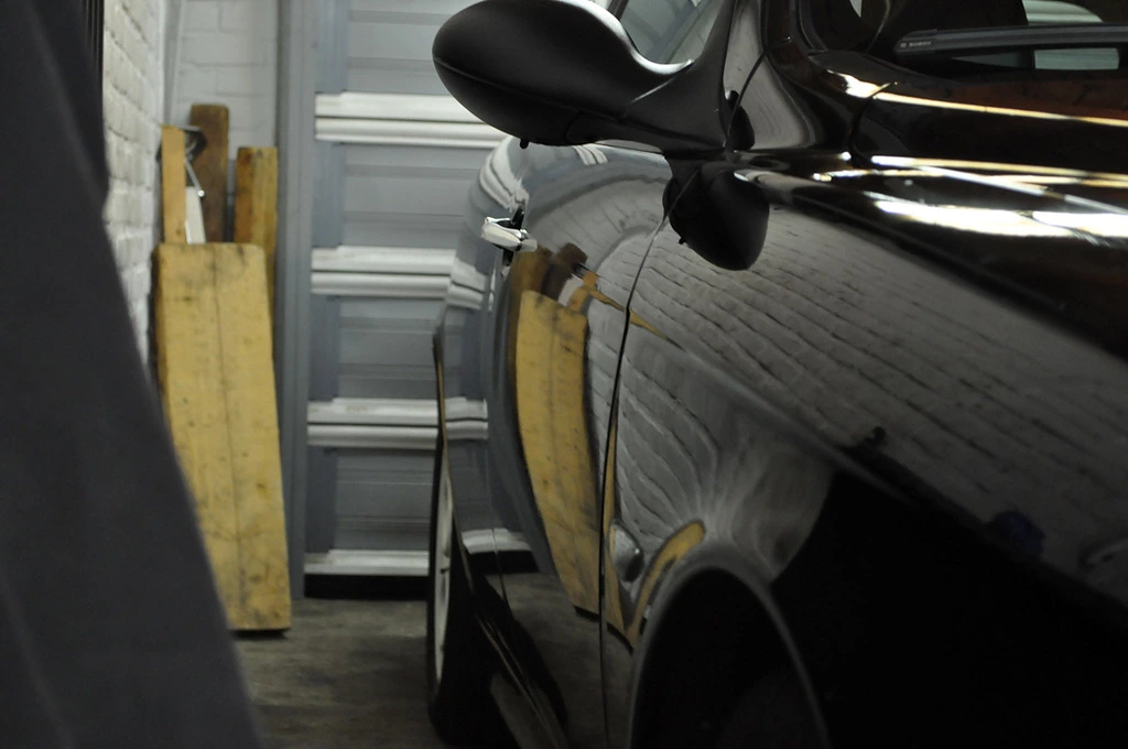

En ook de flanken hadden weer glans:
Al met al wel een uurtje of 14 bezig geweest (met twee pauzes voor wat eten en een voor een bakje koffie), maar de tijd vloog voorbij. Ik vind dit echt heel erg leuk om te doen! Uiteraard zal dit met wat ervaring een stuk sneller kunnen, maar ik wou vooral niks verpesten en netjes en precies werken.
Ik heb uiteraard geen vergelijkingsmateriaal, maar de Rupes machines werken echt heerlijk. Heel lang leek polijsten mij hogere wiskunde en dat is het tot op zekere hoogte ook wel, maar ik denk dat de machines een schoederklopje verdienen voor dit resultaat. Ik weet zeker dat er pro's zijn die nog iets veel mooiers neer weten te zetten, maar voor de eerste poging van een noob op een toch best wel lastige auto is dit echt 10x mooier dan ik had durven hopen.
