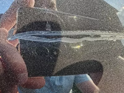

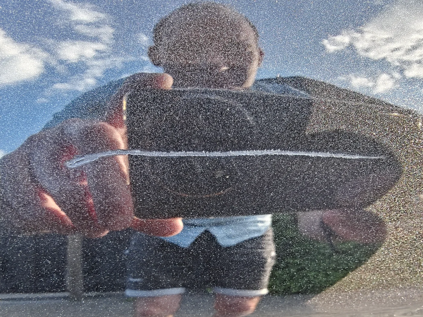

Dit zijn 2 krassen op het linker achterscherm van mijn alfa, deze zaten er op.
Hoe beste te minimaliseren?
Ontvetten, bij stippen / vullen met lakstift en daarna nat schuren met 1500,2000 en 2500 en daarna polijsten?
    648,8 KB · Weergaven: 101
    640,8 KB · Weergaven: 93
    592,3 KB · Weergaven: 94
Kijk vooral naar lak in een verpakking met een naald.
Hoe minder dik je het maakt, hoe minder (grof) je moet schuren
Je kan een dikke kop vermijden door een squeegee / montegerakel te gebruiken
Dat vergt wel ervaring, bijv op een schadepaneel van de sloop

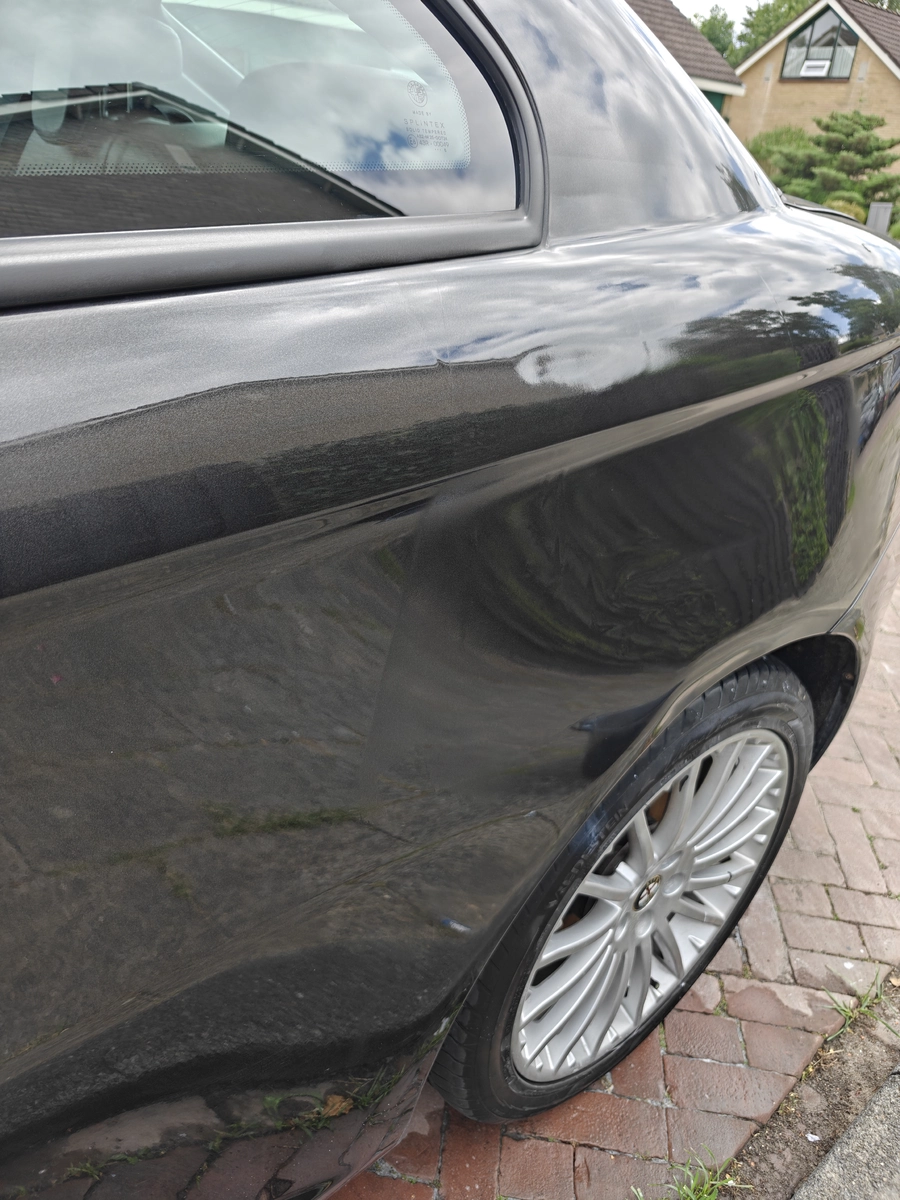

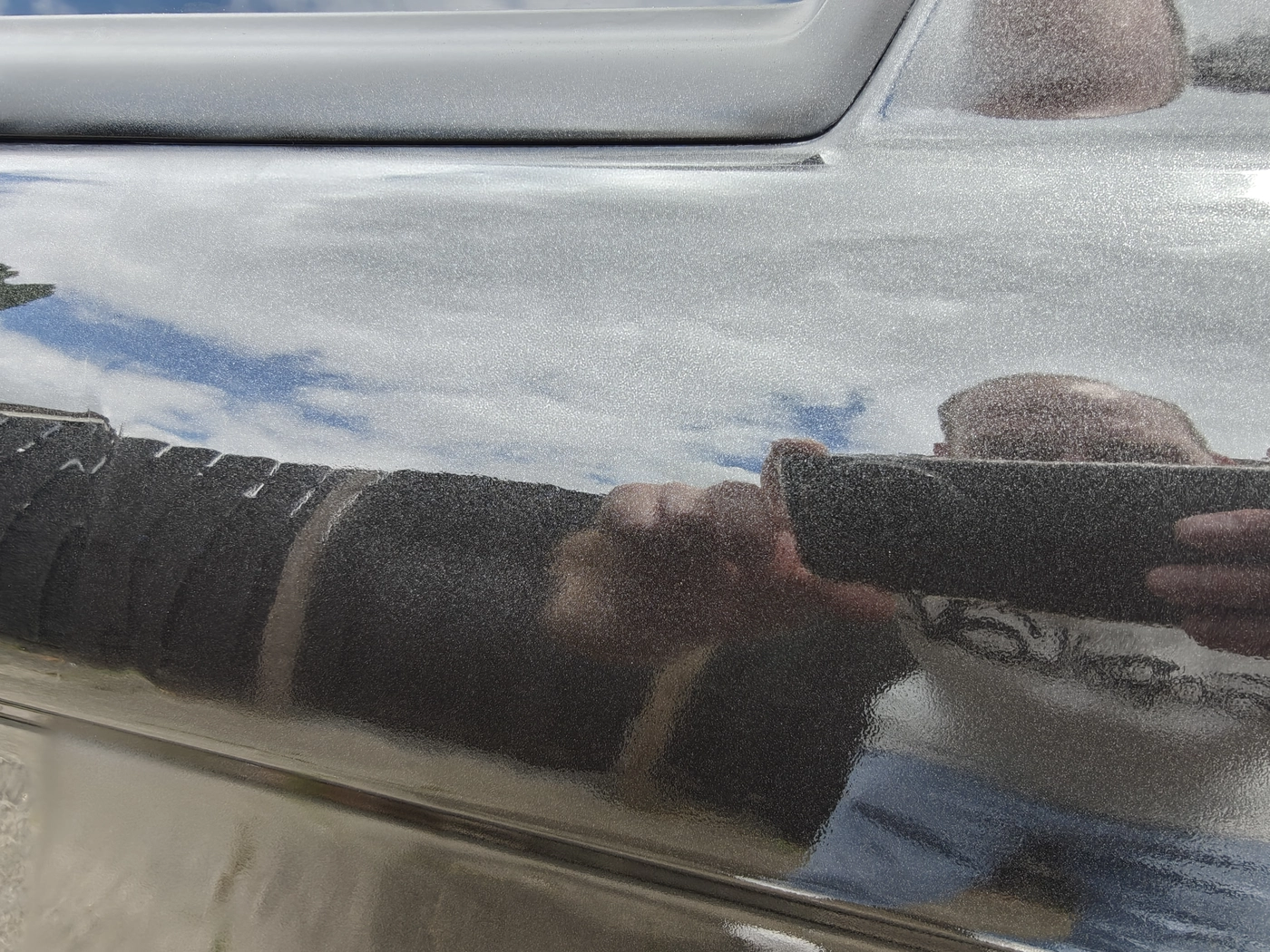

het kost je wat tijd en energie maar dan heb je ook wat , van paar flinke krassen/ deuken. Naar subtiel deukje nog, nog wel iets kleur verschil qua overgang. Maar al met al mooi resultaat zo

Ik ben kennelijk wat te laat.
Op de eerste foto waar de "dubbele kras" te zien was, zag je inderdaad ook een deuk onder de kras zitten.
Afgaande van de laatste foto's, concludeer ik dat je een gedeelte van de flank met spuitbus hebt overspoten?
Waarom heb je gekozen om rondom de krassen en deuk te stoppen met spuiten als ik vragen mag?
Je ziet nu een duidelijke boord/rand waar je gestopt bent met lakken.
Je had het kleiner kunnen houden waardoor het minder zou opvallen, zie foto hieronder.
De uitspuitzone moet groter/verder dan waar je nu gestopt bent.
Het minste risico was als je boven de karakterlijn bleef en tot aan de deur ging met de blanke lak.
De uitdaging zou zijn waar je het best zou uitspuiten achter het ruitje achteraan.
Nu heb je een heel plakaat aan verf op de flank boven het wiel, waar eigenlijk geen lak hoefde te zijn, tenzij ook hier diepe krassen zaten?
