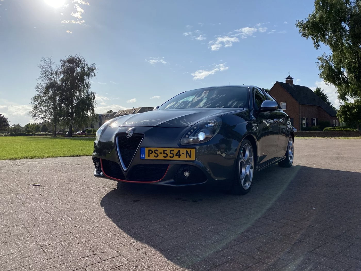

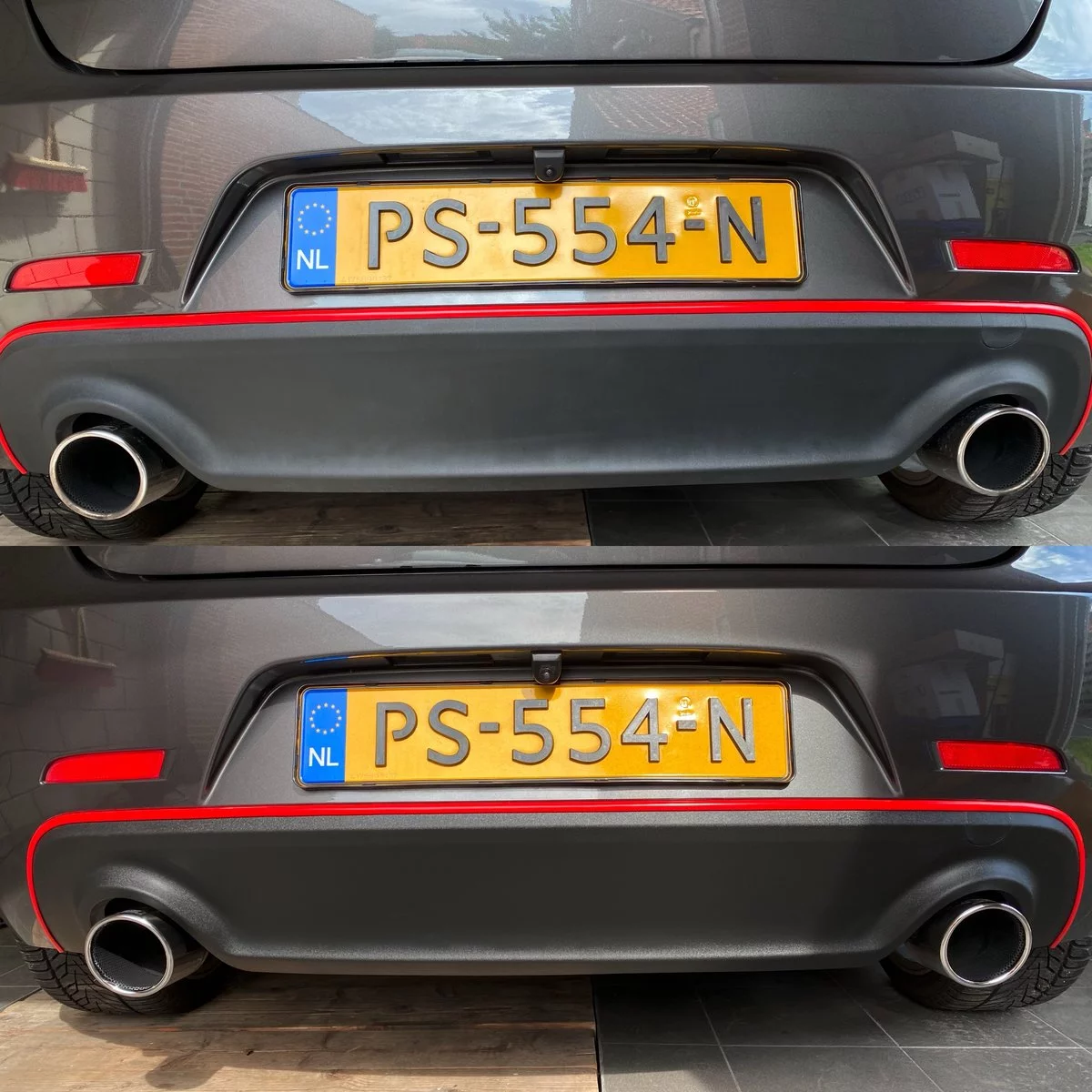

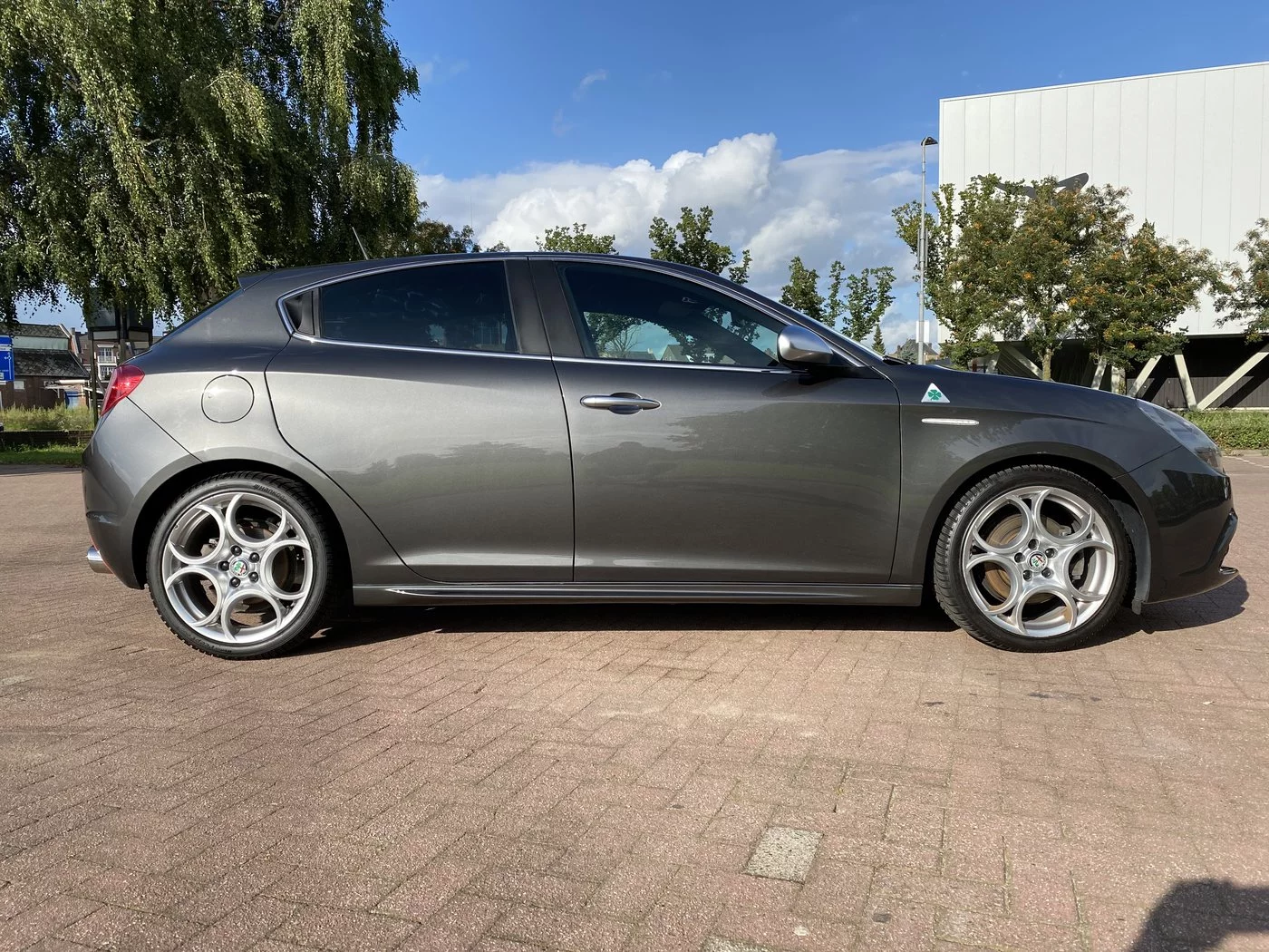

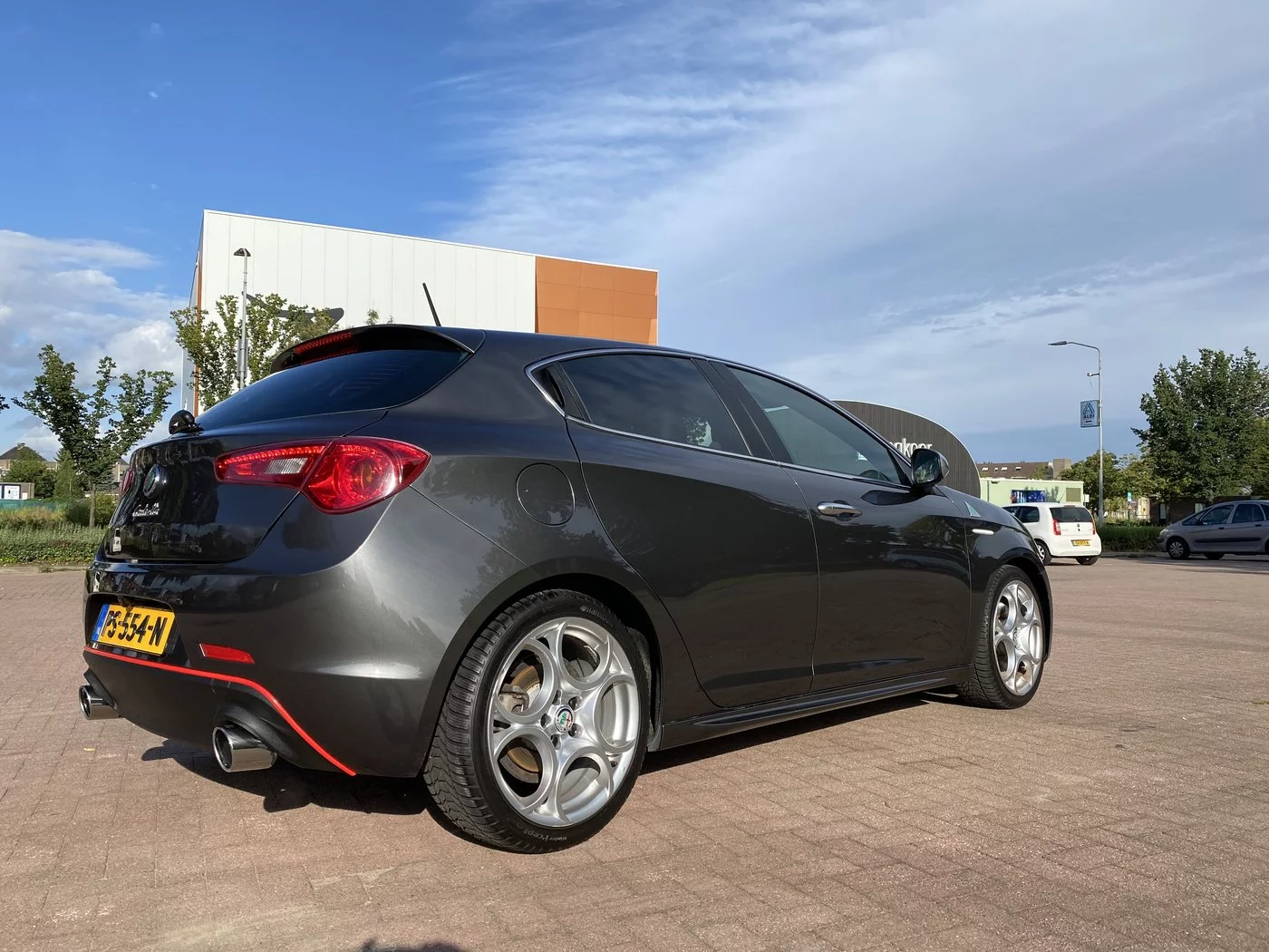

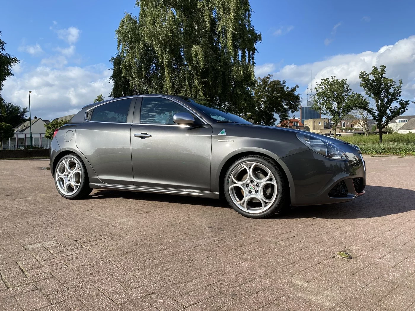

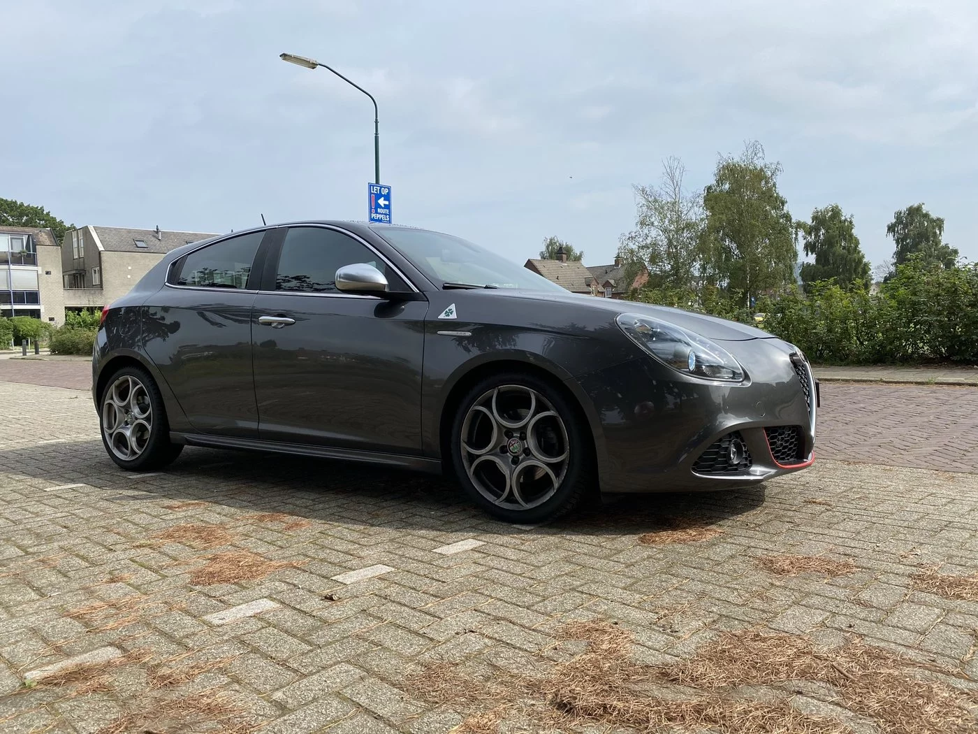

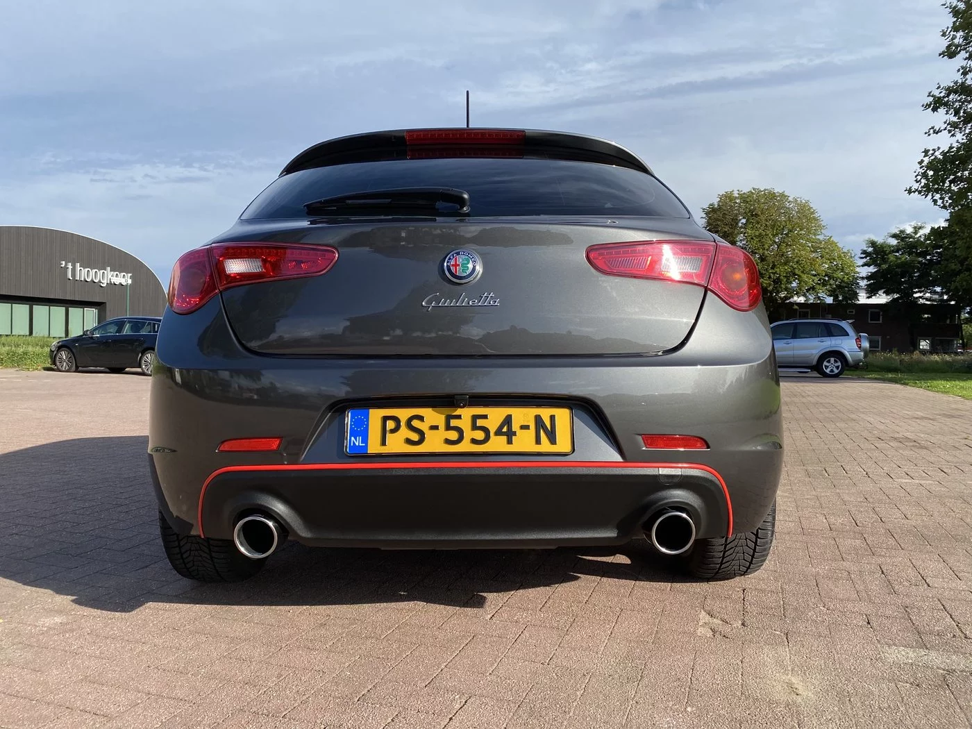

Mijn eerste echte grote detail, natuurlijk op onze eigen guilietta. Al met al vind ik het een zeer geslaagd resultaat, moet ook want ik ben ruim 30 uur bezig geweest.

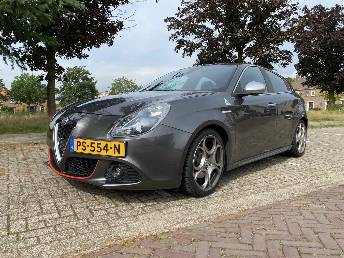

Zo stond de auto er voor de detail bij, al een week of wat niet gewassen, trims waren droog en flets en al met al een voor mijn doen een smerige auto:

Nu begon het polijsten. Sinds maart de dap in huis maar nooit tijd en durf gehad er aan te beginnen maar aangezien de vriendin hoog zwanger is en ik waarschijnlijk iets minder tijd zou hebben wilde ik het voor nu even goed aanpakken.

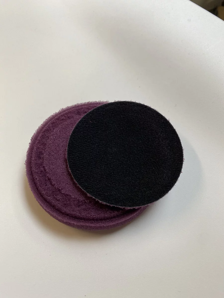

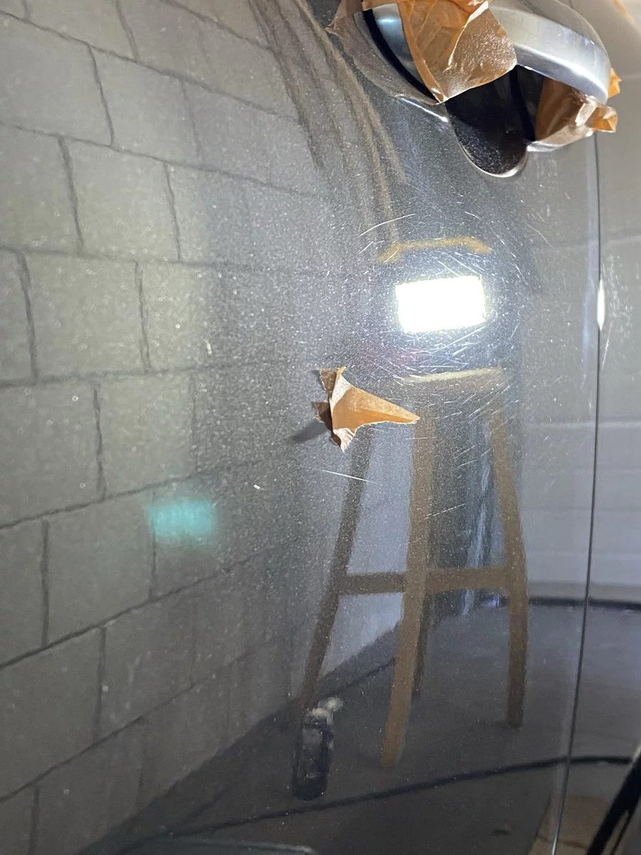

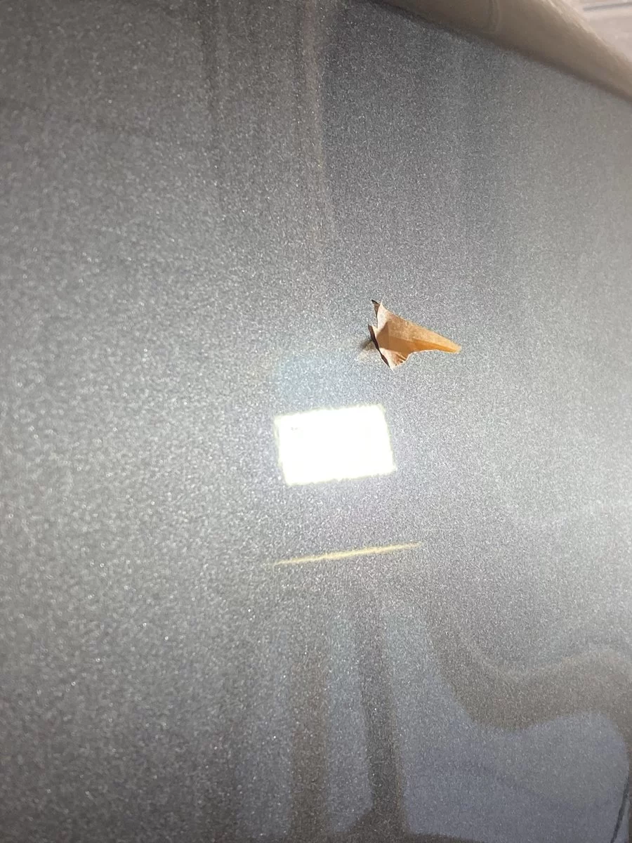

Eerst begonnen met monello oranje en mezzo maar geen resultaat, toen opgeschaald naar gele pad en veloce maar ook hier na flink zwoegen pas wat correctie. De motorkap en de helft van het dak hebben mij ongeveer 5 uur gekost, dit moest anders dus advies gevraagd en uitgekomen op Sholl S3 met de paarse Spiderpad van Sholl. Deze besteld en voor vandaag was het genoeg geweest.
De 2de dag vol goede moed begonnen en warempel… dit werkt wel goed. 2 hits met de S3 en flink en lang doorgewerkt, dit lijkt erop. Hier de hele dag mee bezig geweest helaas die dag 1 kleine paarse pad gesneuveld dus deze maar snel besteld zodat ik de volgende dag verder kon. (Zaterdag)
Dag 3: bijna rond maar helaas een tegenvaller, post NL stelde de levering uit naar vandaag. Hier ga ik niet op wachten dus maar doorgegaan met 1 kleine pad en deze maar iedere keer schoongemaakt en door. Uiteindelijk de hele auto 2 goede hits S3 gegeven. Nu door met finish op wit. Dit gaf nog net dat beetje extra glans en voor mij na ruim 20 uurtjes polijsten wel mooi geweest. Ik ben tevreden.

Al met al viel het polijsten mij wat tegen. Lastige kleur en flink harde lak. Dit is op de mito van ons wel wat anders daar is de lak boterzacht.

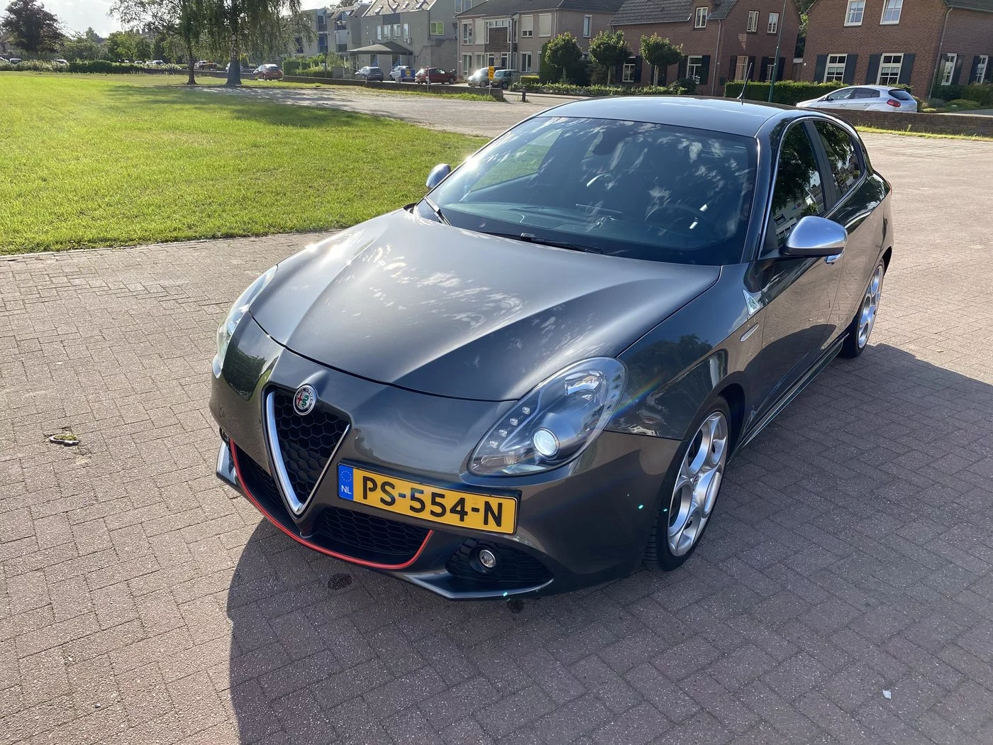

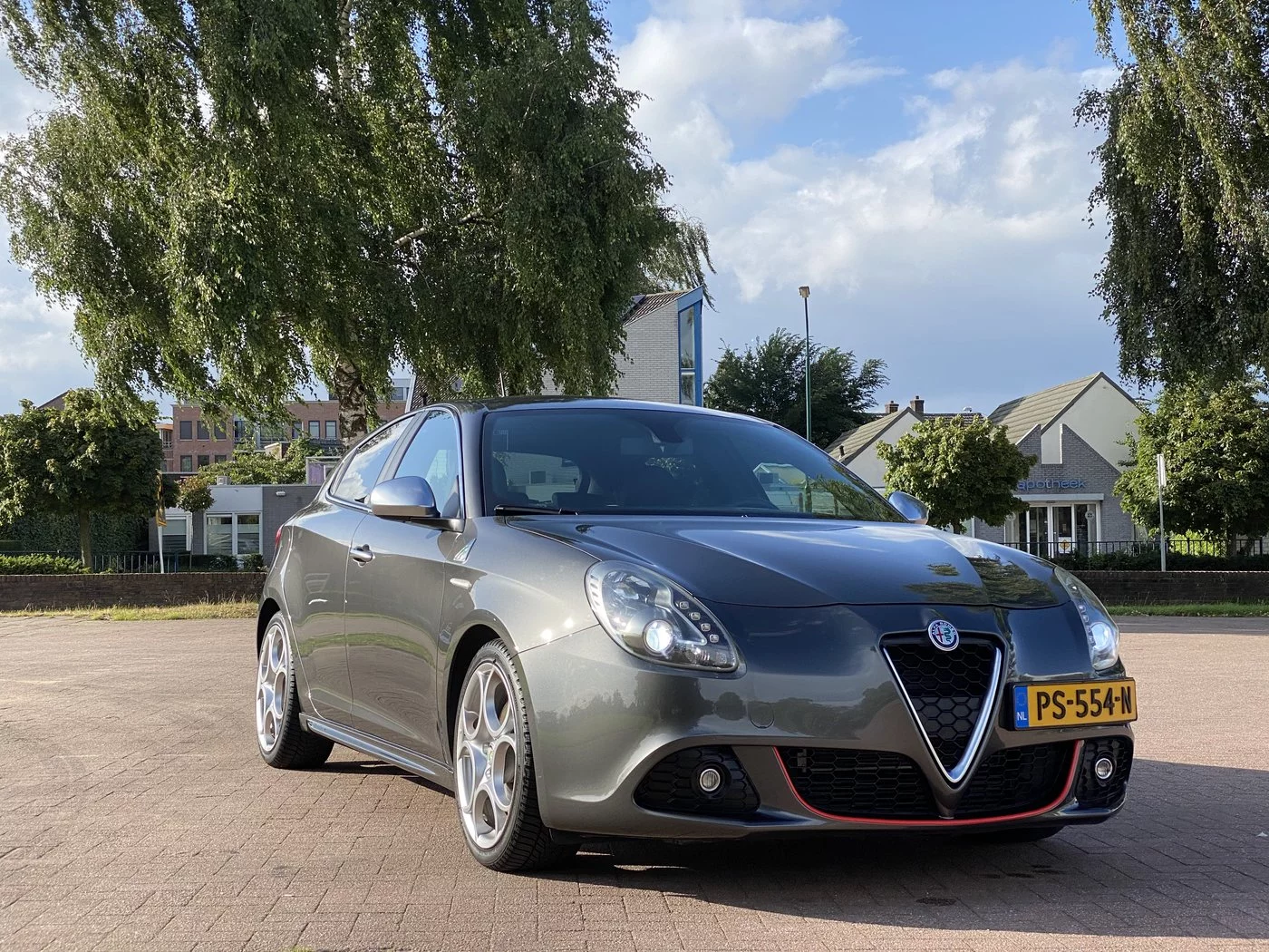

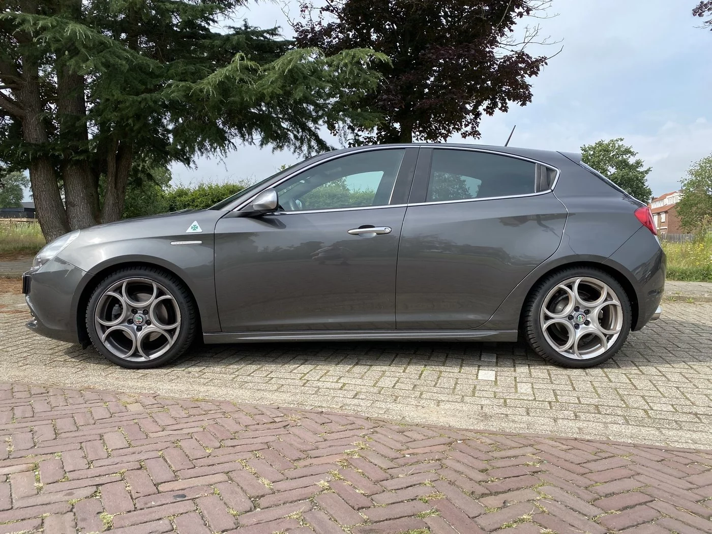

Uiteindelijk de plaatjes:

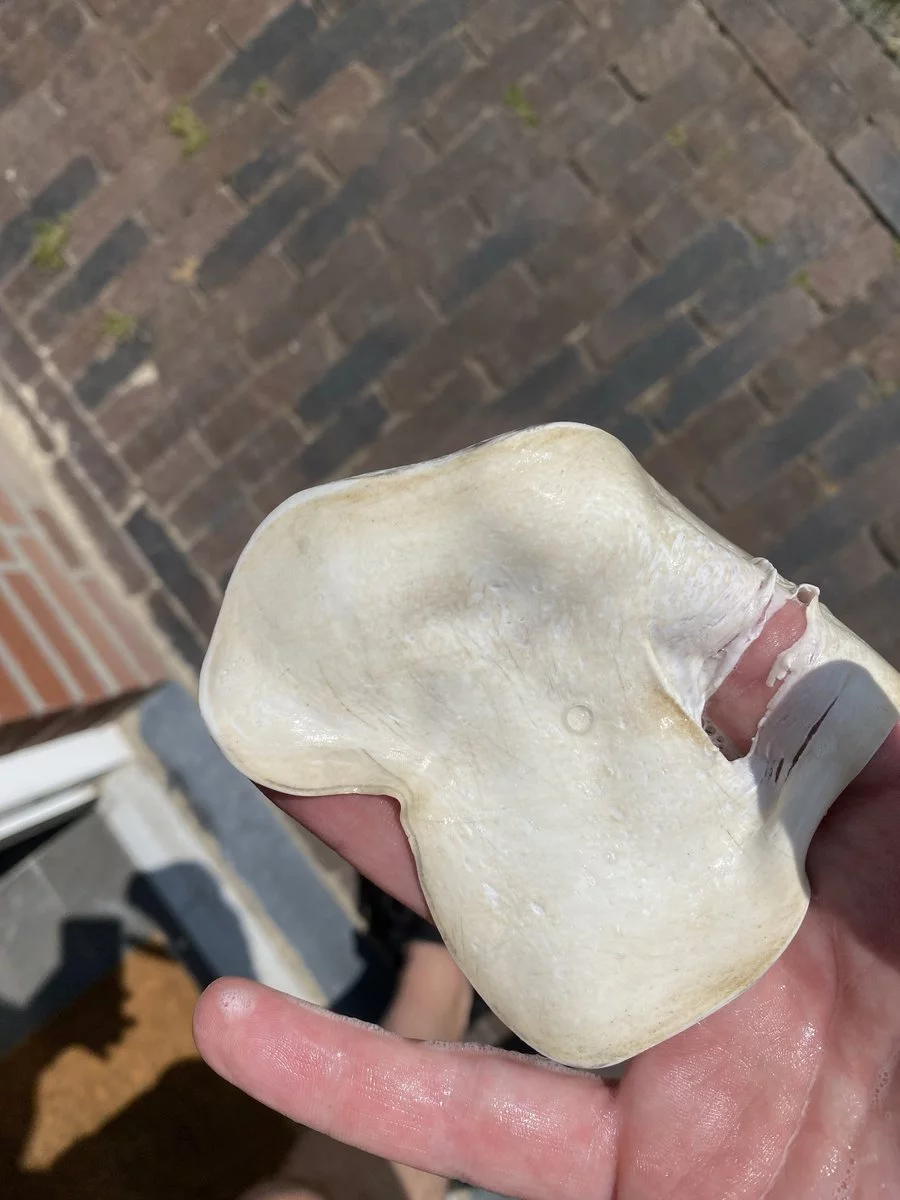

hoe is je pad stuk gegaan?

De pad is gescheurd bij het polijsten op de rand van de wielkast. Wellicht door de naad die hierin zit ofzo maar heb werkelijk geen idee. Vandaag zijn er als mosterd na de maaltijd wel 3 extra binnen gekomen maar die zijn voor een volgende keer.
