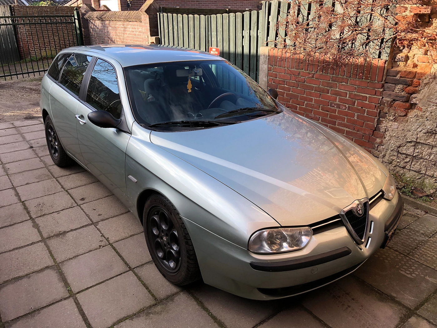

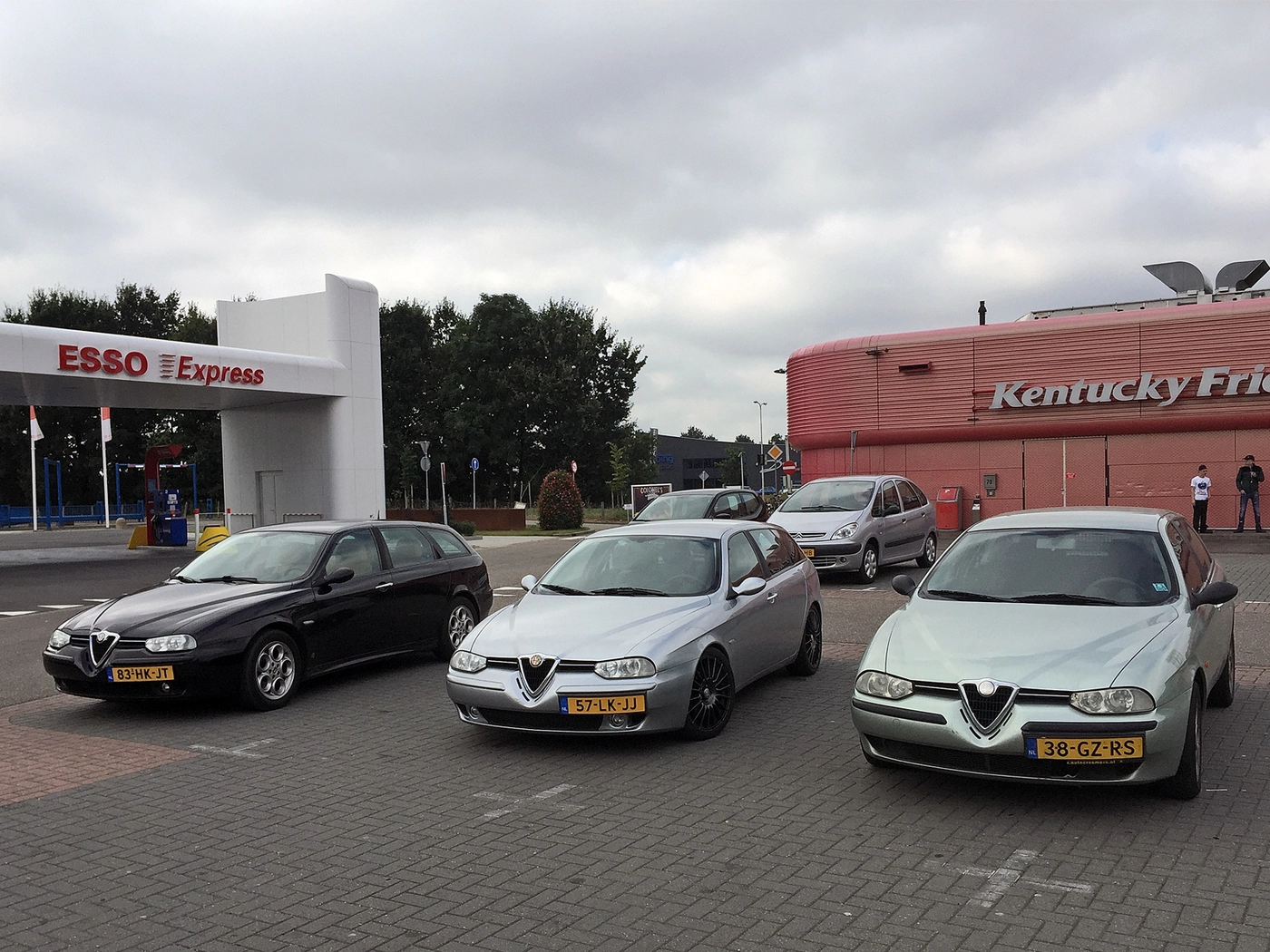

Links de zwarte van vriend en monteur W, de verlaagde zilveren op 18 inch in het midden van mij en de nieuwe aanwinst van vriend G rechts.

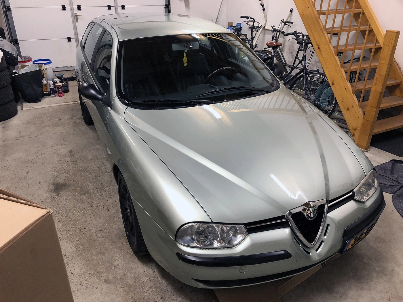

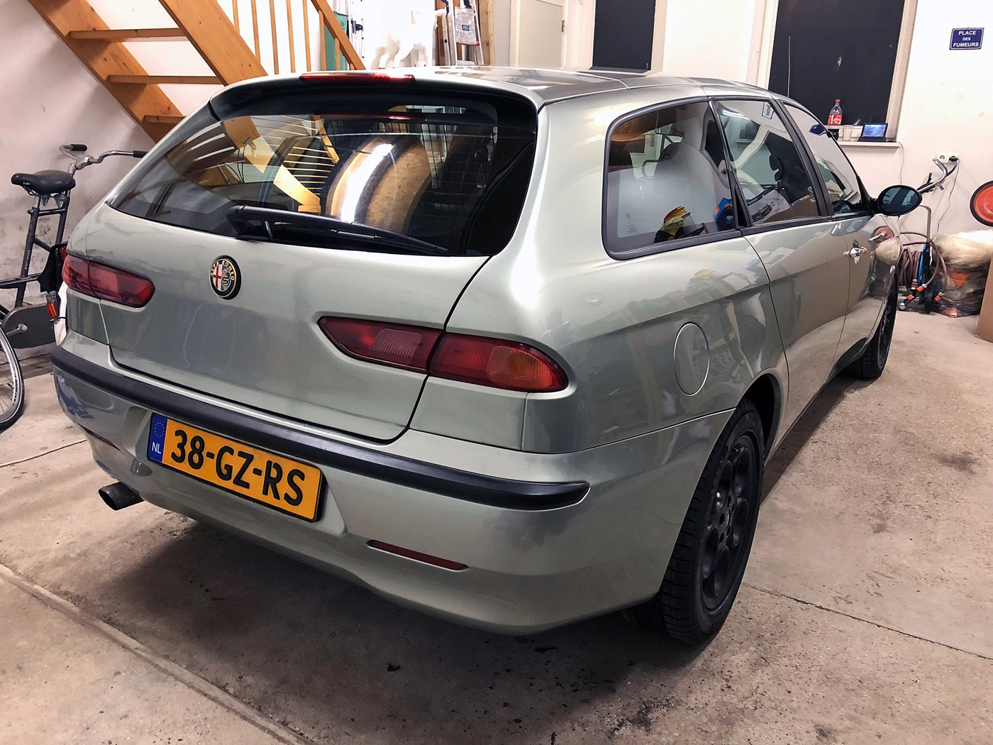

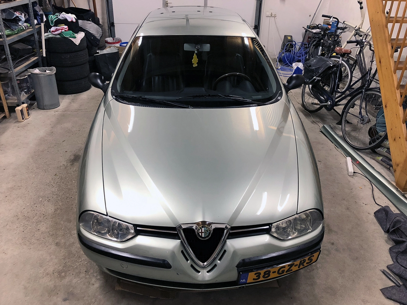

Dit was voor mij dan ook het moment om mijn bijdrage te leveren en de auto optisch te belonen voor haar trouwe diensten. Op het eerste gezicht lijkt het allemaal zo erg niet:

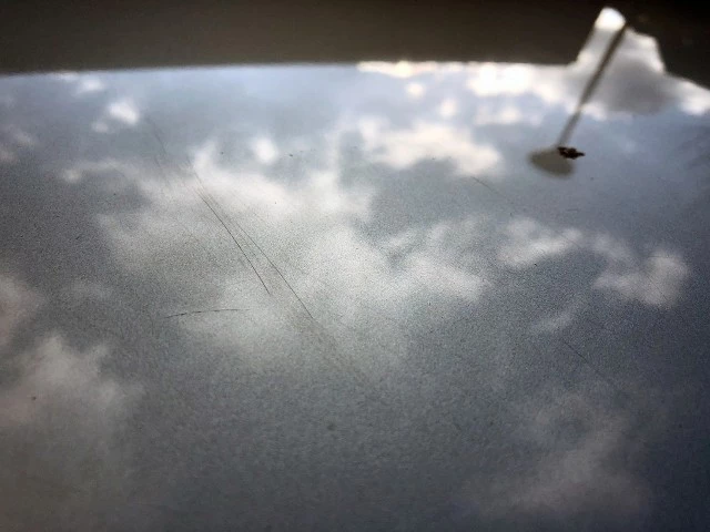

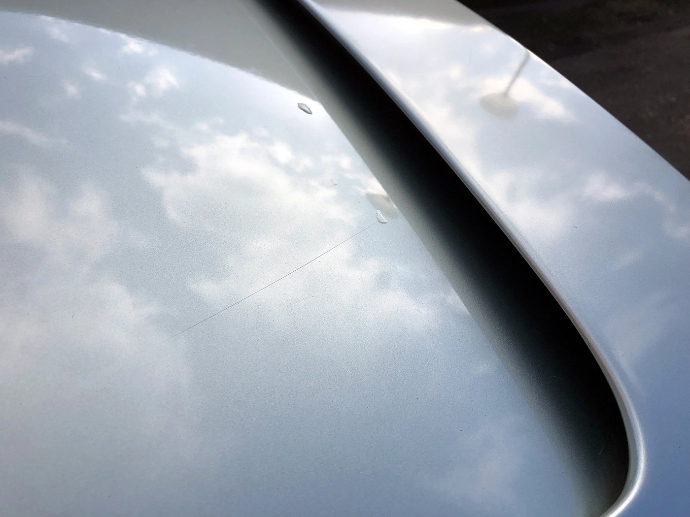

Nadere beschouwing brengt echter toch wel heel wat dingetjes aan het licht. Heel veel geisoleerde krassen en een matte dakspoiler:

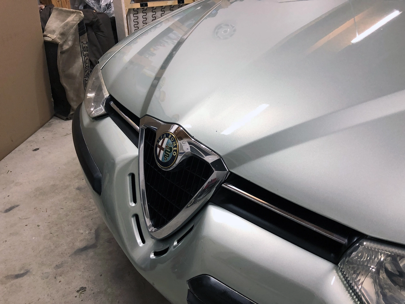

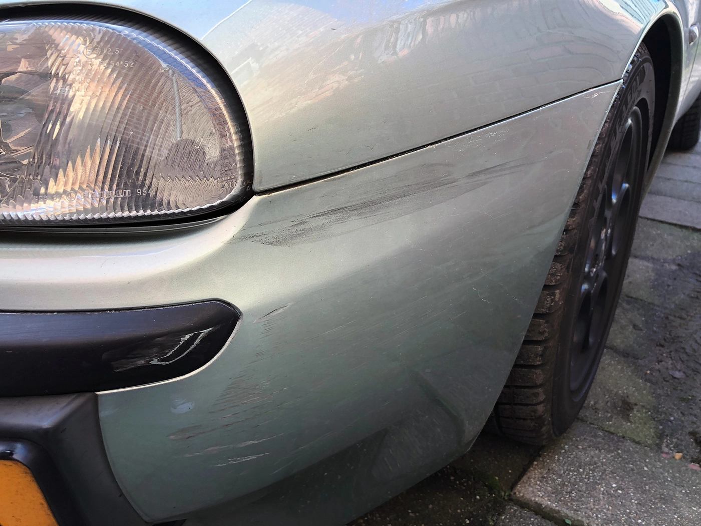

Een behoorlijke schade linksvoor.

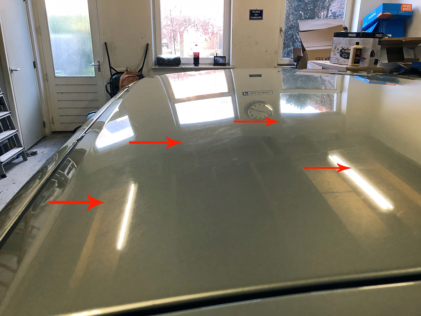

En overal waar licht op de lak valt een gigantische hoeveelheid swirls, veegsporen en andere imperfecties:
Een 100% correctie kun je dus heel snel vergeten. Ook 90 of zelfs 80% correctie zul je hier niet op behalen. Van de andere kant is wel alles wat er wel uit gaat pure winst en al die lichtere defecten kunnen eruit, waardoor wel de glans er terug in komt. Dat werd dan ook het doel voor vandaag.

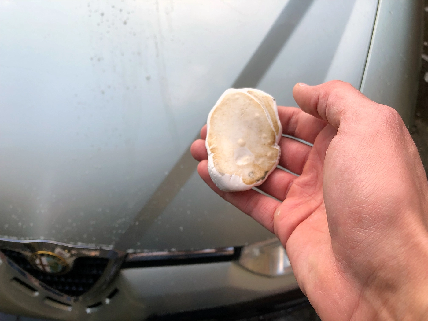

De auto niet gedroogd na het wassen, maar in plaats daarvan ingespoten met Dodo Juice Born Slippy en de Monello Dolce Verde klei tevoorschijn gehaald. Dat bleek geen overbodige luxe:

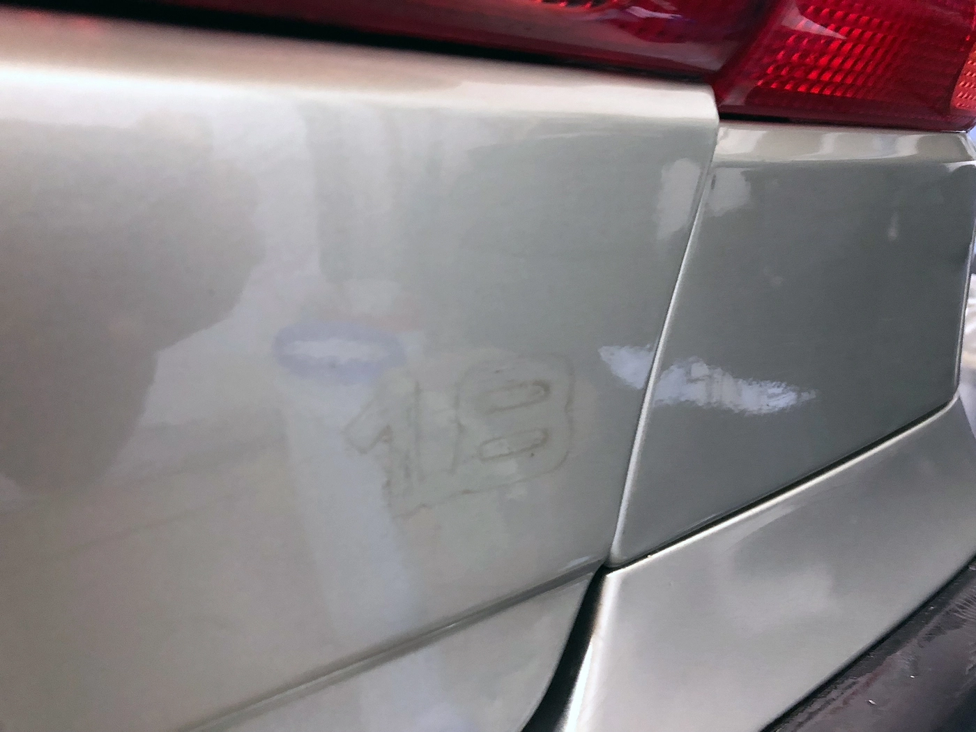

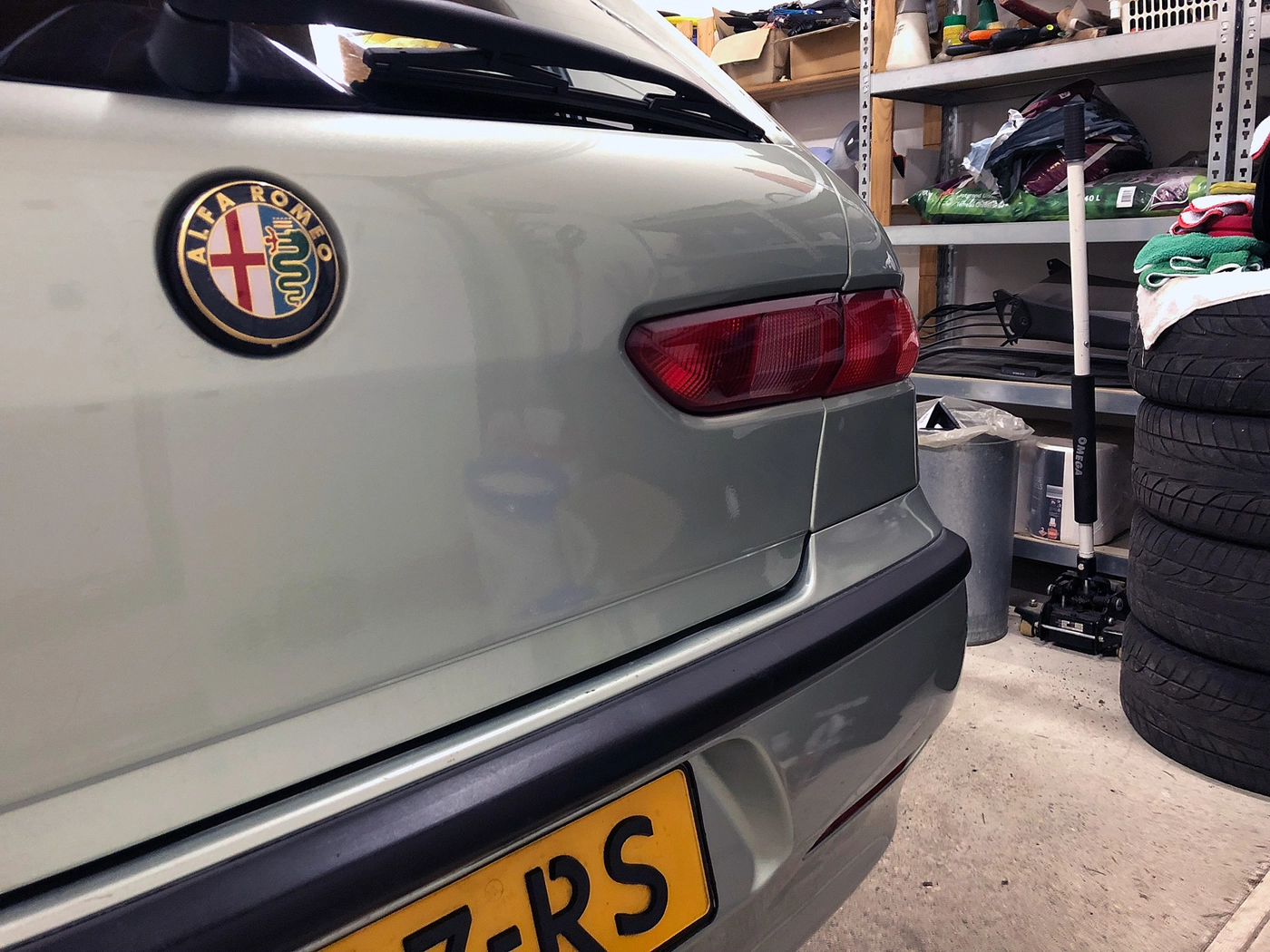

Vervolgens de auto naar binnen gerold en "156" en "1.8 T.Spark" van de klep gefohnd. Enerzijds om het polijsten makkelijker te maken, anderzijds omdat het gewoon net wat strakker staat.
Meteen ook even een vers Alfa Romeo logo achterop geplakt.

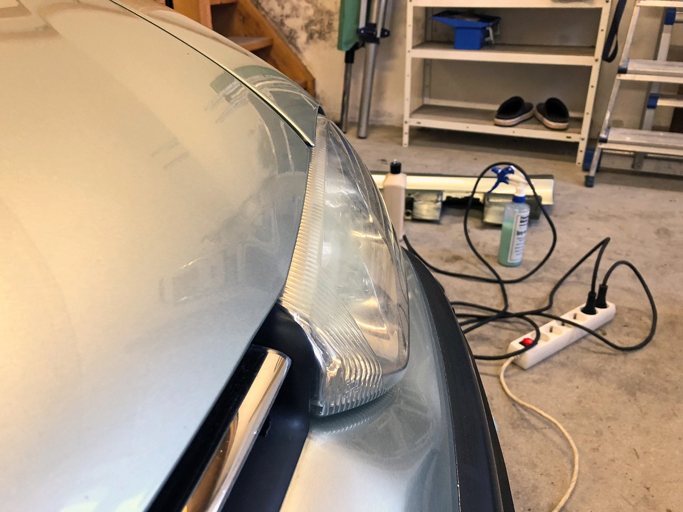

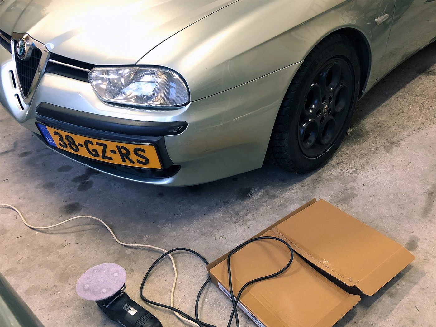

De koplampen konden ook wat aandacht gebruiken. Deze even licht opgeschuurd en vervolgens gepolijst en aan het einde voorzien van een laagje PB EX-P Sealant.
Vervolgens aan de lak begonnen. Ik heb geloof ik meer Alfa's gepolijst dan welke andere auto ook. Stiekem was ik er dus al vanuit gegaan dat de lak boter zou zijn, want Alfa Romeo lak is altijd hartstikke zacht. Helaas bij deze dus niet... Het was nog geen Duits beton, maar zeker niet zo zacht als je normaal tegenkomt op een Italiaan of Japanner.

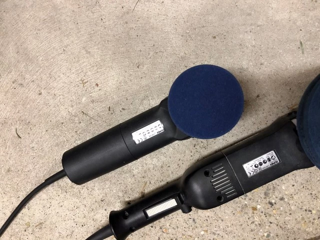

Dat betekende niet alleen dat ik wat grover geschut nodig zou hebben, maar vooral ook dat het nog wel eens hard werken kon gaan worden om zoveel defecten verwijderd te krijgen. Rupes Blauw met Meguiar's M101 bleek nog te licht. Uiteindelijk uitgekomen op een dunne wolpad voor op de Rupes 15 en Meg's M105. Zelfs met deze combinatie had ik nog een paar hits per paneel nodig om echt lekker te corrigeren. Daarmee ging uiteindelijk wel echt heel veel eruit.
Vergelijk dit bijvoorbeeld maar eens met de situatie bij aanvang:

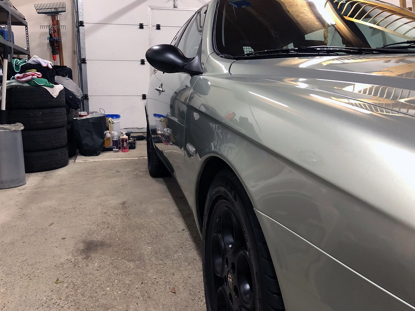

Voor de afwerking gekozen voor mijn favoriete combinatie: Nanolex Thin Blue en Meg's M205. Tevens een mooie gelegenheid om de nieuwe 3" versie van de Nanolex Pads te testen op de Rupes 75. Ik was al lange tijd enorm fan van deze dunne pads voor de Rupes 15 (5 inch) omdat ze ontzettend lekker lopen en omdat ze een hele mooie afwerking achterlaten. De 3" versie doet dit niet anders en loopt misschien nog wel lekkerder. Toppertje dus!
Om echt even een lekker wow-effect te krijgen gekozen om af te werken met Waxaddict Candygloss. Zoals op onderstaande foto te zien was de lak echt tig keer beter dan bij aanvang. Toch was, zoals verwacht, niet alles eruit. De showwax van Waxaddict helpt dan om deze achtergebleven defecten wat te maskeren en geeft gewoon een ongeloofelijk lekkere wetlook.

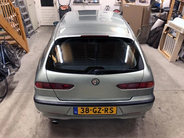

Na een serieus lange dag aan de Alfa gewerkt te hebben bracht dit het volgende resultaat. Helaas geen fancy fotoshoot, maar gewoon wat foto's in de garage. Toen we klaar waren was het 00:30u, dus ruimschoots donker...
Al met al was het best een serieuze klus om deze Italiaanse dame strak te trekken, maar het was de moeite zeker waard. Niet alleen ziet de auto er inmiddels niet meer uit als een goedkoop barrel en heeft ze wat van haar oorspronkelijke schoonheid teruggekregen, de eigenaar is er echt ontzettend blij mee. Dat is natuurlijk toch een beetje waar het om te doen was...
