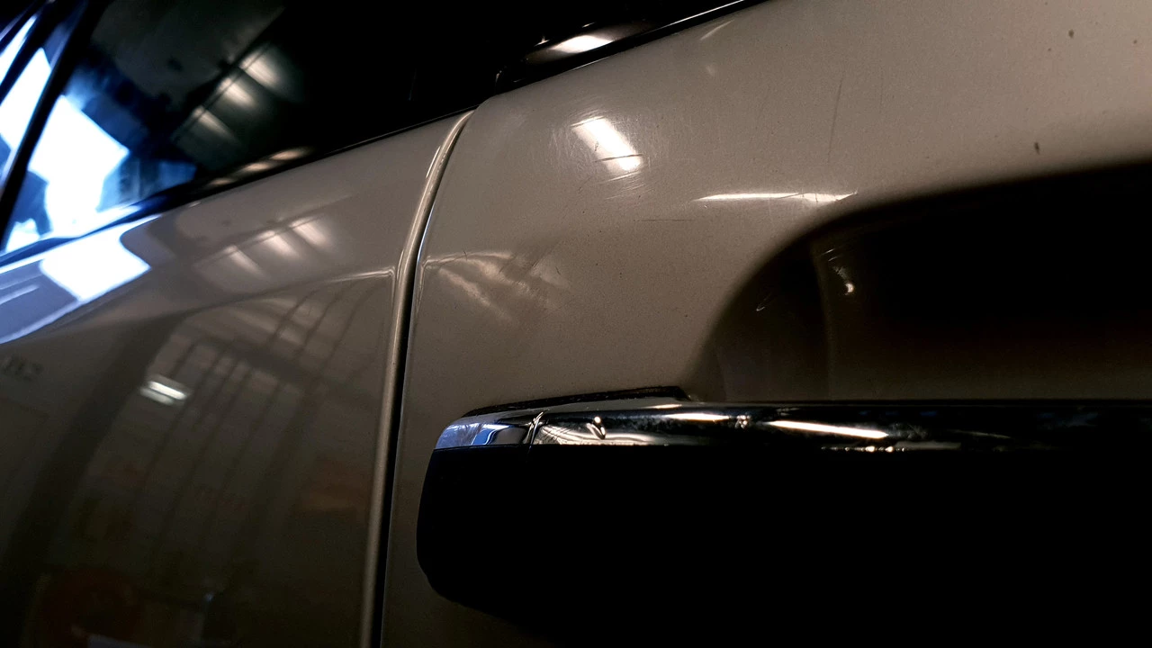

Nou daar gaan we dan,
In middels is er bijna 2 maanden voor bij nadat de auto vakkundig is gespoten door Spuiterij Zaal in bodegraven,
een klein voorproefje van hoe de auto was. via het voorstel topic
Voorstel topic.
Maar hier even een plaatje (zo was ze en is nu nog een tikkeltje mooier )

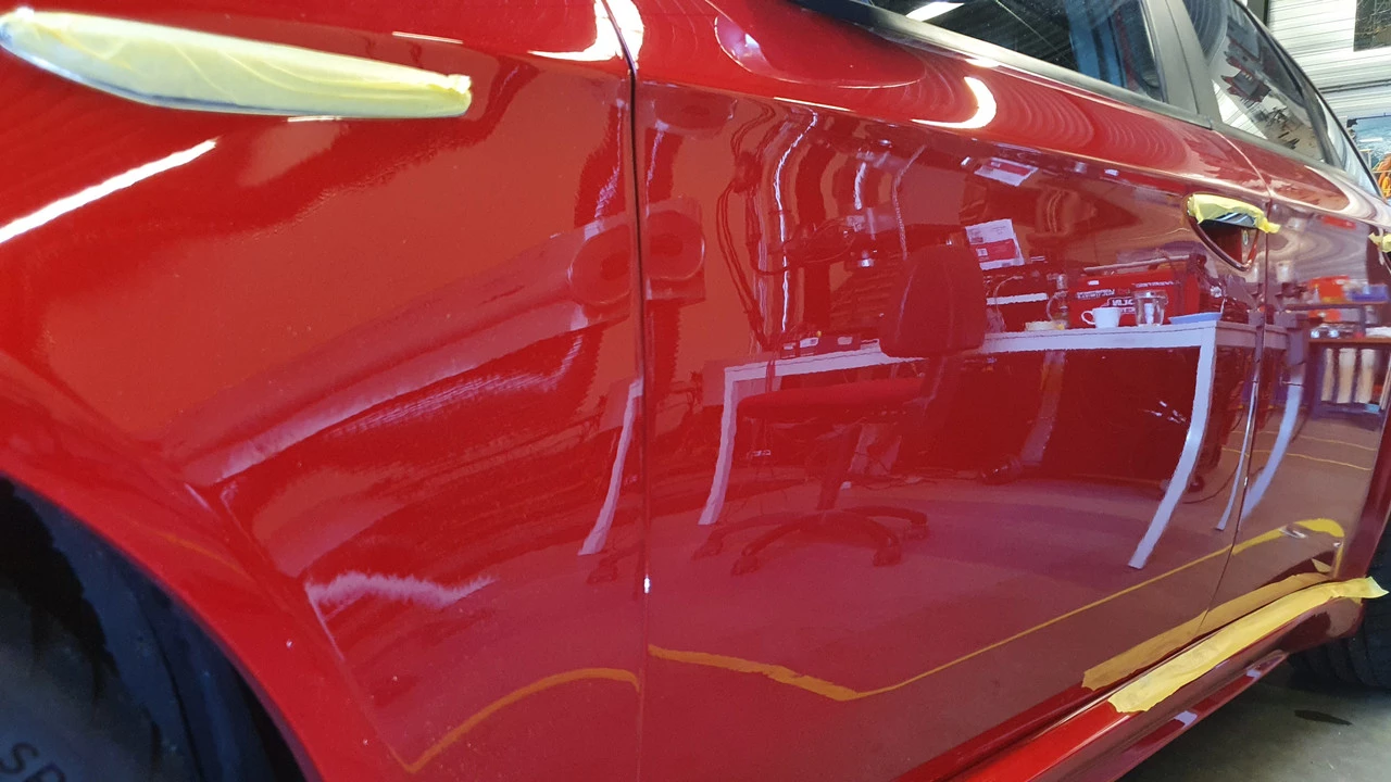

De structuur van de blanke lak (grotendeels) verwijderen. Dus is ga met wat schuurpapier aan de slag.
Poetsen nu had ik al wat poets middelen maar ik ben toch van plan om hier wat nieuws voor aan te schaffen.

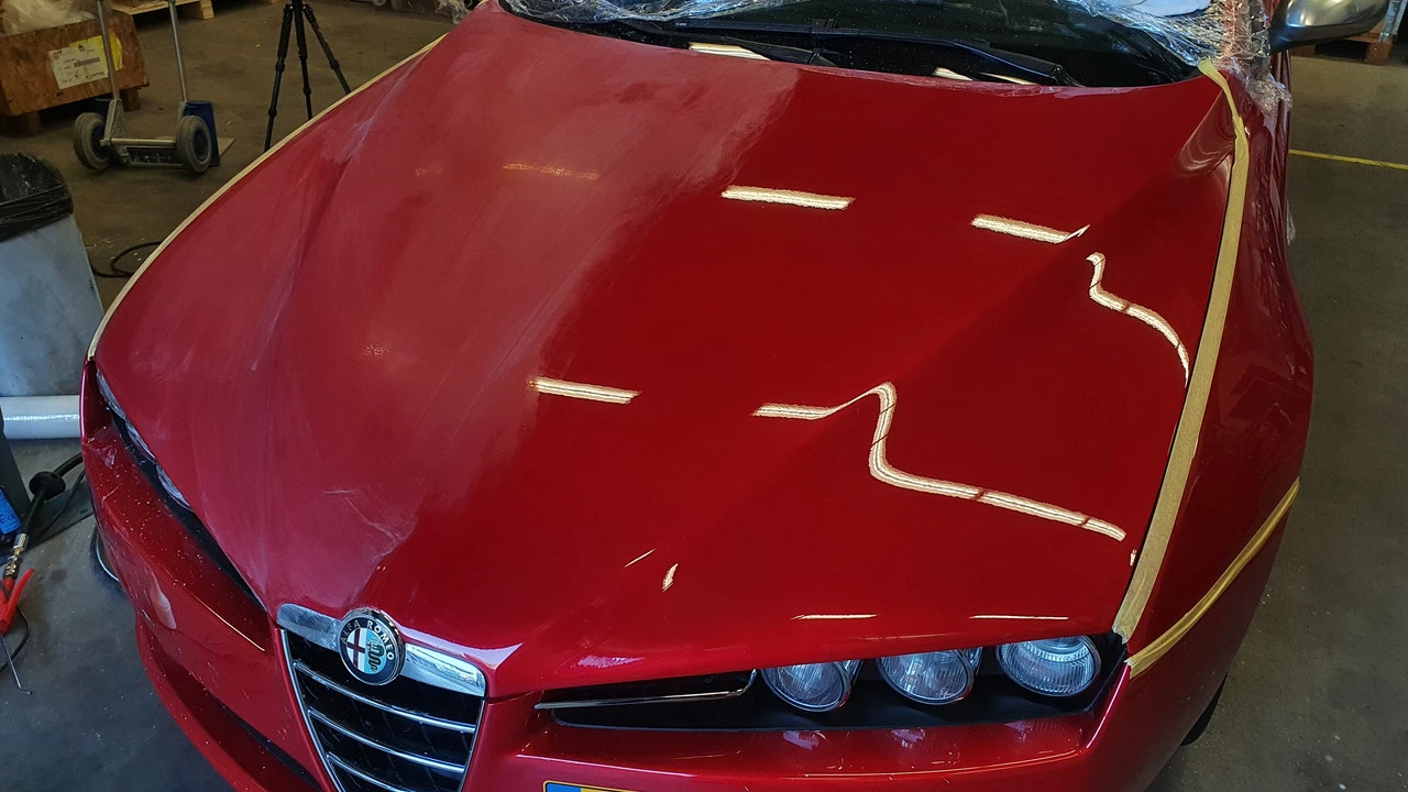

Nu had ik zelf Farecla G3 Coarse en G10 finish. met een Witte Gmop foam pad en Zwarte finish pad op de Rotary.
-een twee stap.

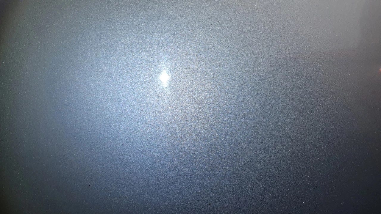

Nu heb ik even wat hiermee getest op de speedshape die ik nog had liggen en daar mee heb ik alleen met de hand wat gepoetst en getest.

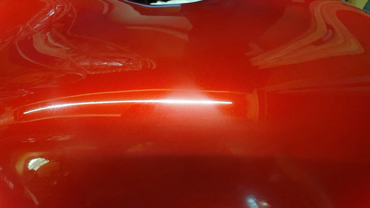

Met wat gemengde resultaten. Ok heb was met de hand maar als ik echt goed ga kijken zie ik nog wat krasjes zitten (maar dan moet je echt heel goed kijken met een lamp)
Het is wat lastig te zien op de foto (ik ga een betere maken) maar ik had eigenlijk wel verwacht die miniscule krasjes weg te krijgen.
Of lukt dat met jullie ervaring alleen machinaal omdat mijn elleboog vet wellicht wat op raakte met de hand ?
Links (de paarse kringel)gepoetst met Meg. Ultimate Compound Rechts (groene) G3 Coarse en G10 Fine
Schuurstappen heel licht 2000 2500 3000 en 4000 er is minimaal matriaal afgegaan.
De structuur is wel weg.
De lak is van het Merk Standox en de blanke lak van het type k9550 2k Het is een 3 lagen systeem welke afgetopt wordt door een 4e laag met niet gekleurde blankelak.
Deze zit niet over de speedshape heen. (Deze was om de kleur en effect te bepalen)
