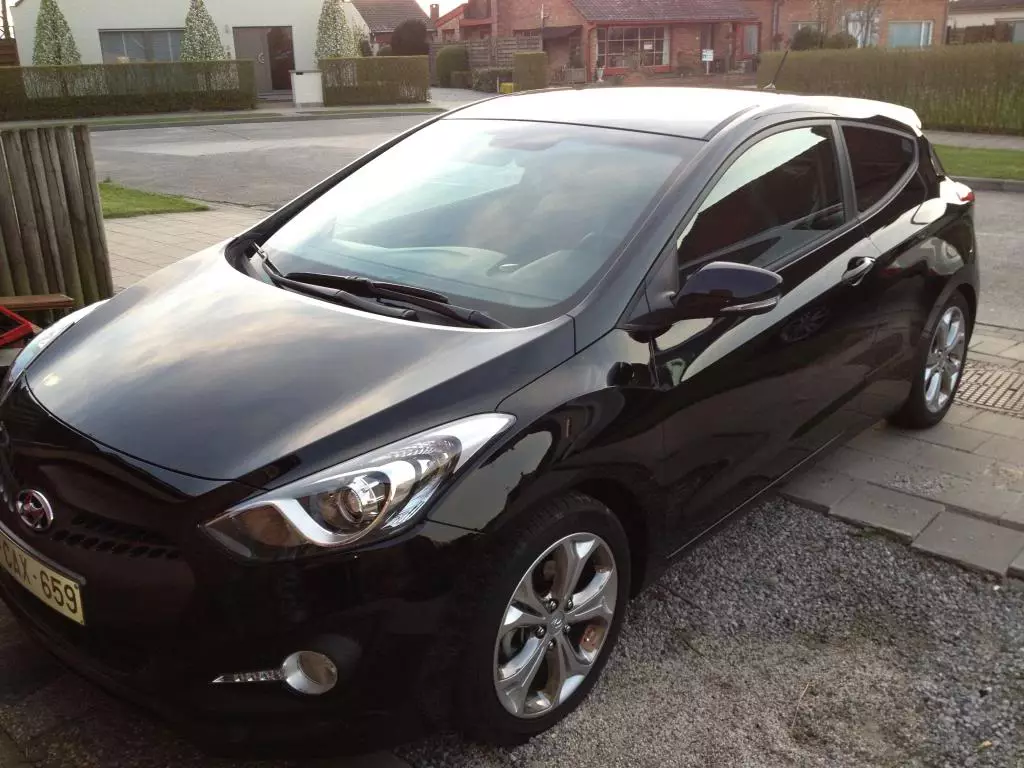

Sinds ik mijn nieuwe wagen heb opgehaald een paar maanden geleden, had ik tot mijn grote ongenoegen gezien dat deze volledig bedenkt was in kleine krassen.
Spijtig genoeg was dit enkele weken nadat ik mijn auto was gaan afhalen, omdat de wax die ze erop hebben geplaatst begon weg te werken.
Toen ben ik beginnen rond dwalen op youtube om eventuele oplossingen. En toen botste ik op iemand die Larry Kosilla heet. Die zijn eigen detailing firma heeft.
Samen met zijn eigen producten heeft hij enkele youtube videos gemaakt over how-to's.
Na maanden zijn videos te volgen heb ik uiteindelijk de stap genomen en enkele van zijn "regimes" besteld in Amerika. Samen met enkele dingen die ik op Carclean heb besteld ben ik dan maar aan de slag gegaan.
Dit was het resultaat na wassen & clayen:
Dit is de resultaat na de hele behandeling:
Dit is waarschijnlijk ver van perfect volgens enkele van jullie. Maar voordien spoot ik mijn auto af met een tuinslag, shampoo erover en done.
Maar eindelijk is m'n nieuwe auto, effectief als nieuw!

Z'n spul is inderdaad relatief duur. Maar ik heb hem dan ook om advies gevraagd over hoe ik mijn lak het beste zou benaderen.
Stappen die ik gevolgd heb:
1:
Plaatsen met veel vuil op heb ik ingespoten met Auto Finesse Citrus Power, om deze wat los te weken. Erna afgespoten met de HD.
2:
Gewassen met afwas zeep om restanten van de huidige wax die nog een beetje aanwezig was te verwijderen. Uiteraard het overtollige water verwijderen met enkele MF droogdoeken, icm de Metro Sidekick voor de kiertjes.
3:
2 stappen met de DAP500
- Monello - Professional 5,5” Foam Cutting Pad - Yellow + Menzerna FG400
- Monello - Professional 5,5” Foam (Light) Polishing Pad - White + Menzerna SF4000
Hierna heb ik de resultaten gekregen die op de 2de foto te zien zijn.
4:
Auto bedekken met AMMO Skin, gemiddeld 2min laten rusten en verwijderen.
5:
Auto bedekken met AMMO Creme, idem als hierboven.
Dat was de eerste keer. Paar weken erna heb ik wederom de auto gewassen. Beginnende met de AMMO Foam, afdrogen met een bedampte MF droogdoek icm AMMO Hydrate. Dit zorgde al voor een super resultaat op zich.
Hierna terug stap 4 & 5 toegepast.
Ik ben er van bewust dat de markt in BE & NL waarschijnlijk te klein is voor dit product. Maar mij ging het om het principe, er gaat van hem gigantisch veel moeite in die videos en de talloze mails van mezelf. ,^^
De videos van bv. Meguiars overtuigen me gewoon niet, deze van AMMO NYC wel. Zelf met de herhalende woorden van hem "Use what you like, if it's Sonax, Meguiars, .. or mine. I'm not competing with them anyway"
Edit: snelle samenvatting, als ik de wagen nogmaals doe zal ik hiervan fotos bij plaatsen :grinning:
