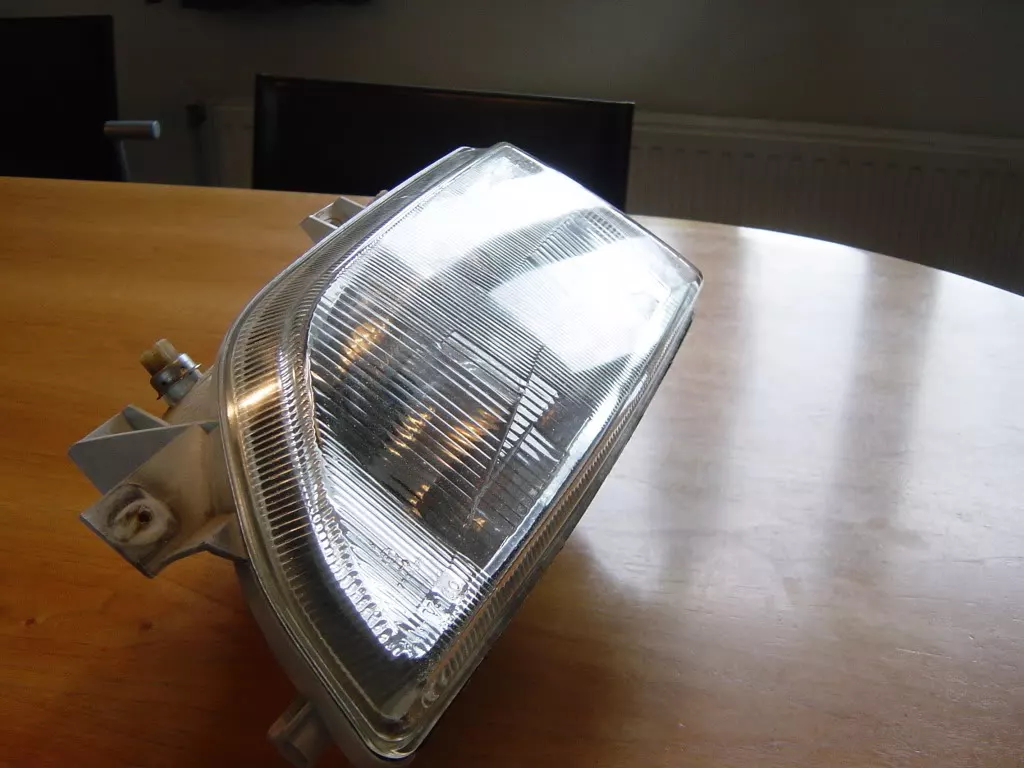

Ik wilde twee dingen proberen, mijn glaspolijstmiddelen en de Aquartz sample.
Om te beginnen een oude koplamp van de vorige auto (Escort) gepakt.
Het glas is in goede staat, … met hier en daar een steenslag schadetje
…. van binnen een beetje vervuiling door condens.
In de middelste facet rechts een pitje / steenslagschade.

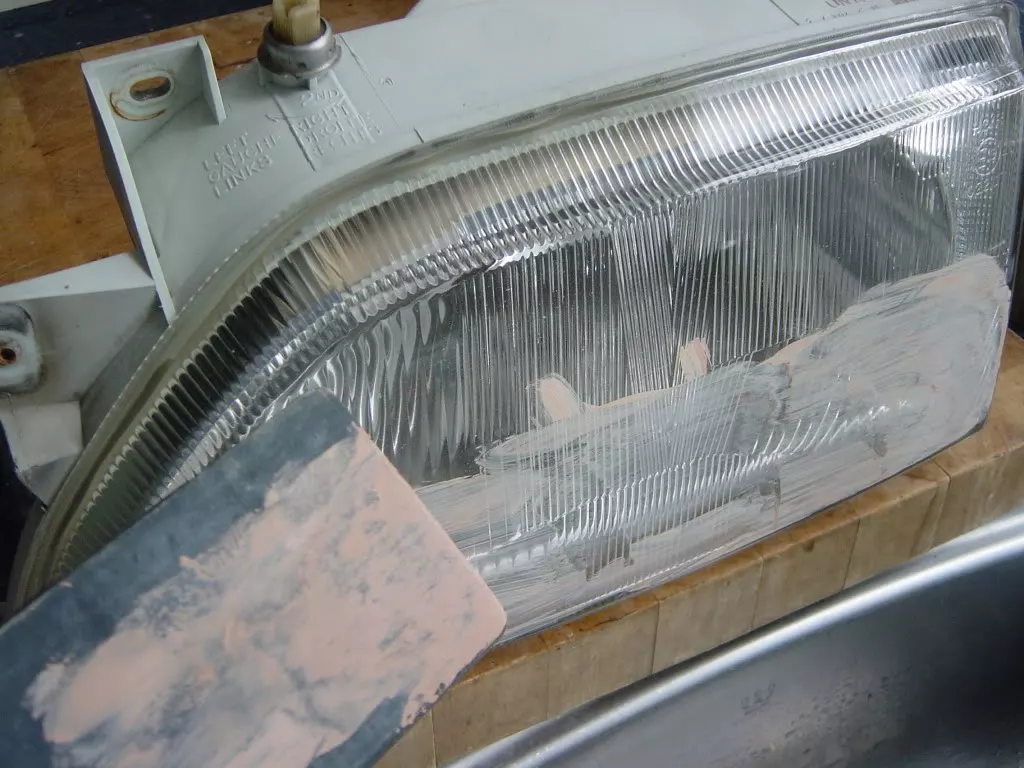

Wat slijpmiddel op een rubberen pad gedaan. De pad is een andere (boller) dan bij de middelen geleverd, maar deze kan ik beter vasthouden met een – na een ongelukje - nog wat gevoelige wijsvinger.
Het mespuntje slijpmiddel vormt met een druppel water een soort fijne klei. Die laat zich met het rubber eenvoudig verdelen en gebruiken.
Het resultaat laat zich moeilijk op de foto zetten. Het glas is een beetje gladder geworden, maar beschadigingen vragen toch om gebruik van een machine.
In ieder geval is het oppervlak nu schoon genoeg voor de tweede actie, de Aquartz.
Vreemd spul, het is al zo’n mini flesje dus mijn idee was dat je al snel teveel hebt.
Het glas met pure IPA afgenomen, daarna met de sprayer een druppeltje Aquartz opgebracht.
Het opbrengen en uitpoetsen had ik gedacht met een klein stukje doek te doen.
Het leek erop dat zelfs dat kleine stukje teveel opzoog. Dus mooi een tweede keer een druppeltje opgebracht en met de vinger verdeeld.
Kort na het begin van het opbrengen verdwijnt de wat wittige kleur. Dan begint de Aquartz wat meer op vaseline te lijken.
Nog even nagepoetst met een doekje, daarna lijkt het te zijn verdwenen.

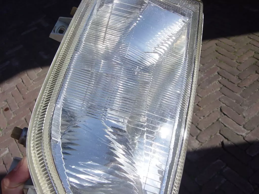

Dan de koplamp in het zonnetje gelegd, eens kijken wat het gaat worden.
Wordt (hoogstwaarschijnlijk) vervolgd.

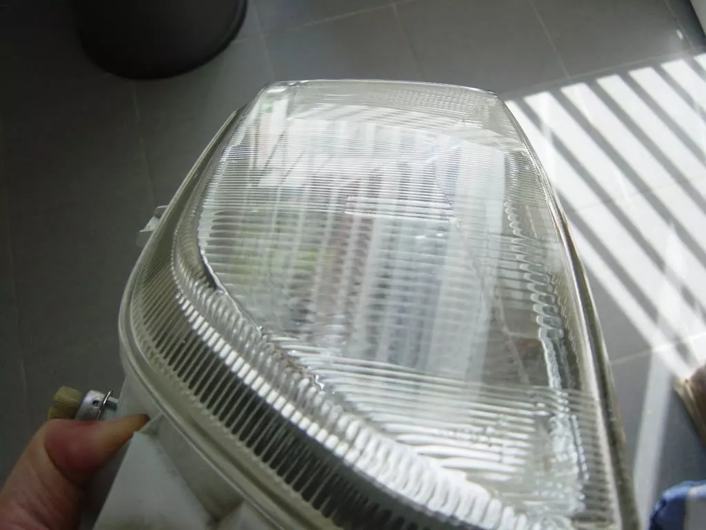

De eerste laag heeft bijna twee uur in de herfstzon gelegen.
Het effect op de glans is wel te zien, zelfs op een foto (MHO)

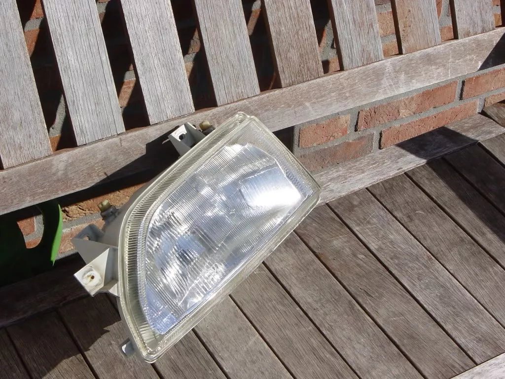

Het voordeel van een losse koplamp is dat je 'm zo binnen legt. En binnen is het warm en droog.
Er zitten nu een paar laagjes Aquartz op en het glas is zichtbaar en voelbaar gladder.
De sheeting is goed maar niet spectaculair. Glas is vanzichzelf al glad, zeker als het licht gepolijst is.
De aanwezige pitjes heb ik bewust wat meer product gegeven, die hebben zich dan ook gevuld.
De laatste laag heb ik aangebracht met een stukje doek ter groote van een postzegel.
Dat was voldoende op in te werken en het is super zuinig.
Aquartz heeft zijn doel wel bewezen. Het hoort met recht bij de vreemde spullen collectie
Nauwelijks geur, doorzichtig en het wordt nog hard ook. ,^^

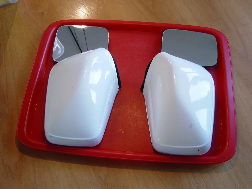

Beide eerst ingespoten met Poorboys Bug Squash de samplefles (ready to use)
Spiegelglas eruit gewipt met een bakspaan.
Schoongemaakt met een old school (wax annex polijst-)middel waar ik nog van heb staan.
Een van de buitenkappen kwam wat los, dan maar helemaal uitelkaar.
Eigenlijk niet erg want nu kan ik gelijk een remkabeltje van de fiets erin frutten als valbeveiliging.

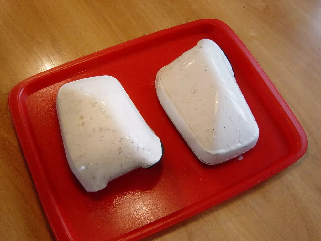

Wie dacht dat wit niet kan glimmen; na een IPA beurtje de Aquartz erop.
Dit is de glans van twee laagjes. De eerste laag gaf niet zoveel effect, de tweede veel meer.
Waarschijnlijk komt dat omdat het product dan zichzelf als hechtende ondergrond heeft.
Inmiddels ben ik bij drie laagjes en ligt het hele gebeuren te drogen.
Nu moet de rest dus ook, want met een glimmende ruit en glimmende spiegels vraagt het om meer.
