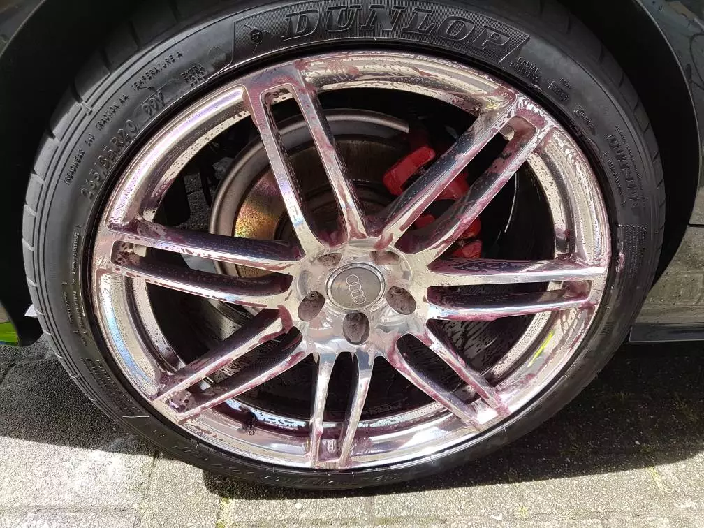

*Velgen met Monello en gyeon Tar en een borstel van monello small en voor de bouten heb ik een kwastje van Valet pro gebruikt

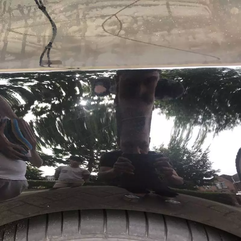

Mijn vraag is tot jullie toe. Er moet toch een manier zijn dat je na een dagje polijsten van 13uur (enkel lak en velgen). De lichte krassen eruit krijgt toch? Hier zijn wat foto's spijtig genoeg heb ik gene foto kunnen maken in de late avond. Heb het gevraagd en hij gaat me der een paar sturen.
