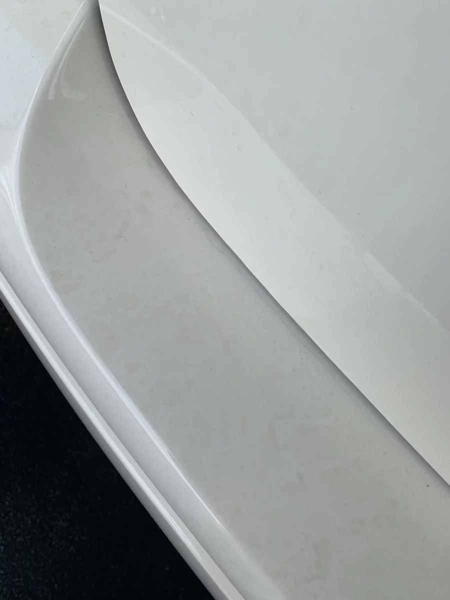

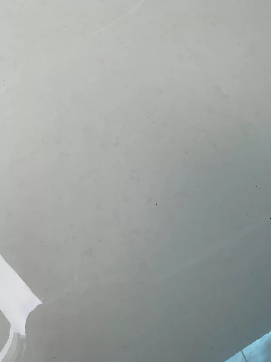

Hoi allemaal,
Verderop in onze straat zijn ze flink aan het verbouwen (verschillende flatgebouwen). Nu kwamen we vorige week in de ochtend bij de auto en was deze erg vies. We zijn toen naar de wasstraat gegaan en werd het voor een groot gedeelte schoon, maar er zitten bruine vlekken in de lak lijkt wel. Met heel veel boenen gaat het er soms vanaf maar dan ben je ongeveer 5 minuten aan het boenen op een klein stukje van je auto.
Toen heb ik dit forum flink doorgelezen en heb ik verschillende spullen gekocht (eerst gebruikte we alles van de wasbox). We hebben nu autoshampoo, velgenreiniger, verschillende doeken, klei (en spray) en wax.
Zojuist dus vol goede moed de auto ingezeept en de oppervlakkige vervuiling gaat er makkelijk af. Daarna een stukje klei gebruikt met de gedachte dat hiermee deze vlekken weg zouden gaan. Een klein stukje geprobeerd, maar de vlekken blijven erin zitten. Toen zijn we maar gestopt met kleien.
Heeft iemand tips wat we hiermee moeten doen? We zijn geen auto kenners, alles was nieuw voor ons m.b.t klei en dalijk ook wax. Zou polijst paste een oplossing zijn.
Hieronder foto’s van de vlekjes die dus niet weggaan.

Welkom op het forum, ten eerste een krasstraat maakt je auto niet schoon die beschadigd hem alleen. Zo op de foto's te zien lijkt het op iets wat in de lak is getrokken. Niet iets wat er bovenop ligt dat had je dan wel met kleien weg gekregen. Je zou een een stukje kunnen polijsten met de hand kijken of het dan wel verdwijnt.

Ik weet natuurlijk niet precies hoe-of-wat je al gedaan hebt, maar ook mijn vermoeden is dat er iets oppervlakkig in je lak is getrokken. Zelf zou ik een paint cleaner of een fijn/medium polijstmiddel + handpad gebruiken om te kijken wat het doet.
Uiteraard wel eerst de hele auto wassen en ook kleien alvorens je iets op de lak gaat inwerken.

Aanvullend op hierboven: probeer ook eens met ontijzeren en een teer/hars verwijderaar. Met name die vervuiling zul je chemisch moeten reinigen omdat de klei lang niet altijd in staat is om dat op te pikken.

Inderdaad gaan wij niet meer door de ‘krasstraat’ maar gebruiken puur de box om de hogedrukspuit te gebruiken. Het ligt er inderdaad niet op, het zit er echt in
Paint cleaner + Polijsten met de hand is dan denk ik onze volgende stap. Ik zal hier wat uitleg over zoeken en de juiste spullen bestellen.

Paint cleaner als Poorboys Professional Polish moet in staat zijn deze (ingetrokken) vervuiling te verwijderen
Met de alternatiueve keuze voor Mezzo op een handpad werk je ook gelijk de lichte krasjes weg

Non-ferro kan prima op de lak en wellicht is het wat spoorslag o.i.d. wat ermee teniet wordt gedaan.
Mocht dit niets doen kun je een teer/hars verwijderaar proberen om uit te sluiten dat het geen restant is van dat.
Bovenstaande vervuilingen zijn dusdanig hardnekkig dat ze vaak niet afgenomen kunnen worden met de kleibeurt. Teer/hars overleeft daarbij zelfs nog wel een grove polijstsessie, zeker wanneer het nog niet 'gesmolten' is door de chemische reiniger.

Op zich is Prof polish een prima keuze qua cleaner maar ik zou het proberen met Monello finale op een handpad. Zou afdoende moeten zijn.

-clayen = belangrijk want je wil geen harde losgelaten deeltjes wat in je pad gaat zitten mee polijsten.
-Monello finale op een witte handpad en gewoon eens een deeltje met de hand polijsten. (Machinaal is makkelijker maar duurder in aanschaf)
Als ik naar de lak kijk dan schat ik in dat de vervuiling vrij oppervlakkig zal zijn en je vrij snel resultaat zal hebben.
Monello Mezzo zal iets meer krasjes kunnen verwijderen ,Monello finale zal net iets soepeler verwerken en mooier finishen en omdat je voor nu met de hand aan de slag wil en eigenlijk alleen van vlekjes afwil zou ik voor Finale gaan maar das mijn visie.
Het zou mij zeer verbazen als je deze vlekjes niet weg zou kunnen krijgen.
