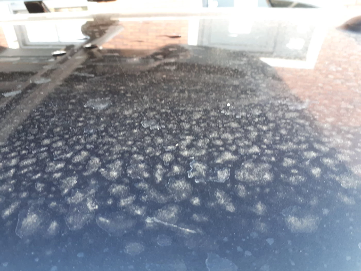

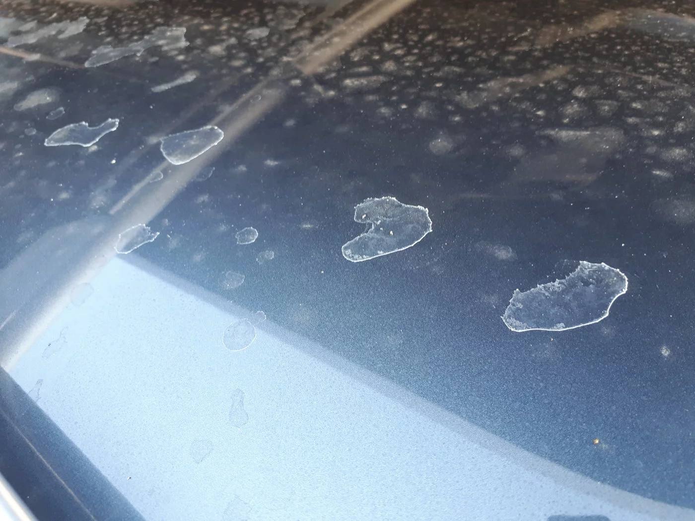

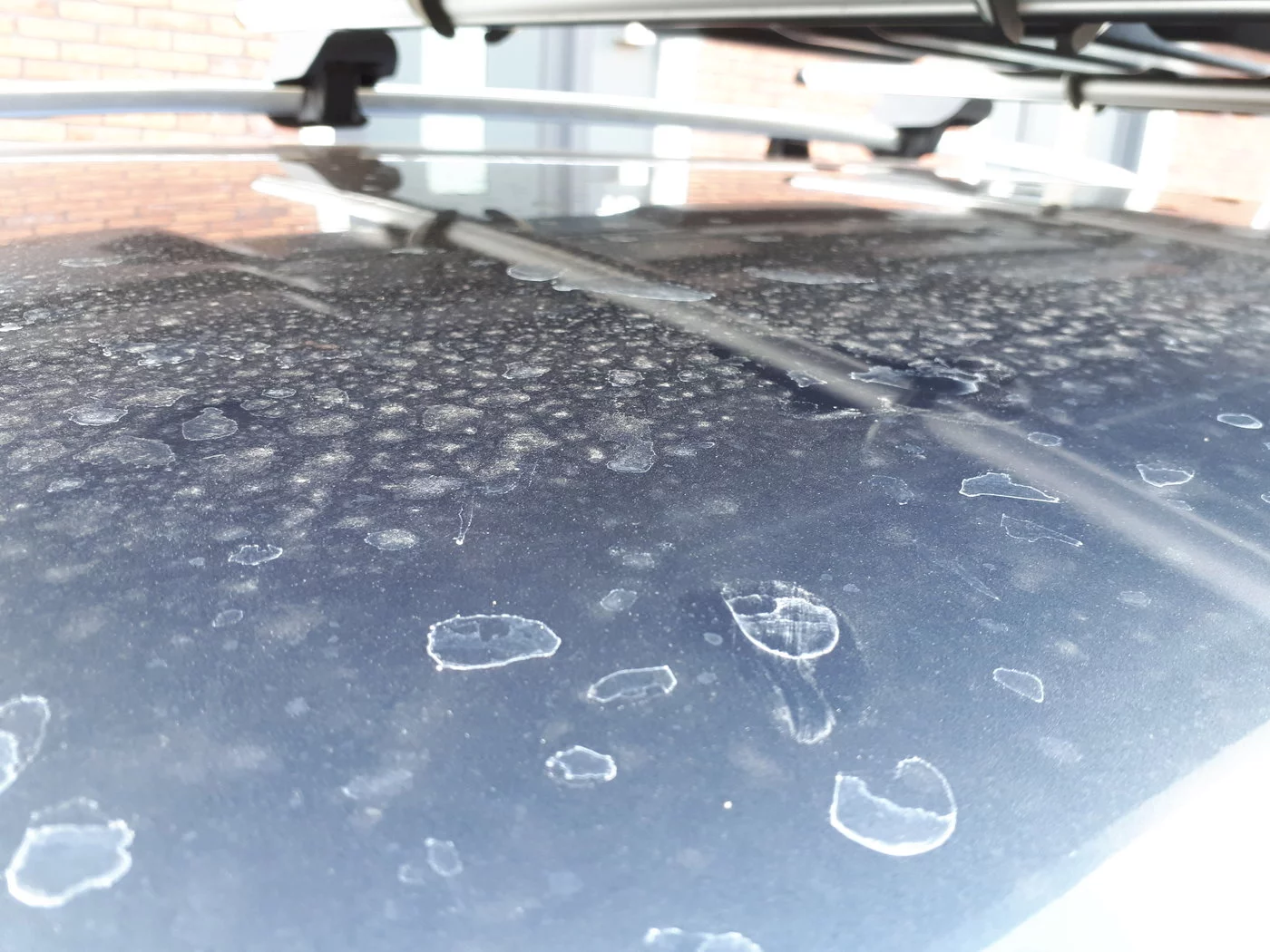

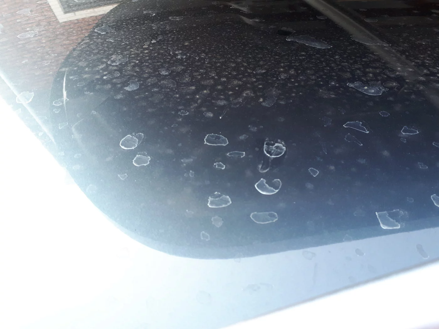

Hallo allemaal,
Een schoonmaakbedrijf heeft voor ons huis de lantaarnpaal schoongemaakt met een hoogwerker waardoor onze auto helemaal onder het zand, mos en algen kwam te zitten. Dit terwijl de auto op eigen erf staat en er iemand thuis was om hem te verzetten.
Vervolgens vond deze medewerker het ook nodig om onze auto helemaal af te spuiten met een hogedrukreiniger. Mijn vrouw was net te laat om alles in de gaten te krijgen wat er gebeurde en heeft deze meneer er meteen op aan aangesproken waar hij in hemelsnaam mee bezig was en te stoppen. Verbolgen en nog 2 x spuiten vond hij het de normaalste zaak van de wereld..
Naast dat ik het onbegrijpelijk vind dat er niet is gevraagd om de auto even aan de kant te zetten (had hem net gecleand en zag er tip top uit), vind ik het ergste dat je een ander zijn auto op eigen erf ongevraagd met de hogedrukspuit gaat staan afspuiten, leuk met al dat zand ook.. :confounded: Niet normaal toch??
Maar nu komt het.. toen ik 's middags thuis kwam van mijn werk en de zooi was opgedroogd zat de auto natuurlijk onder de kalkvlekken. :worried: Maar wel van een dergelijke aard welke ik nog niet eerder heb gezien, ook de ramen etc.. Ik heb wat foto's toegevoegd.
Wat zouden jullie in zo'n geval doen? En met welk stappenplan kan ik dit nu het beste oplossen.. o_O

Pfff, wat een bizarre actie zeg. Ik zou eerst kijken wat er gebeurt als je de auto wast. Mocht het alleen oppervlakkig zijn dan is het probleem daarmee wellicht al verholpen. Als de vlekken zich echt hebben ingevreten in de lak zit er daarna niks anders op dan de polijstmachine te pakken.

dat zijn geen normale kalkvlekken, goed mogelijk dat er bij hun hoge druk reiniger ook nog een goedje mee gespoten werd, en natuurlijk dun zand en andere troep die nu op je auto opgedroogd is.
dat wordt flink foamen, en afspuiten, liefst 2 keer voordat je kan zien of het er enigszins afgaat met gewoon wassen.

Ik ben vandaag bij een professioneel poetsbedrijf geweest voor een test. Helaas zijn de vlekken niet meer uit de lak te polijsten. Ook de ramen en chromen/alu onderdelen zijn ingevreten.
Waarschijnlijk heeft er een chemisch goedje nog in het water gezeten.. :confounded:
De enige optie is opnieuw laten spuiten, dus laten beoordelen door een schade expert.
Ik hoop dat dit correct opgelost gaat worden. Want onze mooie auto blijkt dus behoorlijk beschadigd... :oops:
