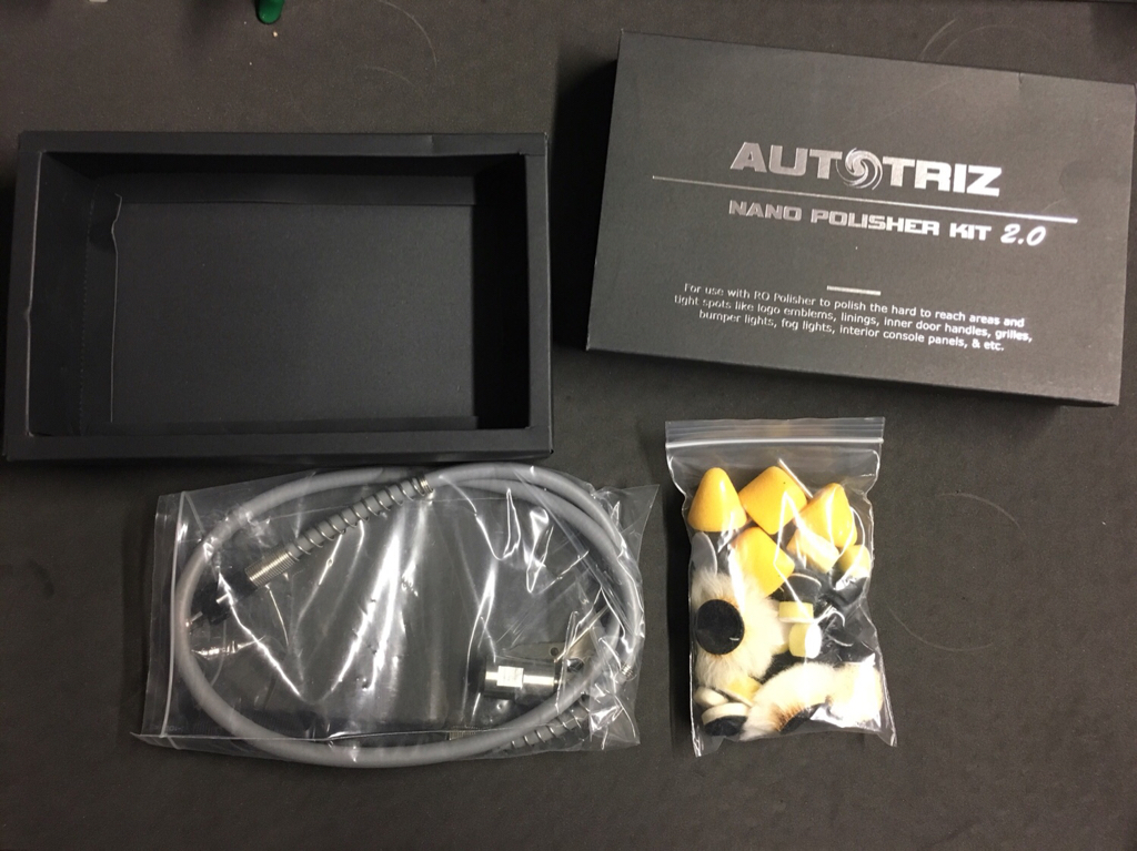

Ik zou graag tussen de merk logo's van de wagens willen polijsten maar omdat deze moeilijk te bereiken is met een DA of Rotary ben ik geïnteresseerd in een Autotriz nano polisher kit 2.0 Heeft er iemand ervaring ermee?

Ik heb er zelf geen ervaring mee maar wel wat filmpjes ervan gezien. Je hebt er een rotary bij nodig zodat je de flexibele slang erop aan kan sluiten.
Een andere (prijzige) oplossing is de Rupes iBrid:
https://www.carclean.com/nl/product/Rupes/BigFoot_Nano_iBrid_Multi_Action_Polisher_Long_Neck_103469?o=pbMTAwMDg4
Of de Krauss S3 Superpolish. Een complete rotary met een hele zwik polijstpads en backingplates in diverse maten:
Iets goedkopere oplossing is de Proxxon WP/E mini rotary:
https://www.kruis.nl/electrisch/proxxon-modelbouw/micromot-boren-frezen/proxxon-haakse-polijst-machine-wp-e
Zelf heb ik hiervoor een andere backingplate met pads op aangepast.
Er zijn ook wat alternatieven zodat het ook gewoon op de rotary past:
Extensionbar:
https://www.carclean.com/nl/product/Flexipads/Rotary_Extension_Bar_M14_80mm_104295?o=srExten
30mm backingplate:
https://www.carclean.com/nl/product/Flexipads/Orange_Soft_Backing_Plate_M14_1__30mm_104402?o=pbMTAwMDk5
Hierop kun je prima de 30mm polijstpads van Rupes gebruiken.

Inderdaad @Zluytr ik denk er juist het zelfste van de Autotriz Nano Polisher Kit 2.0 ( is echt dat beetje meer zeg maar, een kat is ook een kat he :) deze hoort er gewoon bij.
@nicknameless heeft me ook goed de weg geholpen met dat Rotary van Krauss Superpolish E803. Ik heb al een grote Rotary van 6inch en een Rupes LHR75E en nu nog een kleine Rotary van bv Krauss waarbij ik gemakkelijk zo een Nano polisher 2.0 op kan aansluiten, dan kan ik zeker al voort.

Na wat zoeken kom ik op een Hangmotor / Freesmotor Model 1
Regelbaar en kan je ophangen (aan een riem bijv)

Maar is deze niet te omslachtig? deze maakt ook effe toeren van 22000 per/ minut aan, oke dat is vast te regelen maar waar staan de toerentellers op aangeven? Is deze niet te gevaarlijk om rapper door je lak te zitten.?
En welke pads kan je hierop gebruiken?

Ik heb voor dit soort dingen liever een dedicated motor
Dus niet iets anders met ombouw en / of verloop
Dan pak je dus een flexibele as op een stationaire motor
Regelbaar, kan je ook op,max blokkeren
Beetje knutselaar maakt het zelf ;)
