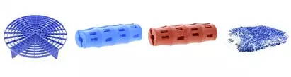

* Zéér stevige emmers met een grote inhoud. (Water blijft schoner bij veel inhoud)
* Grit Guard in de spoelemmer om vuil zoveel mogelijk op de bodem te houden bij het uitspoelen.
* pH-neutrale shampoo, populair én voordelig, goed voor makkelijk 50 wasbeurten.
* Dikke washandschoen om veel water en vuil op te nemen.
* Grote droogdoek met gesloten lus om veiliger te drogen.
Extra (+ €35,50)
* Een tweede Grit Guard voor in de sop-emmer.
* Dikkere handvaten voor de emmers. (Comfortabeler + kleur onderscheidt de emmers)
* Een tweede washandschoen voor specifiek alleen lagere en/of vuilere panelen.
Luxe (+ €65,00)
* Een derde emmer + Grit Guard specifiek voor de velgen. Ook voor deze emmer een dikker handvat.
* Een Washboard voor in de spoel-emmer.
* Verschillende stickers waarvan de kleuren overeenkomen met de kleuren van de verschillende Grit Guards en handvaten om zo de emmers makkelijk van elkaar te kunnen onderscheiden.
* Een extra droogdoek, kleinere variant, om de velgen te drogen.

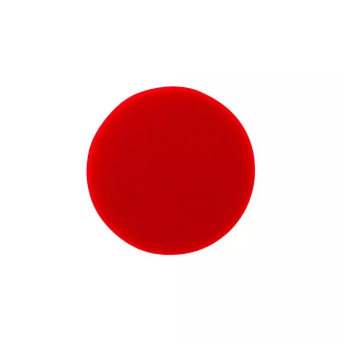

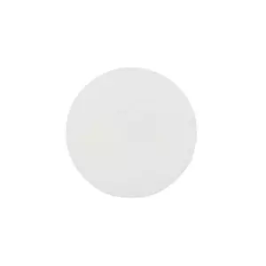

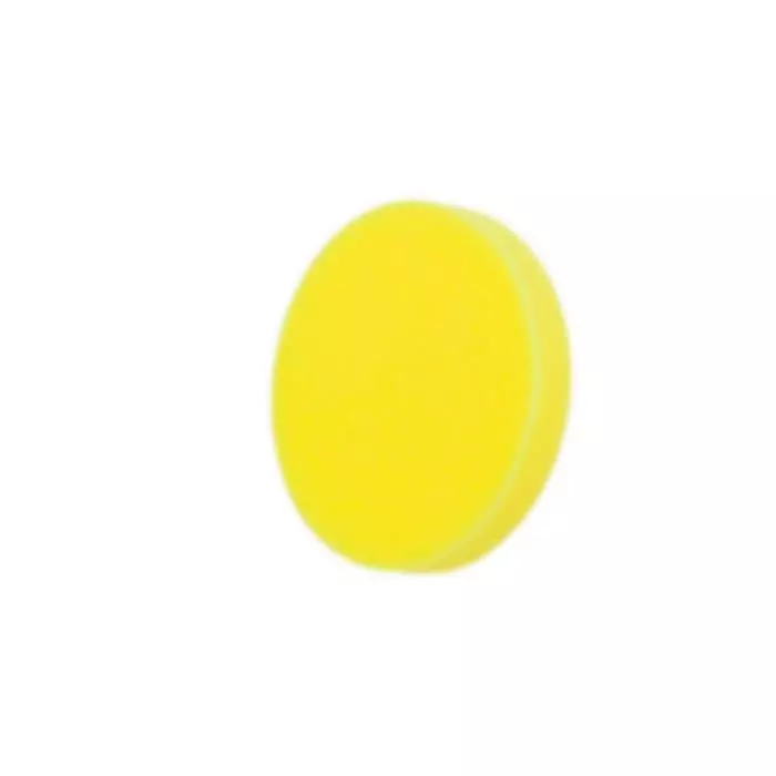

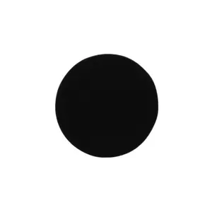

Meer pads;
Naast de grote 2-3 polijst-pads die geleverd worden bij een set, is het ook aangeraden om extra pads aan te schaffen. Wanneer men polijst met één pad, zal je ongeveer twee hits kunnen doen (Kan zijn twee panelen, of nog niet één paneel) en dan moet men stoppen om de pad te wassen. Dit doe je bij voorkeur bij een kraan en die kan niet in de buurt zijn. (Buiten werken, binnen een kraan, etc)
Wanneer men van elke kleur polijst-pad een stuk of 3 heeft liggen, kan men dus wel wat werk verzetten voordat alle pads gewassen moeten worden. Daarnaast pak men ook sneller een schone pad omdat ze toch klaarliggen en er niet onverhoopt te lang met een gebruikte pad wordt doorgewerkt waardoor hij minder goed werkt + harder slijt.​
Raffini_5_5_Foam_Cutting_Pad_Yellow.webpRaffini_5_5_Foam_Light_Cutting_Pad_Orange.webpRaffini_5_5_Foam_Polishing_Pad_White.webp
Raffini_4_Foam_Cutting_Pad_Yellow.webpRaffini_4_Foam_Light_Cutting_Pad_Orange.webpRaffini_4_Foam_Polishing_Pad_White.webp

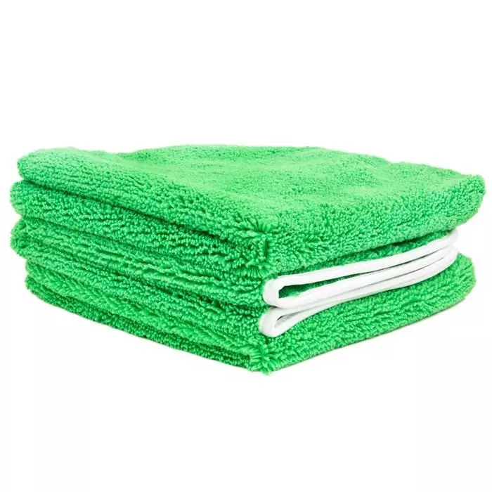

Meer doeken;
Naast de 3 doeken die geleverd worden bij een set, is het ook aangeraden om extra doeken aan te schaffen. Zo kan men sneller een schone doek pakken tijdens de polijst-werkzaamheden én deze all-round doeken zijn ook voor andere stappen te gebruiken. Tweemaal een Trio-set erbij brengt het totaal aan doeken op 9;

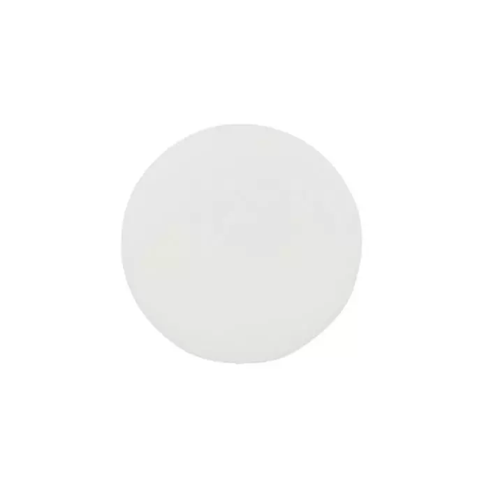

Breng een glaze/wax/sealant aan met een Foam pad zónder cuttingfactor;
Machinaal -->
Handmatig
Stappenplan →
  1. Breng een kleine hoeveelheid product aan op je pad.
  2. Zet de machine op stand 2-3.
  3. Dep / verdeel het product over het werkvlak. (1/4 - 1/6 deel van bijv. de motorkap)
  4. Zet de machine aan en verdeel het product gelijkmatig.
  5. Werk het product goed in tot er al een glans ontstaat.
  6. Laat het product even drogen tot een lichte waas.
  7. Neem het product af.
  8. Bescherm de glaze nu met een wax.
  • Laat na het inwerken de glaze niet te lang zitten. (Lichte waas c.q. ''haze'' is voldoende)
  • Doe bovenstaande wél om spierballen te weken. :p

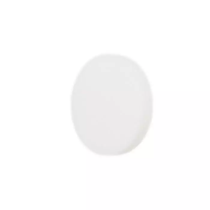

Wax-pads

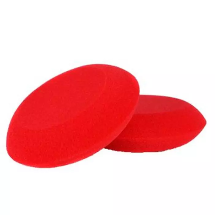

Applicators
Bekijk bijlage 101400Bekijk bijlage 101401

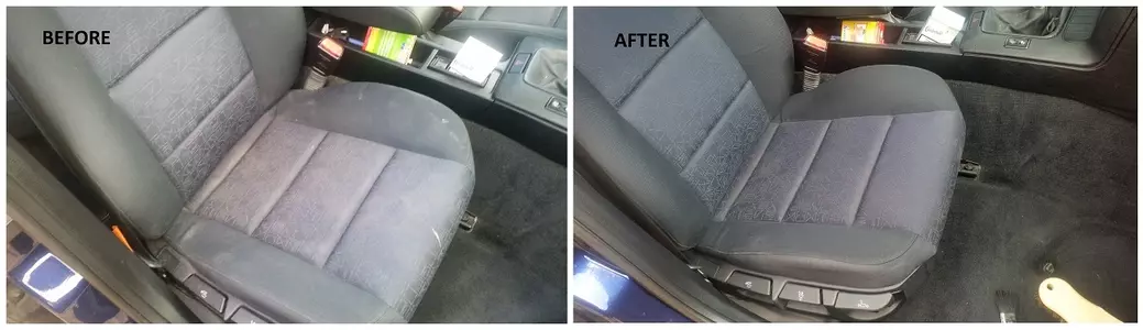

STOF - Bij voorkeur gebruikt men bij het reinigen van stoffen bekleding (stoelen, matten, vloerbekleding, deurbekleding) een reinigingsmiddel welke men inwerkt met een (paardenhaar)borstel om vuil los te werken, gevolgd door het sprayen van schoon water en dit weer tezamen met het vuil weg te zuigen middel een extractor. (Tapijtreiniger) :D
Zonder extractor reinigen is echter ook mogelijk, maar ik zie dit als een oppervlakkige reiniging. Een deel van het vuil wordt opgelost/afgebroken door het reinigingsproduct, maar de rest blijft aanwezig. (Dieper in de stof) Hieronder een klein voorbeeld van reinigen zonder extractor.
57 - Overview stoel.webp...
Stappenplan →
  1. Interieur stofzuigen i.c.m. de paardenhaar borstel.
  2. APC+D 1:10 - 1:15 sprayen. (Op de tast vochtig/nat, niet zeiknat)
  3. In laten werken. (Enkele minuten, niet in laten drogen)
  4. Borstelen. (Bij voorkeur in kleine cirkels om de stof te masseren)
  5. Afnemen met een doek. (Vuil en vocht afnemen)
  6. Indien nodig opnieuw APC+D sprayen en borstelen. (Let op de vochtigheid)
  7. Laten drogen aan de lucht of droge doeken neerleggen.

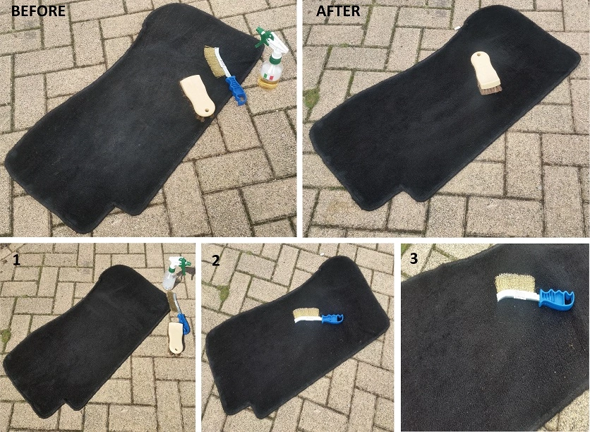

Matten: Het stappenplan is bij het reinigen van de matten vrijwel hetzelfde. Goed stofzuigen en uitkloppen spreekt voor zich, maar daarbij kon er ook met de paardenhaar borstel geborsteld worden om vuil los te krijgen.
Na het borstelen kan er volgens het stappenplan gereinigd worden met APC+D.

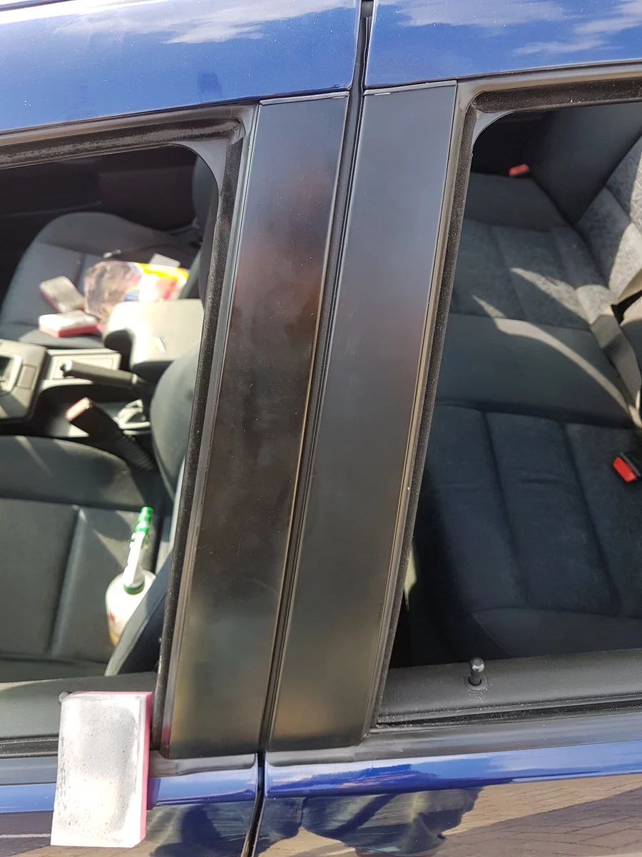

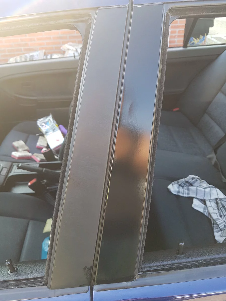

TIP - (Indien nodig) Al het ongelakte kunststof, en soms ook rubbers, ''schuur''/reinig ik met melaminesponzen i.c.m. APC+D. (Wonderspons/Powerspons/Vlekkenspons) Deze sponzen hebben een licht schurende werken die zeer goed bijdraagt aan de reiniging. (Wanneer het kunststof of rubbers vrij nieuw is en/of in goede staat, gebruik ik géén melaminespons!)
Niet alleen wanneer het kunststof een goede reiniging nodig heeft gebruik ik melamine, maar soms is het kunststof niet zo vatbaar voor voeding. Dit kan je herkennen aan kunststof of rubbers dat er duidelijk dof/droog uit ziet, maar wanneer je deze nat maakt leeft de kleur niet echt op. Na het reinigen met een melaminespons is het materiaal vatbaar.
Ook kan het reinigen met melaminesponzen bijdragen aan het mooi egaal maken van het kunststof en rubber. Wanneer er dan een dressing wordt aangebracht dekt deze goed en ontstaan er geen vlekken/oneffenheden.
20180816_162902.webp...20180816_173453.webp...20180816_173458.webp... Foto na uitwrijven

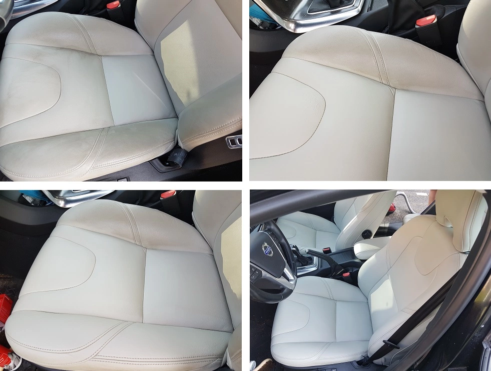

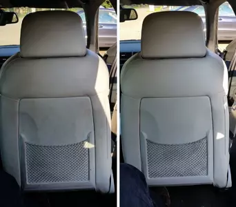

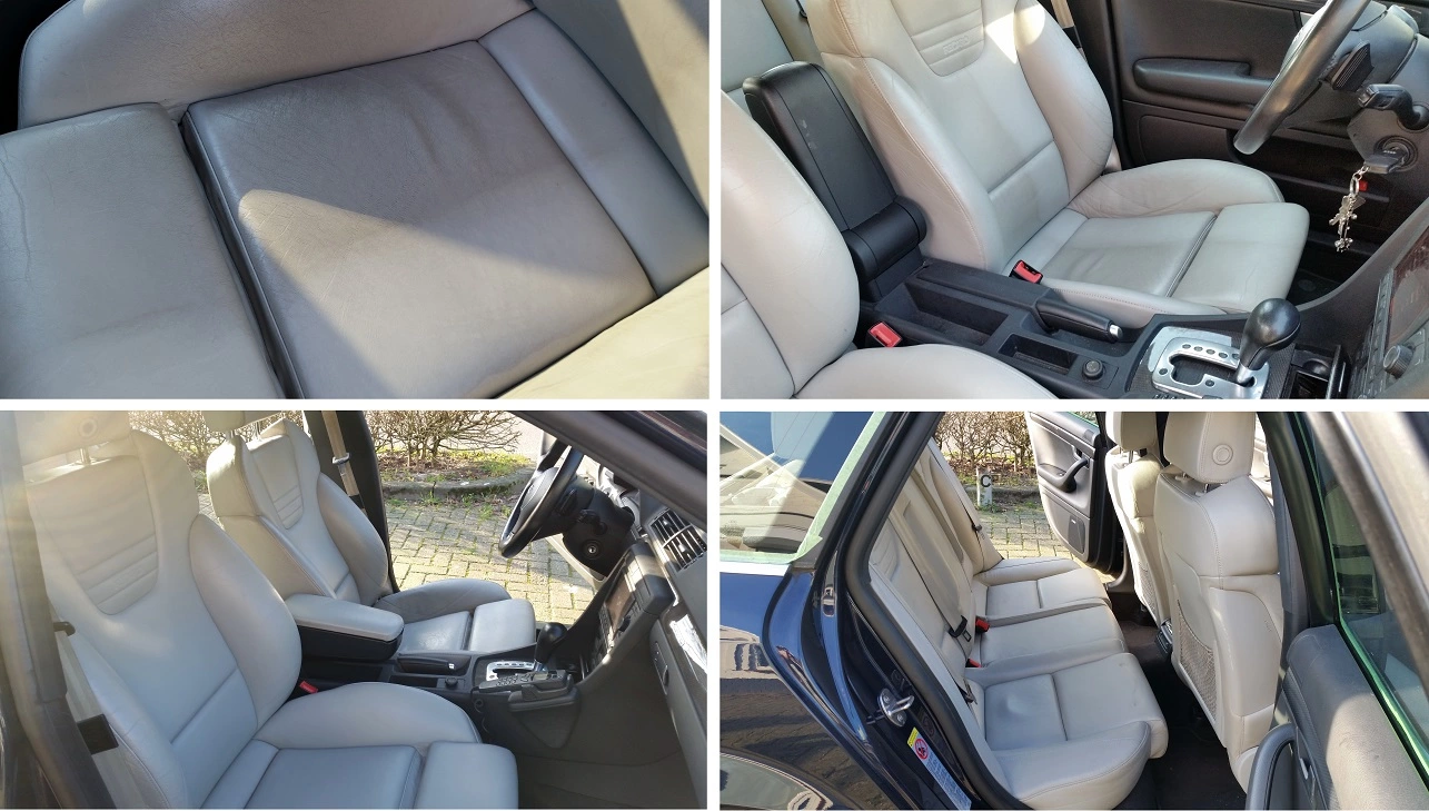

LEDER - Voor het reinigen én voeden van leder zijn er verschillende setjes verkrijgbaar. Mijn voorkeur is om een reiniger te gebruiken en het schone leer daarna weer te voeden met een conditioner. Leder is een mooi materiaal voor in het interieur, maar vraagt ook wel om de nodige aandacht om het netjes en gezond te houden. ;)
* Een voordelige set met een vloeibare reiniger welke men aanbrengt met de borstel om het leer te boenen, een vloeibare conditioner om het leer te voeden en te beschermen welke men aanbrengt met de foam applicator en een drietal MF-doeken om beide producten af te nemen / na te wrijven.
* Beide producten hebben een frisse ledergeur, maar deze is niet storend. (Zoals de vele ''klachten'' in de webshop wel aangeven) De geur van leer is altijd wel in een bepaalde mate aanwezig als het leer gezond is, (iets wat veel mensen juist willen) dus waarom mensen klagen dat het product naar leer ruikt terwijl er bewust is gekozen voor een lederen interieur in hun auto is mij een raadsel. :p)
Stappenplan →
  1. Interieur stofzuigen.
  2. Afnemen met (vochtige) doek.
  3. Auto bij voorkeur in de zon zetten. (Warmte, poriën van het leer open)
  4. Cleaner aanbrengen op de borstel. (Enkele grote druppels)
  5. In kleine cirkels masseren. (Product verdeeld dan ook over de gehele borstel)
  6. In laten werken. (Enkele minuten)
  7. Afnemen met MF-doek.
  8. ...
  9. Conditioner aanbrengen op de Foam Pad. (Enkele grote druppels)
  10. In kleine cirkels in-masseren. (Dunne laag)
  11. Conditioner in laten trekken. (Product heeft tijd nodig om in het leder door te dringen)
Voor het in laten trekken geldt; Liever te lang dan te kort. ;) De dunne aangebrachte laag kan zo in het leer indringen en na enkele uren zal er weinig residu over zijn. Bij voorkeur na het intrekken een tweede laag aanbrengen.

Voor de velgen (althans zo doe ik het) kun je naast kwast, ook een afwasborstel gebruiken voor de bouten en de "liggende delen".
Reacties: Quantoxx
En geweldig werk weer Q! Ik snap dat iedereen een eigen voorkeur heeft voor producten, maar ik zou de EZ Detail GO vervangen door bijvoorbeeld de normale EZ Detail borstel, omdat de GO een enorm dikke stok heeft die vaker niet dan wel tussen de rem en velgbed past.
En je zou het vast niet zo bedoeld hebben, maar het lijkt nu net alsof je de droogdoeken voor het koetswerk ook op de velgen gebruikt. Dat lijkt me niet de bedoeling.
Reacties: Quantoxx
Ik vind de EZ detail GO wel een pak minder goed dan de EZ detail brush. De GO is stijver dan de Brush waardoor deze moeilijker tussen spaken of tussen de velg en de remmerij geraakt. De brush is betere all rounder als je maar 1 borstels koopt vind ik persoonlijk.
Reacties: Jansen
Donders! Wat een reactie al, zeg. :p
Thanx voor de feedback, mensen! Daar kan ik wat mee.
Hier heb ik inderdaad bij zitten twijfelen. De twijfel zat hem tussen de GO en de Brush.
De GO heb ik standaard in m'n emmer zitten omdat ik hier prima mee uit de weg kan. Ik heb in mijn papieren zitten neuzen en heb inmiddels 57 Full Details gedaan en bij 4 daarvan kwam ik het grootste argument tegen omtrent de GO; Te dik om tusen de velg en remschijf/remstofplaat te komen. Dit waren twee Skoda - Octavia's, een Volswagen - UP en een Renault - Clio RS met veeeel te dikke schijven. :p Ik kan er persoonlijk gewoon mee doen wat ik wil doen; Het velgbed boenen.
Maar... All-round gezien is het misschien toch verstandiger om de Brush te adviseren, ondanks de vele klachten over het week worden van het ijzer en het niet kracht kunnen zetten op de steel zoals bij de GO wél kan. Uiteraard zijn er ook veel/meer goede berichten over deze ''klachten''.
Fair enough! Maar ik gebruik gewoon een witte droogdoek om ook even de voorzijde van de velg te drogen. De velg is immers al schoon gemaakt en alleen de voorzijde effe snel droogmaken zou dan geen vervuiling op de doek moeten opleveren.
Naast een grote droogdoek (Rapid XL / Silk Dryer XL) adviseer ik ook een kleine Senza Aqua om dingen na te lopen.
EDIT - EZ Detail GO vervangen voor de EZ Detail Brush
Reacties: Nuttiez en Jansen
Is een afwasborstel niet een beetje hard? Dat zou ik zelf niet op de velgen durven gebruiken.
Hmmm, op zich geen last van en valt mee qua hardheid. Net even gekeken, maar is ook wel een aparte borstel, zachter dan wat er in de keuken ligt. Ooit uit Italie. Maar ik snap je punt. Maar niet meer doen dan. [emoji51]
Daarbij, ik was de auto er niet mee [emoji56] en de velgen krijgen geregeld een hoop te verduren hier. Niet voor niets een AWD zeg maar...[emoji5]
Wil niet miepen, maar ik zou de tfr er tussen uit halen, wordt tenslotte toch niet meer verkrijgbaar bij cb.
Eens met @Jeroen. Misschien beter die van Nanolex ofzo. Ook een mooi product en niet duur.
