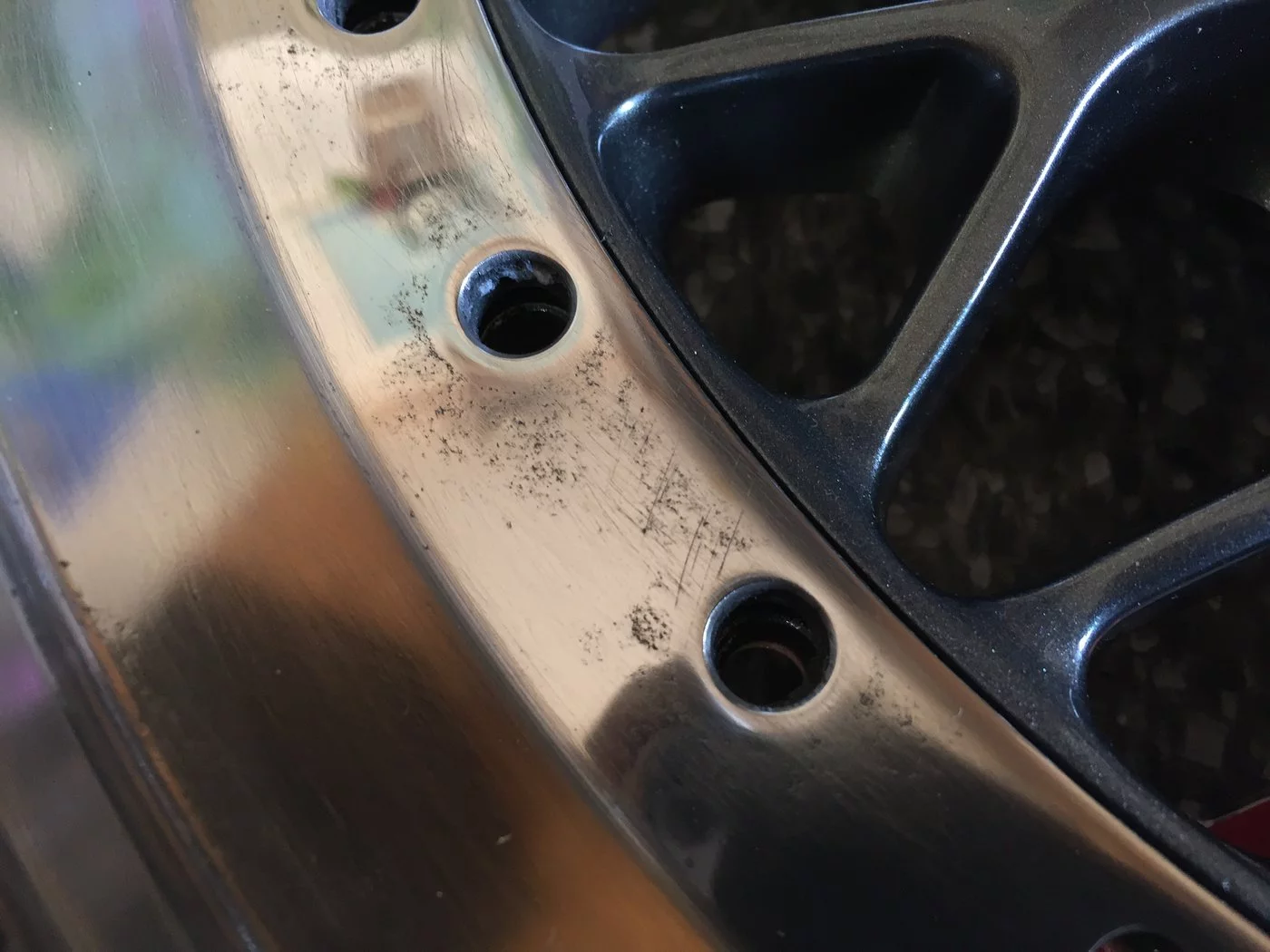

Iemand enig idee hoe ik dit weer mooi kan krijgen? Het zit er ingevreten lijkt et...
Schuren helpt niet ( of heeeel grof)
Staalwol helpt niet
Polijsten niet

Remmenreiniger, wd40, weken in schoonmaakazijn.
Maar inderdaad, nieuwe kopen lijkt me de beste optie.

Idd zou hiervoor nieuwe kopen. Heb ooit eens een set klaar gemaakt voor een Golf 3 VR6. Schoonmaken en polijsten was het niet waard.
Het is ingevreten remstof zo te zien. Mmm...zie de schuurkrassen zitten maar het zou toch weg moeten gaan met schuren/polijsten etc. Wat doet Non-Ferro bv?

Heel grof beginnen met schuren is inderdaad je enige oplossing. Heb ooit een 15" setje van een VR6 gedaan. Ben met korrel 60 of 100 begonnen en dan afbouwend via 200, 320, 400, 500, 600, 800, 1000, 1200 en dan nat met 1500, 2000 en 2500. Vervolgens opwrijven, weer afbouwend in grofheid. Kost je ca. 5 uur per velg, maar dan zijn ze wel als nieuw...

Poeh, dat lijkt mij inderdaad schuurwerk en daarna flink oppoetsen. Als je dit niet zelf zou willen doen, kost het flink wat uren en dat kost op zijn beurt flink wat knaken.
Denk dat nieuwe velgen kolen dán beter is of zelf aan de gabg gaan. Is leerzaam en leuk! :p

Dit is de beste optie.Heb vorige week andere velgen gekocht,Lenso,waarvan de center cap in slechte staat was.Per cap zeker 2 uur bezig geweest.Van korel 180 tm 2000 en dan met Autosol opgepoetst.
