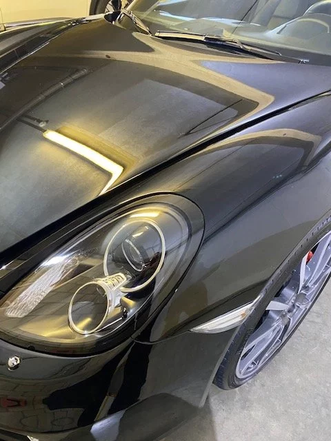

De Porsche van Francy stond al sinds de winter denk ik op de planning om samen te gaan doen. Wegens de wegen werken in Francy zijn straat hebben we dit zo lang mogelijk uitgesteld.

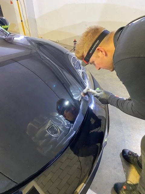

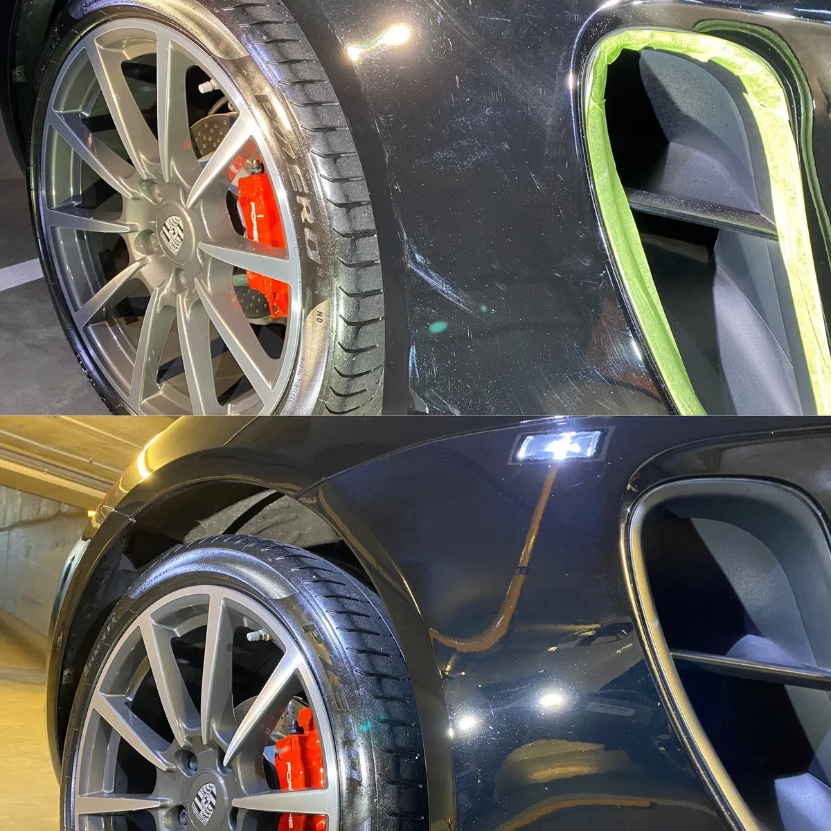

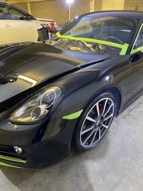

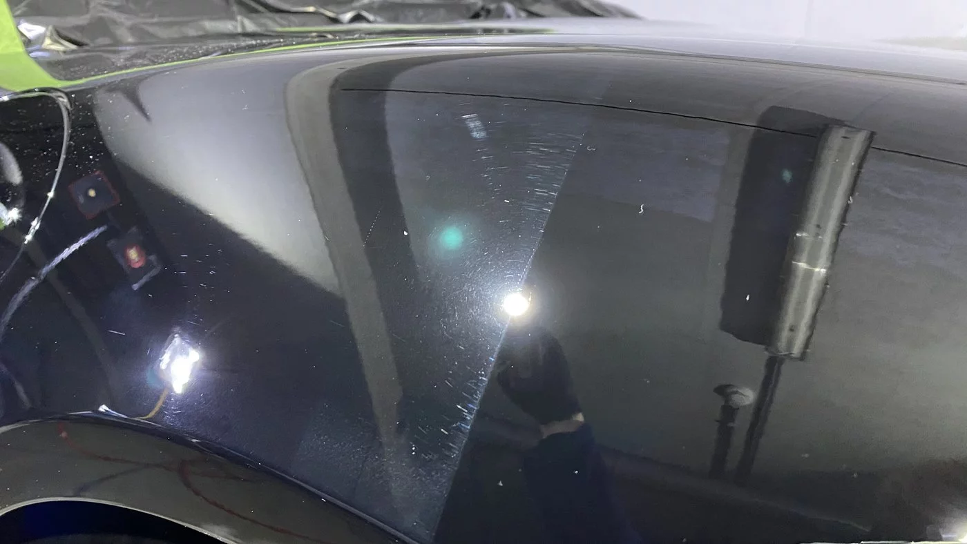

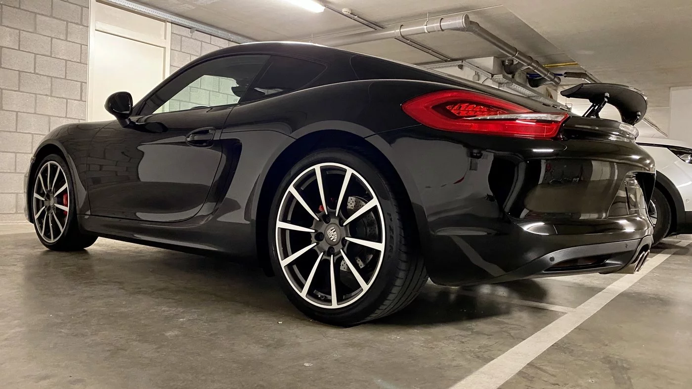

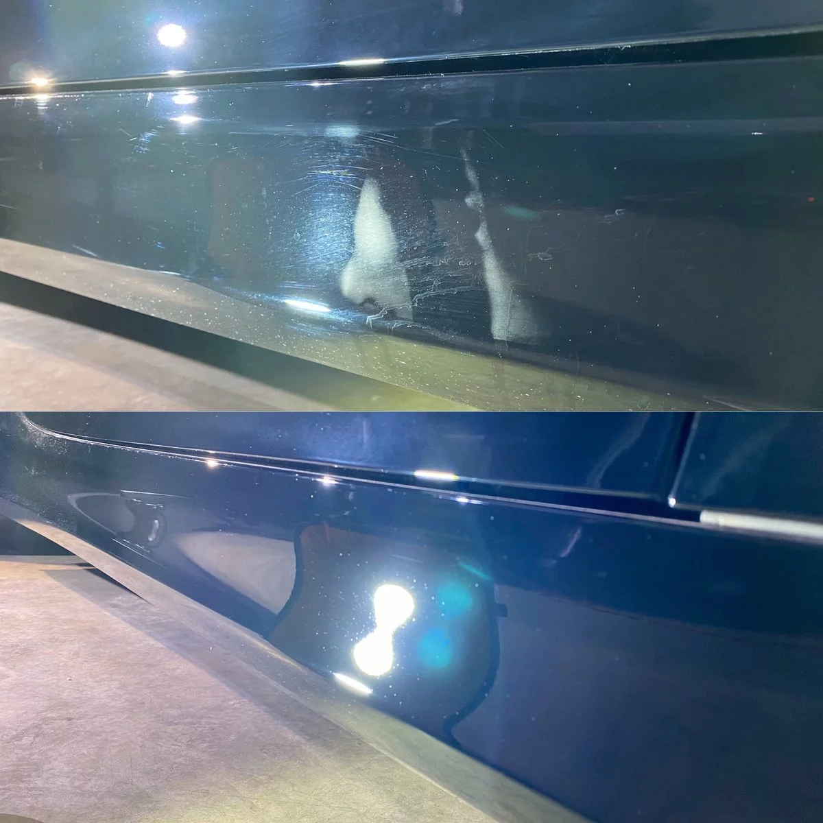

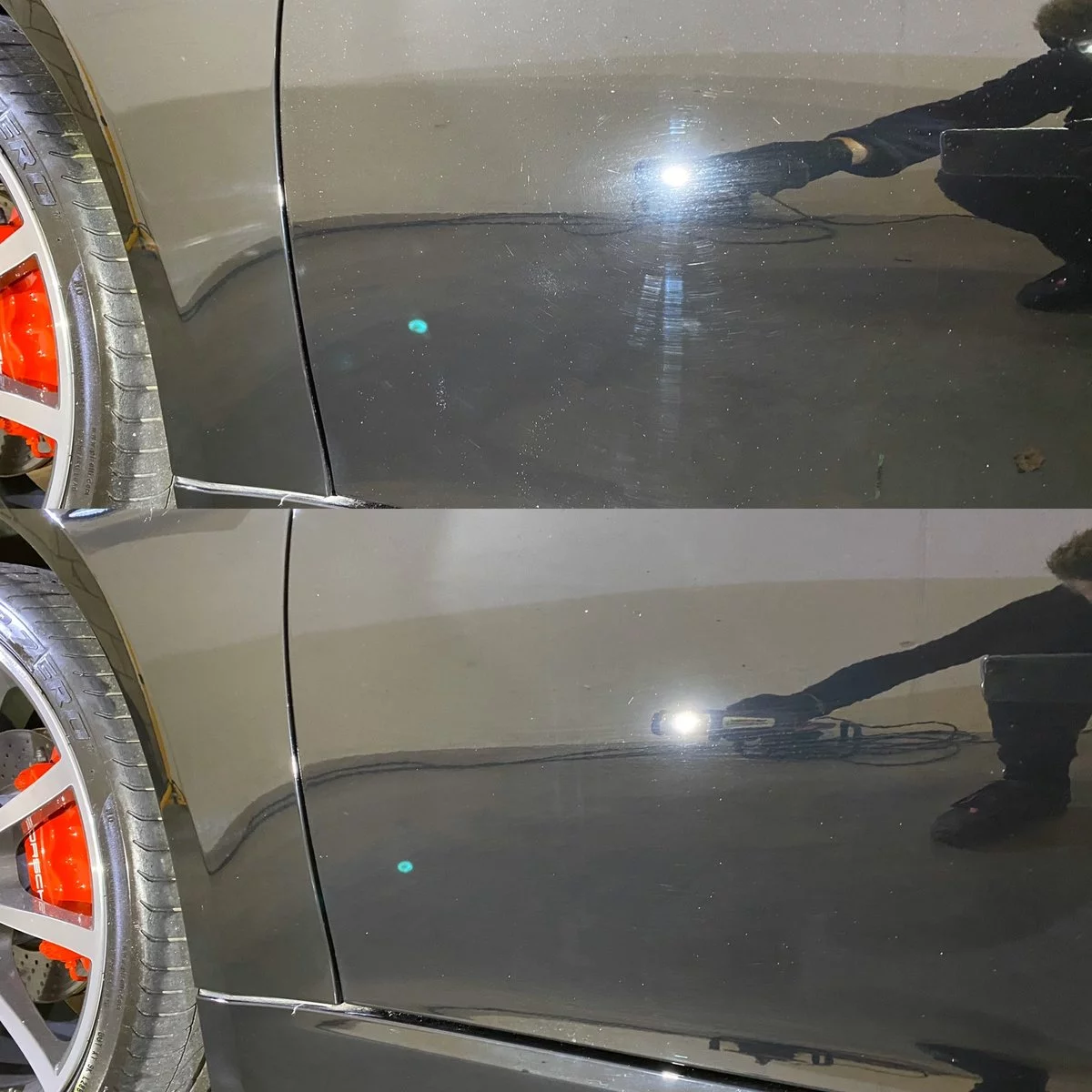

Het was even spelen en zoeken naar de juiste pad combinatie op de delicate Porsche lak. De lak was uiterst gevoelig en de krassen zaten daardoor hier en daar best diep. Francy had in eerste instantie voorzien om de Porsche 1 stap te polijsten, maar er zaten toch her en der wat diepere markeringen in die er met 1 stap echt niet uitgingen.

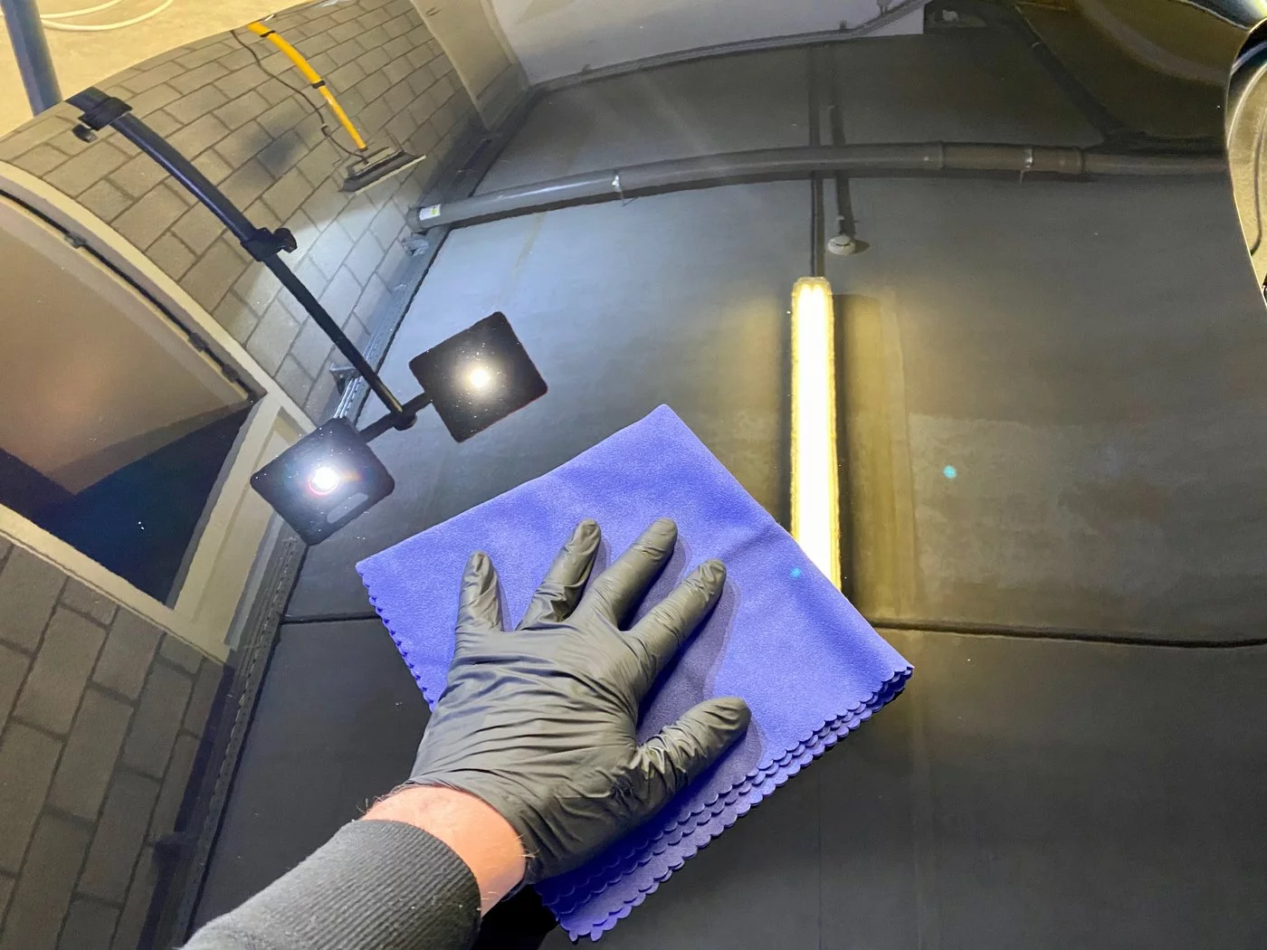

Daarom hadden we gekozen voor Flex DA’s met als combo Menzerna FG400 met de Meguiar’s en Lake Country HDO MF pads. Dit haalde de swirls er uit en naar twee of drie hits ook de diepere plekken. Maar omdat de lak vrij zacht was liet dit een flinke waas achter met lichte schuurkrassen van de compound. De witte Rupes pads waren echter te zacht om dit na te bewerken dus een tikje opgeschaald naar de witte finish pads van
Gyeon met Sonax Perfect Finish. (dit moet je echt in je kast hebben staan trouwens, wat een top spul!)

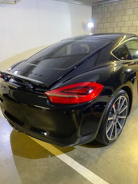

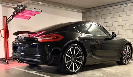

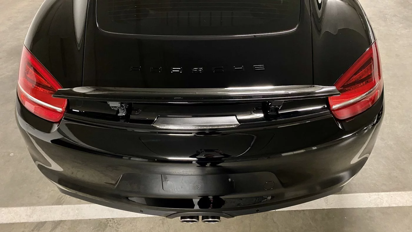

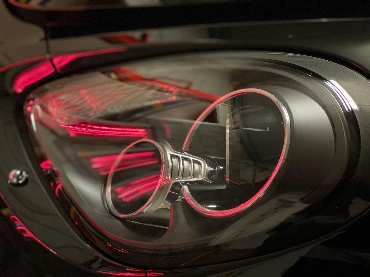

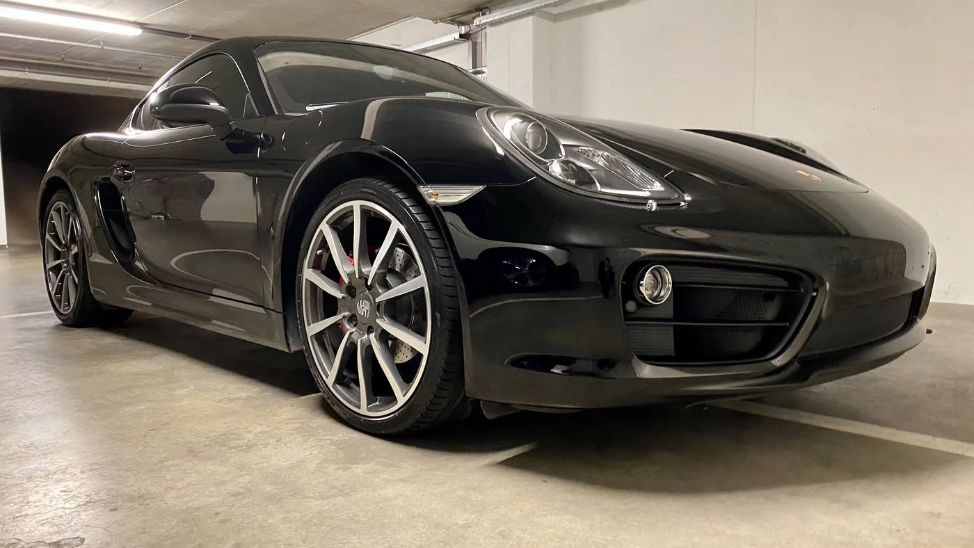

Nog een paar foto’s van mijn kant. Waren weer gezellige dagen met lekkere koffie koeken
Bekijk bijlage 124938
Bekijk bijlage 124939

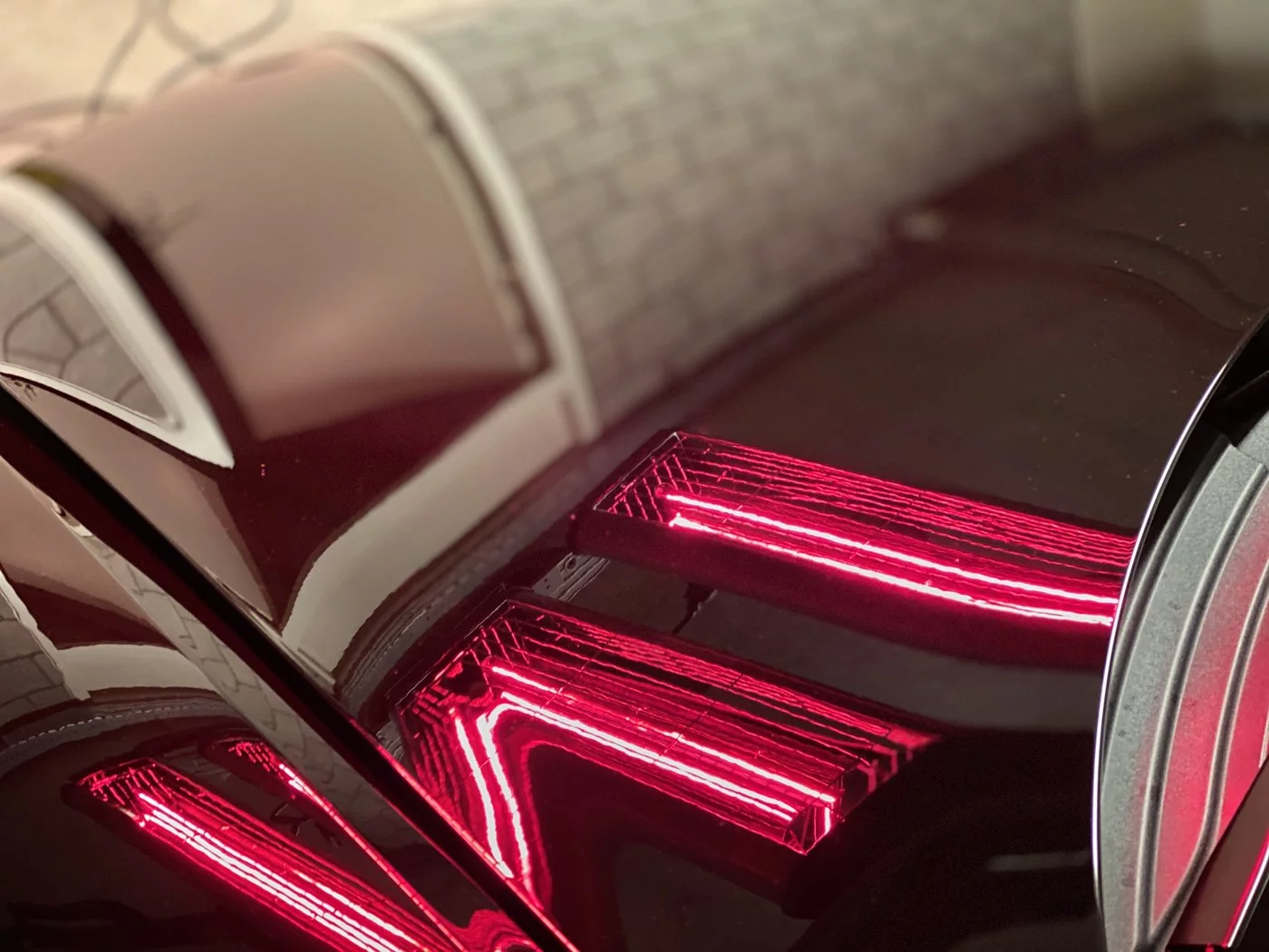

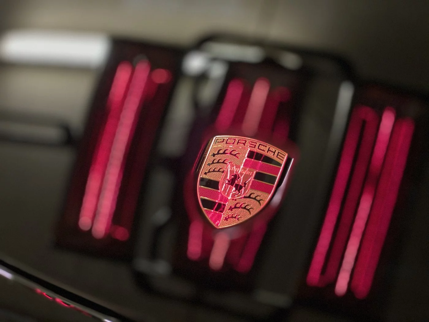

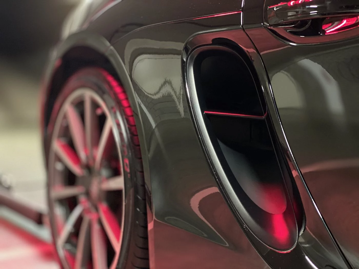

Glans is niet altijd alles
Met en zonder spotlicht.
Bekijk bijlage 124940
Bekijk bijlage 124941
Bekijk bijlage 124942
Bekijk bijlage 124943
Bekijk bijlage 124944
Bekijk bijlage 124945
Bekijk bijlage 124946
Bekijk bijlage 124947
Bekijk bijlage 124948
Bekijk bijlage 124949
Bekijk bijlage 124950
De uren vlogen inderdaad voorbij ! Ik was onder de indruk van : 1. de smaak van de koffie en de bijhorende koeken
. 2. de perfectionistische aanpak met oog voor elke detail van Jeffrey 3. de glans van de lak na detailen.
Bedankt Jeffrey dit is reeds mijn derde auto die door jou wordt behandeld en iedere keer ben ik SUPER tevreden ! ! !
