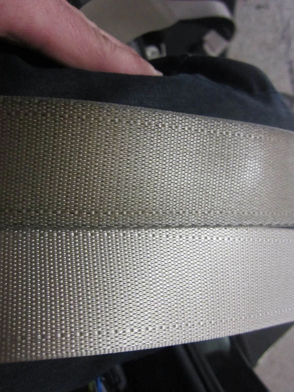

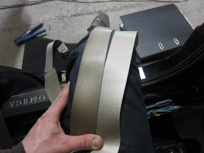

Ik ben bezig mijn interieur om te bouwen naar beige, waarbij de gordels ook worden vervangen. De set die ik heb liggen is helaas redelijk vervuild. Ik heb hier al flink met APC+ en APC op zitten schrobben en borstelen maar helaas zonder het gewenste resultaat.
Wat plaatjes als voorbeeld. Onderstaand is 1 uitgerolde gordel, links het eerste deel en rechts het uiterste deel ervan:
Indien iemand ervaring heeft met het schoon krijgen hiervan ben ik bijzonder geïnteresseerd!

Is het niet in plaats vuil, verkleuring? Dit door omgeving, veroudering van de kleurstof, wrijving van de gordel over het lichaam waardoor de kleur wat "afschuurt", ...

Zou kunnen, maar ik denk toch dat het vervuiling is die erin is getrokken.
De biotex en vanish zijn inmiddels gepasseerd, evenals een daarop volgende extractor kuur. Helaas zonder resultaat.

Als het verkleuring is onder invloed van het licht, moet je niet alleen verschil hebben tussen het gedeelte dat je altijd ziet en het laatste op de 'rol' maar dan moet je ook verschil in kleur zien tussen de boven- en de onderkant van de gordel. Hierbij ga ik er vanuit dat de gordel altijd netjes gedragen wordt (niet gedraaid/getwist), en ook bij oprollen altijd dezelfde kant het licht ziet.
