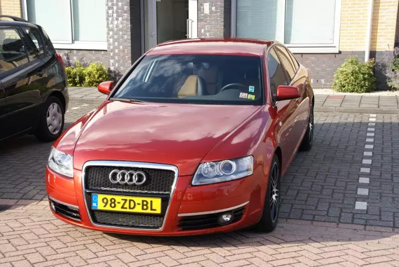

Voor zover ik weet is de juiste volgorde:
1) kleien met PB klei
2) SSR 1.0 of zwaarder
3) Black Hole
4) EX-P
5) Natty's of andere wax
Tell me if I'm wrong ;)
en dit is dan het eindresultaat:
