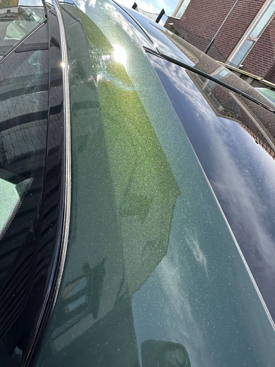

Goedemiddag. Recent heb ik mijn auto opgehaald na schadeherstel, en na het wassen viel het opeens de overgang van het uitspuiten op.
Er is al aan geschuurd en gepolijst bij de schadehersteller (schuurplekken zijn te zien).
Is dit nog makkelijk te herstellen?

Teruggaan naar de schadehersteller. ;) Er kan altijd wat fout gaan en dan moet je hem ook de kans geven om het op te lossen.
Het midden van de foto zit niks, toch? Dus het gaat alleen om de ''plek'' bovenaan in de foto? Je zou hier dan een betere foto van kunnen maken, mocht het bij de schadehersteller niet opgelost worden en je advies via dit forum wilt.
Reacties: RoCo
Je bedoelt de van links naar rechts lopende "veeg" onder de reflectie van de zon ?
Dat is inderdaad een (te dikke) overgang die langzaam afloopt.
Als je daaraan polijst blijft het vaak zo, verandert alleen de plaats van de veeg
Terug naar de "hersteller" en aangeven dat je het beter afgewerkt wilt hebben dan dit
Zou ik zelf niet aan beginnen, kans dat je het erger maakt is groot.
uitspuiting is niet helemaal goed gedaan, wat je helaas heel vaak terug ziet...
ik blijf het ook onnozel vinden dat ze voor dat metertje blanke lak op die smalle stijl stoppen en zo'n risico's nemen...
De kans bestaat dat ze dit zo snel en goedkoop mogelijk proberen op te lossen door te schuren en polijsten, soms is het resultaat beter maar vaak erger.
kijk dit zeker goed na!
In de meeste gevallen moet de stijl opnieuw gespoten worden en dan wel helemaal tot voor.
