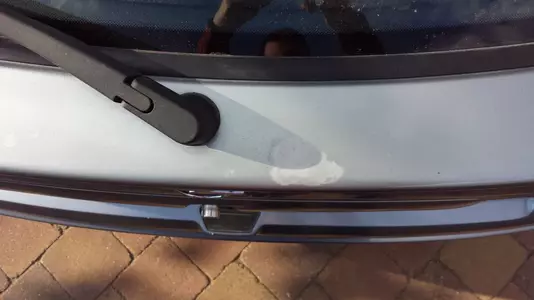

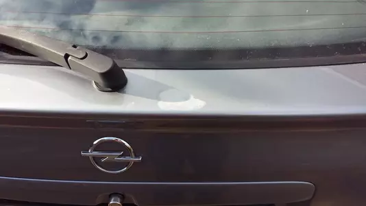

De blanke lak op de achterklep van mijn auto laat los/bladert af.
Wordt steeds erger, zie de foto, deze is een paar maanden terug gemaakt:
Nu zier het er zo uit:

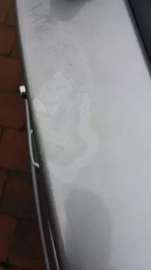

Met poesten zelfs aan stuk blanke lak afgebrokkeld
En het begint ook al aan de andere van de ruitenwisser.
Kan ik dit beter laten spuiten?
of Spotrepair? (dit is voor mij nieuw)
Of is dit ook makkelijk zelf te doen?
Zelf dacht ik al aan voor de lichtjes op te schuren (blanke lak) en er met nieuwe blanke lak overheen te gaan.

Hier kun je zelf weinig aan doen...
De auto van mijn moeder had het ook. Daar heb ik zelf met wat blanke lak bijgetipt om erger te verkomen.

Hangt er vanaf hoe kritisch je bent.
Een kameraad van mij heeft het op zijn auto wel eens zelf bijgewerkt met blanke lak, maar ik zou persoonlijk naar de spuiter gaan die op zijn beurt je kan vertellen of het spotrepair wordt of het hele paneel spuiten.

Spot repair voor een slechte blanke lak zou ik nooit doen: de kans is groot dat je nu deze plek laat repareren en over 6 weken zit er 20 cm verder weer zo'n plek. Ik zou ofwel de boel wat camoufleren en proberen het netjes te houden, of gewoon het complete paneel laten behandelen bij de spuiter.

CORRECTIE: 180 Euro was voor Spotrepair, maar dit gaat bij mij niet werken. Voor de gehele klep over te spuiten vragen ze rond 380 euro.
ik ga het zelf proberen, met een kameraad. hebben jullie nog enkele tips voor het spuiten? , beetje de overgang van de blanke lak schuren, misschien wat kleur bij spuiten en dan blanke lak. wil alleen de ''plek'' overspuiten.
hebben jullie tips? ook qua twee-componenten lak

Leuk dat je het zelf gaat proberen.
Laat je lak op de achterklep opmeten en daar een geschikte kleur voor maken.
Met alleen de kleurcode zul je kleurverschil gaan krijgen ben ik bang.
