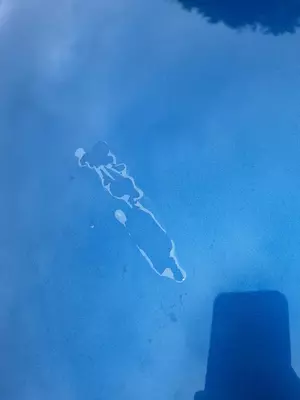

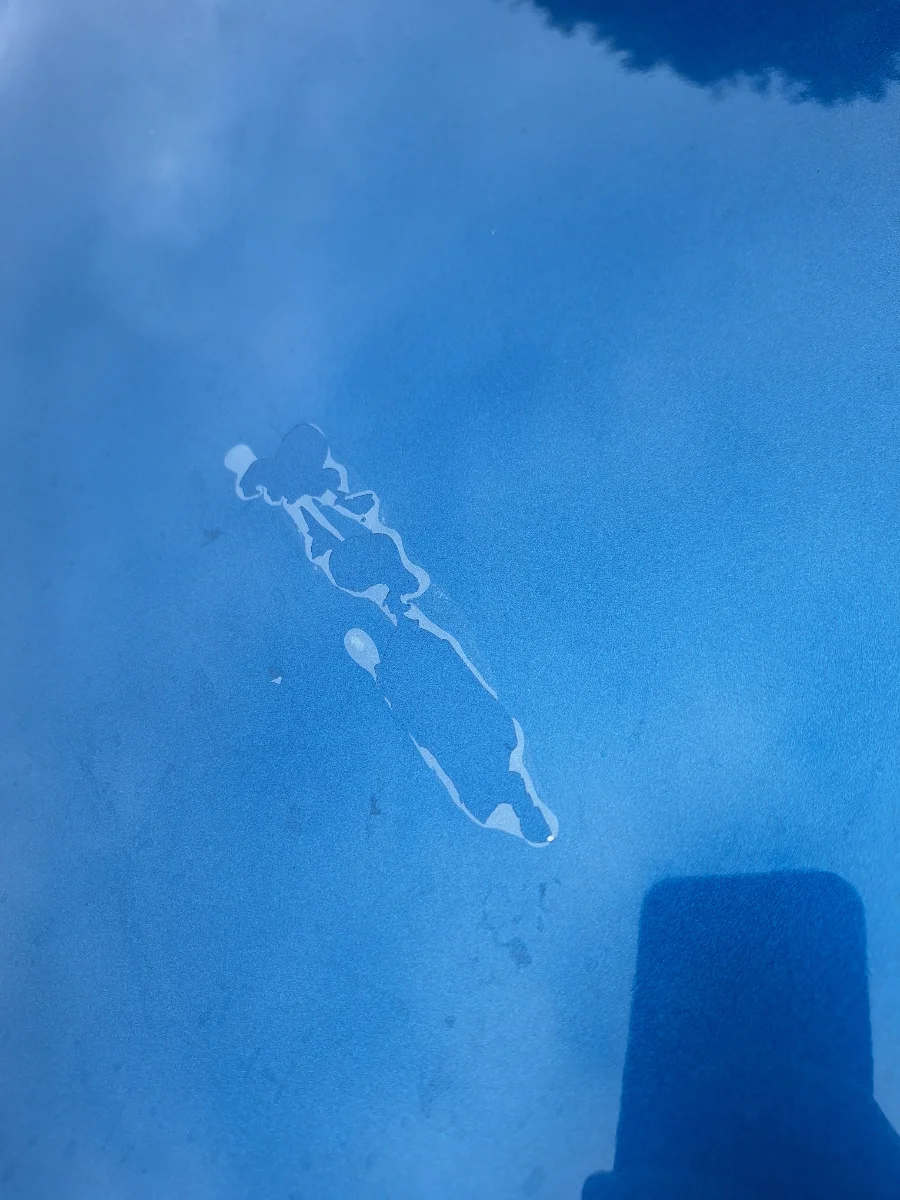

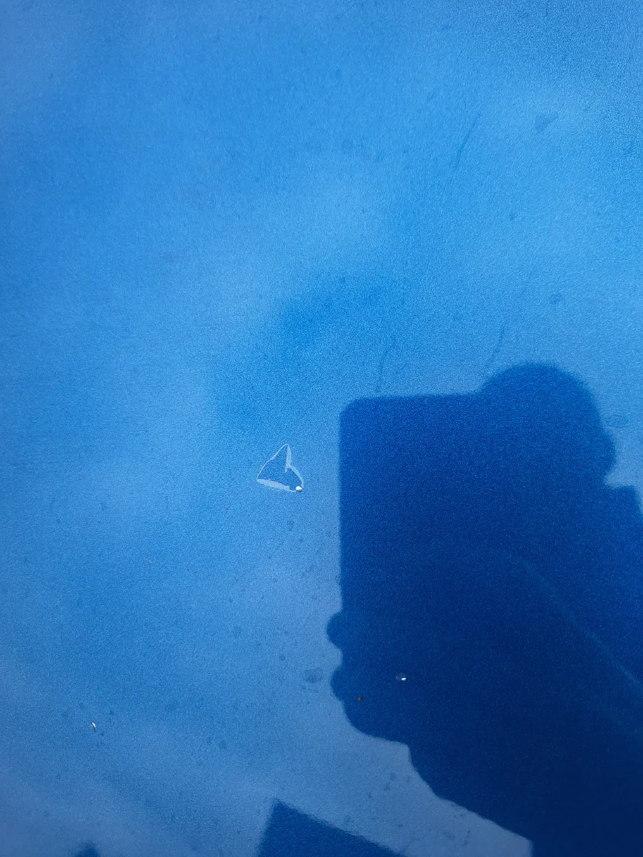

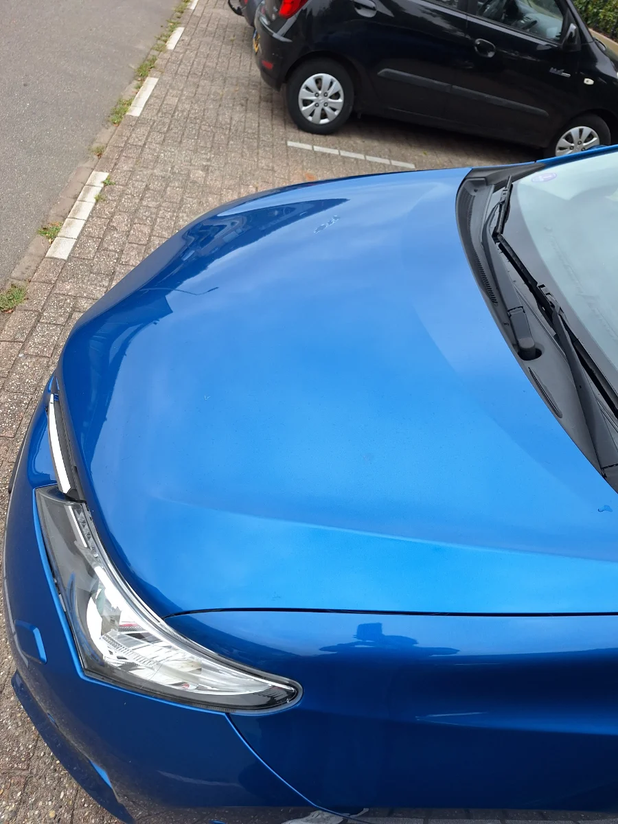

Goedemorgen,na het wassen van de auto in de wasstraat vielen bij deze plekken op. Bij de wasstraat gaf men aan dat de lak hier waarschijnlijk al los heeft gezeten en door de borstels eraf is gepoetst. Mij lijkt dit een aannemelijk verhaal aangezien er ook geen krassen of andere schade zichtbaar is. Ter bescherming van de lak en om te voorkomen dat het verder loslaat moet ik hier wel iets mee. Moet in dit geval de volledige motorkap gespoten worden? Of zijn er alternatieven?

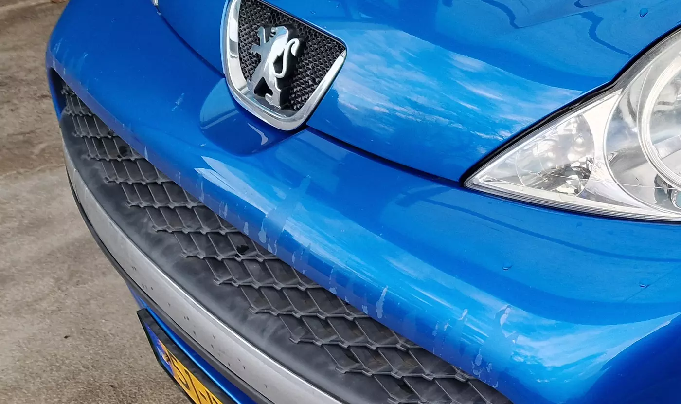

Dat is inderdaad zo te zien een plek waarbij de blanke lak bijvoorbeeld door bijv. steenslag al 'open' lag en zich steeds verder uitbreid omdat er steeds meer afbladdert.
Hier op de 107 van mijn vrouw ook het geval, begon klein, maar wordt eigenlijk alleen maar erger.
Bij de eerste plekjes de randen wat opgeschuurd en met blanke lak in de weer geweest om uitbreiding te voorkomen, maar mooi werd het natuurlijk niet.
Daarna maar de hoop op gegeven aangezien de lak op deze 107's bumpers sowieso last van dit kwaaltje lijken te hebben, gezien de hoeveelheid 107's die ik tegenkom met deze blanke lak issues. Inmiddels staat hij er zo bij en is er op de achterbumper ook al het een en ander afgegaan. Autootje lekker op rijden en daarna naar de sloop!
Als je dit onzichtbaar repareert wil hebben zal herspuiten eigenlijk de enige optie zijn.

Bedankt voor de reactie. Ik zal eens informeren bij een schadeherstelbedrijf naar de herstelkosten. Kan het verder geen kwaad als de blanke lak laag mist? Los van dat het er niet uit ziet...☹️
Als je dit inderdaad voor langere tijd netjes wil hebben, zal de hele blanke laklaag weggeschuurd moeten worden. Als dat niet grondig aangepakt wordt en alleen lichtjes geschuurd en gespoten heb je alle kans dat na een aantal jaren hetzelfde gebeurt omdat die oude blanke lak onder de nieuwe lak loslaat.
