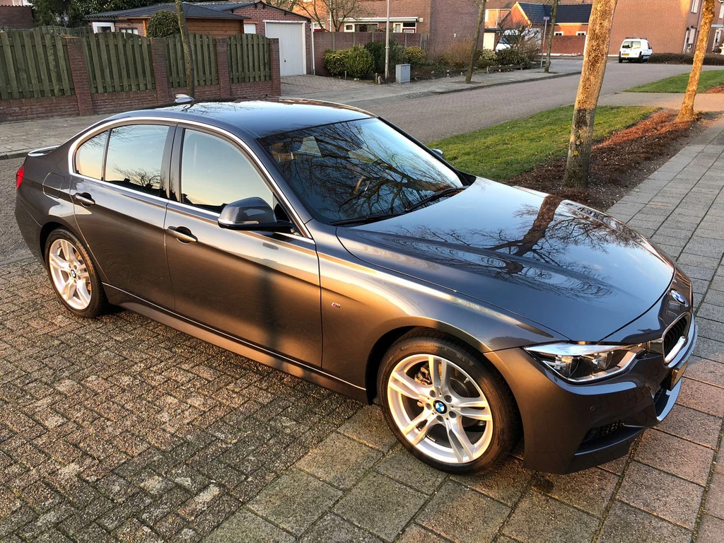

Start om 8:30 uur, de auto was redelijk smerig.

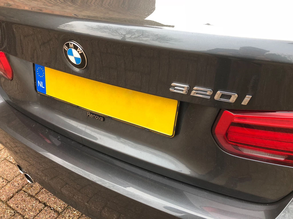

De inmiddels verwijderde type aanduiding en dealerplaatje onder de kentekenplaat:
1. Allereerst heb ik met een föhn en flosdraad de type-aanduiding en dealerplaatje van de achterklep afgehaald. De resterende dubbelzijdige tape heb ik met wat wasbenzine verwijderd.

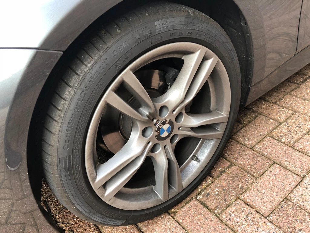

3. De velgen heb ik natgespoten met een Kärcher K2. Vervolgens ingespoten met Non-Ferro. De wielkasten van binnen met Poorboys APC. Met een kwast en spons de binnenkant en voorkant schoongemaakt. Ik heb velg voor velg afgewerkt.

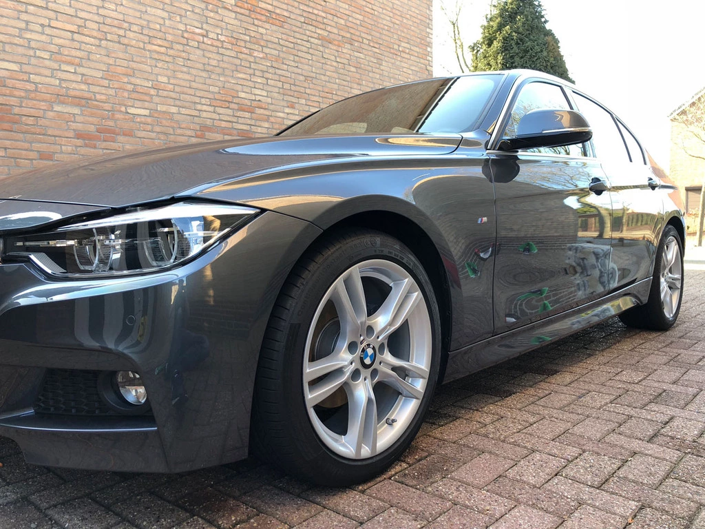

9. De gehele auto gepolijst met een DAP900v3, een oranje (light cutting) Monello pad en Mezzo polish. Ook voor het eerst met een DAP gewerkt, ook dit was even spannend, maar na een tijdje gaat 't vanzelf. Vervolgens de witte (polishing) Monello pad en Finale finishing polish. Ik hoefde gelukkig geen tape te gebruiker omdat er nauwelijks zwarte delen aanwezig zijn. Ik had een felle zaklamp bij de hand om het resultaat te beoordelen. Tussendoor ontvette ik de panelen met Nanolex EX.
10. De gehele auto vluchtig ontvet met Nanolex EX en een MF doek.
Na het polijsten en ontvetten:

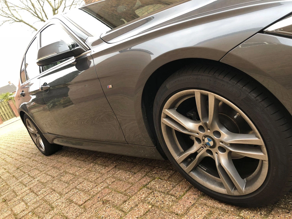

13. Velgen gesealed met Poorboys Wheel Sealant en een applicator.
14. Bandendressing van Meguiars aangebracht.

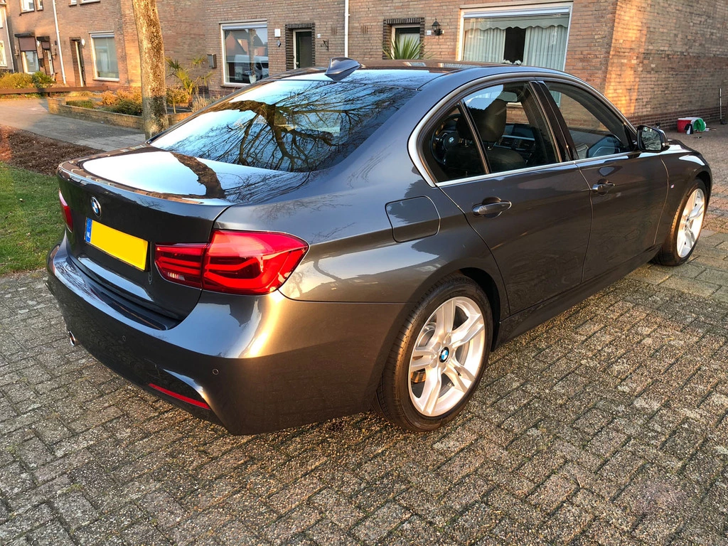

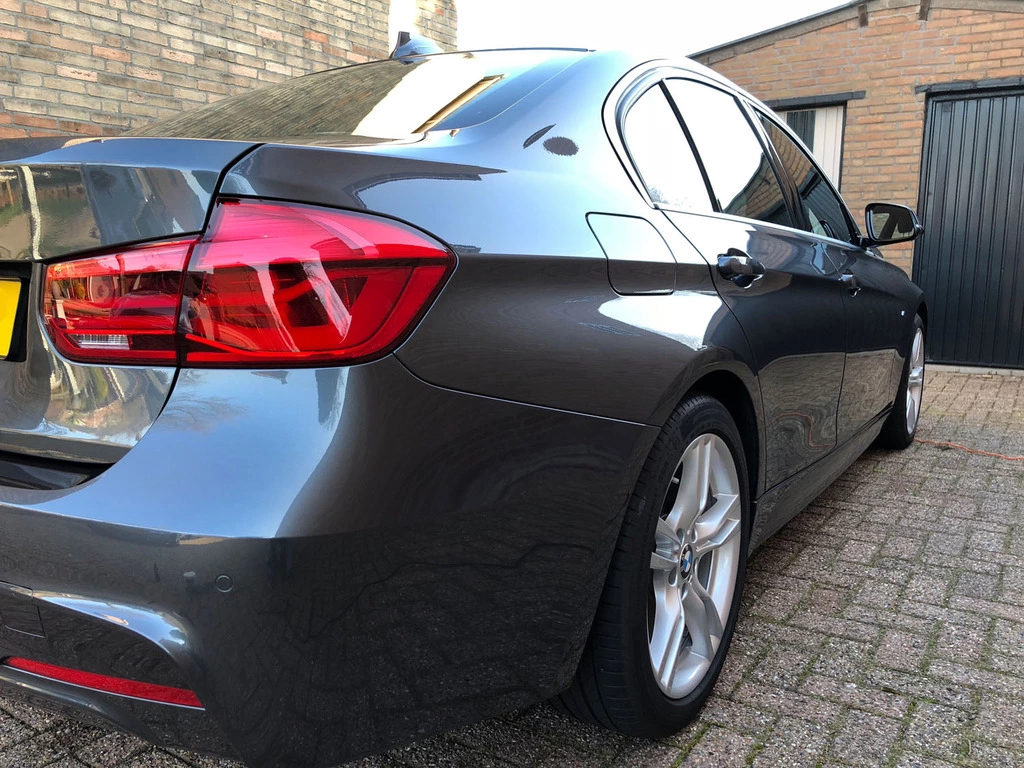

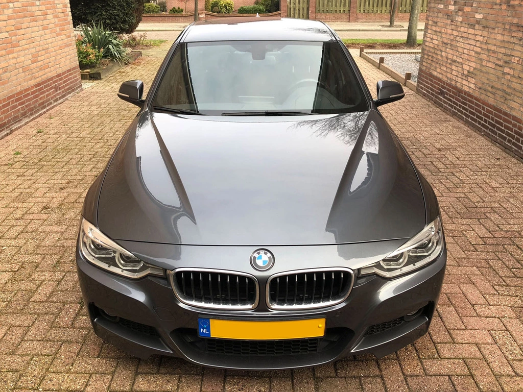

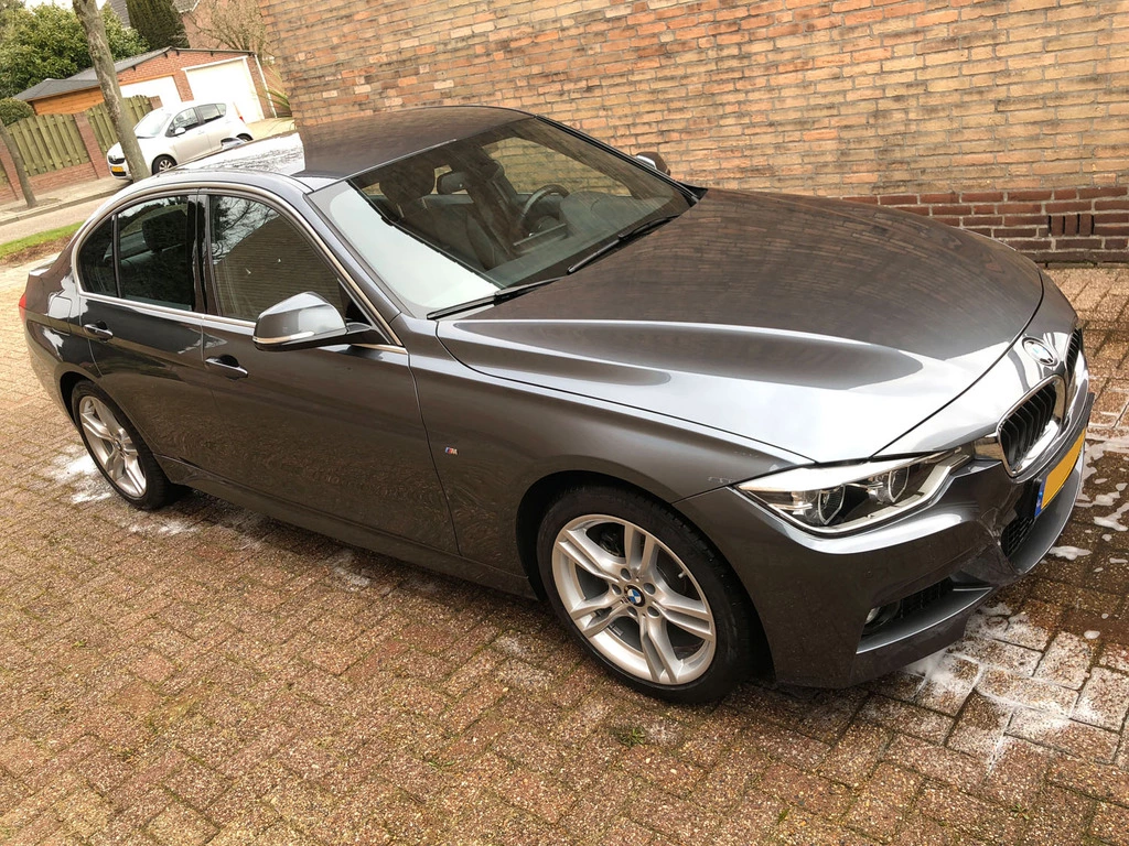

Het eindresultaat:
