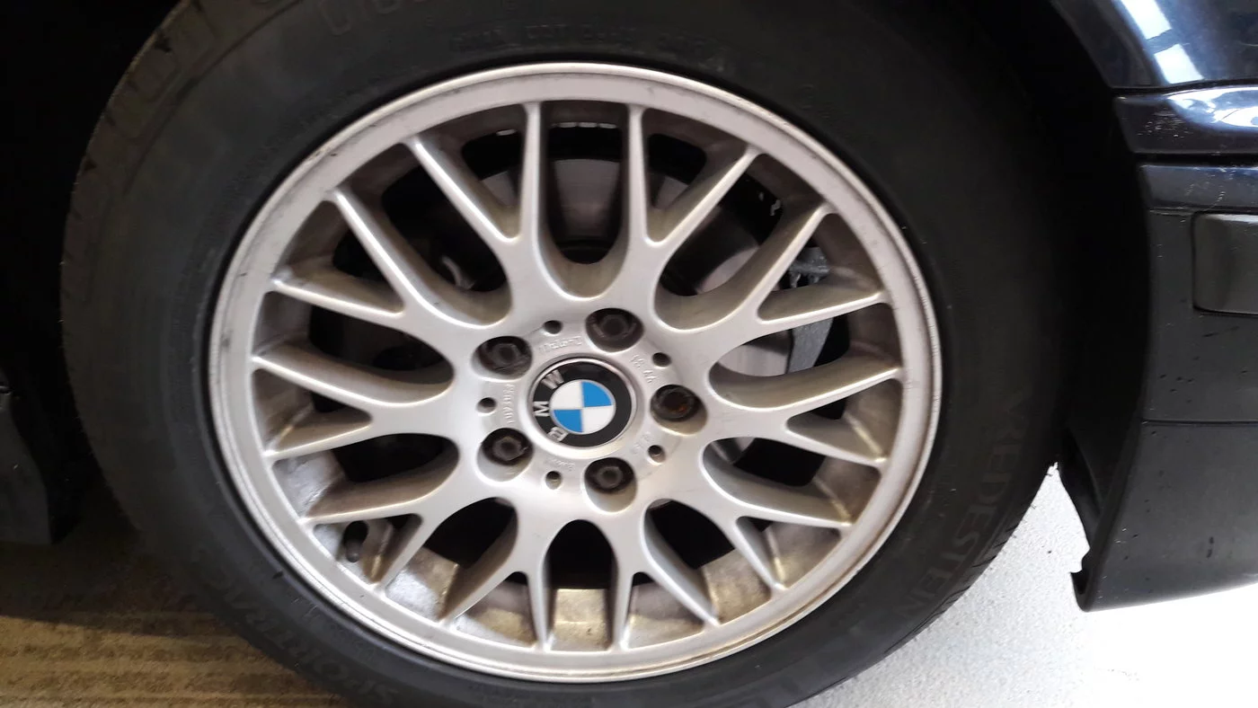

Wat foto's van de staat vooraf:

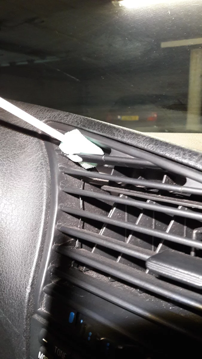

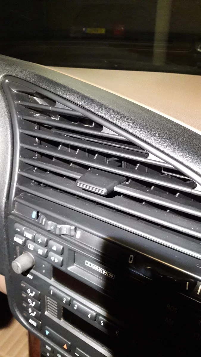

De ventilatieroosters waren behoorlijk smerig

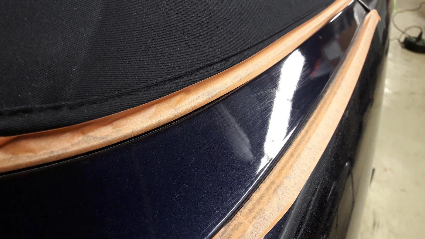

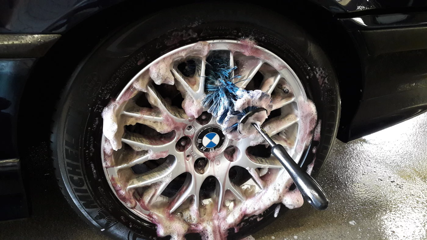

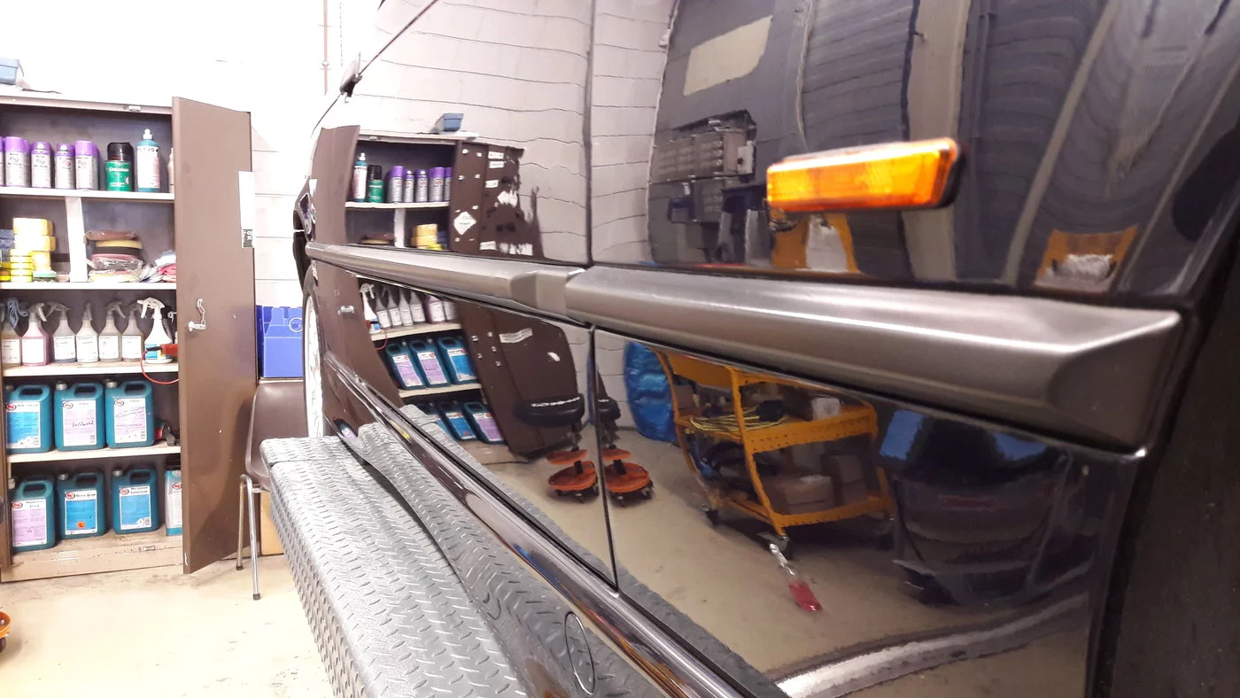

Na het wassen en decontamineren van de lak zag het er al beter uit, maar het weghalen van de vervuiling maakte ook de krassen beter zichtbaar.

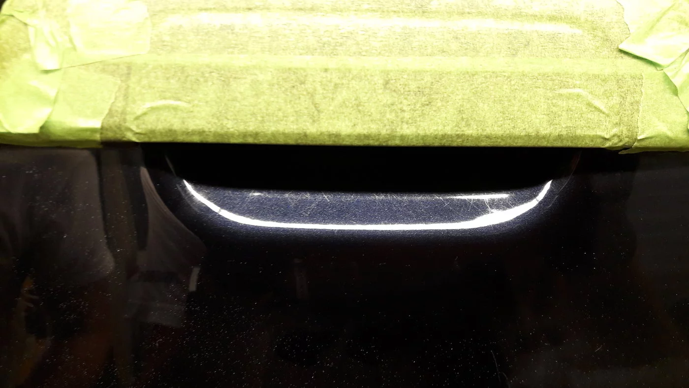

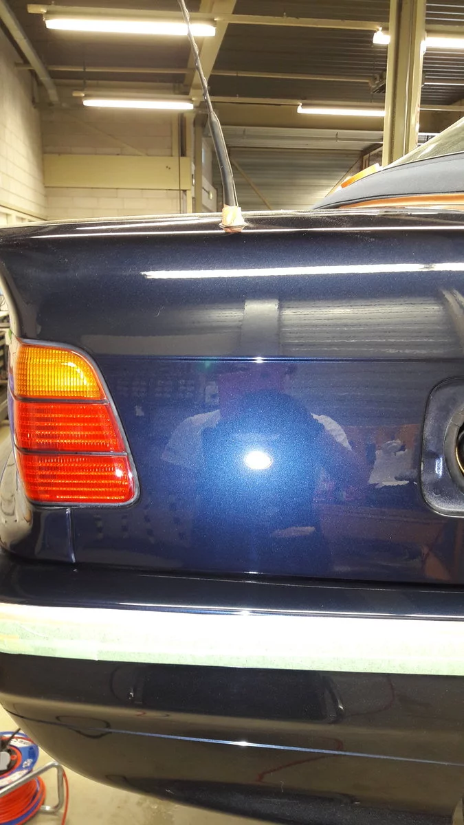

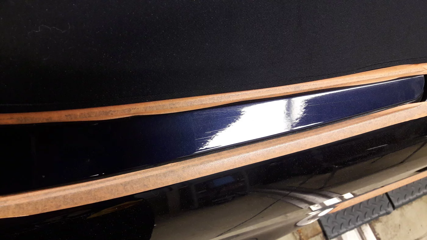

Met name de kofferklep en plekken rondom de handgrepen waren flink gehavend.

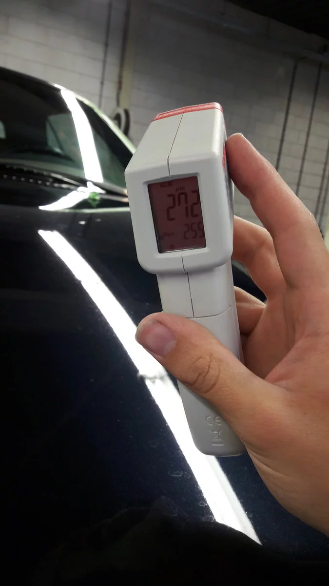

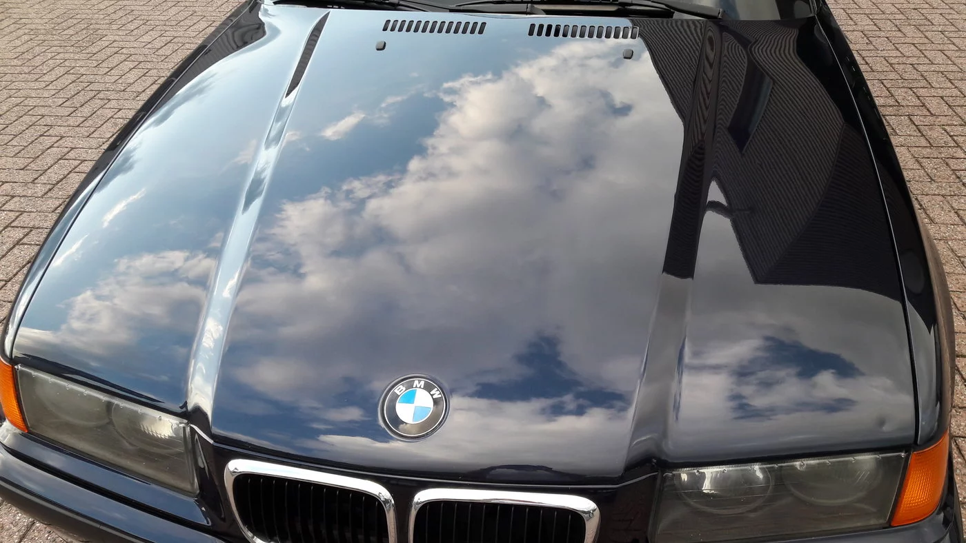

Nadat de auto op de brug was gezet hebben we de lakdikte gemeten. Geen uitzonderlijke waardes, maar het leek erop alsof de motorkap ooit is overgespoten, want die lak was een stukje dikker dan de rest.
De motorkap was ook wat makkelijker te corrigeren dan de rest, dus die hebben we alleen met de DA aangepakt. De meeste andere delen zijn ook roterend met een wolletje gepolijst. Daarna is uiteraard afgewerkt met fijnere combinaties.

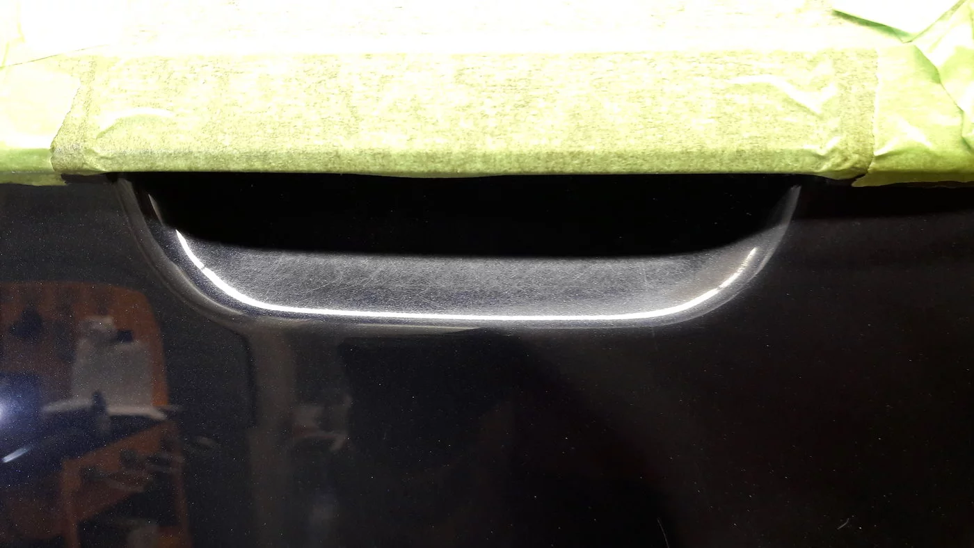

De lak onder de deurgrepen is aangepakt met wat compound op een MF doek en wat spierkracht.

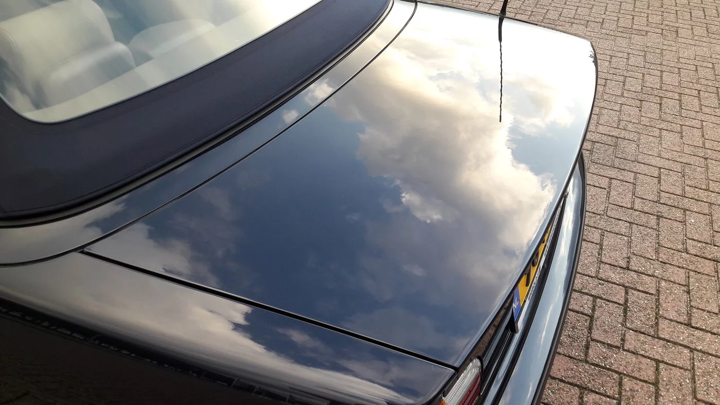

Wat ik overigens altijd leuk vind om te zien is hoe je met elke polijststap verbetering ziet. Hieronder de rand langs het cabriodak: Vooraf, na 1 hit en na 2 hits met de Mini, wolletje en compound+. Niet perfect, maar een heel stuk beter!

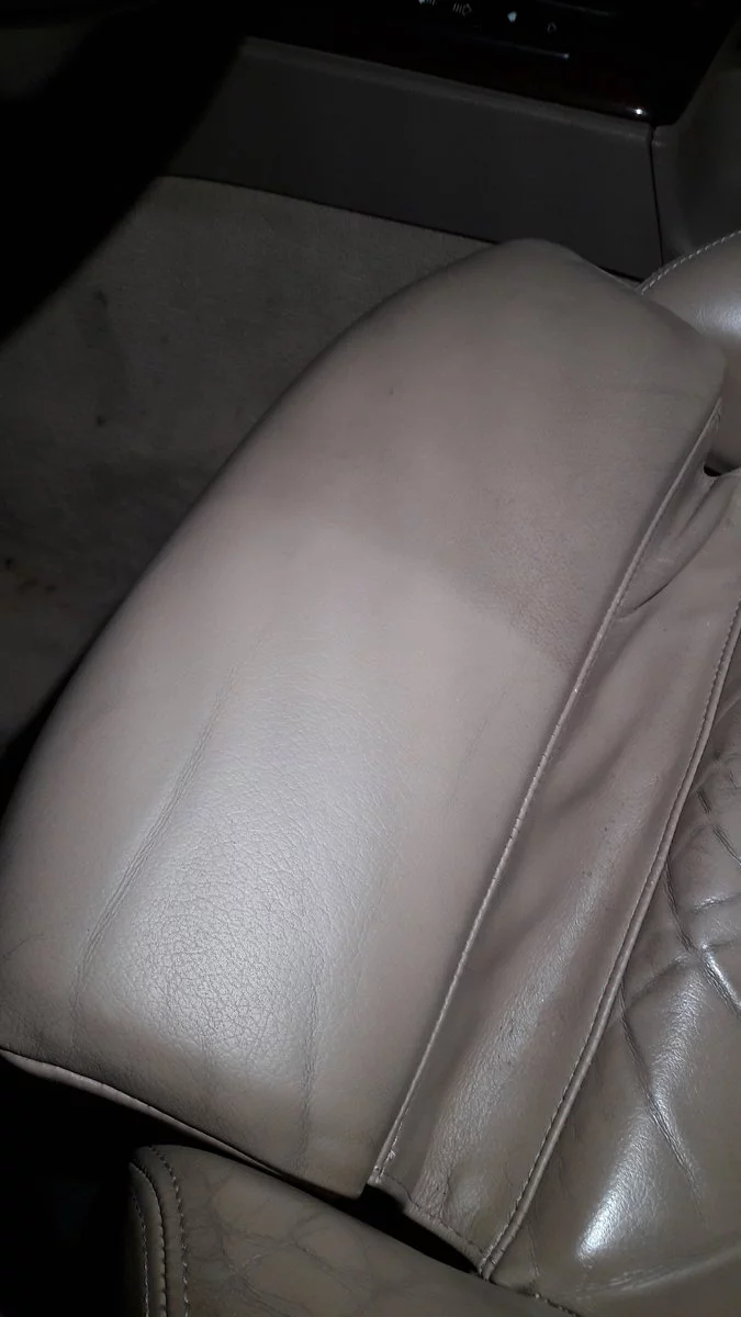

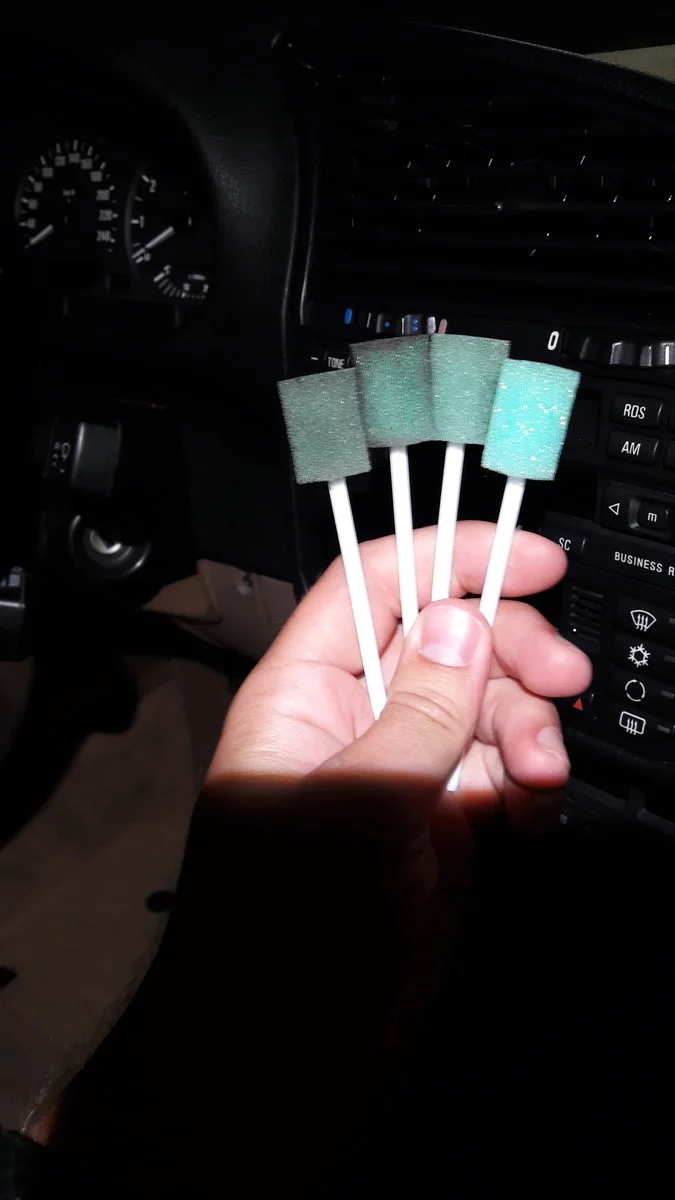

Het interieur was zoals gezegd niet zo fris meer als 20 jaar geleden. Het is behandeld met onderstaande producten:
Mothers Leather cleaner (die raakte op, dus ging ik verder met..)
Gyeon Strong Leather cleaner
Nanolex Interior Cleaner
Groene schuimdingen op een stokje (heeeeeel veel groene schuimdingen op een stokje)
DodoJuice Supernatural Leather Sealant
Borstels en kwastjes

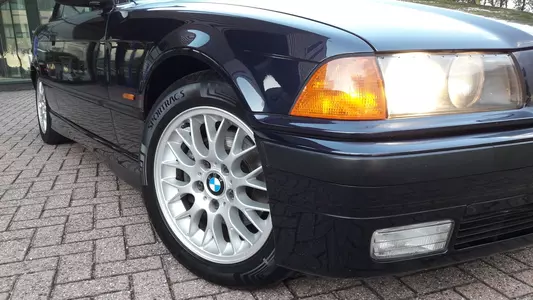

Nu ik het zo bekijk heb ik eigenlijk helemaal geen foto's van het volledige eindresultaat. De kans is groot dat ik de auto binnenkort zie, dus dan zal ik kijken of ik nog wat foto's kan schieten.
