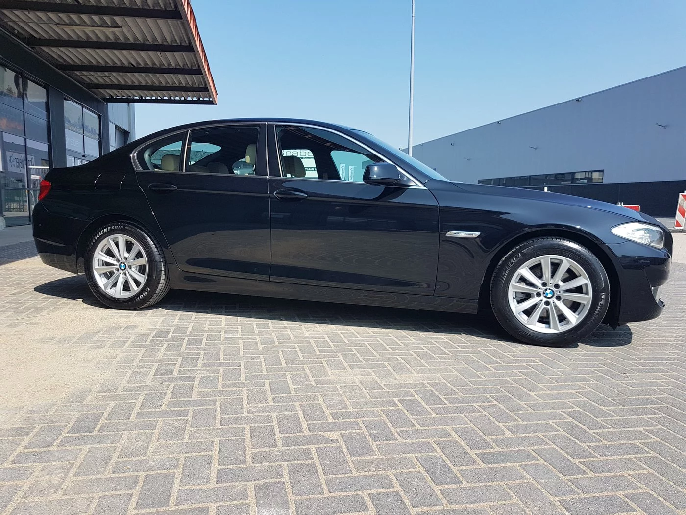

Dit weekend stond deze BMW 523i gepland voor een exterieur detail.

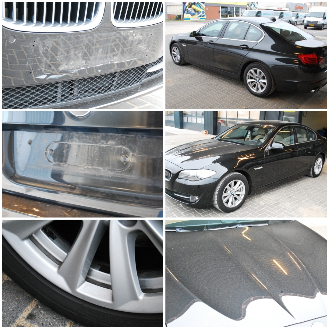

De auto bij aanvang:

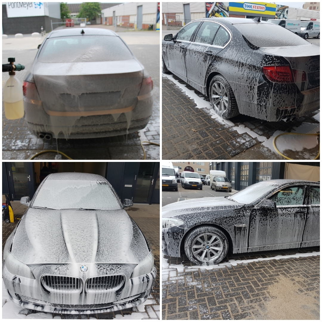

Zoals gebruikelijk beginnen we de auto in te foamen zodat vastzittend vuil los kan weken en deze veilig wordt afgevoerd zonder deze aan te raken.
Gebruikt: Waxaddict foam.

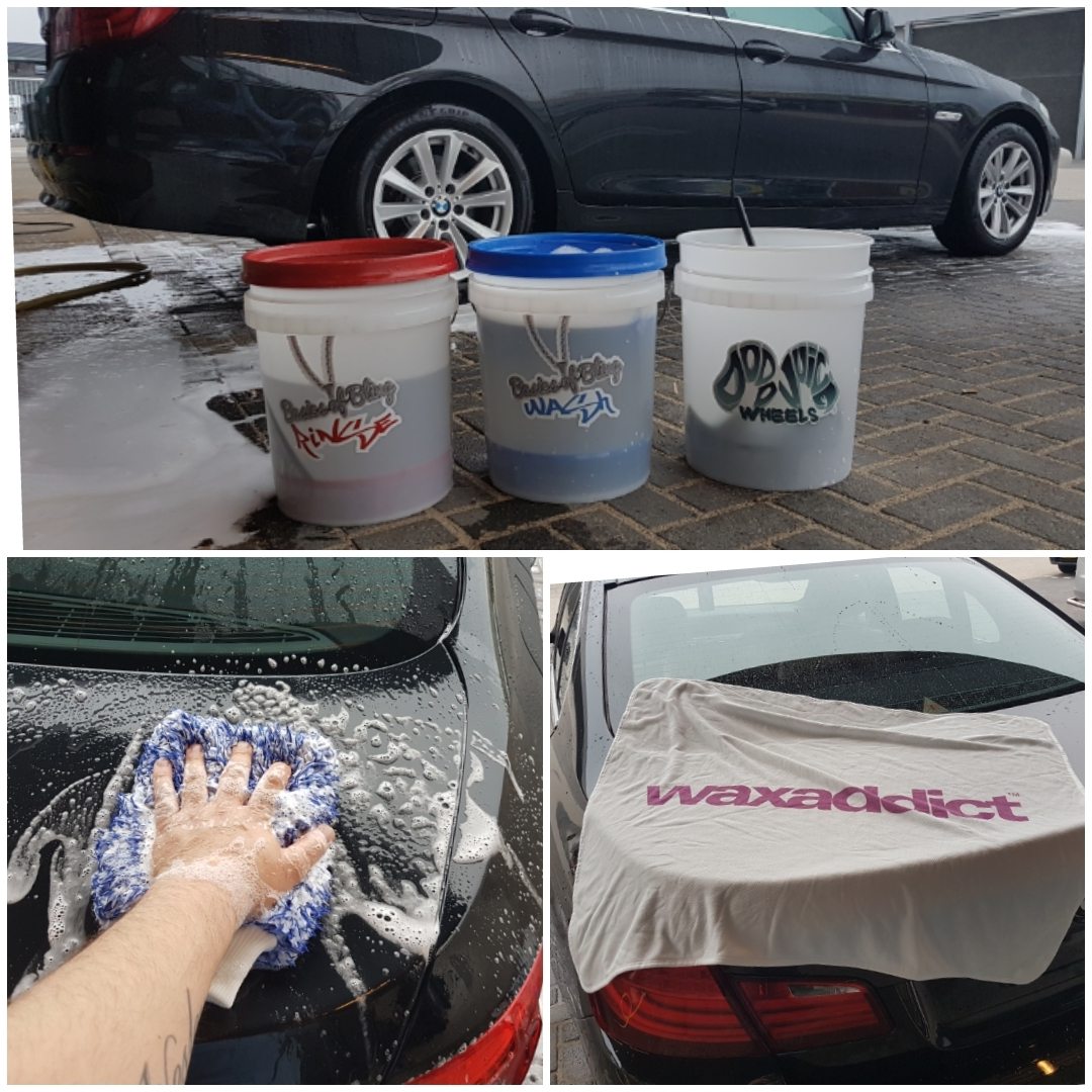

Na het foamen werd de auto gewassen.
Gebruikt: Poorboys World shampoo, washmitt, droogdoek, 3 emmer methode.

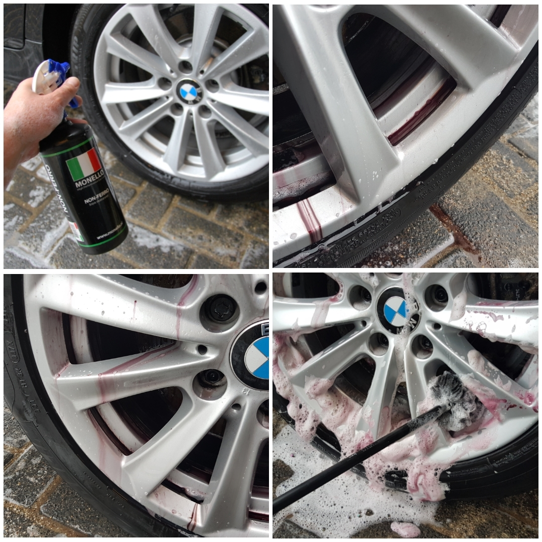

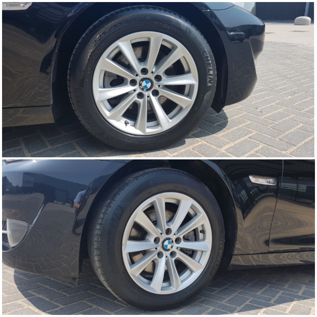

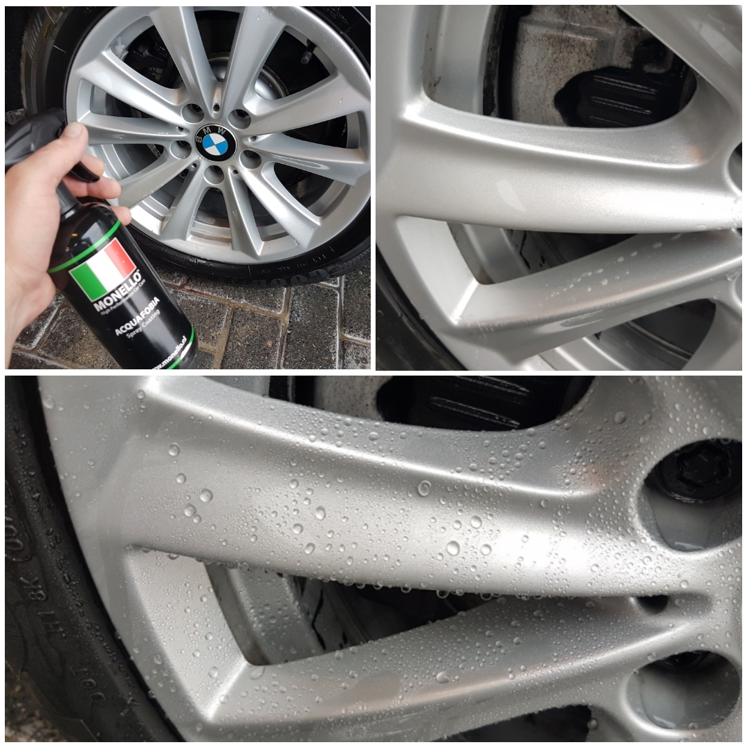

Daarna waren de velgen aan de beurt.
Gebruikt: Monello Non-Ferro en diverse borstels.
Om de velgen wat extra bescherming te geven, deze ingespoten met Monello Acquafobia. Verschil is duidelijk te zien tussen geen en wel bescherming.

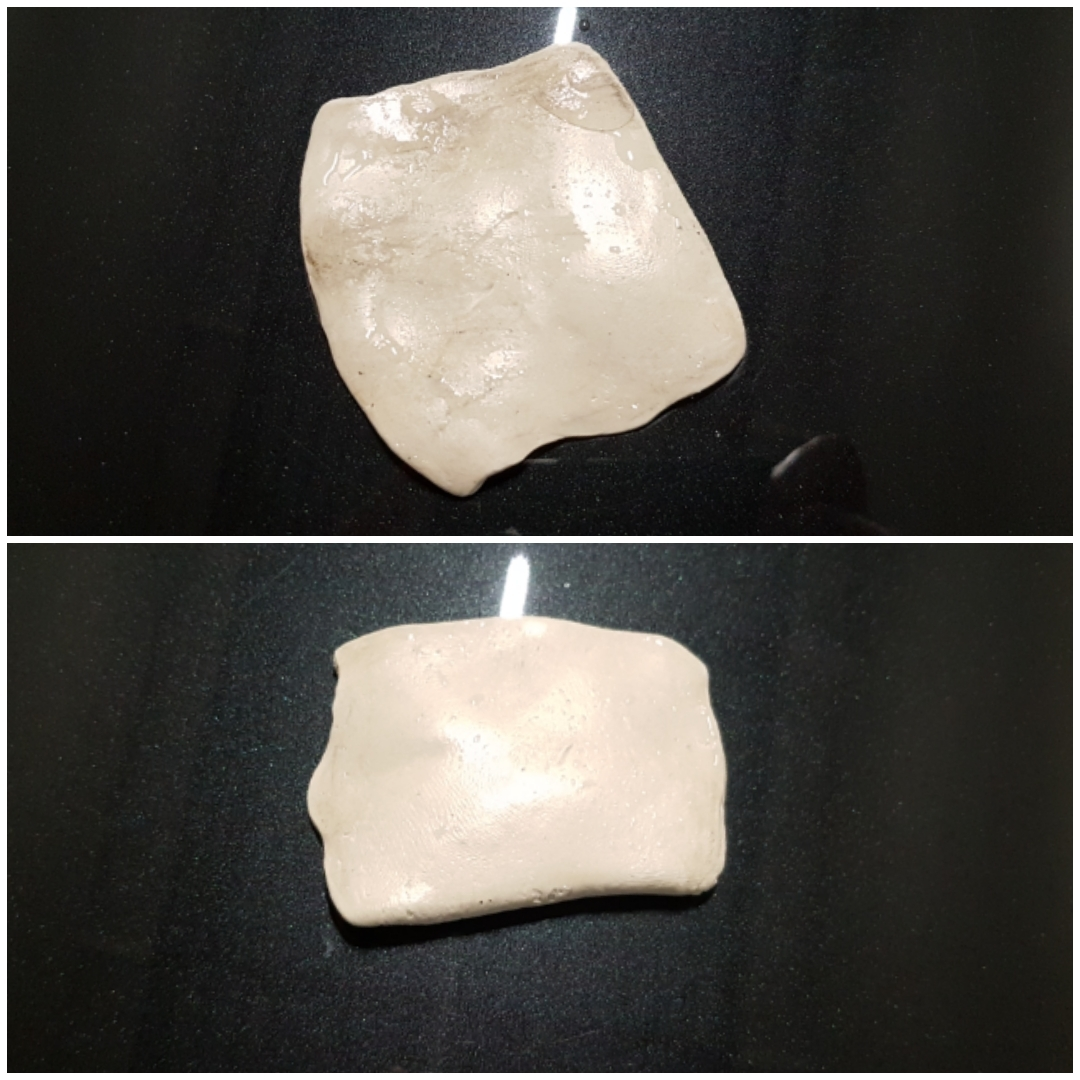

Er kwam niet heel veel vervuiling van de lak af.
Gebruikt: Dodo Juice SN klei en Poorboy's World Spray&Wipe

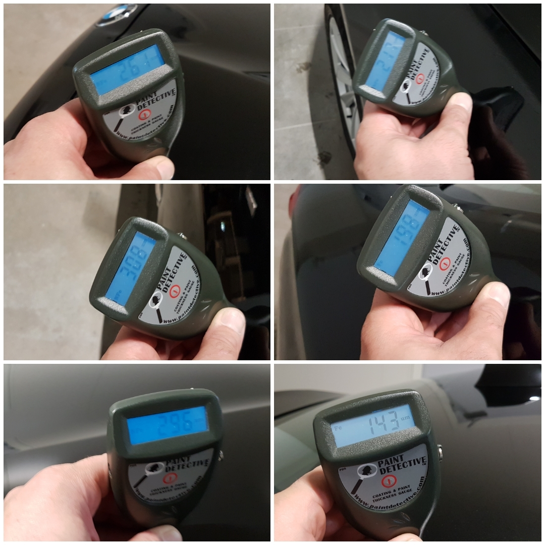

Diverse lakdiktemetingen.

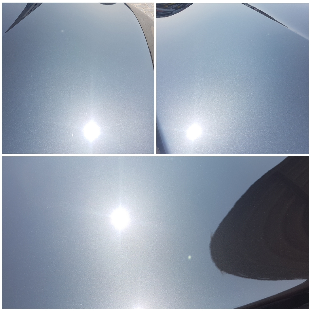

Diverse lakdefecten. De lak oogde erg grauw, leek wel of er een waas overheen zat.

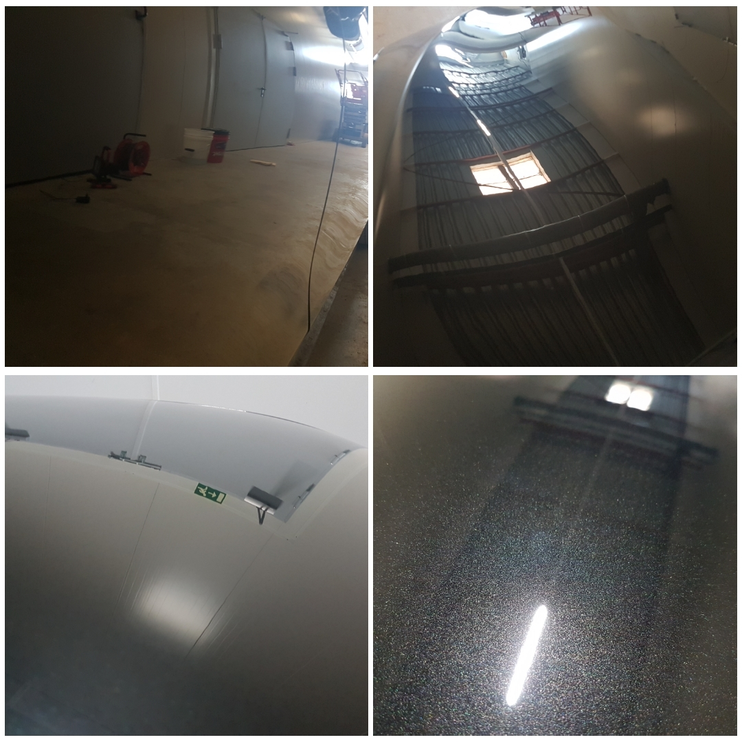

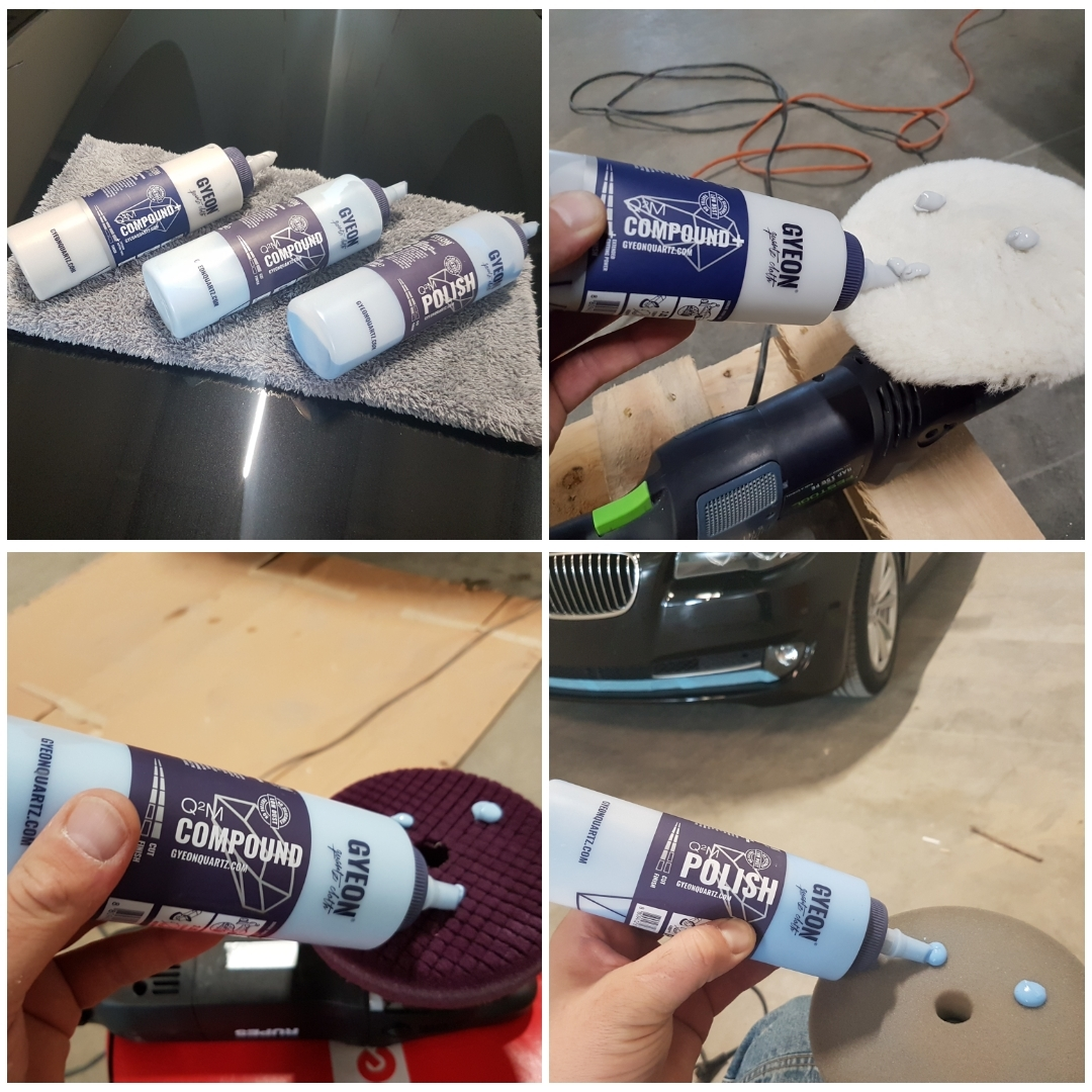

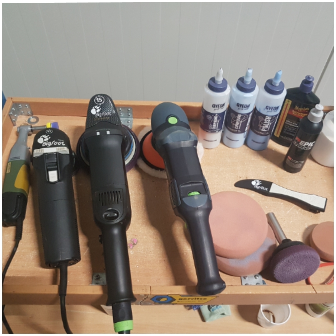

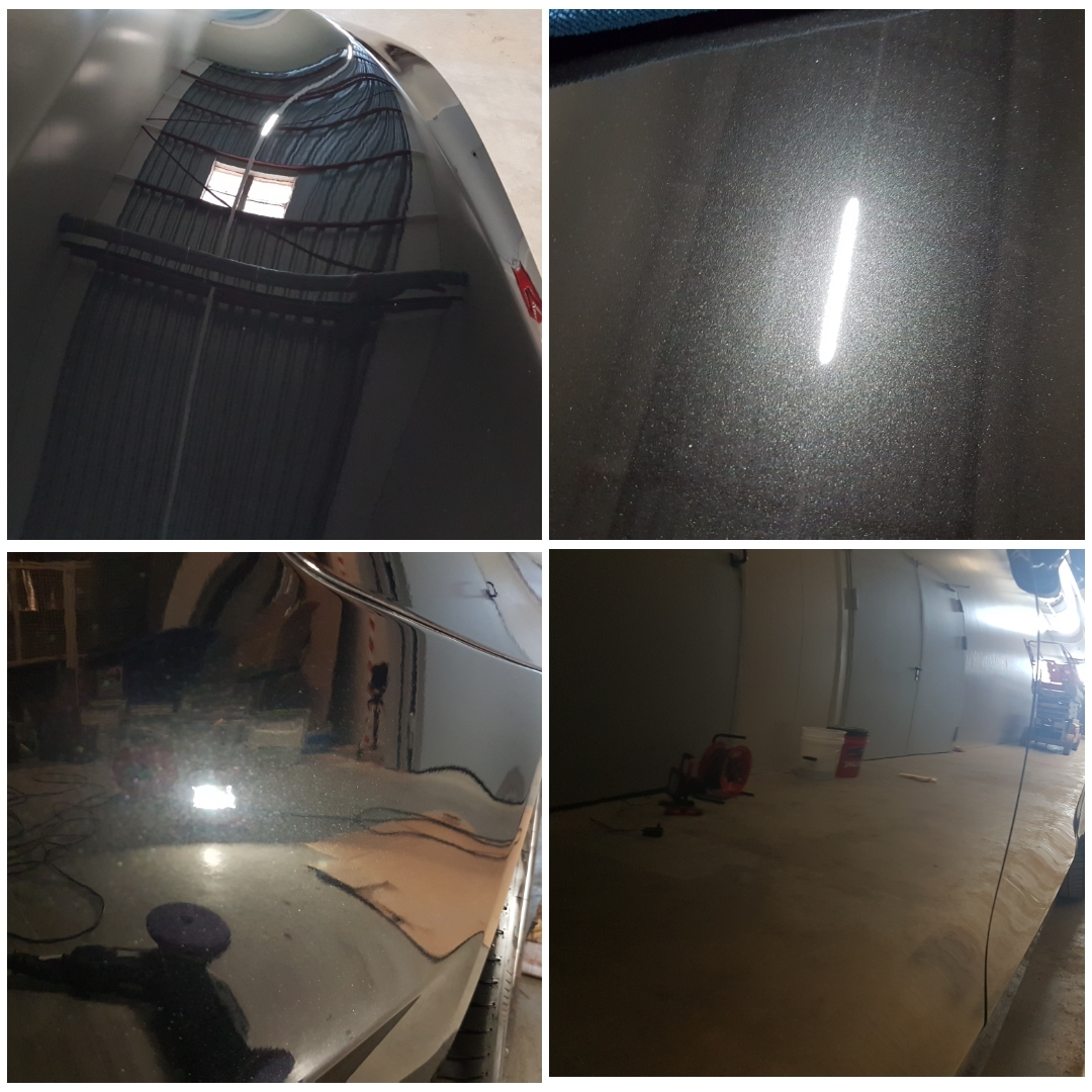

De lak werd met meerdere machines en polijstpasta's in diverse stappen gepolijst van grof naar fijn.
Filmpje 50/50 op de motorkap. Links na enkele hits (even door de hologrammen heen kijken...)

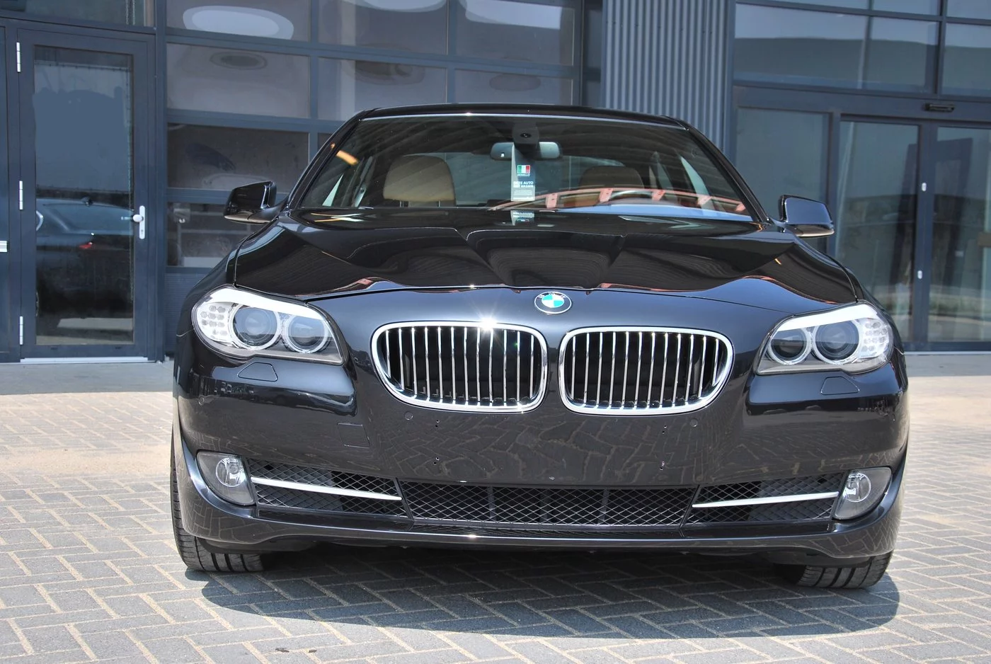

Toen mocht de auto naar buiten.
