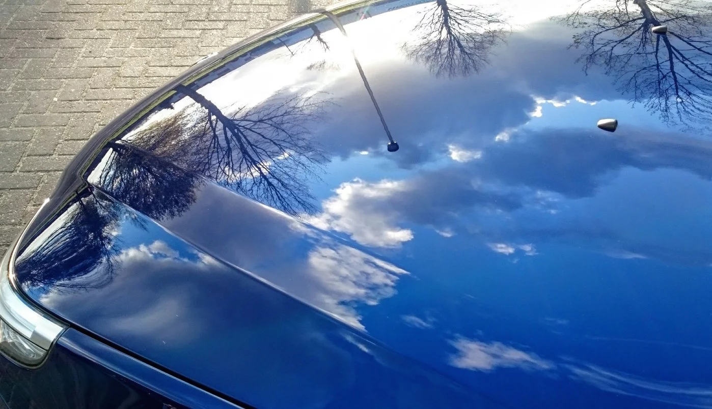

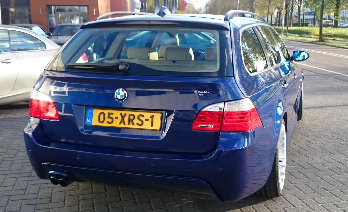

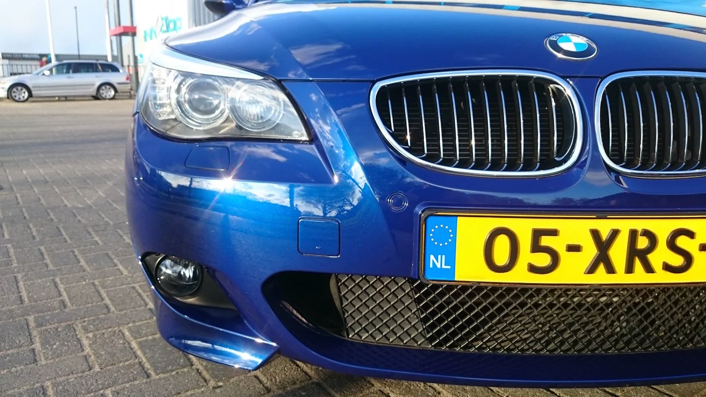

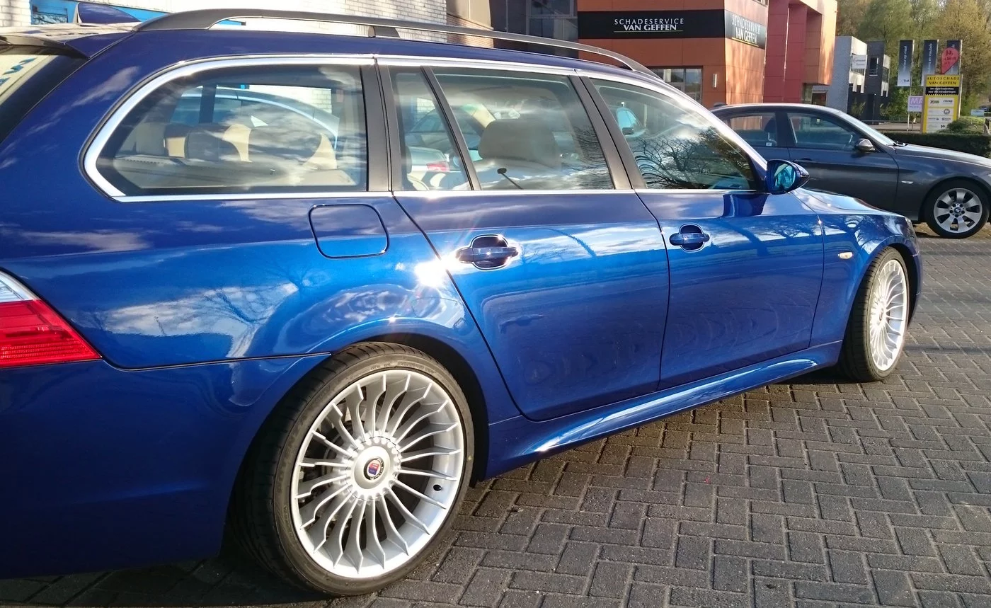

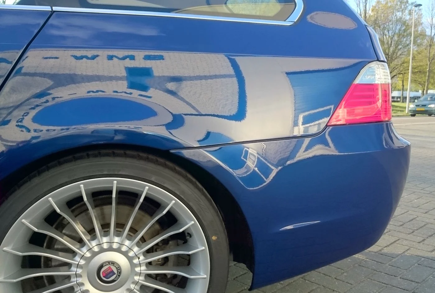

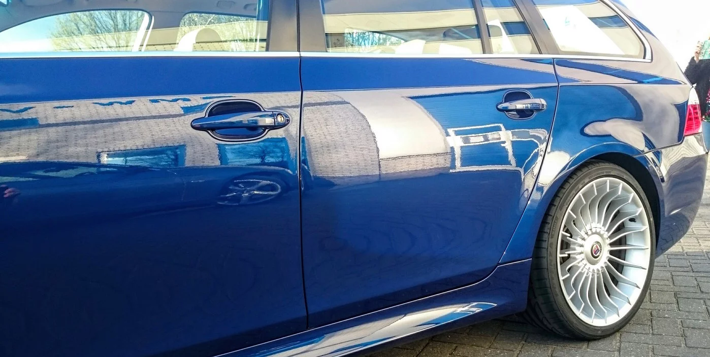

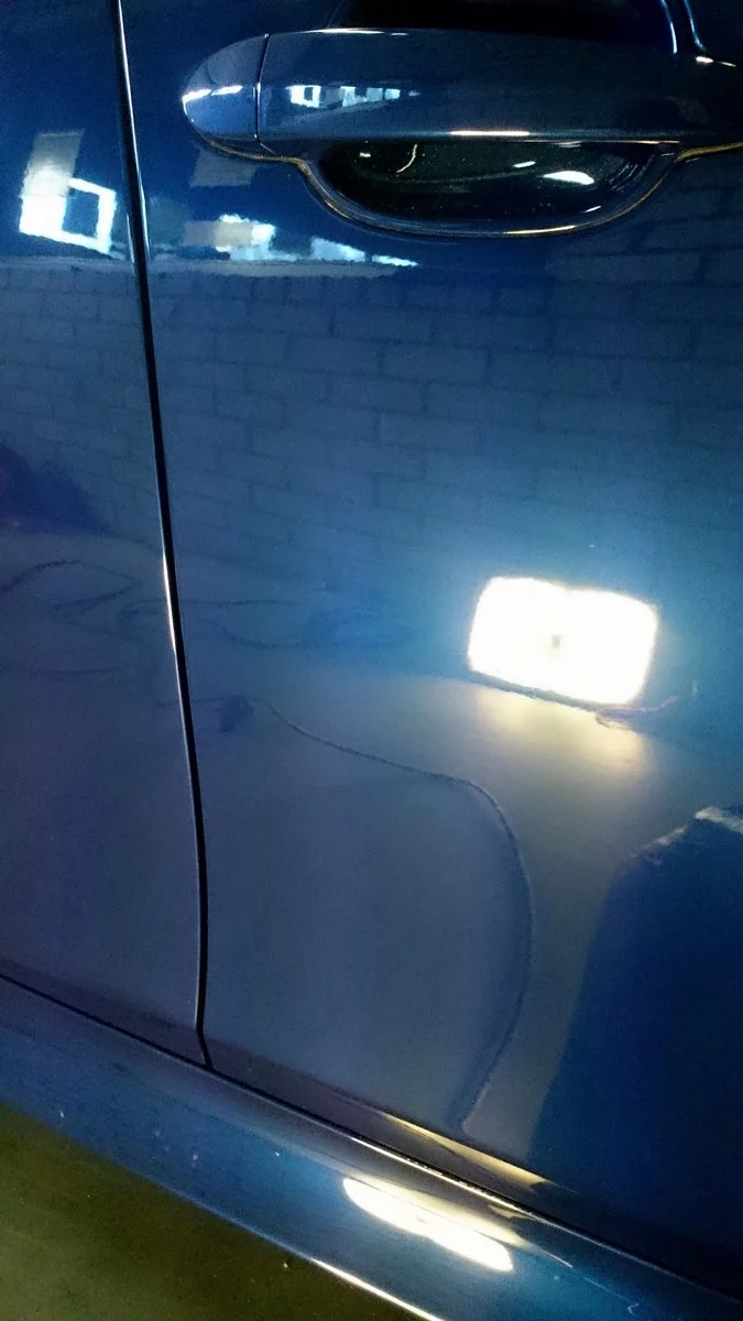

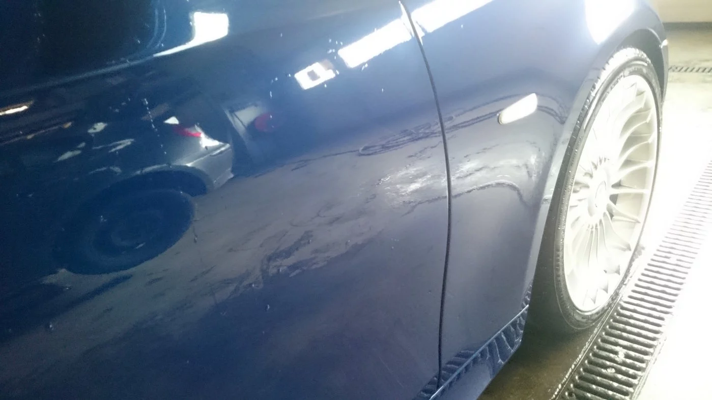

Na wassen:

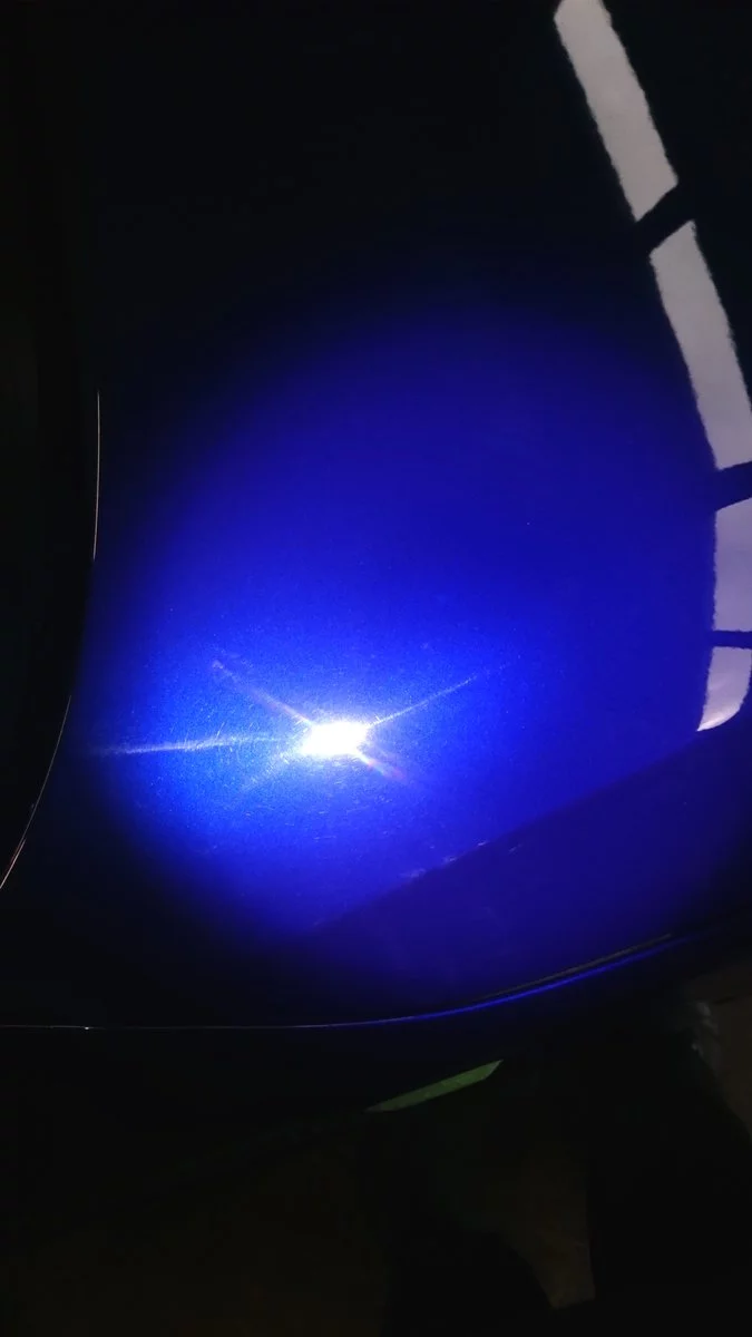

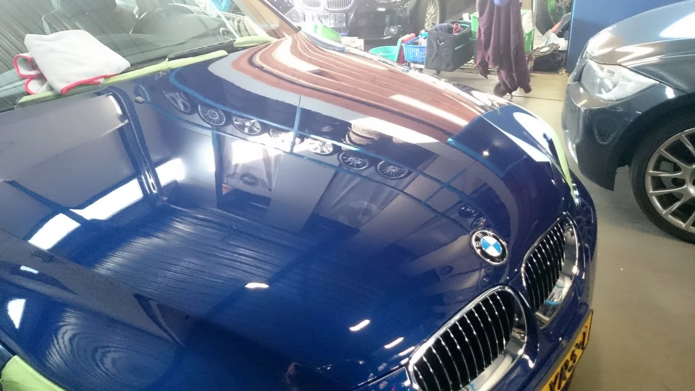

Na eerste hit S3 op Geel

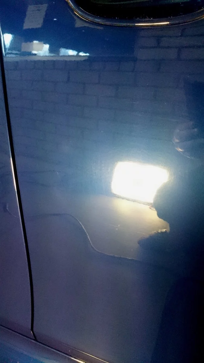

Na 2e hit S30+ op Wit

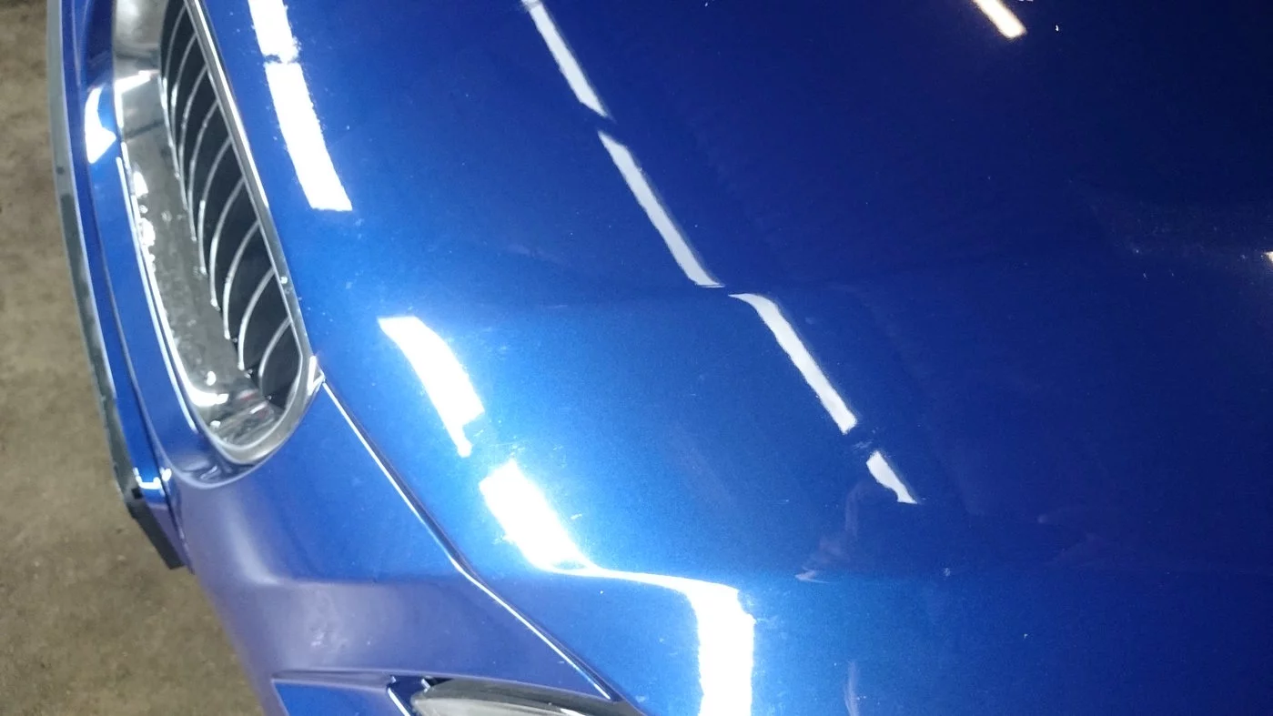

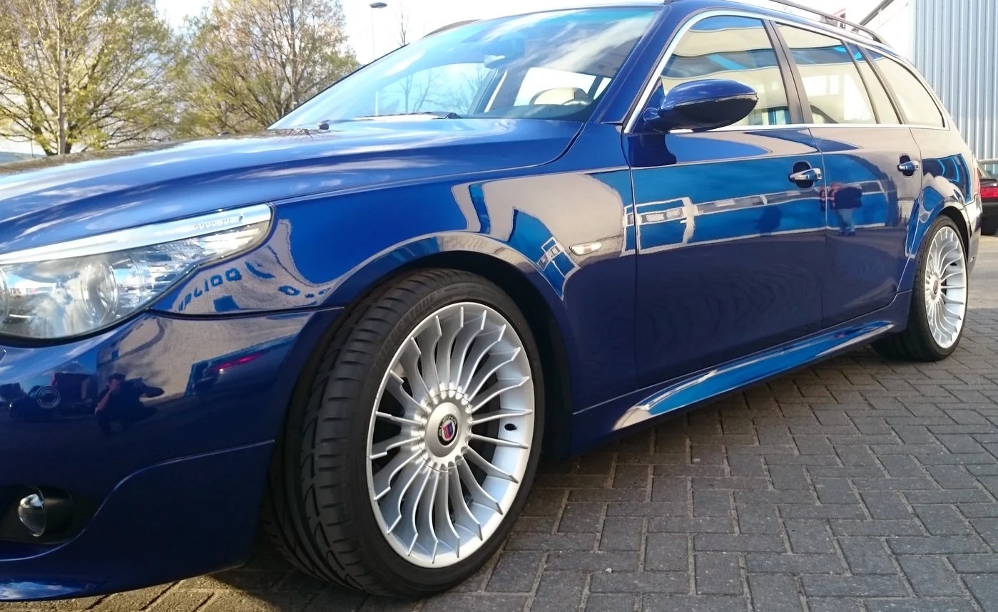

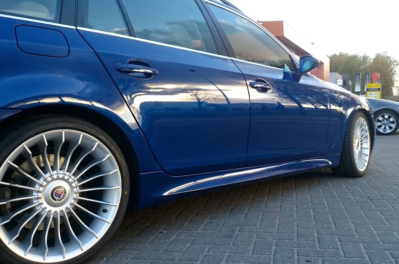

Na uitpoetsen wax

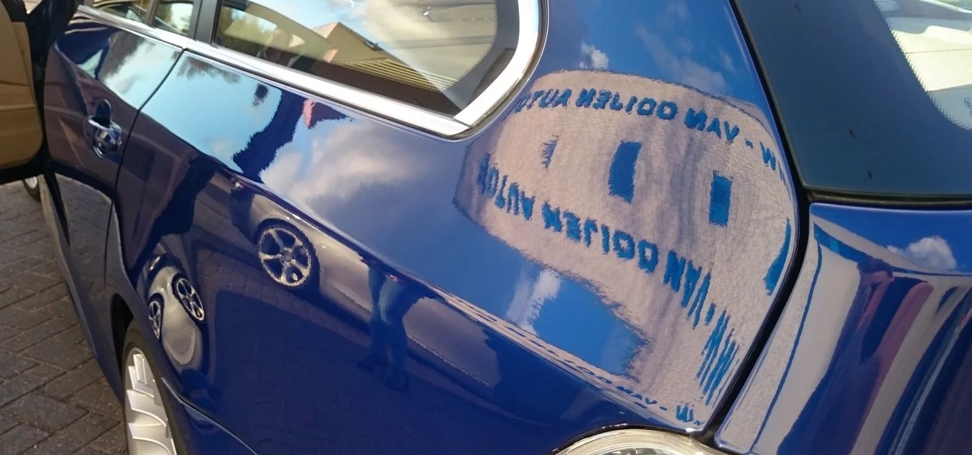

Na wassen:

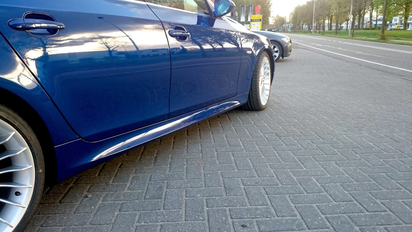

Na uitpoetsen wax
