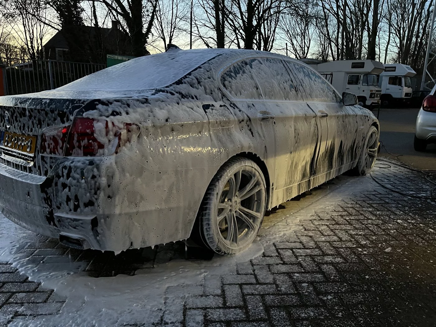

Zoals altijd begonnen met de foambehandeling. Omdat er behoorlijk veel sahara zand was gevallen, de auto eerst maar even afgespoeld met lauw water.
Gefoamd met Monello Artico Magico Snow Foam:

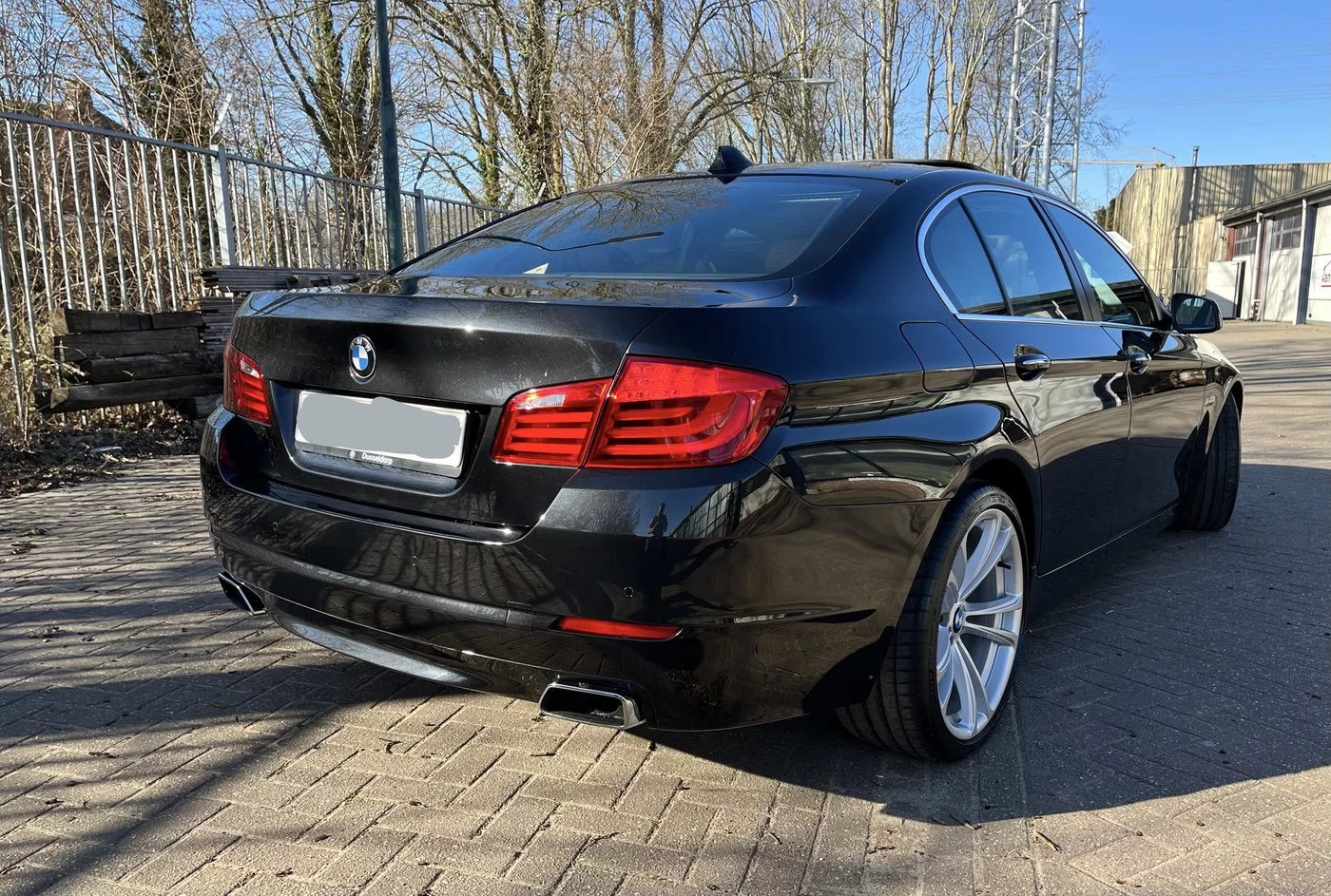

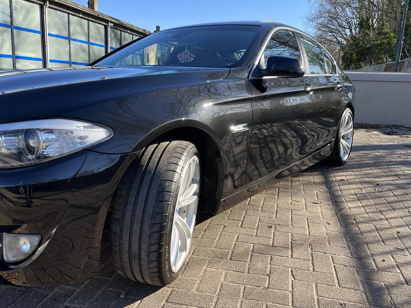

En het resultaat:
Na de fotosessie ging ie weer de loods in om te drogen en uit te harden.

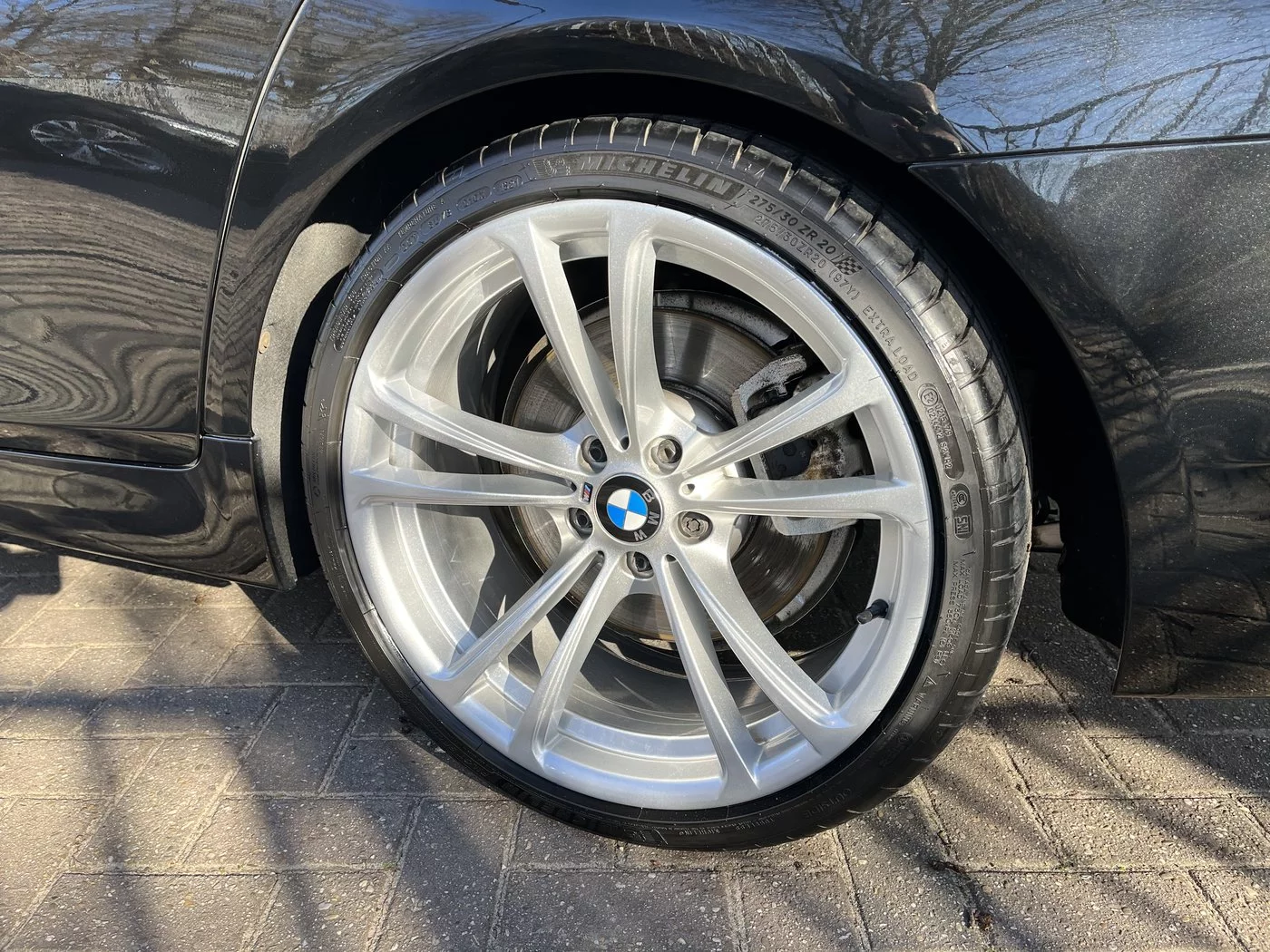

Voor de oplettende lezer, de velgen hebben we niks mee gedaan, deze gaan nog overgespoten worden namelijk.
