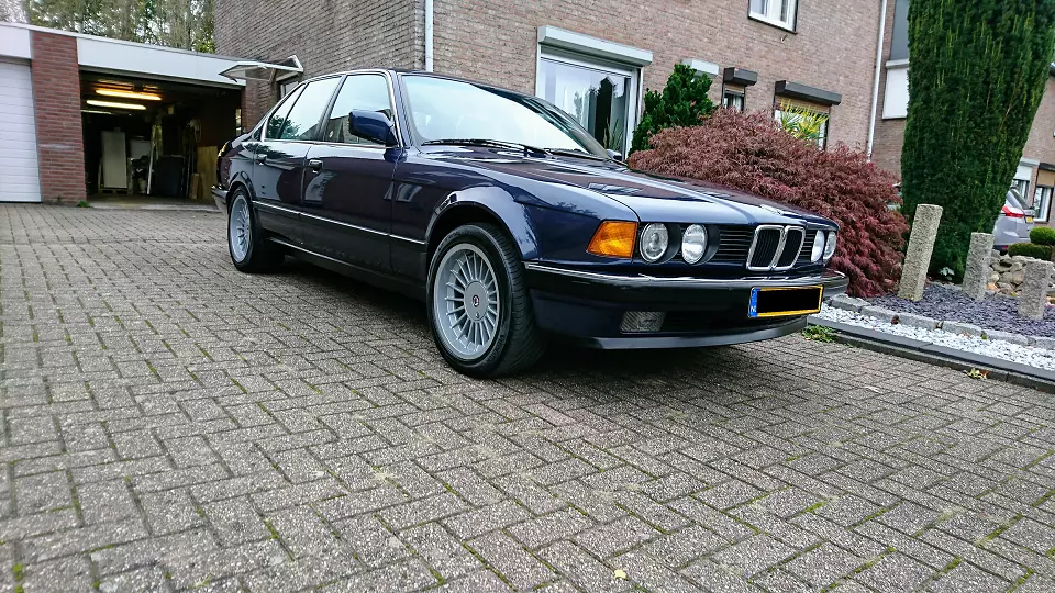

Hi Folks,
Gisteren en vandaag stond er een BMW 7 Serie uit 1989 op het programma voor een full nanolex behandeling.
De eigenaar had me benaderd om de swirls eruit te halen, na overleg met de eigenaar gekozen voor de Nanolex Si3d. Na een rondje gelopen te hebben werd al snel duidelijk dat lak al wat ouder was en ook verweerd was op bepaalde plekken en ook flink wat krassen had die onder de blanke lak zaten.
Correctie poging: swilrs eruit en ongeveer 80% correctie van de hele lak.
De auto waar het omgaat bij aanvang:

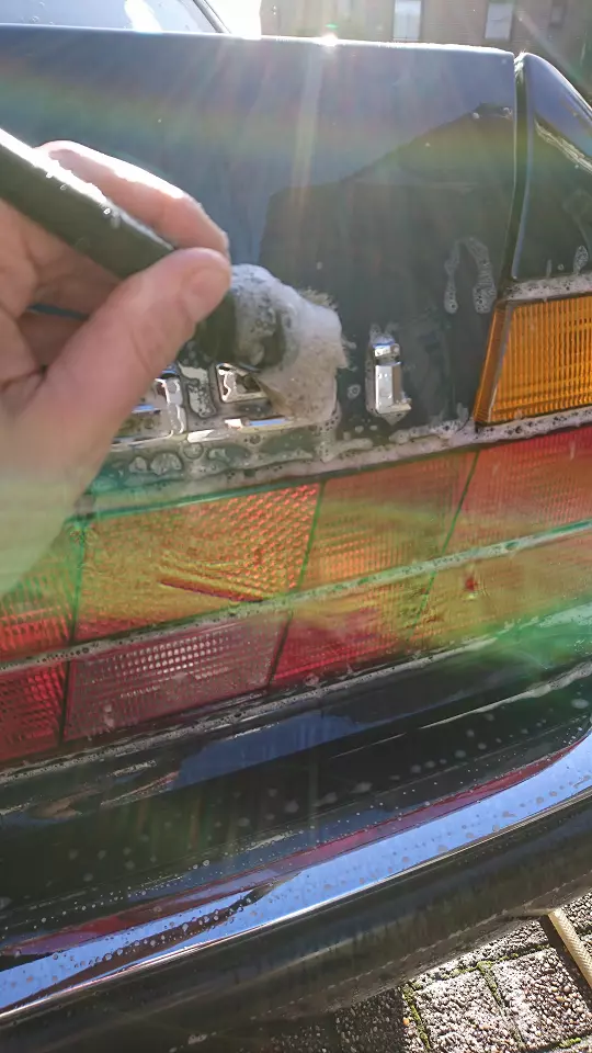

1. Wassen & Drogen:
- Nanolex Pure Shampoo
- Nanolex Insect Remover

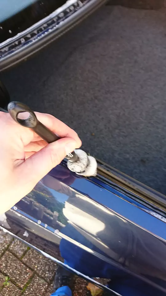

- Valet Pro kwasten voor de gril, kiertjes etc
- Monello thick mitt
- Monello Sponge
- Nanolex Drying towel

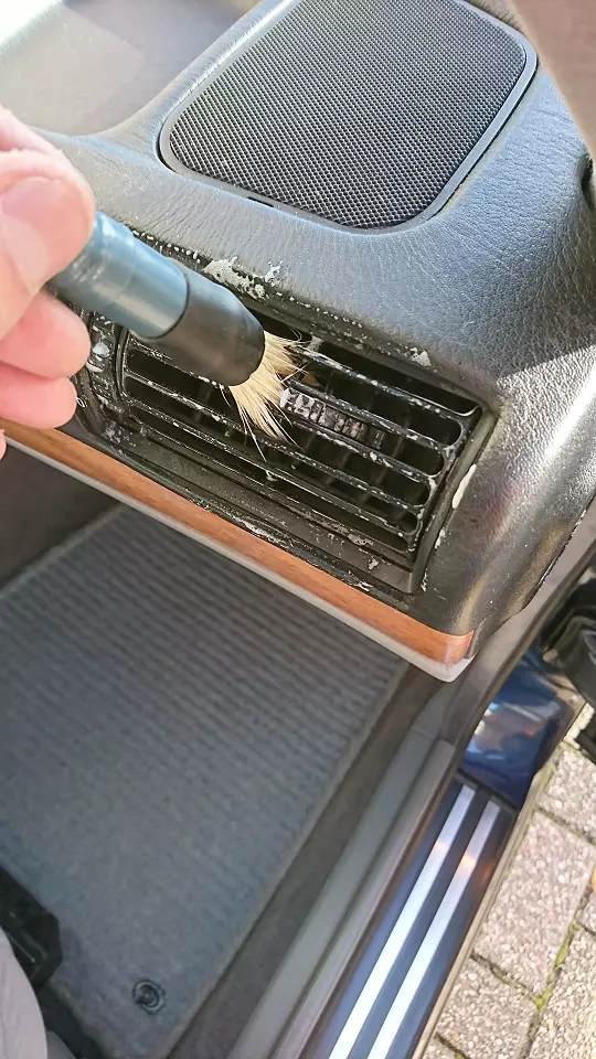

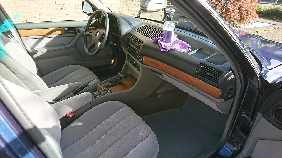

3. Interieur en Glaswerk:
- Nanolex Interior cleaner
- Nanolex Glass cleaner
- Verschillende kwastjes
- Uitzuigen

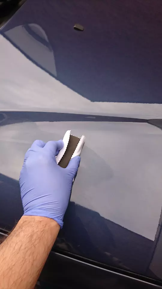

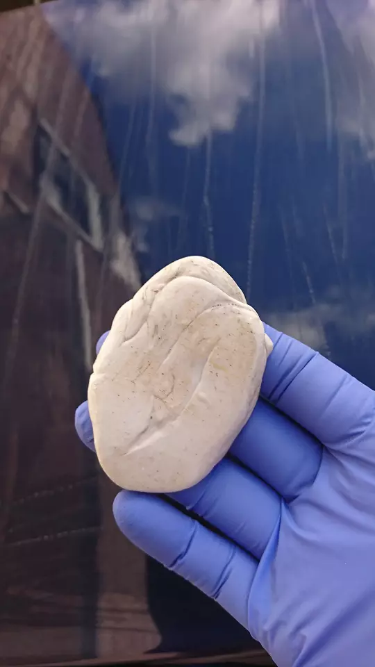

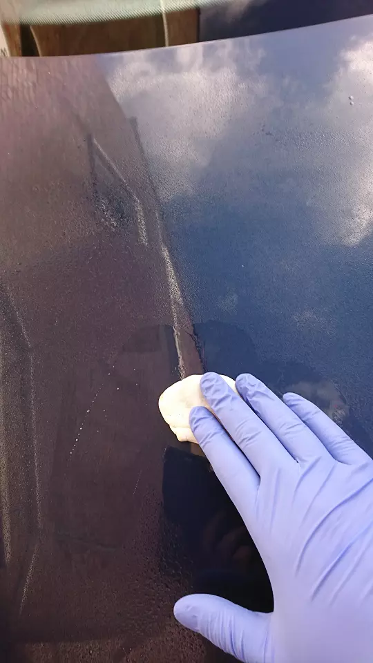

4. Kleien
- DDJ Born Slippy
- Monello Dolce Verde

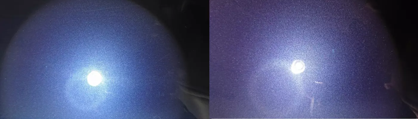

5. Polijstwerk
- Rupes LHR 15 met Nanolex Heavy Cut en Nanolex Grey Cutting pad voor de swirls
- Rupes LHR 15 met Nanolex Heavy Cut en Spiderpad voor de krasjes
- Dap 500V3 met Nanolex Heavy Cut en 3.5 Scholl Purple compound pad voor de bumpers, verlichting etc
- Rupers LHR 15 met Nanolex Finish Polish en Nanolex blue thin pad.
Wat pic's van het polijstwerk en correctie werk:

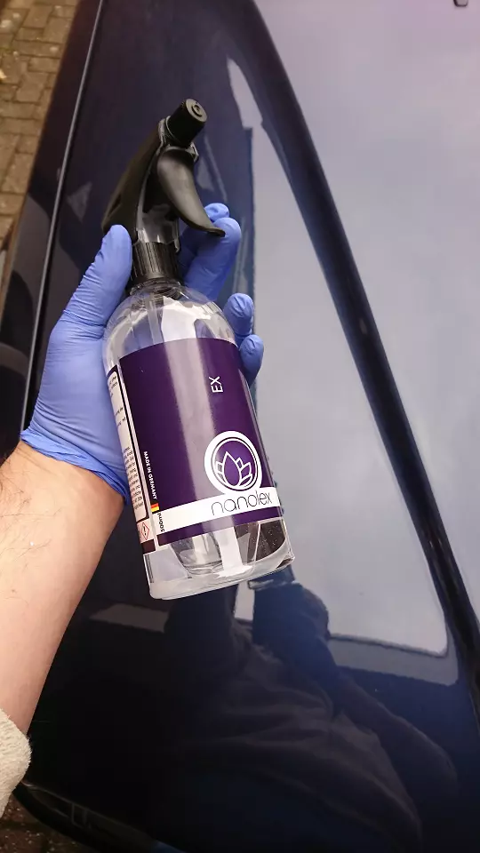

6. Ontvetten en Coaten

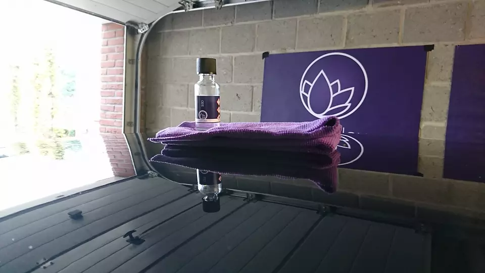

- Nanolex EX
- Nanolex SI3d 2 lagen
Toen begonnen met het ontvetten van de lak per paneel met EX om aan de slag te kunnen met Si3D

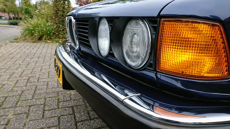

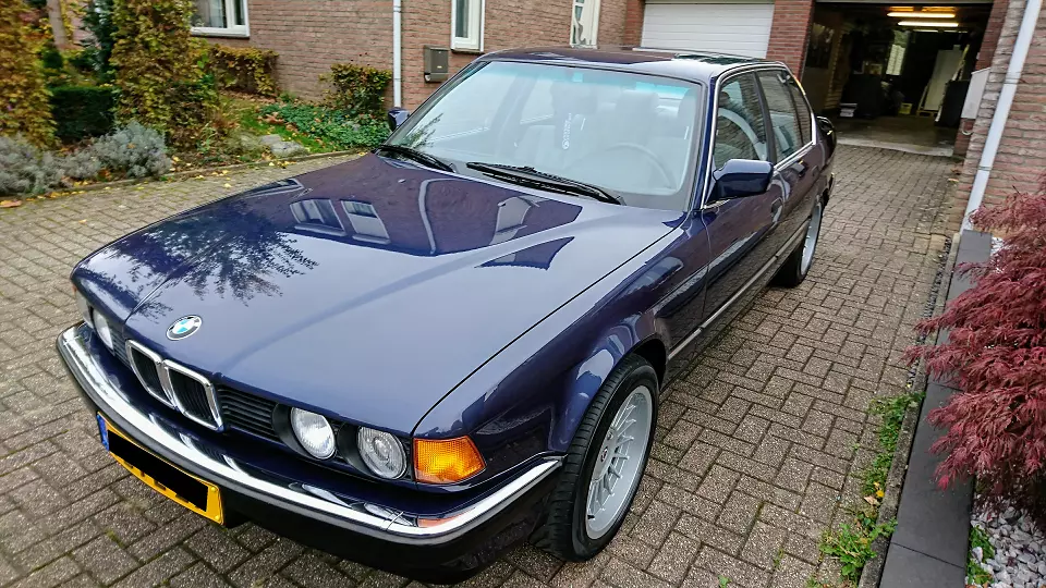

en toen waren we klaar na 2 dagen doorwerken, auto had nog harde lak voor 28 jaar oud.
Niet alles is eruit gegaan, maarja rekende houdend dat de lak ook al 28 jaar oud is.
De eigenaar is tevreden :)
Final Pic's:
Thanks for reading peeps & Happy Halloween!
Top werk geleverd en zeer mooie wagen.
De oude 7 series hebben toch iets unieks vind ik.

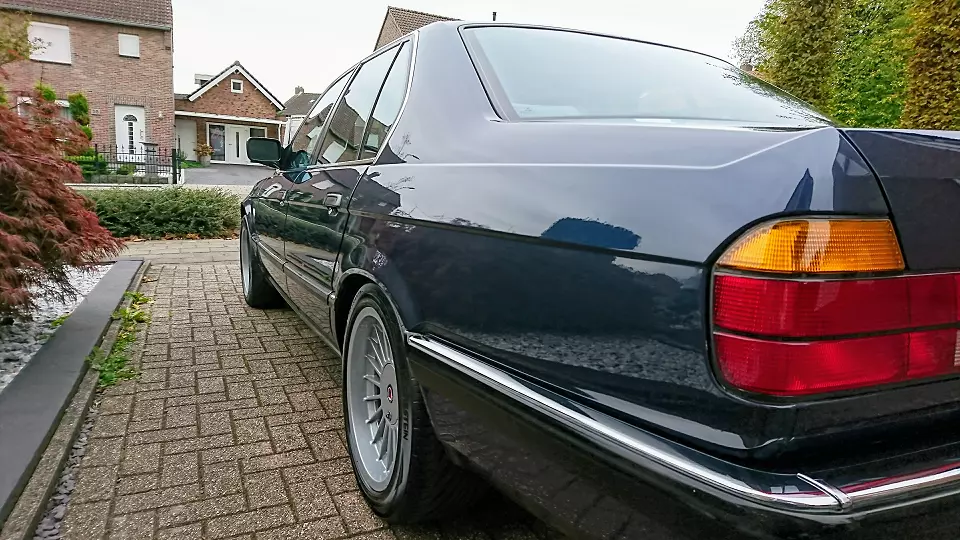

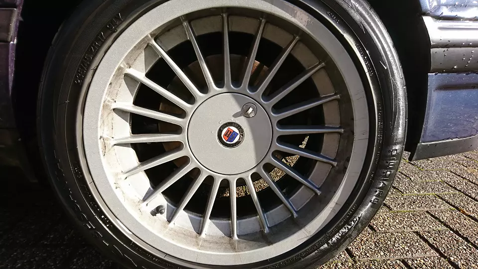

Zijn dat originele Alpina wielen? Deze hebben normaal het ventiel onder het dekseltje zitten volgens mij.
Reactions: Michel Kuijpers
Fantastisch zo'n E32! Wat mij betreft uit de mooiste tijd qua BMW's. Deze en de E38, de E34 en E39 5 serie, E30 en E36 3 serie. Allemaal tijdloze schoonheden.
Geweldig ook hoe een Full detail zo'n auto van oude bak naar te koesteren youngtimer brengt. Mooi werk!
Volgens mij wel, kon geen ventiel vinden in de velg
Op de foto anders duidelijk te zien. Ik denk dat @Ferdy bedoeld zoals bij (de meeste) originele Alpina’s zit het ventiel onder het wieldekseltje en loopt deze door een van de spaken door naar het velgbed. Ik weet dat originele Alpina velgen dit sowieso hebben maar ik weet ook dat er soms uitzonderingen zijn.
Dan is er dus geen uitwendig ventiel zichtbaar.
Reactions: Jansen
Ik zie het nu inderdaad, ik weet dan even niet of het originele zijn in dit geval
Reactions: Altos
Mooie detail. Oude auto's +1.
Kan je iets vertellen over de hardheid van de lak ten opzichte van de huidige BMW modellen?
MIjn ervaring is dat deze lak zeker harder was dan de nieuwe modellen, klinkt raar maar de spiderpad was zeker nodig om door te komen in de blanke lak. Als ik bij de nieuwe modellen kijk die ik gehad had ging de correcte was sneller.
De randjes heb ik niet meegenomen met de spiderpad omdat hier minder lak op zit.
