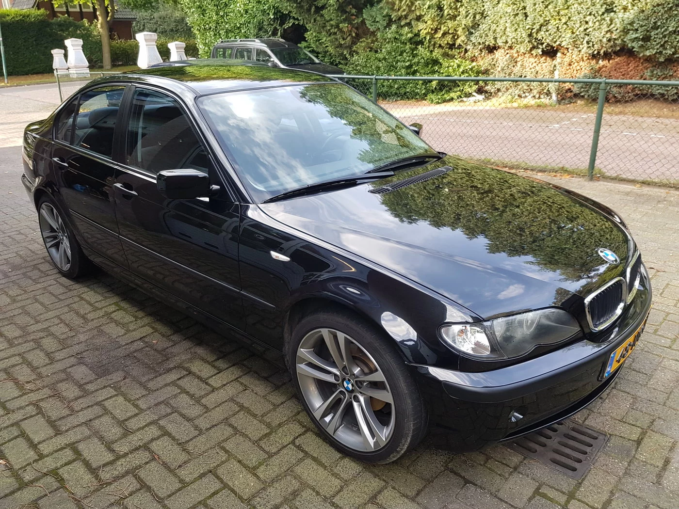

Toen ik bij zijn garage kwam zag ik de auto mij al flink tegemoet glimmen -->
''Hij glimt weer lekker, maat! ... Pannenkoek!''

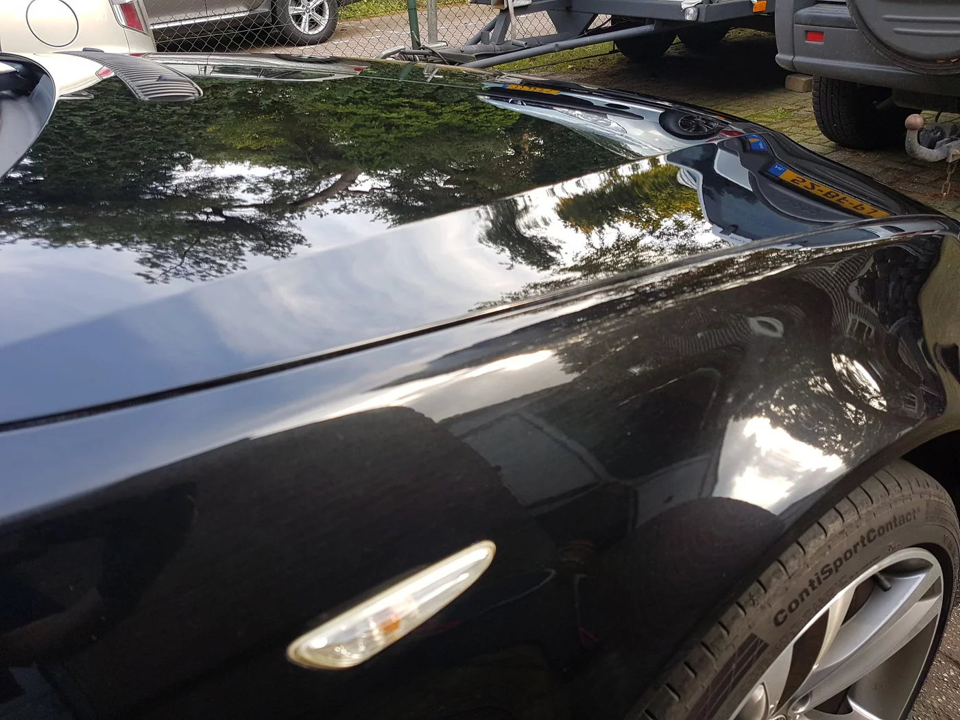

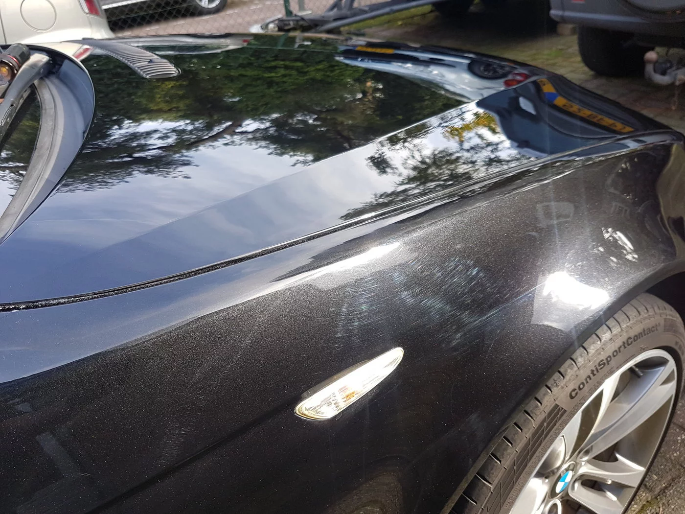

Aangezien de auto te koop staat, het een nette wagen is en de staat van de lak de auto niet onderuit zou moeten halen, wilde ik met de Rupes21 en een finishing-combi de hologrammen en polijstbanen ''effe'' weghalen. Er was immers al grof voorwerk gedaan...
BF21 + LC Oranje + Scholl - S30 (2 hits, stand variëren 5/4 . Doorwerken) -->
De eigenaar zag wel iets verschil, dus had ik hem overtuigd van de meerwaarde om de hele auto te doen. (Op een ander moment)

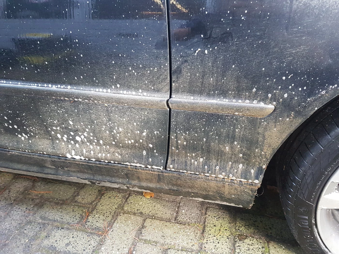

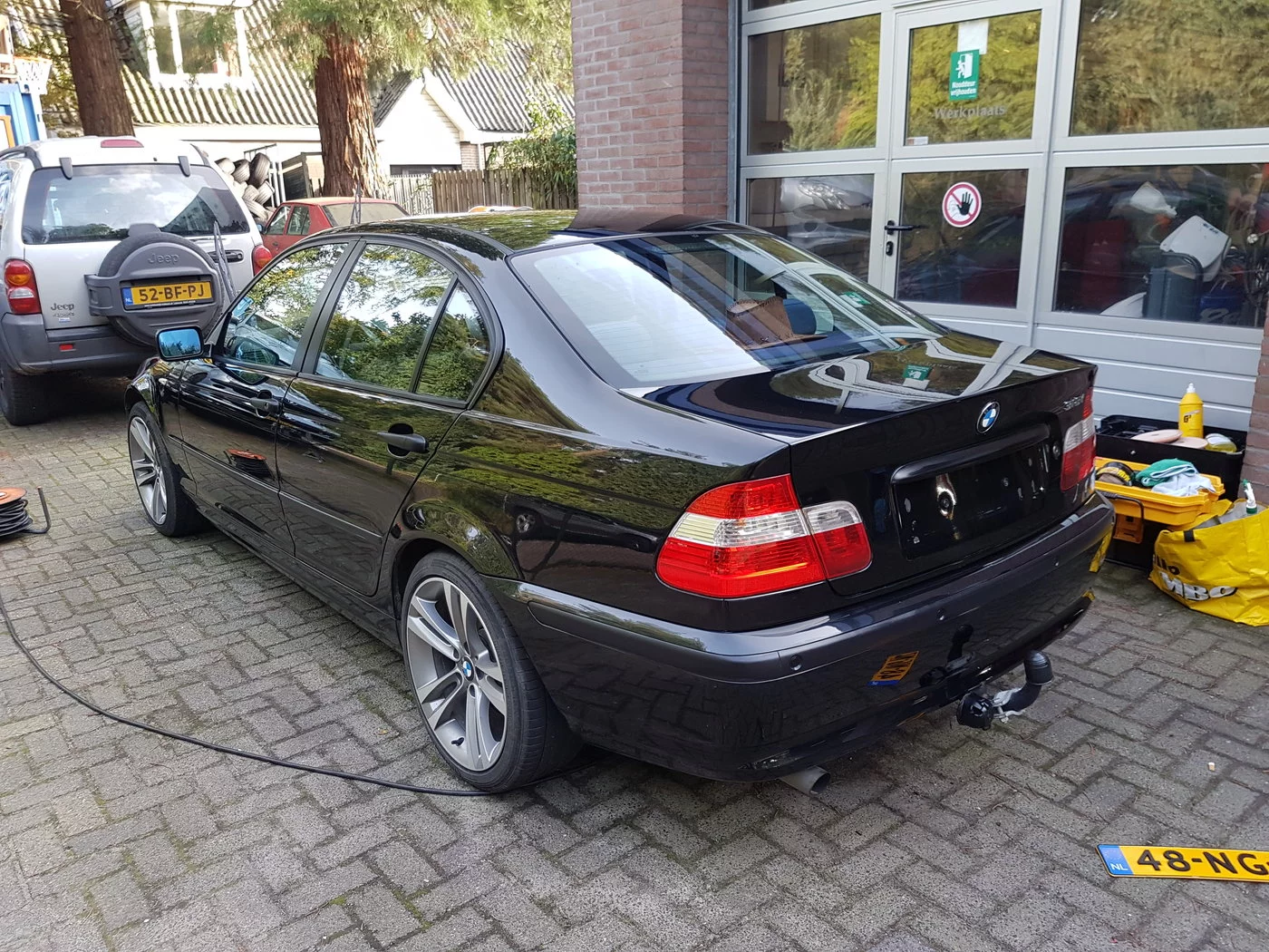

Het andere moment deed zich voor en ik knalde mijn auto vol met spullen en vertrok naar de garage. Daar zag ik de BMW staan en 'That's the moment I knew I fucked up'; Een ranzige auto en ik heb mijn was-spullen niet bij me.
Maar... Gelukkig wel APC+D als prewash, een kliekje BtbM, een reserve washmitt tussen de doeken en een Nilfisk C110 van de garage.
Prewash werkte nog goed ook!

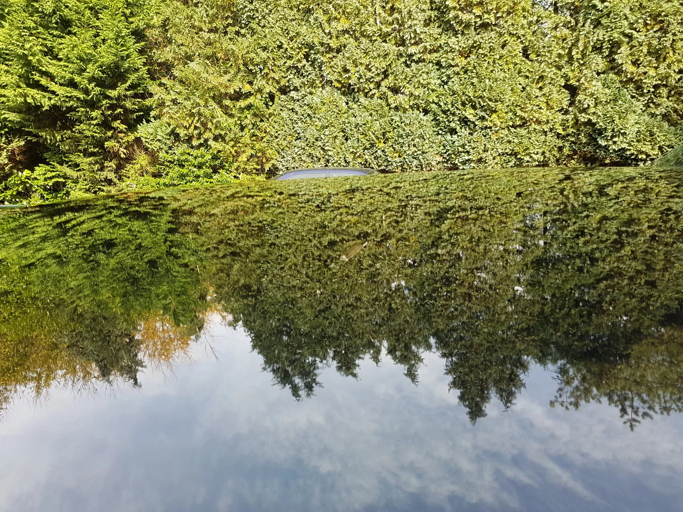

Ik ben begonnen bij de motorkap. Deze stond nét niet in de zon en zo kon ik tijdens het polijsten wel goed de defecten zien. BF21 + LC Oranje + (flink wat) Scholl - S30 en lekker doorwerken was voldoende. -->

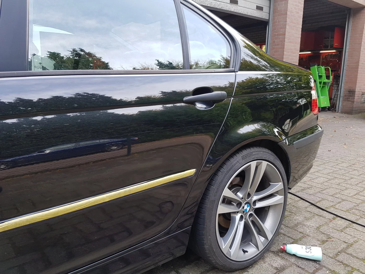

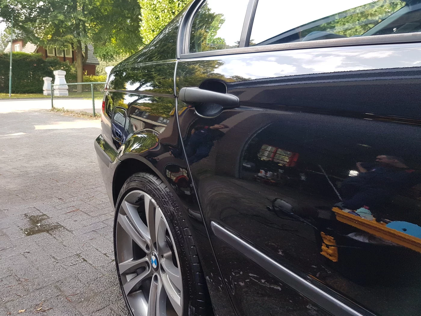

De zon was inmiddels was gedraaid en toen vielen de defecten wel erg duidelijk op bij het zijpaneel. Met name naast een gepolijste motorkap. Dit paneel heb ik eerst gecompound met BF21 + LC Blauw + Scholl - S3 -->

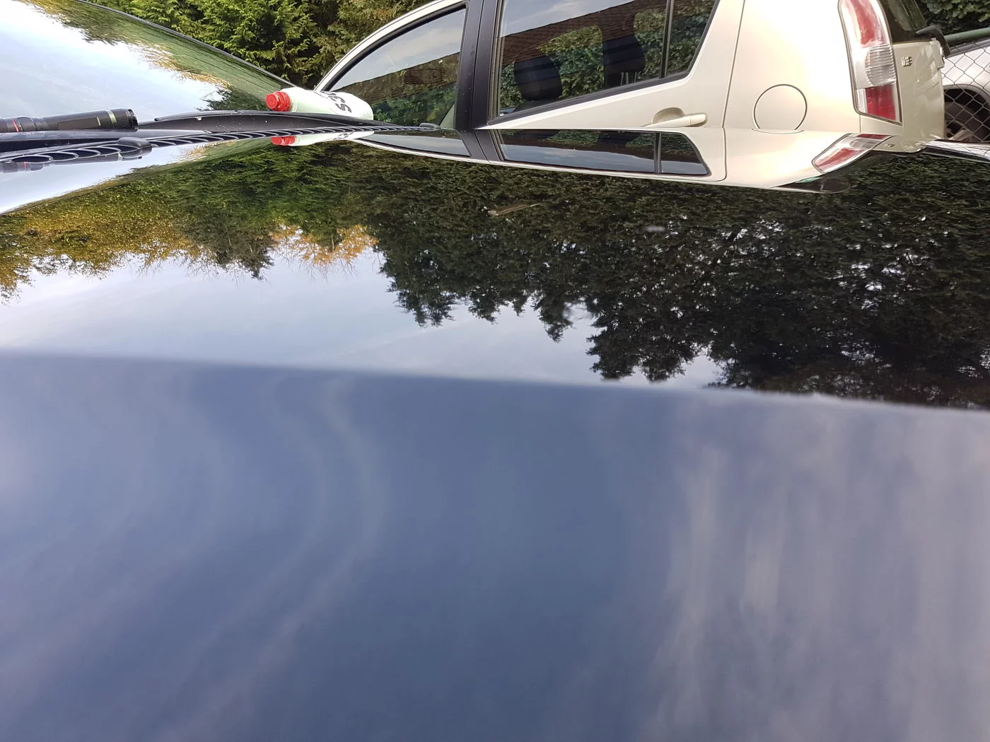

Op het dak bleef ik een waas houden, dus die heb ik ook eerst met BF21 + LC Blauw + Scholl - S3 gepolijst. Deze goed doorgewerkt en gefinished met de bekende finishing combi.

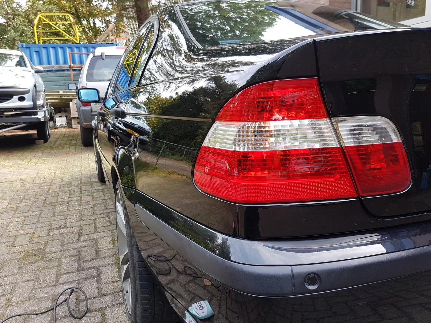

Ook de zijkant van de kont moest toch wel even met een compound gedaan worden om de waas weg te kunnen krijgen. Wederom goed doorwerken en finishen. -->

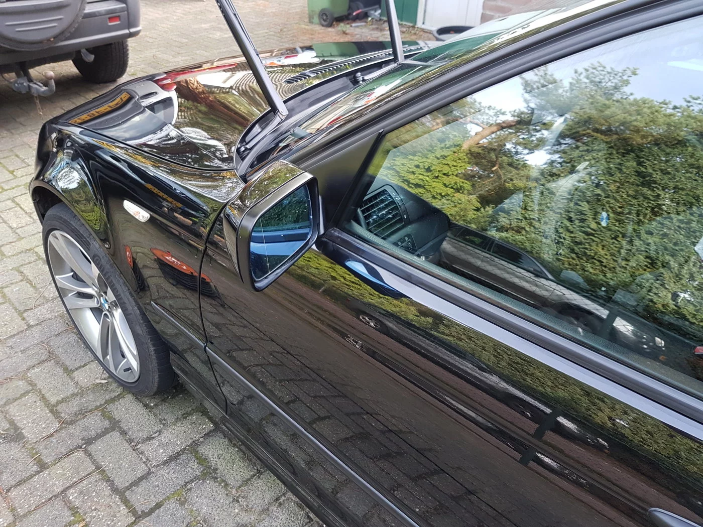

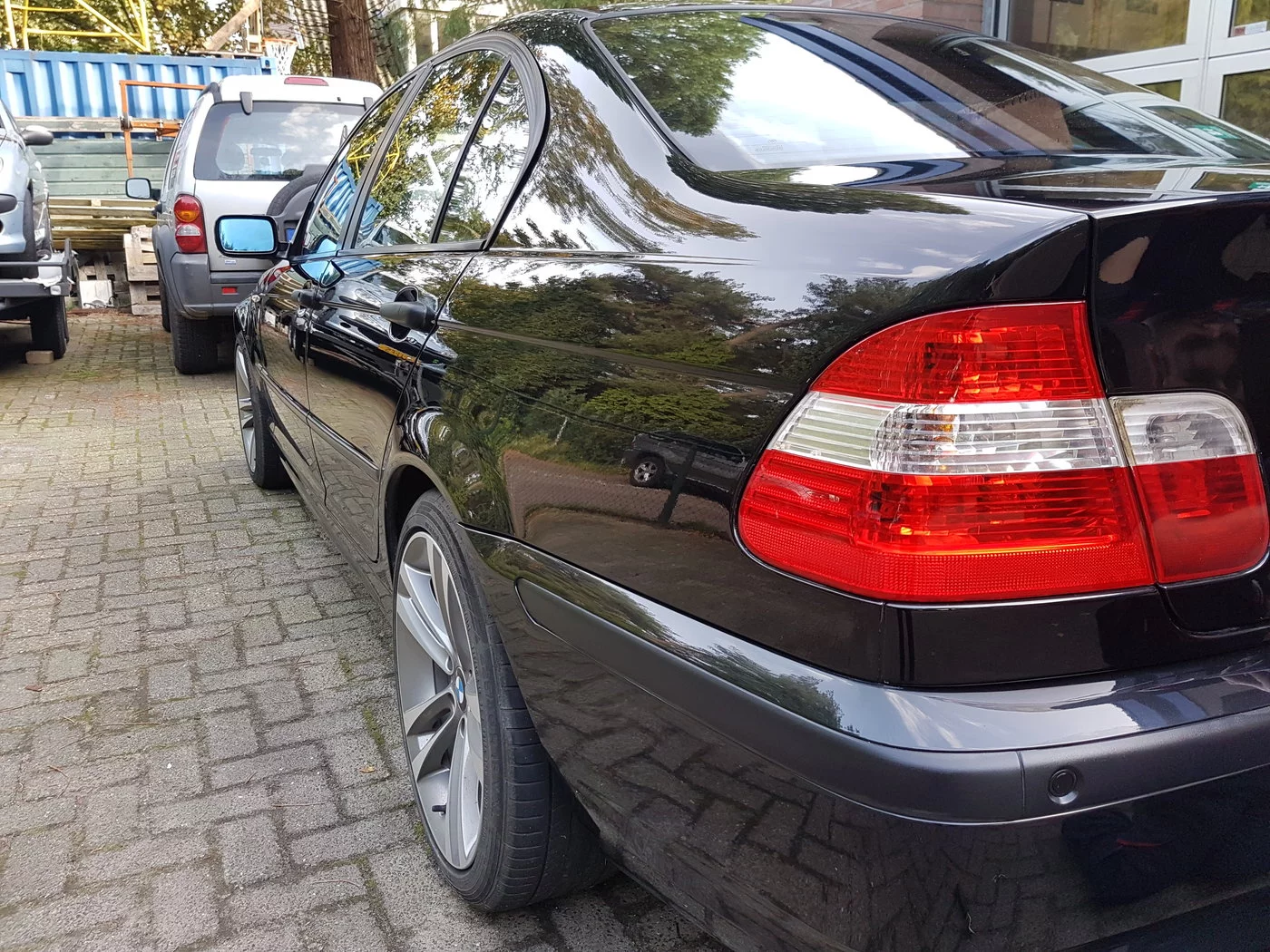

Uiteindelijk toch wel een flink verschil. Niet alleen de defecten zijn weg, maar de finish is strakker. Daarna de lak in de Fusso Dark gezet en de trims in de Revive. (Banden-dressing wilde de eigenaar niet) -->
