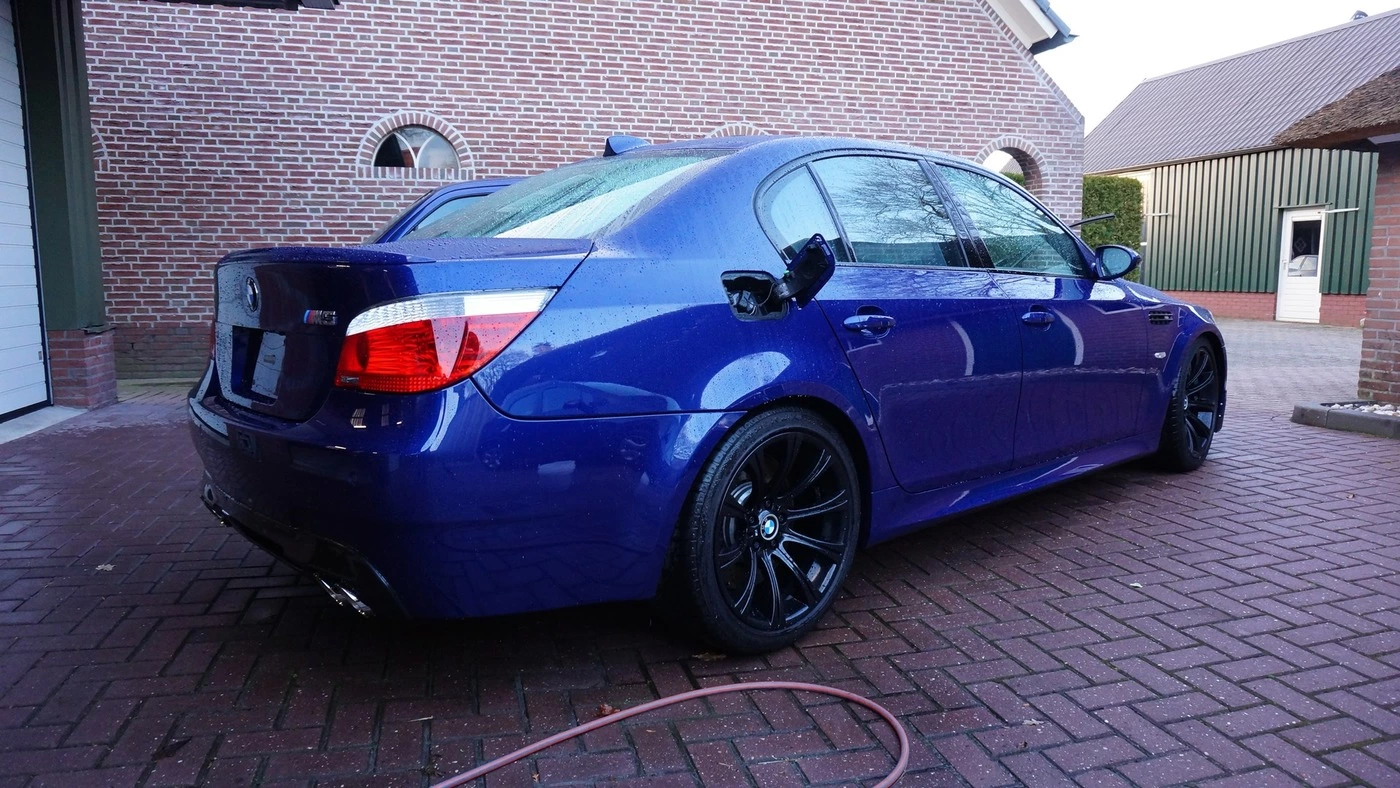

Auto bij aankomt in de zon, het lijkt nog eens zo slecht niet op een afstandje
De kleur is "Interlagos Blue", en ik had van te voren al wat op internet gezocht.
Een mooie kleur is het MITS deze in goede staat verkeerd.
Met het zonnetje er op komt de metallic naar voren en is de kleur op z'n mooist.

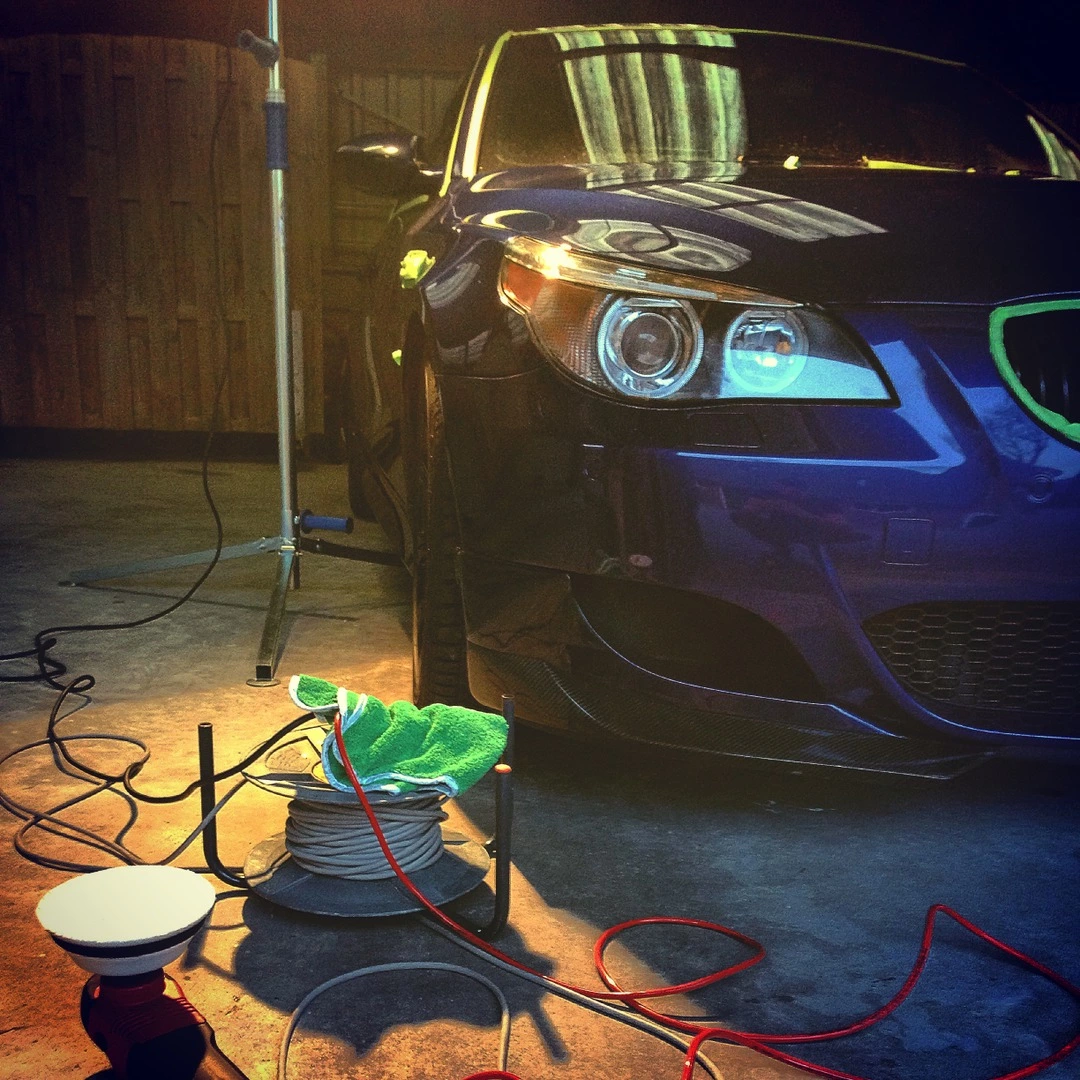

Het vervolg:

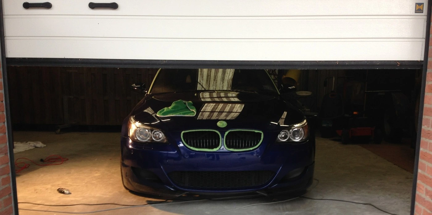

- Auto naar binnen gereden en afgeplakt met Colad Aqua Dynamic Maskeertape 19mm breed
Eigenlijk voor de sier een testspot gedaan op zowel dak als motorkap als koffer, want voor 99% wist ik al dat ik toch "aan de bak" zou moeten.
- 2 x compounden met de Flex PE 14-2 150, de Scholl Concepts Sandwich Spider Foam Polishing Pad en Scholl Concepts - S3 Gold High Performance Compound
- Nawerken met de Flex PE 14-2 150, de Monello Raffini 5,5” Foam Light Cutting Pad en Monello Raffini Mezzo Polish
- Afwerken met de Polishing Power - DAP900 V2, de Monello Raffini 5,5” Foam Polishing Pad en Scholl Concepts - S40
- In de Collinite - Marque d Elegance Carnauba Paste Wax No. 915 met de Monello Disco Rosso Foam Applicator
* Als finishing touch de uitlaatjes nog bijgewerkt met Mothers Mag & Aluminum Polish
Nog een big thanks aan @ric325 voor de tip over de pad / compound combinatie in een vorig topic op Carclean.
Deze spiderpad icm de Scholl S3 doen meer dan Veloce op een wollen pad in mijn beleving en bovendien werkt het fijner dan wol, TOP TIP!
Mede door het formaat van de auto en het feit dan compounden met de relatief wat zwaar werkende spiderpad zijn de uurtjes aardig opgelopen.

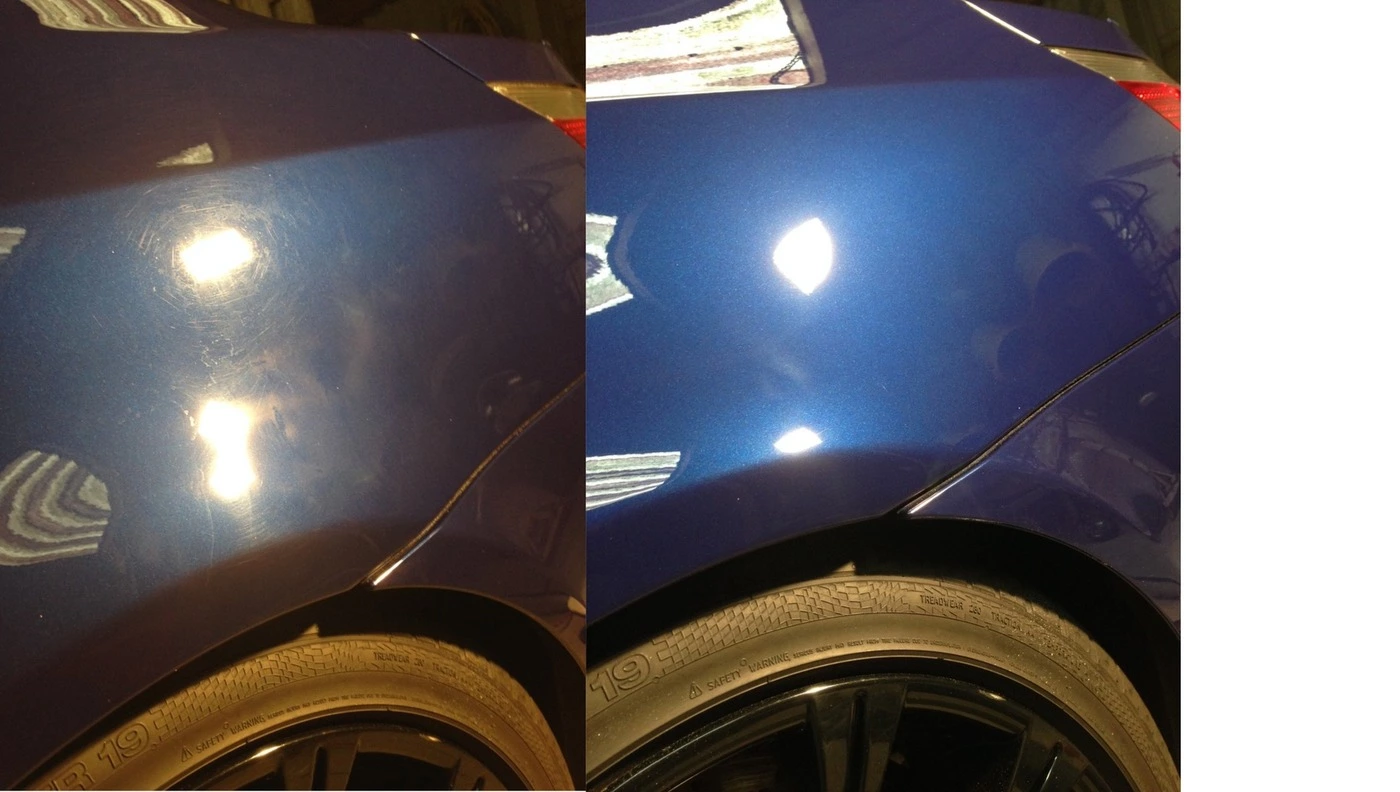

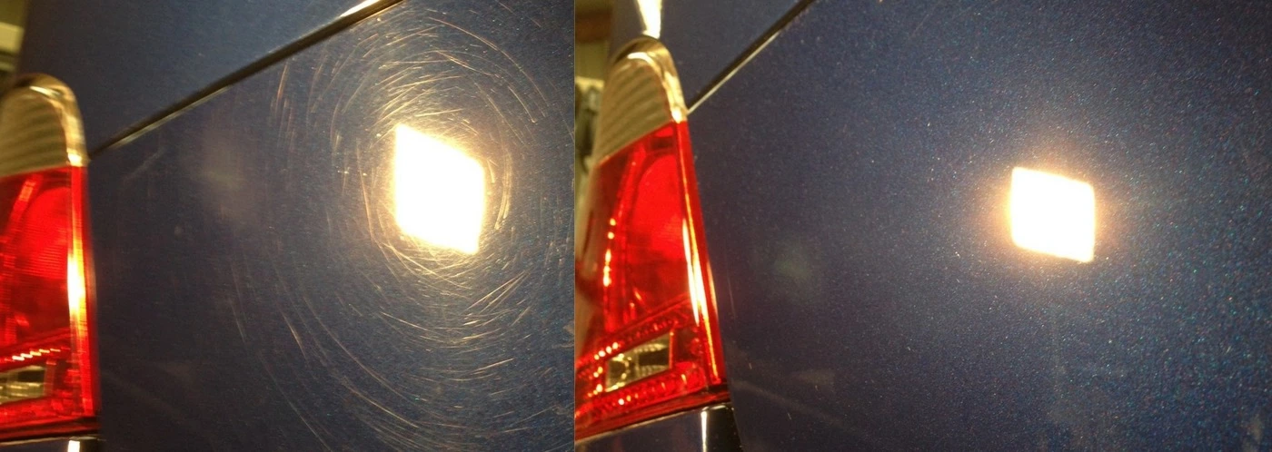

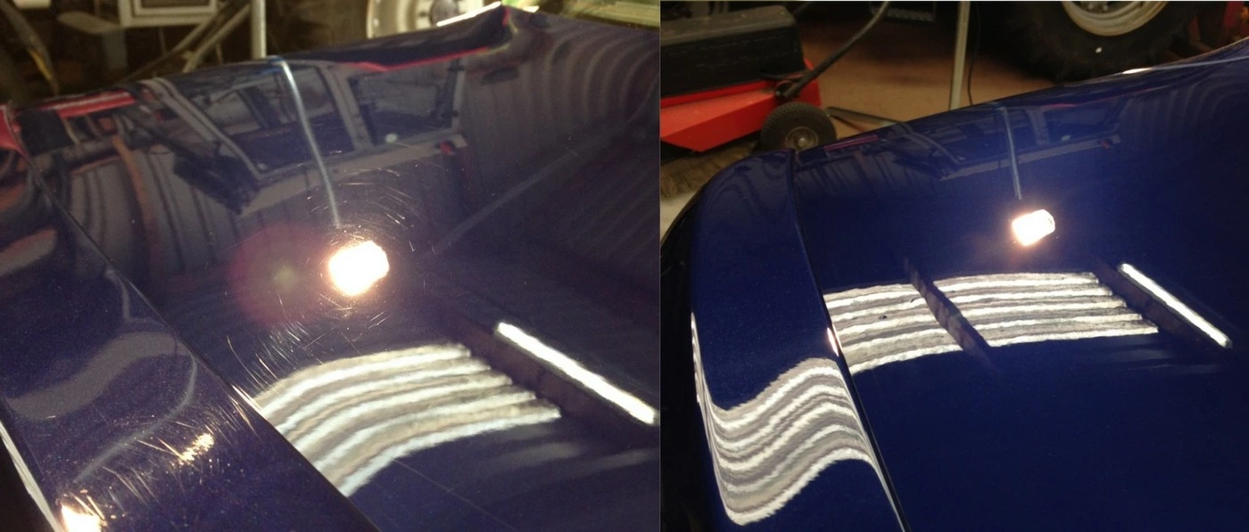

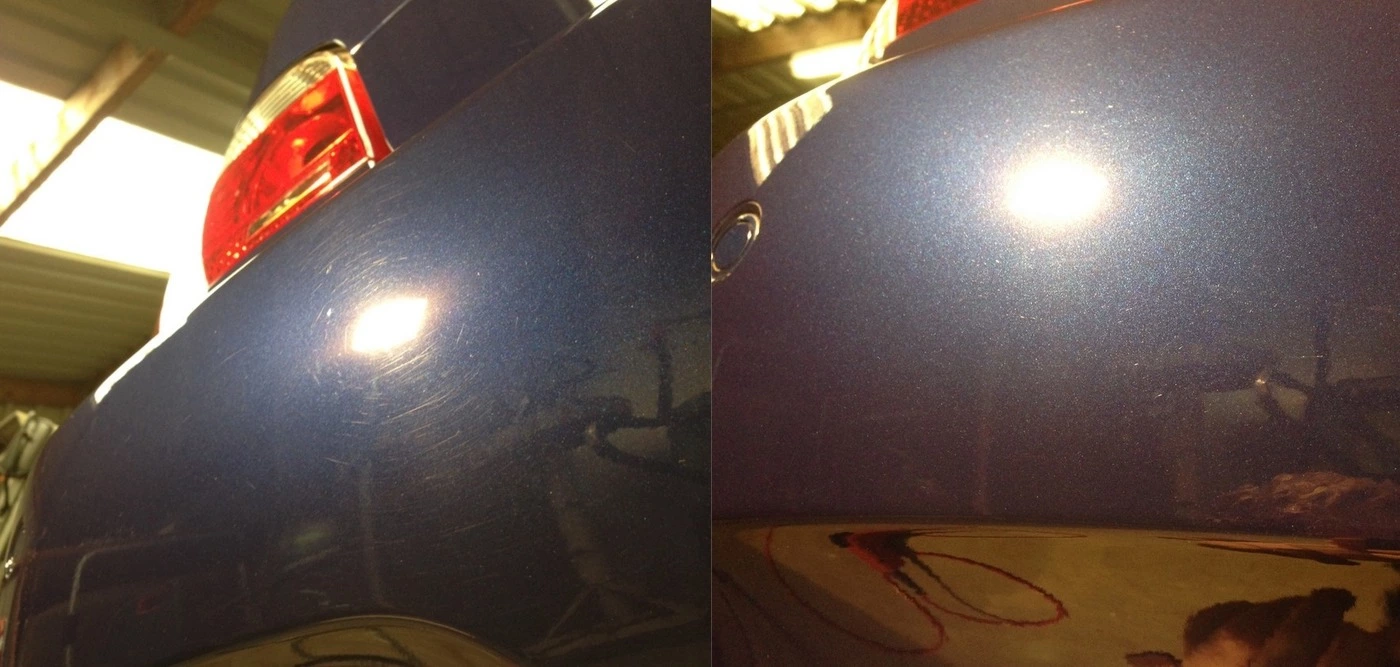

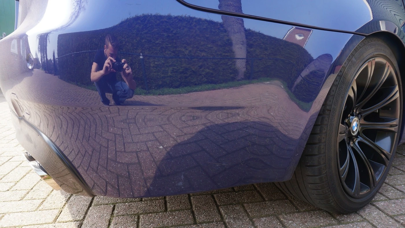

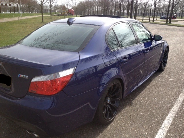

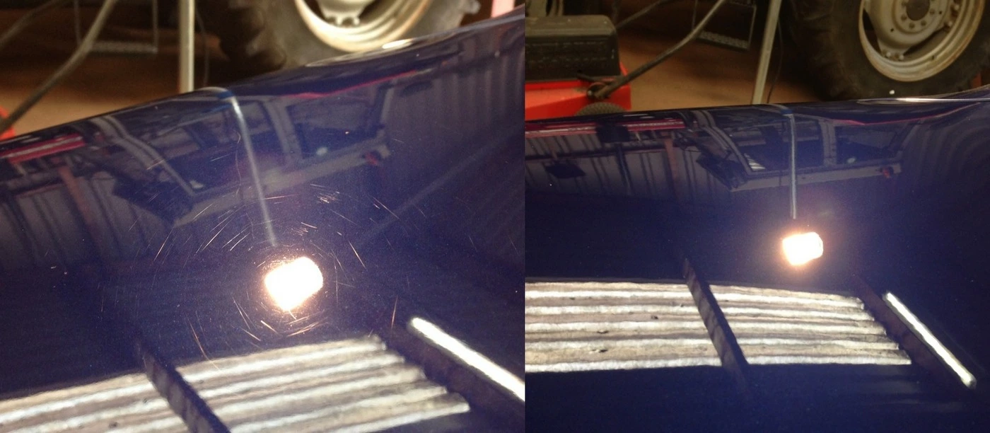

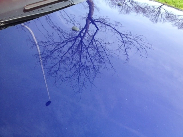

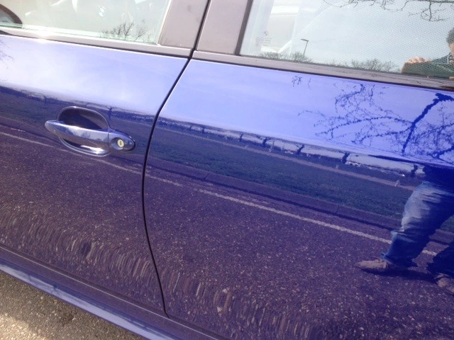

Maar als je dan naar de volgende plaatje kijken met voor en na foto's dan is het het allemaal zeker waard!
Foto's van het resultaat

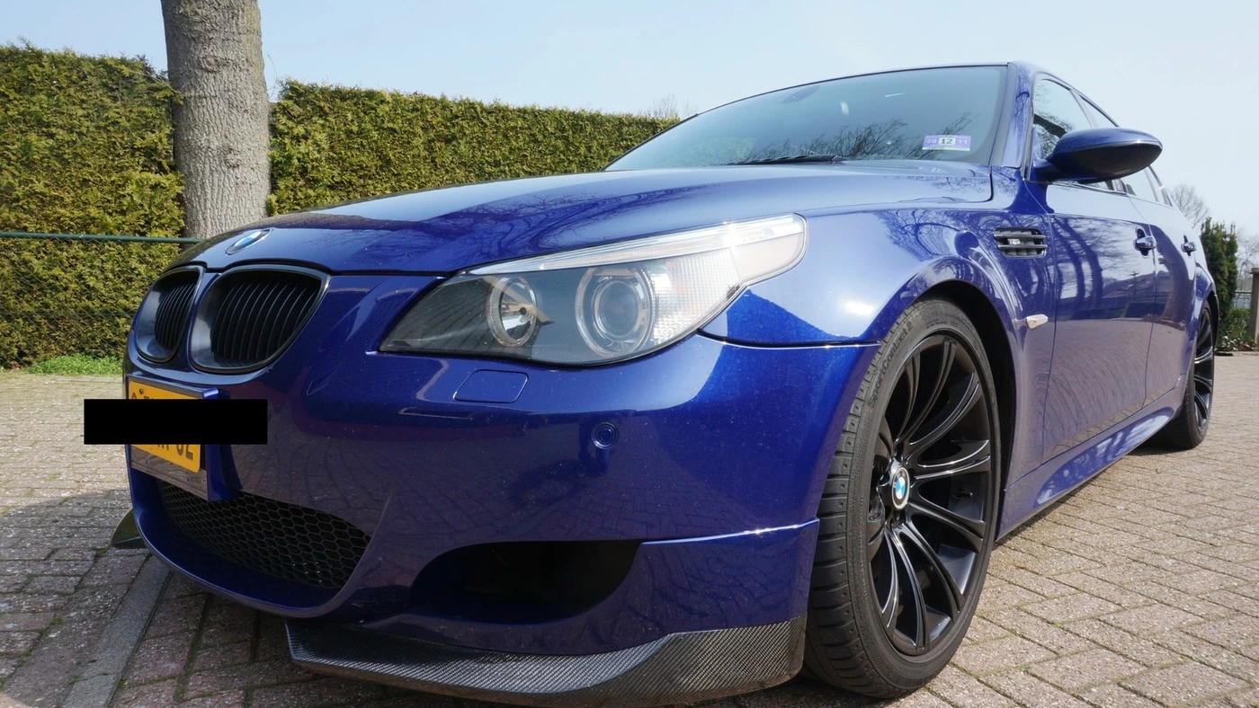

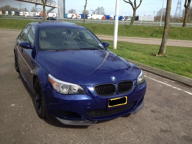

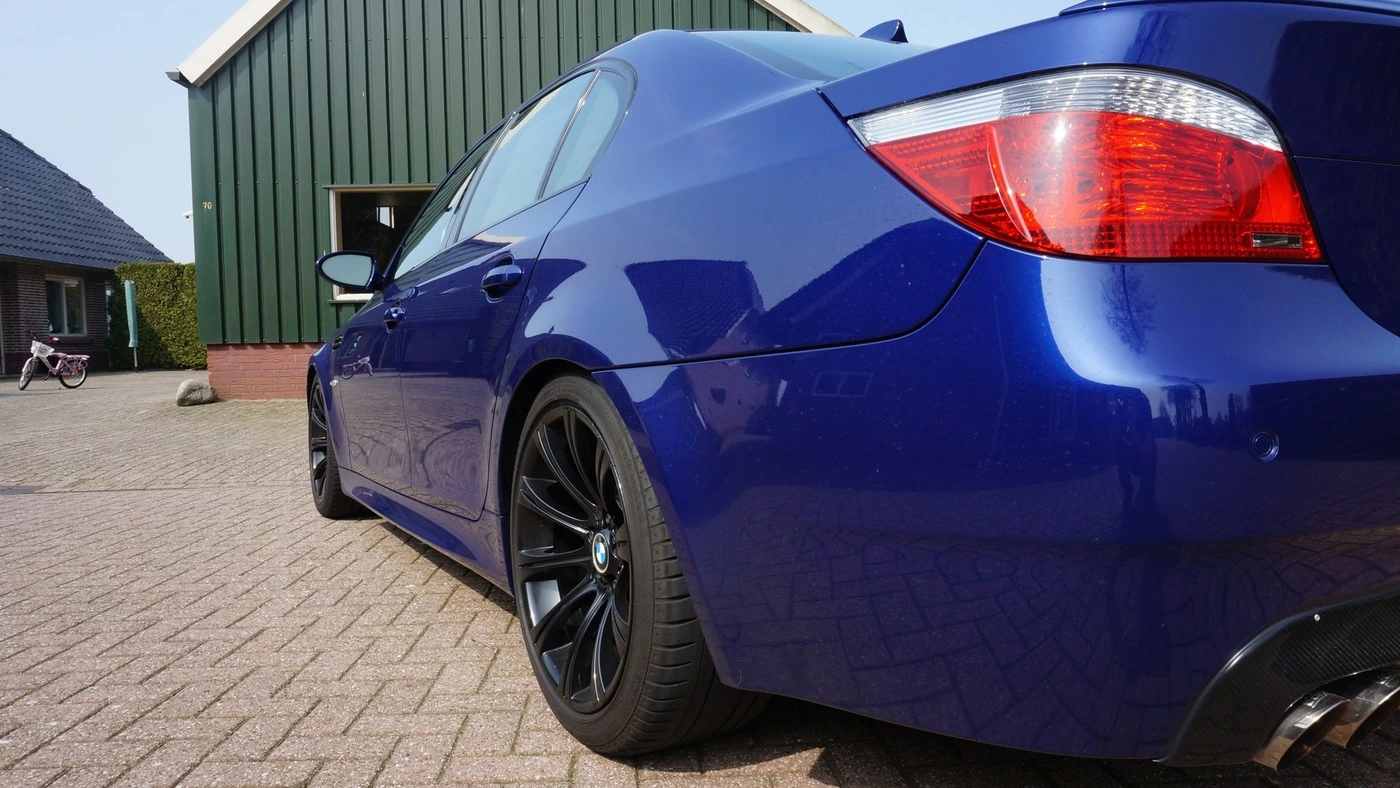

Er volgen er meer, maar ivm de tijd was het te donker voor verdere goede foto's.
De eerste foto is van mij, de overige 4 zijn snelle iPhone pics van de eigenaar.
