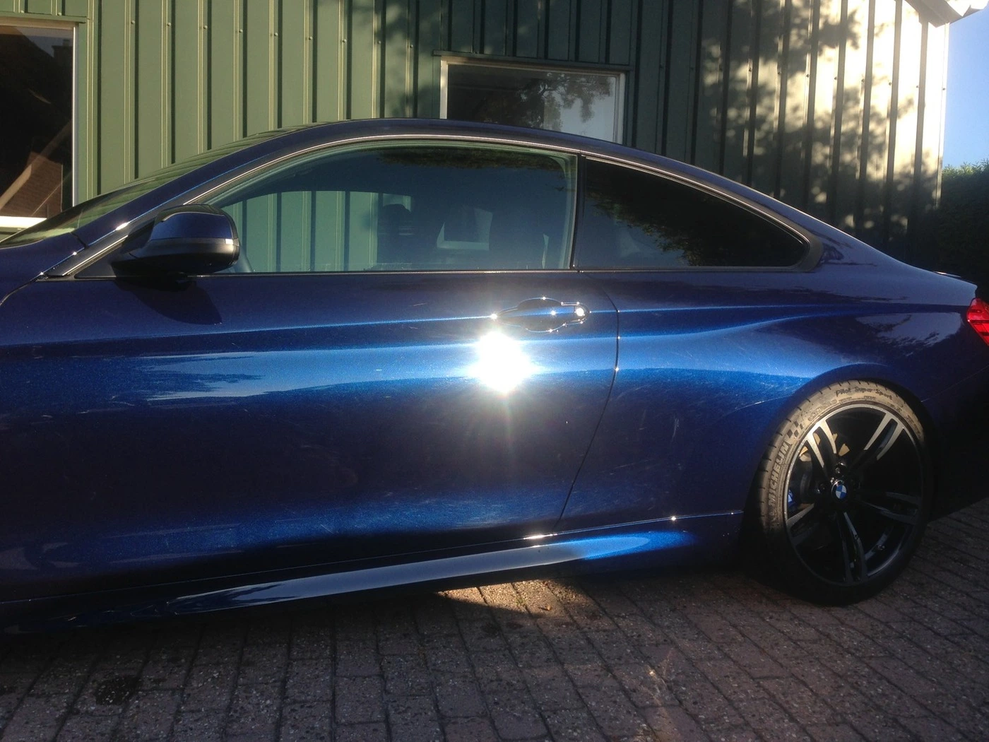

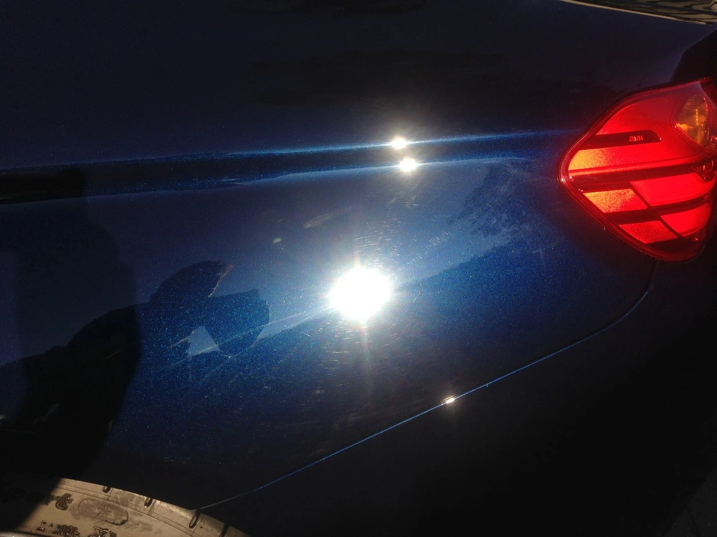

Hier even 2 foto's van de auto na het wassen, zo is goed te zien dat hij nogal wat liefde tekort kwam bij de eerste eigenaar.
Is namelijk altijd door de wasstraat gehaald en dat is goed te zien, erg veel swirl in de krap 1 jaar oude lak.

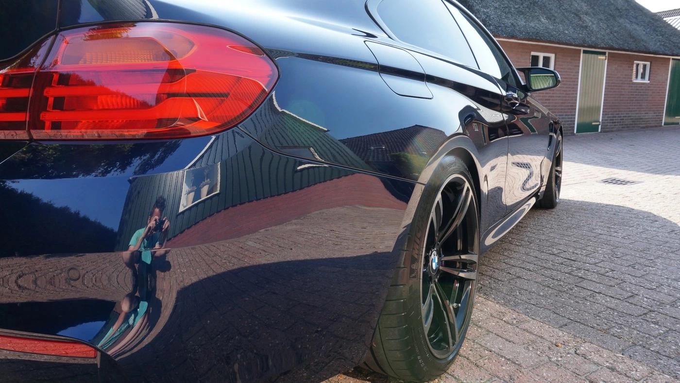

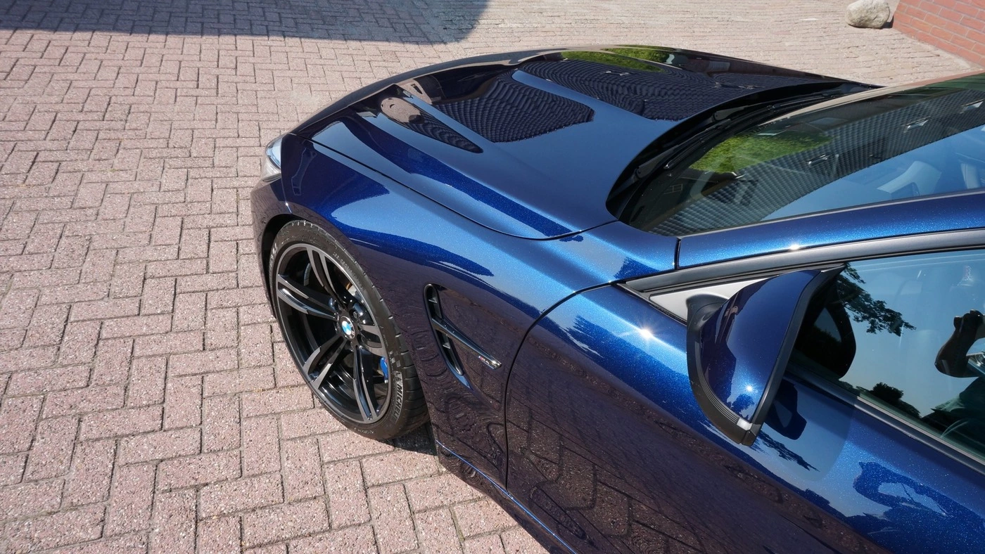

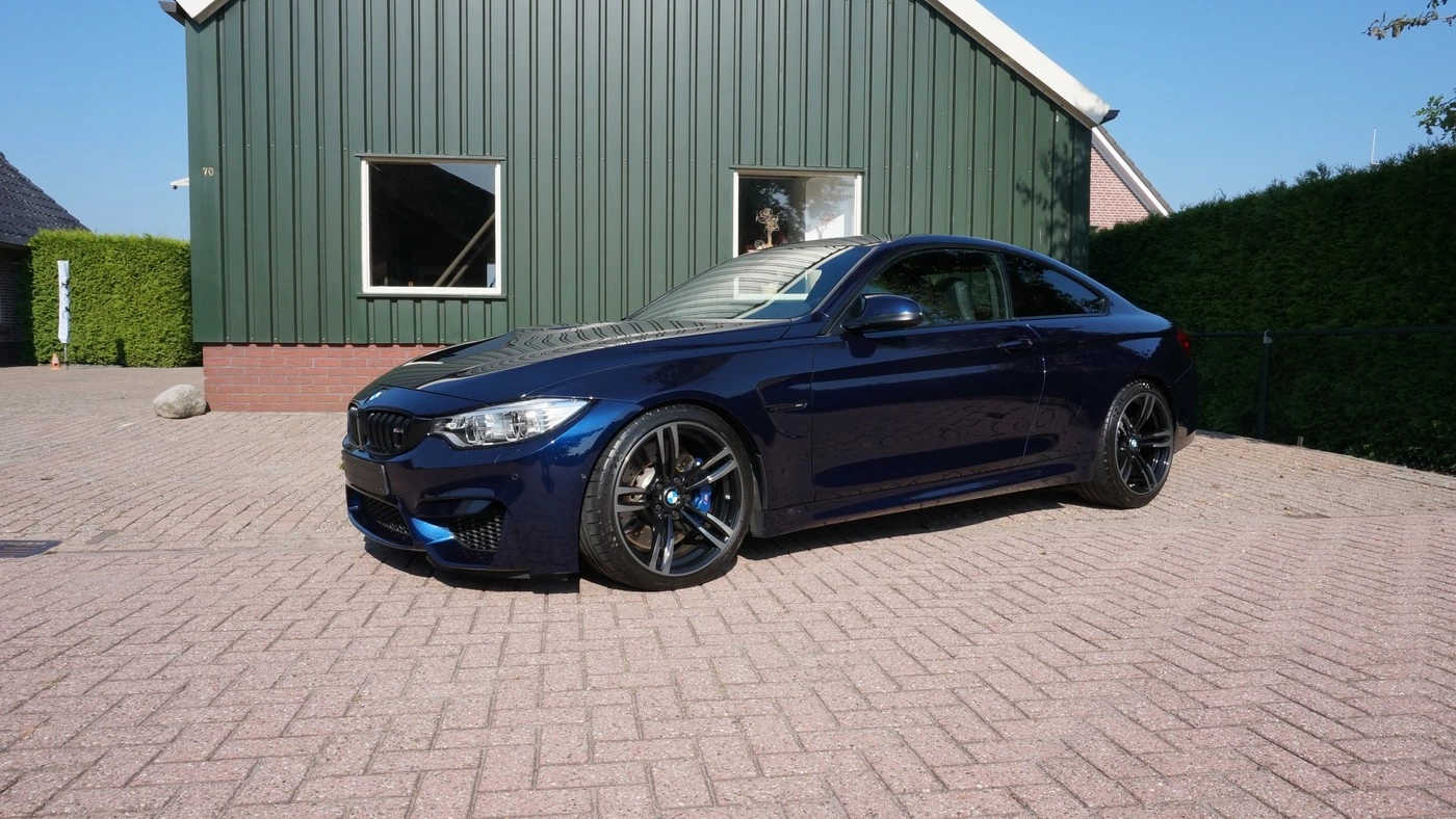

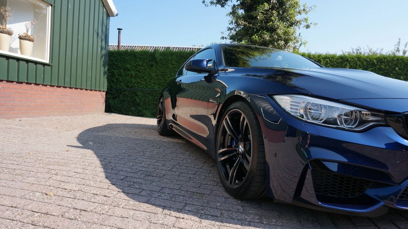

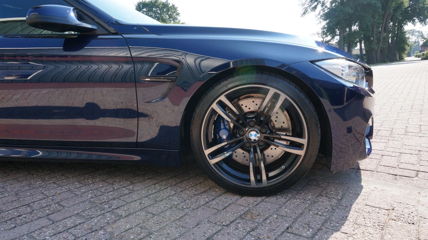

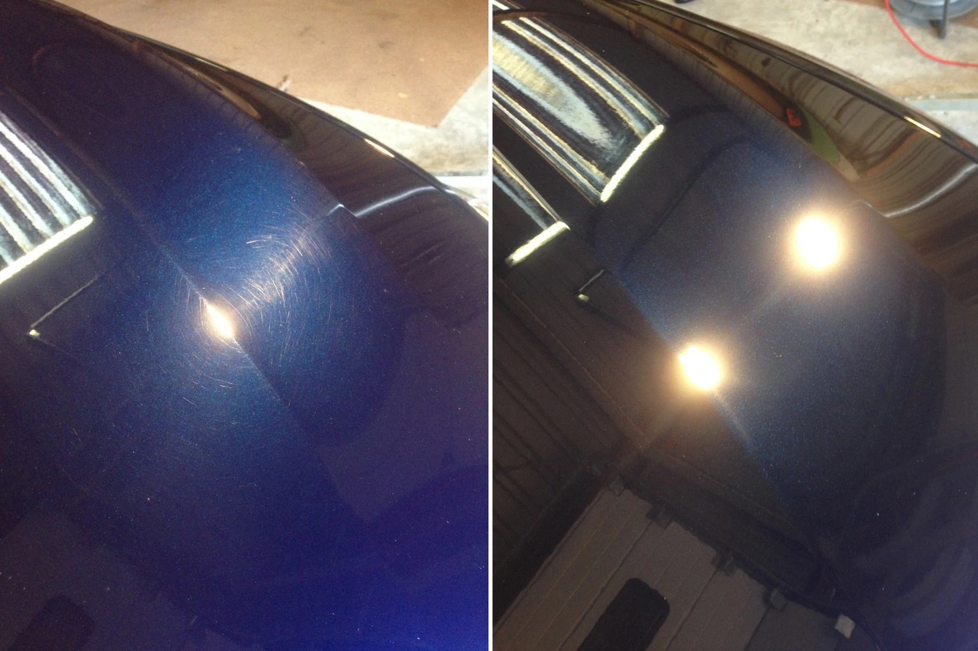

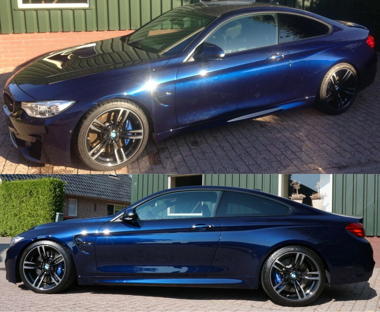

Voor/na foto's:

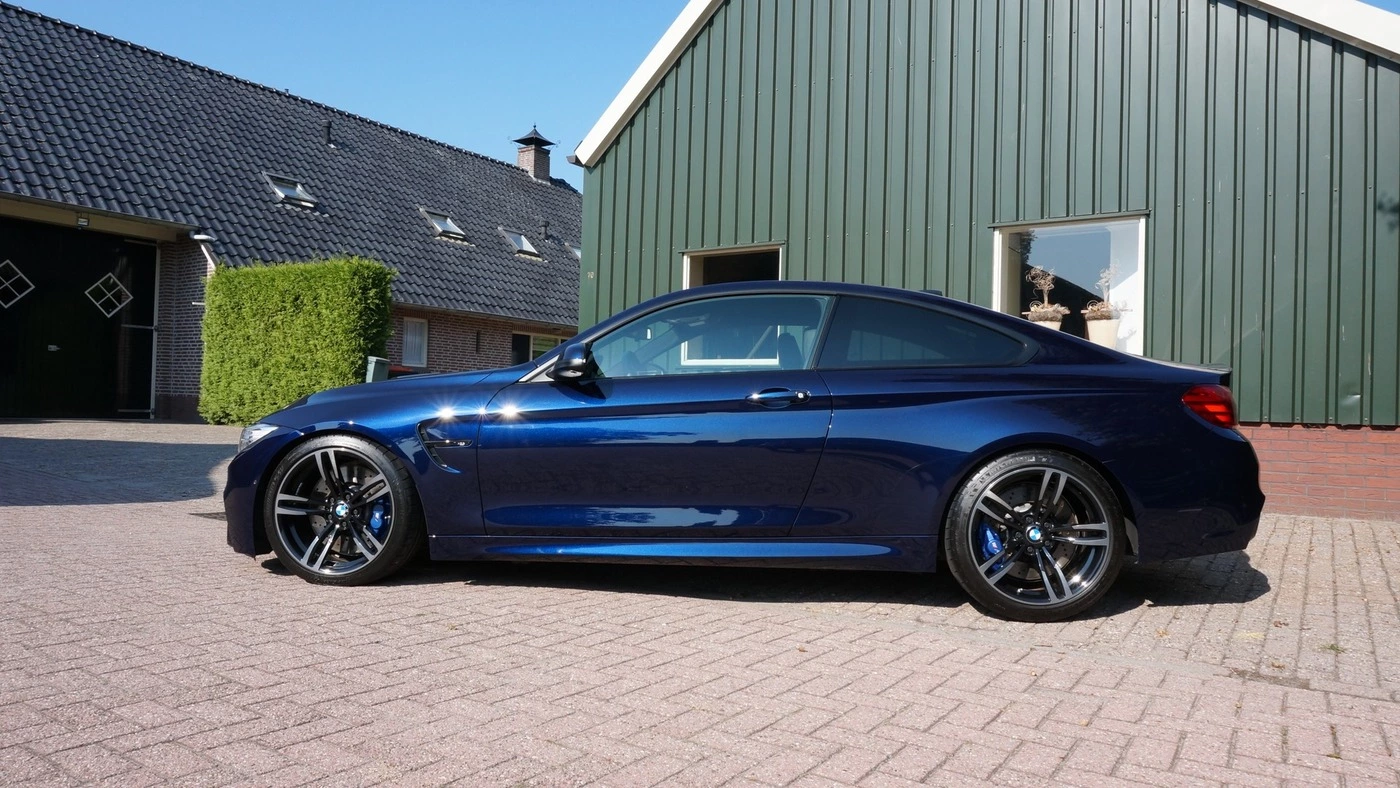

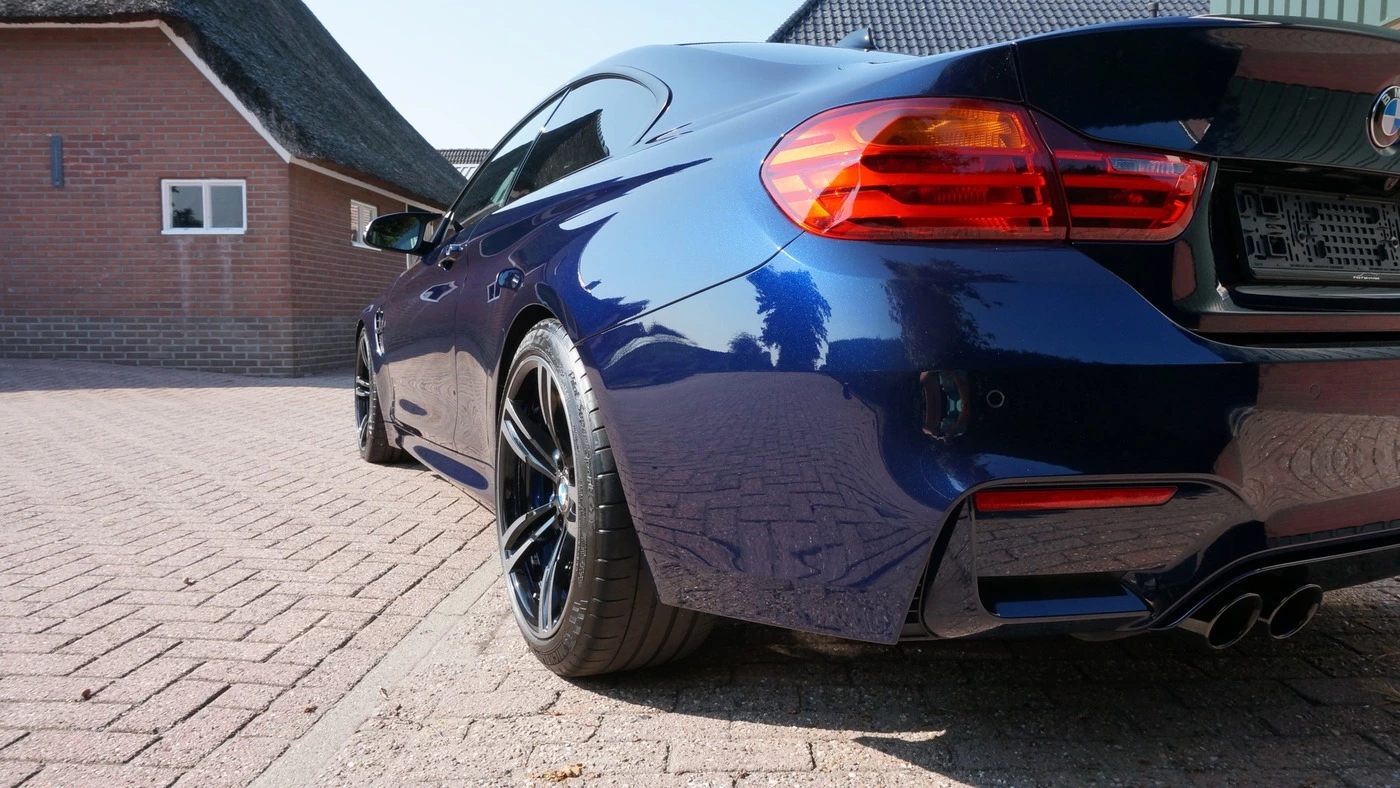

Hier de eindfoto's:
