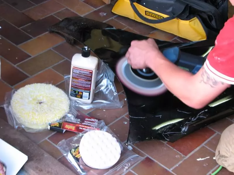

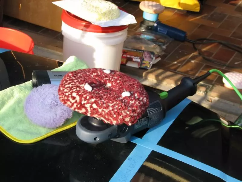

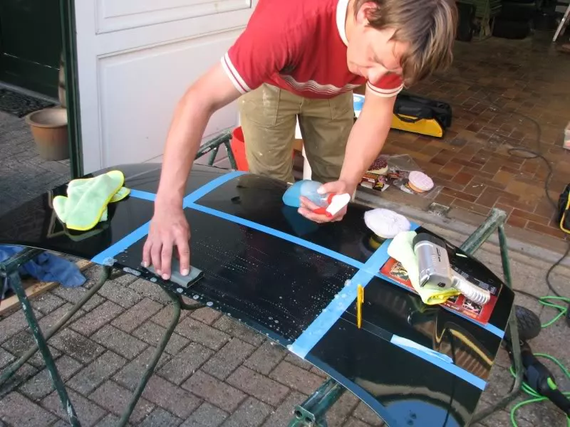

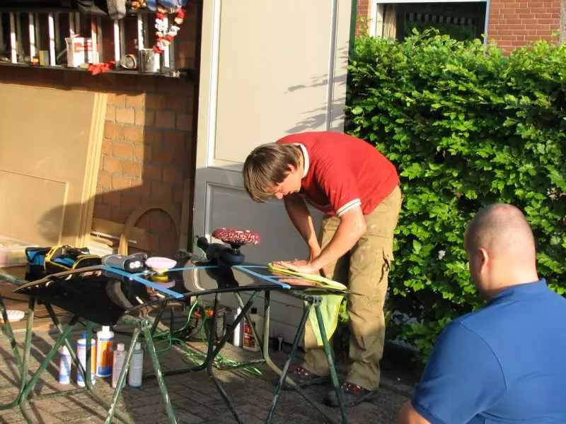

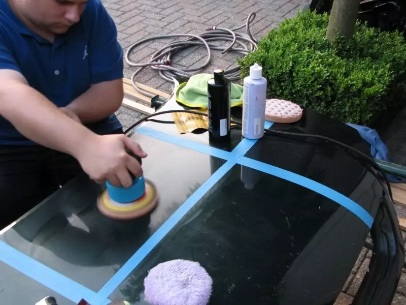

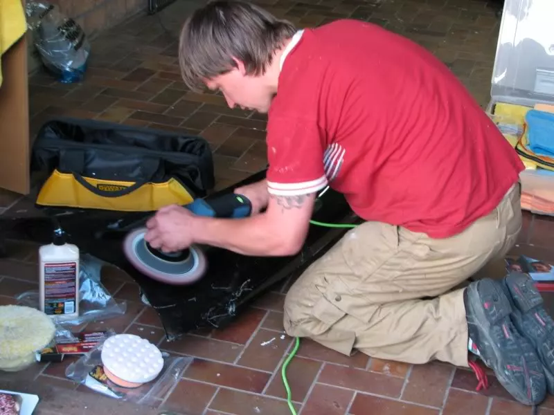

Bart had Jan en mezelf uitgenodigd om in Budel bij Bart thuis wat te komen spelen met plaatwerk. Aanleiding was de nieuwe festool machine die Bart had aangekocht.
7 u was het verzameltijdstip ,en Bart had niet gelogen toen hij vertelde dat hij voor wat plaatwerk had gezorgd ,ruim voldoende materiaal om mee te werken.
Uiteindelijk hadden we dan toch gekozen voor de motorkap van een Zafira.

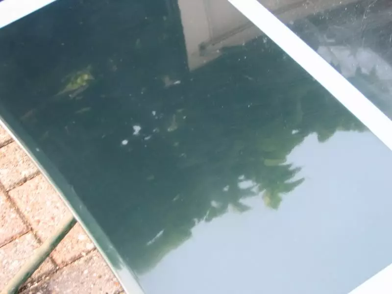

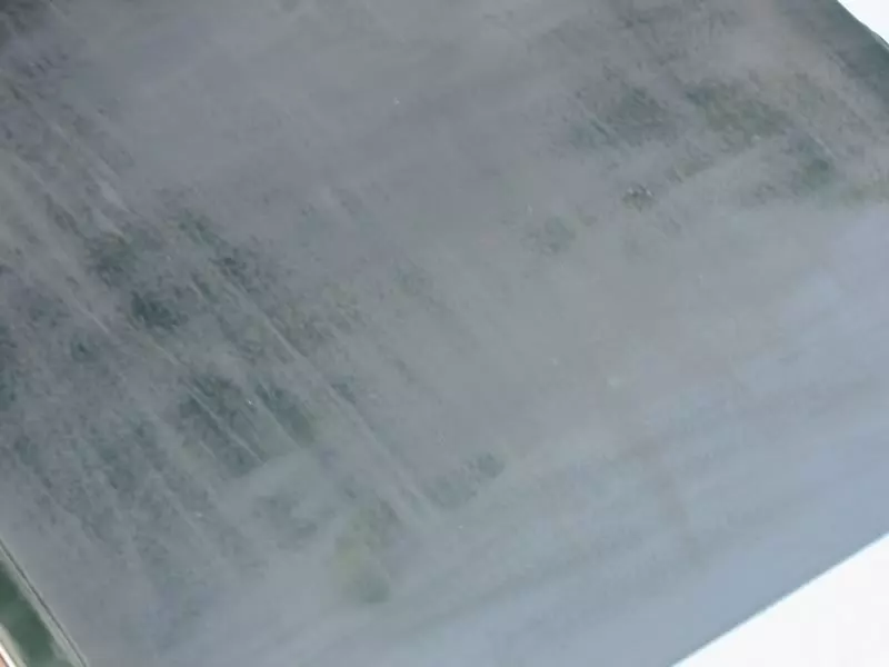

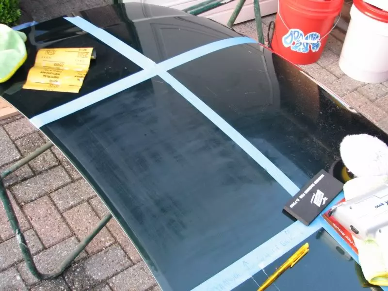

Op zich zag deze nog te goed uit ,dus konden we zelf deze even in bewerkbare staat brengen. Bart een goede handvol staalwol en ik een schuurblok 150 gritt. Jammer genoeg waren we net iets te veel van het goede aan het doen ,waardoor er dus uiteindelijk langere krassen in bleven zitten die we er niet meer uitkregen.
Wil je dit dus thuis doen ,beschadig met beleid...!

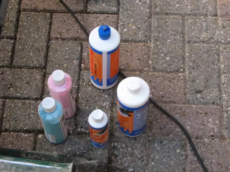

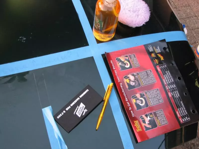

Bart had een plannetje opgemaakt met de producten ,pads ,passes.. Dus dat zal hij later wel aanvullen.

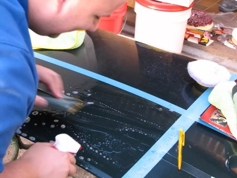

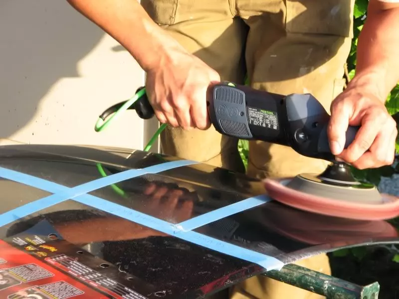

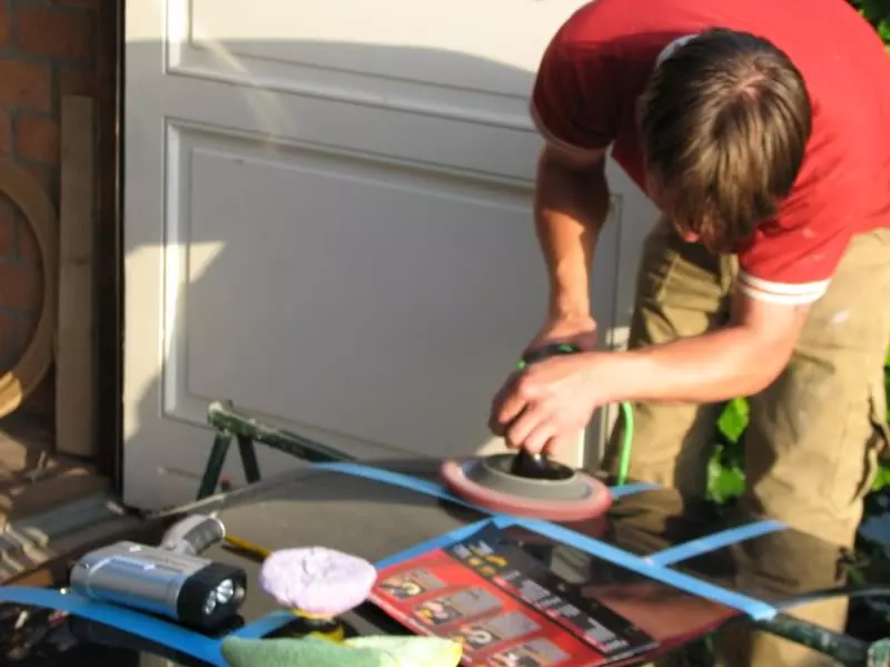

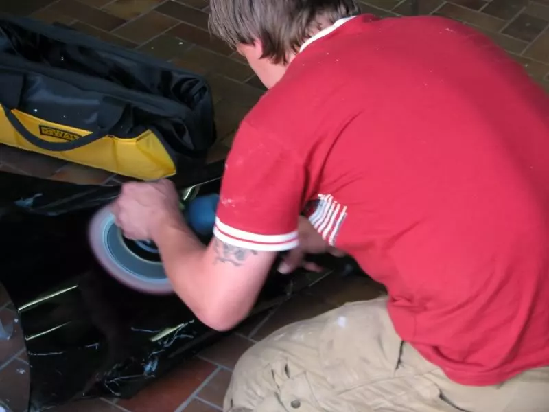

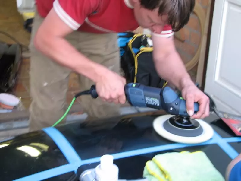

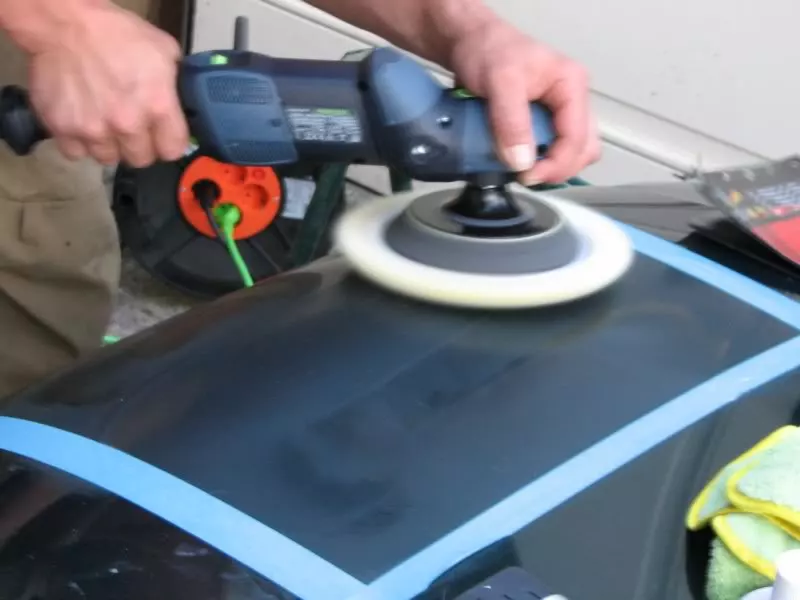

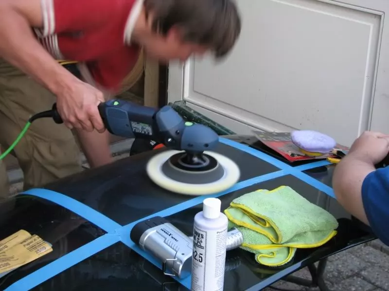

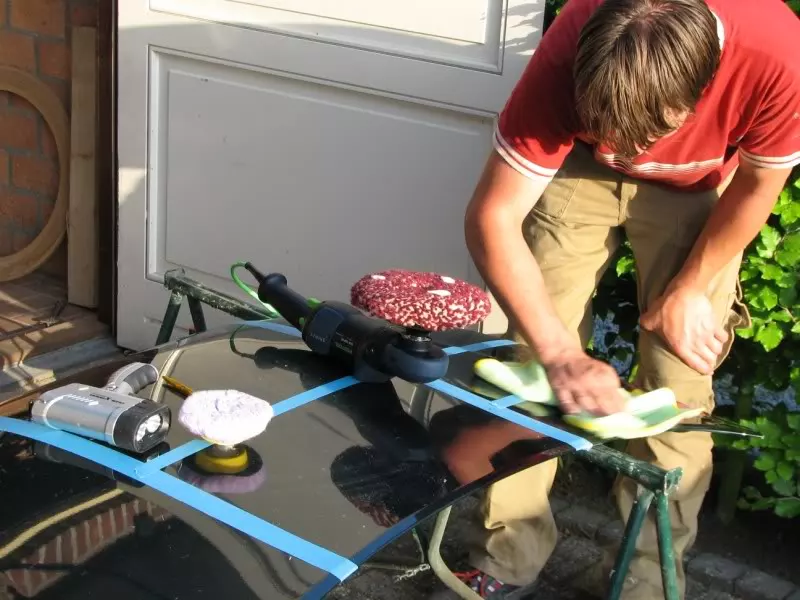

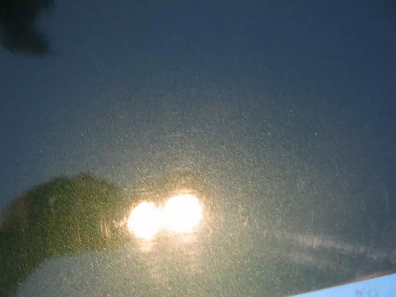

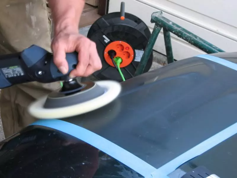

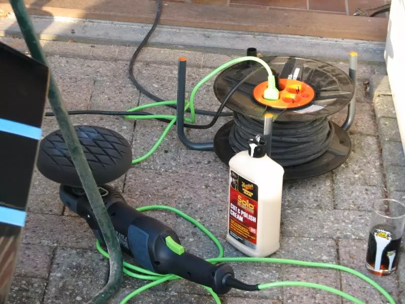

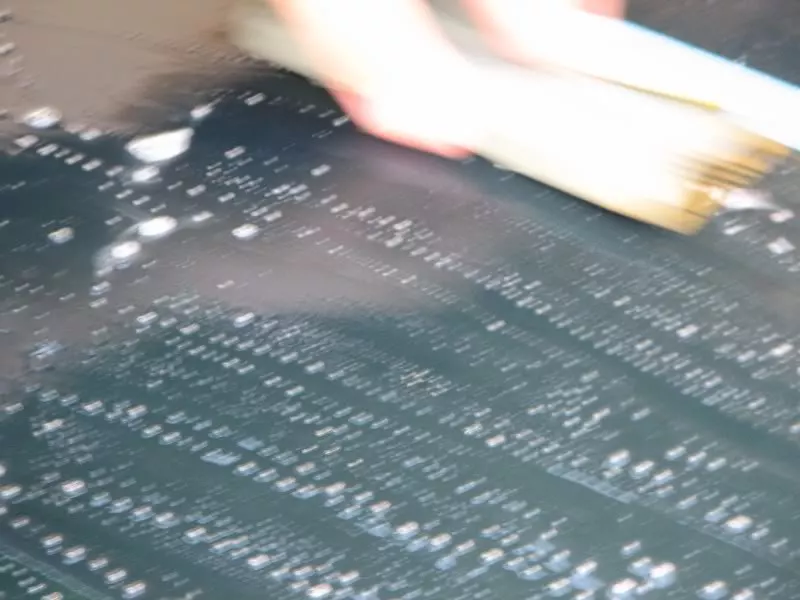

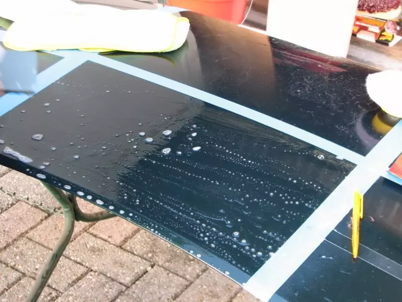

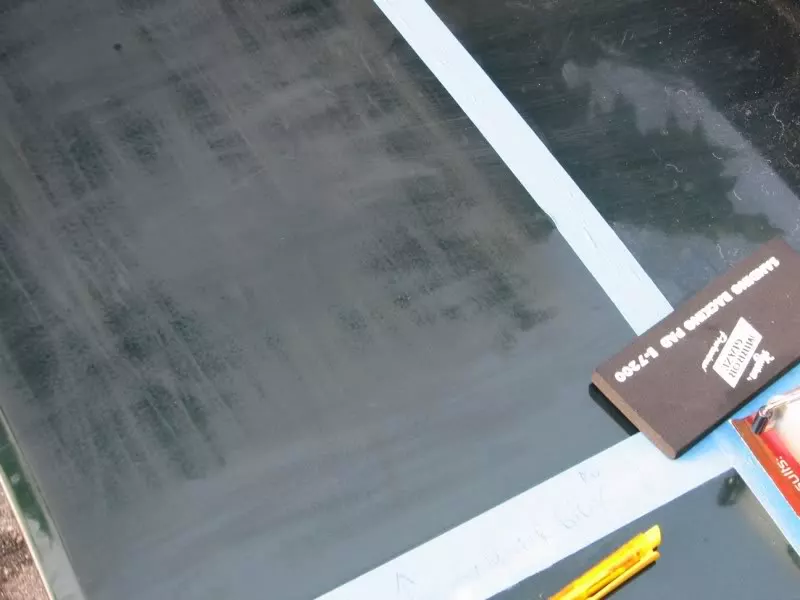

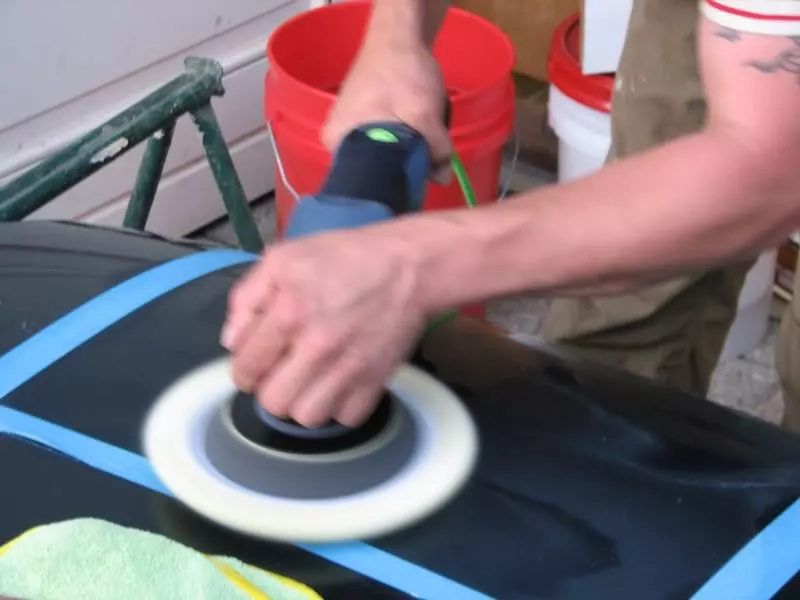

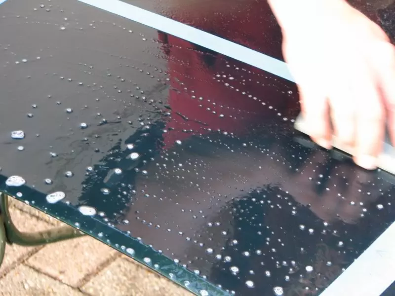

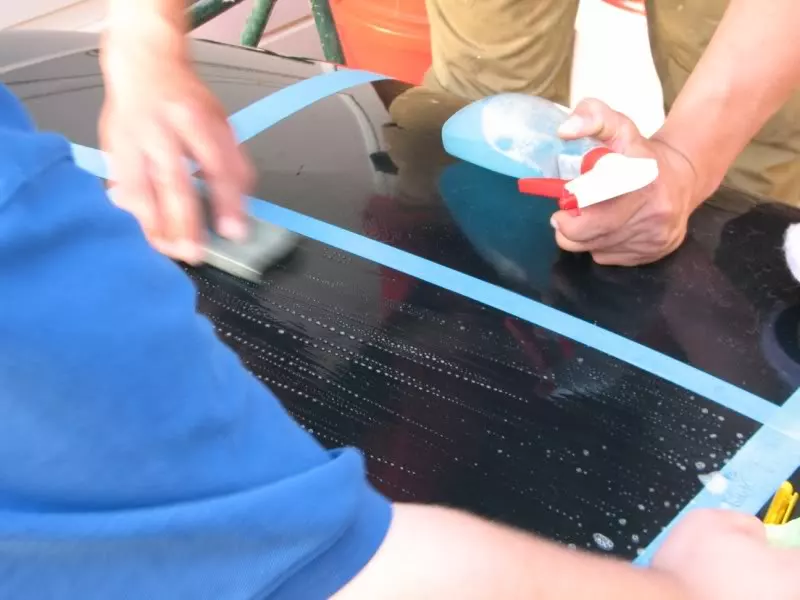

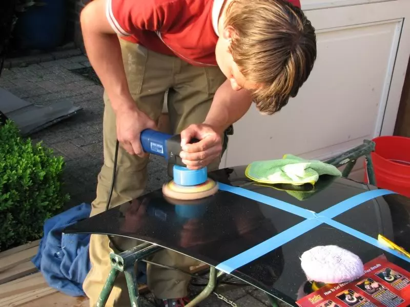

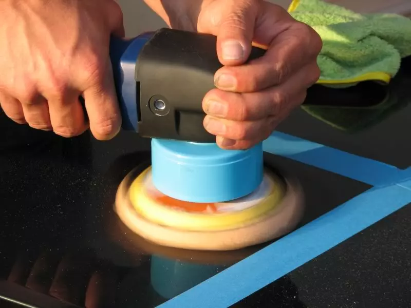

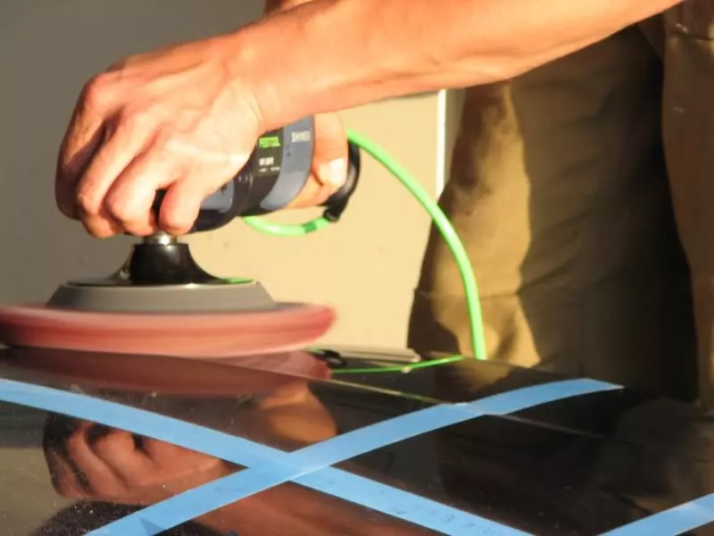

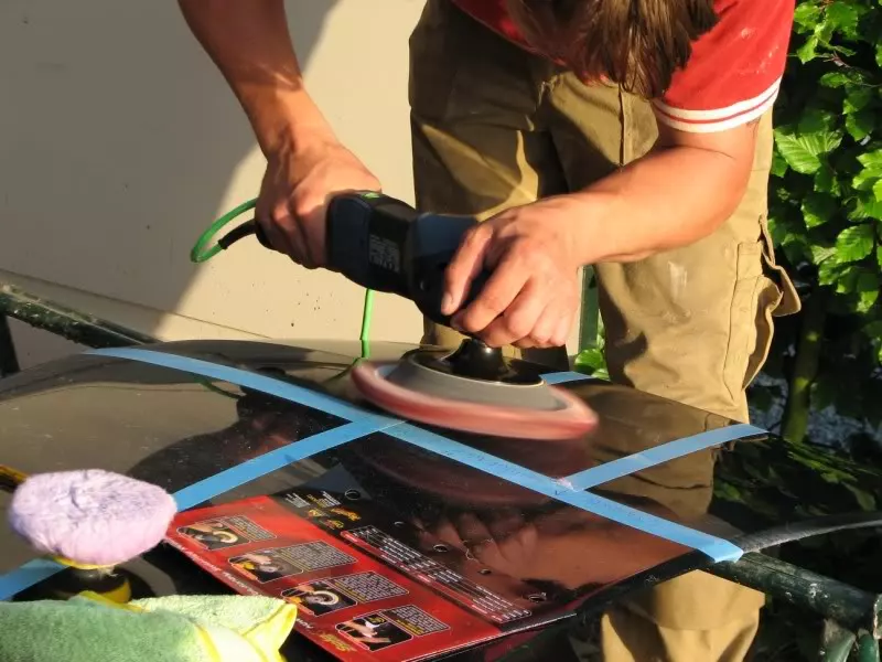

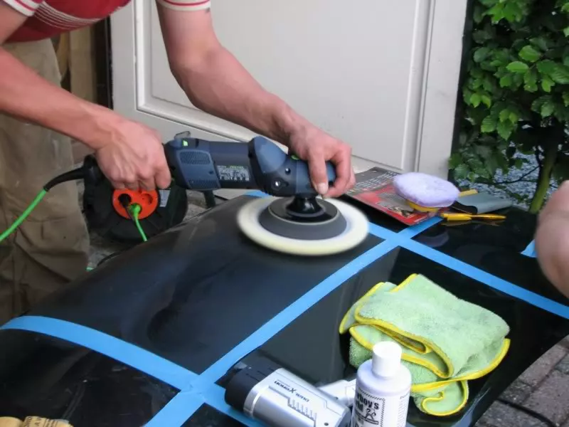

Doel van de meet was : de machine leren kennen (En ik ben overtuigd ,geweldige machine ,zeer krachtig ,stabiel en zeer licht.) ,wet-sanden en eens kijken hoe makkelijk je door de lak kan gaan. En ik moet zeggen ,voor dat laatste hebben we ons best moeten doen.. 8o
Met 2 man de kap tegen houden ,Bart die krachtig op de machine duwt ,hoge snelheid en dit op een kantje. Toen was het er eindelijk door.

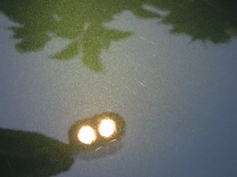

En mss even vermelden ,DAP + Oranje pad + SSR 2.5 ,lust wet sand krassen wel.

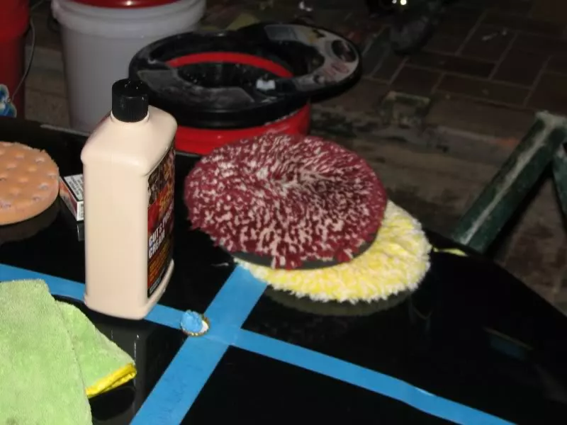

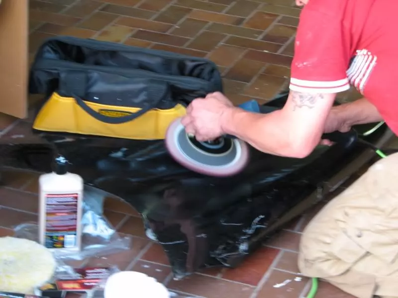

Voor de rest zal ik de foto's laten spreken..
