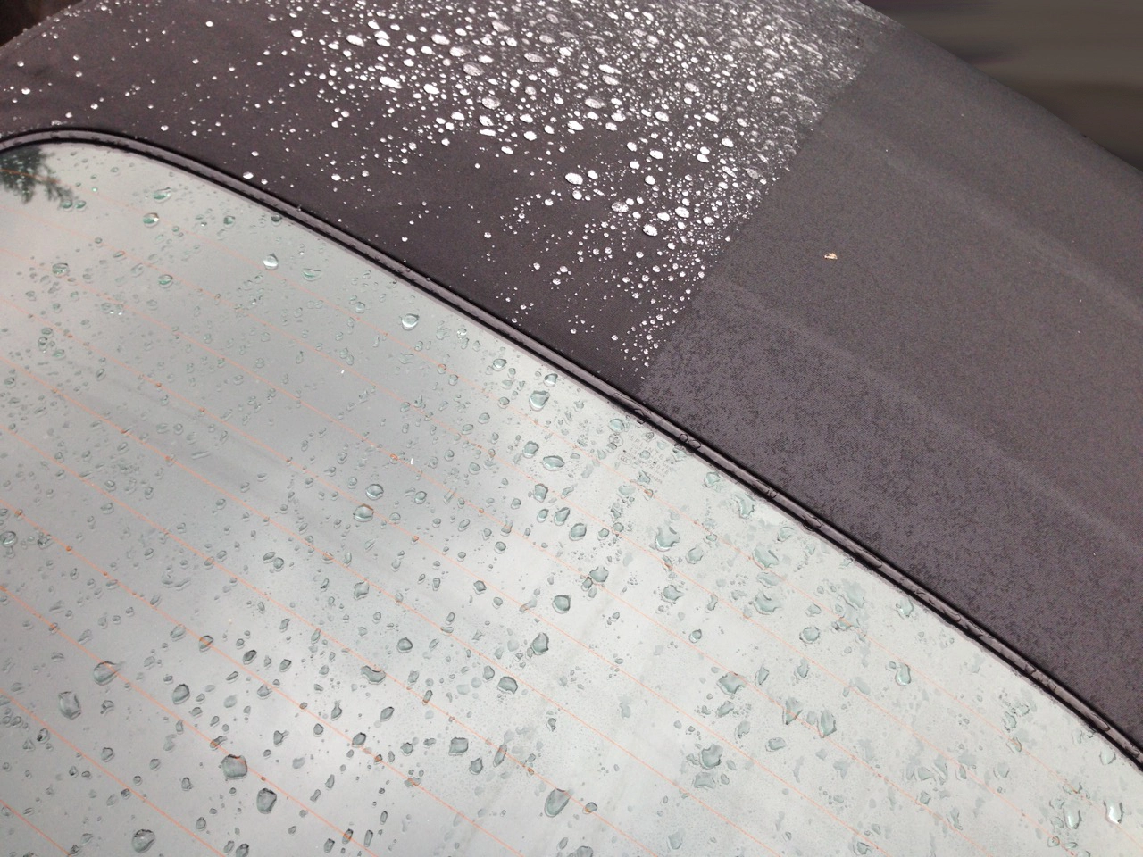

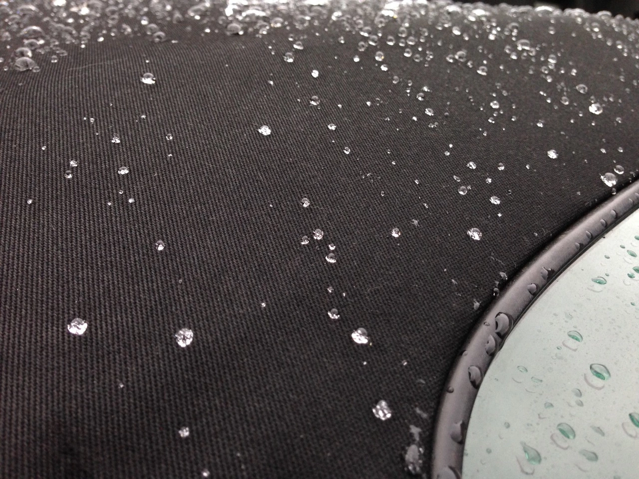

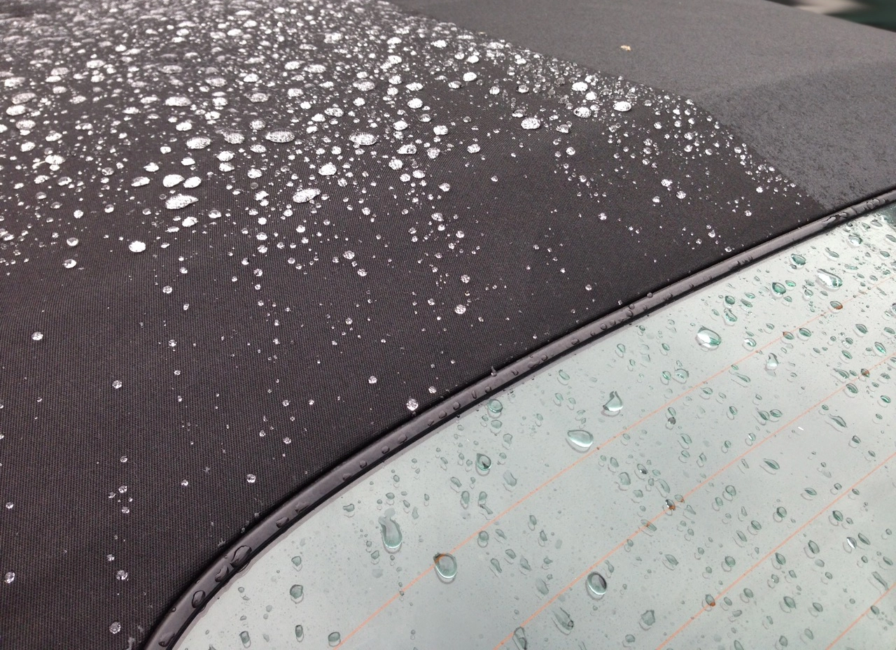

Op deze Porsche is in mei dit jaar op de ene helft FabricCoat en op de andere helft een bekend traditioneel middel gebruikt.
De foto's zijn in november genomen, dus een half jaar later.
De auto staat altijd buiten.

:|serieus????:)^ dat is wel echt bizar spul

Ja serieus, ik moet even bij Gyeon navragen of hij gewassen wordt. Deze auto heeft even niet gereden geloof ik (maar staat wel buiten)

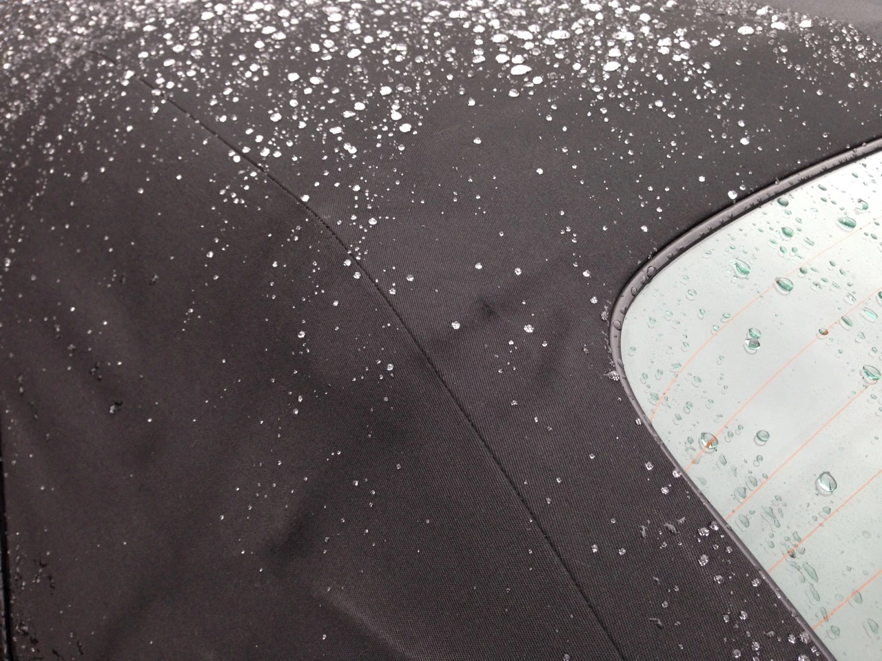

Resultaat na 1x behandelen, zodra het weer beter is dan ga ik hem nog een keer behandelen. Ik moet er bij vertellen dat dit niet een hele jonge kap is en dan ook erg verweerd was voor de behandeling.

Blijkt wel dat de levensduur van Fabricoat duidelijk beter is.
