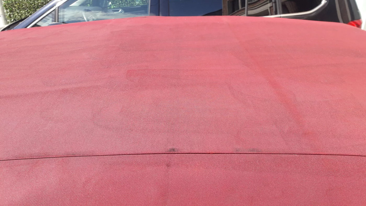

Hallo, ik ben sinds gisteren na 15 jaar terug trotse eigenaar van een golf 1 cabrio Classic line, een bordeauxkleurige.
Het dakje is ook bordeaux en nu heeft de vorige eigenaar er met een hogedrukreiniger opgezeten. Je kan dus duidelijk de sporen zien en vlekken. Buiten het dakje te vervangen, zou ik dit nog kunnen herstellen? Met een paardenharenborstel en een bepaald product opwrijven misschien? Iemand zal dit ongetwijfeld ook al eens voor gehad hebben . Bedankt alvast.grtz Stefaan

Ik ben hier echt nog een leek, dat valt op. Ik had 2 foto's geplaatst had, maar ik zie ze zelf niet terug. Ik ga het nog eens proberen.
Blijkbaar wil het mij niet lukken. Het is eigenlijk meer schade door de straal van te dicht erop te zitten.

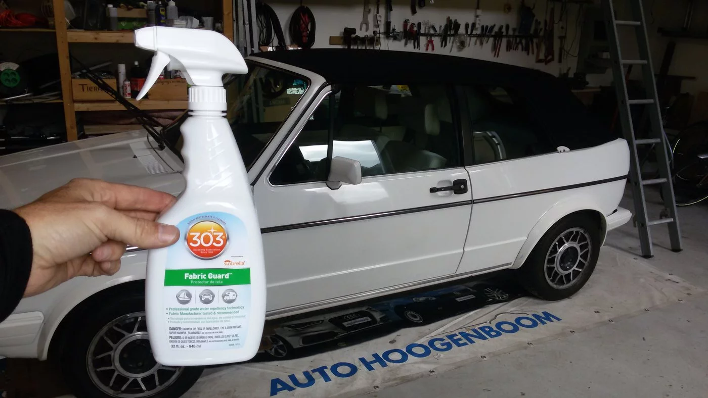

Ik zou het dak met 1:4 Mequair's APC inspuiten en met een borstel met paardehaar in de lengte van de vezelstructuur mee, inwrijven,
en daarna met een extractor met water de boel er weer uittrekken. Daarna het dak goed laten drogen, en met 303 fabric guard insprayen.
Dat is vloeibaar en geeft wat minder overspray op de lakdelen.

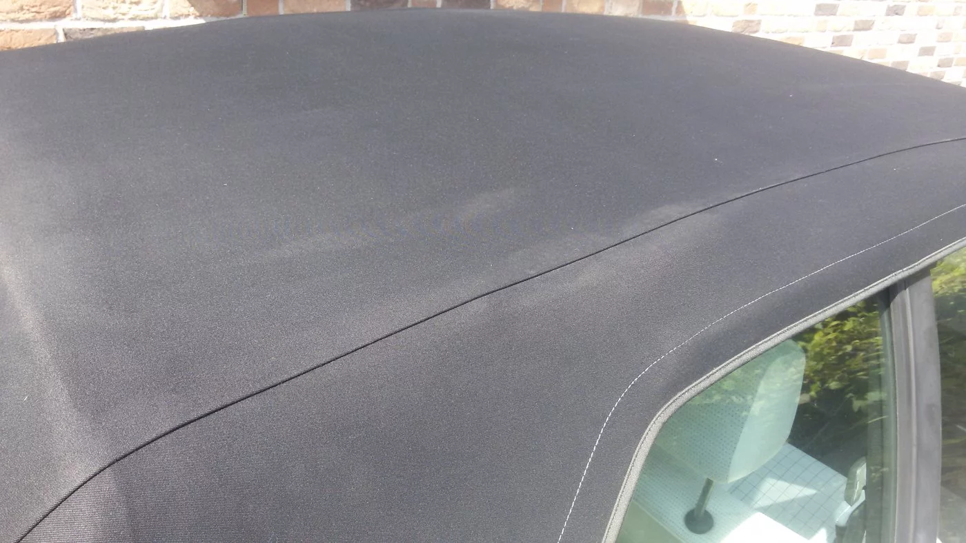

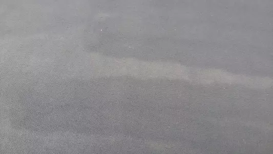

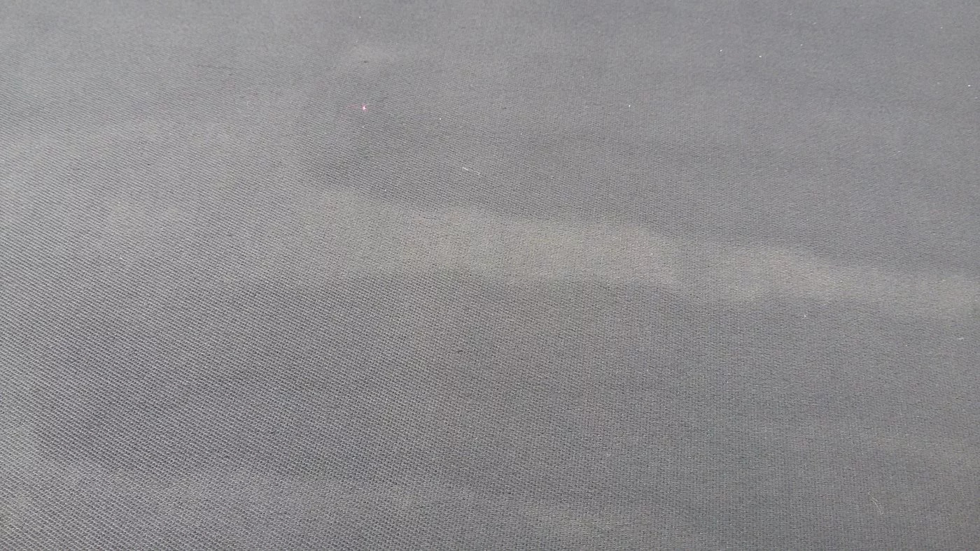

ps bijlage: zo zag de kap er uit toen ik de auto kocht..
