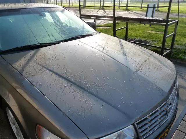

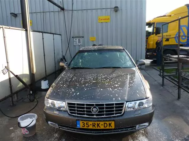

De Cadillac bij aankomst eerst maar eens afgespoeld / gespoten.

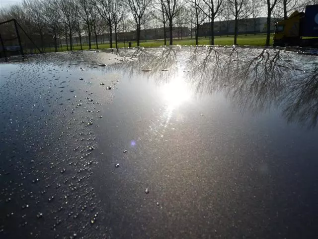

Een maand of 2 geleden is deze auto nog in een laagje Dodo Light Fantastic gezet waardoor er nog beading genoeg aanwezig is :

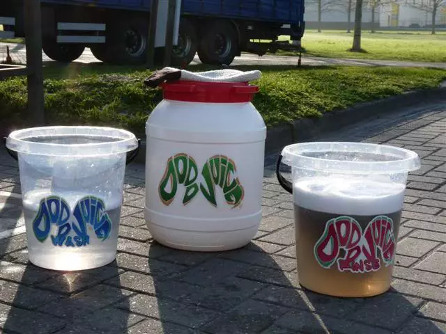

De Dodo emmers staan al te trappelen :

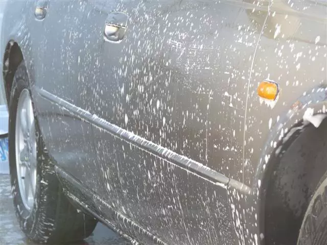

De auto eens lekker gewassen met Dodo Born to be Mild :

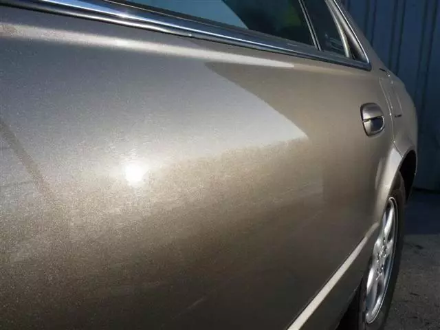

Zo op het eerste oog zaten er aardig wat swirls in de lak.
Helaas bleek bij het binnen rijden de waarheid wel wat anders :
De krassen bleken geen swirls te zijn maar RDS’en.

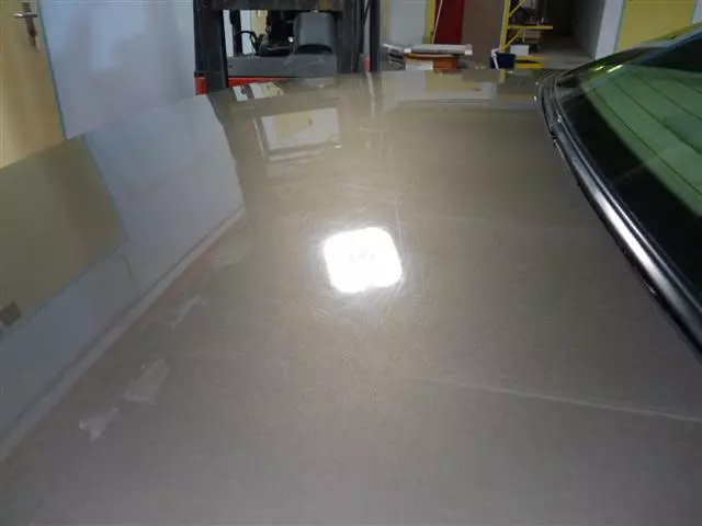

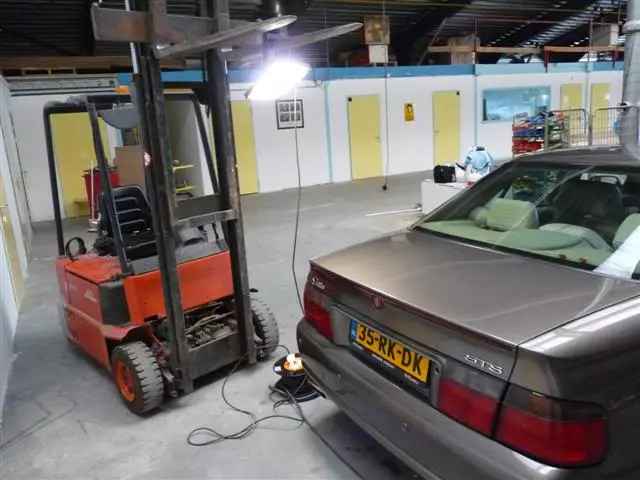

Helaas kon ik niet op de plek terecht waar ik anders altijd sta (ivm klanten) dus een creatieve oplossing verzonnen om zoveel mogelijk van die krassen uit te lichten :
Na het clayen eerst een testspot op de kofferbak gedaan met de SSR serie. Deze gaven echter niet het gewenste resultaat. Gelukkig had Wilma donderdag de Monello Mezzo en de Finale besteld welke vrijdag al binnen waren gekomen.

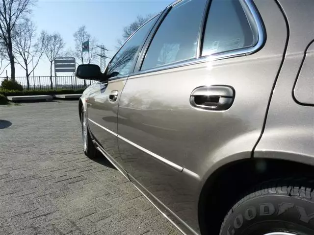

Na een testspot met de Monello Mezzo icm een oranje Monello pad welke nabehandeld was met Monello Finale op een groene pad was dit het resultaat :
Een aardige verbetering ten opzichte van wat het eerst was.

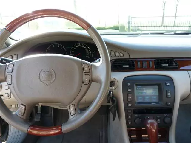

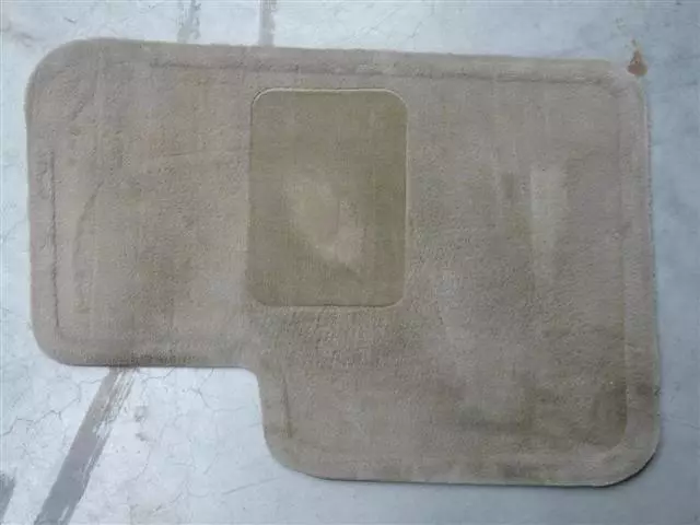

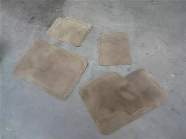

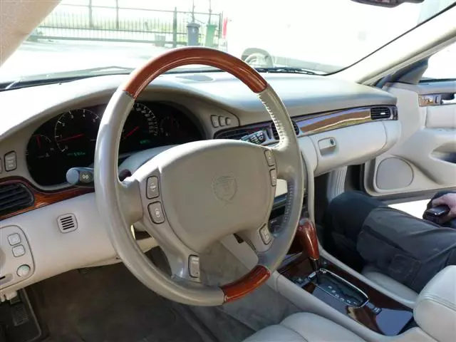

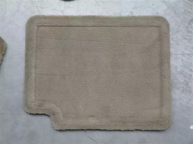

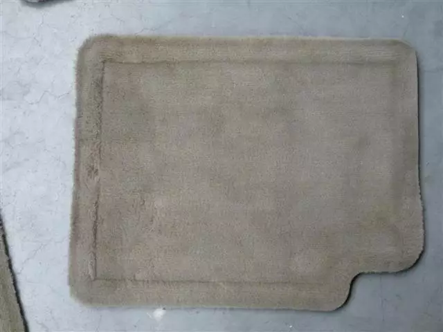

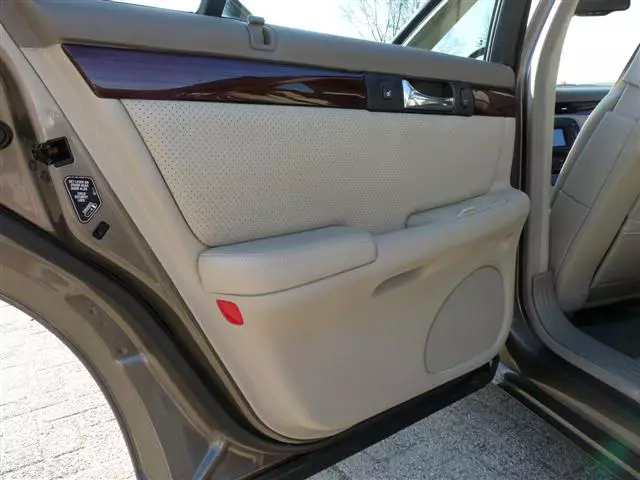

Terwijl ik de buitenkant aanpakte heeft Wilma zich over het interieur ontfermt :
Na een grondige behandeling met de extractor icm PB’s APC :
Het uiteindelijke resultaat :

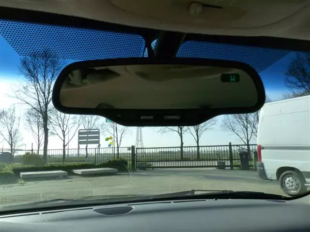

Goedkoop interieur ? Deze 2005'er heeft naast vol lederen bekleding : elecktrisch in hoogte, lengte en lendensteun verstelbare stoelen, verwarmbare voorstoelen en achterbank verwarming, touchscreen radio met navigatie, gescheiden climate controle, kompas in de zelfdimmende binnenspiegel, bestuurdersherkenning (spiegels en stoelen veranderen aan de wensen van de eigenaar) en dan zal ik vast nog wel een waslijst zijn vergeten :-"
Voor een auto van 10 jaar oud vindt ik dat nogal "bomvol" opties :lol
Als je de afwerking bedoeld, dat hoor ik wel vaker. Dit is nu de 2de Cadillac die ik heb gedaan (zoek maar eens op Amerikaanse uitdaging) en ook die vondt ik schitterend afgewerkt. Zelf vindt ik beide interieurs zeer netjes afgewerkt (in tegenstelling tot een nieuwe VW / Seat).
Ik bedoel met goedkoop de gebruikte materialen. Lijkt net broodtrommeltjes plastic. Maar inderaad super delux. Vind het een pracht wagen.
