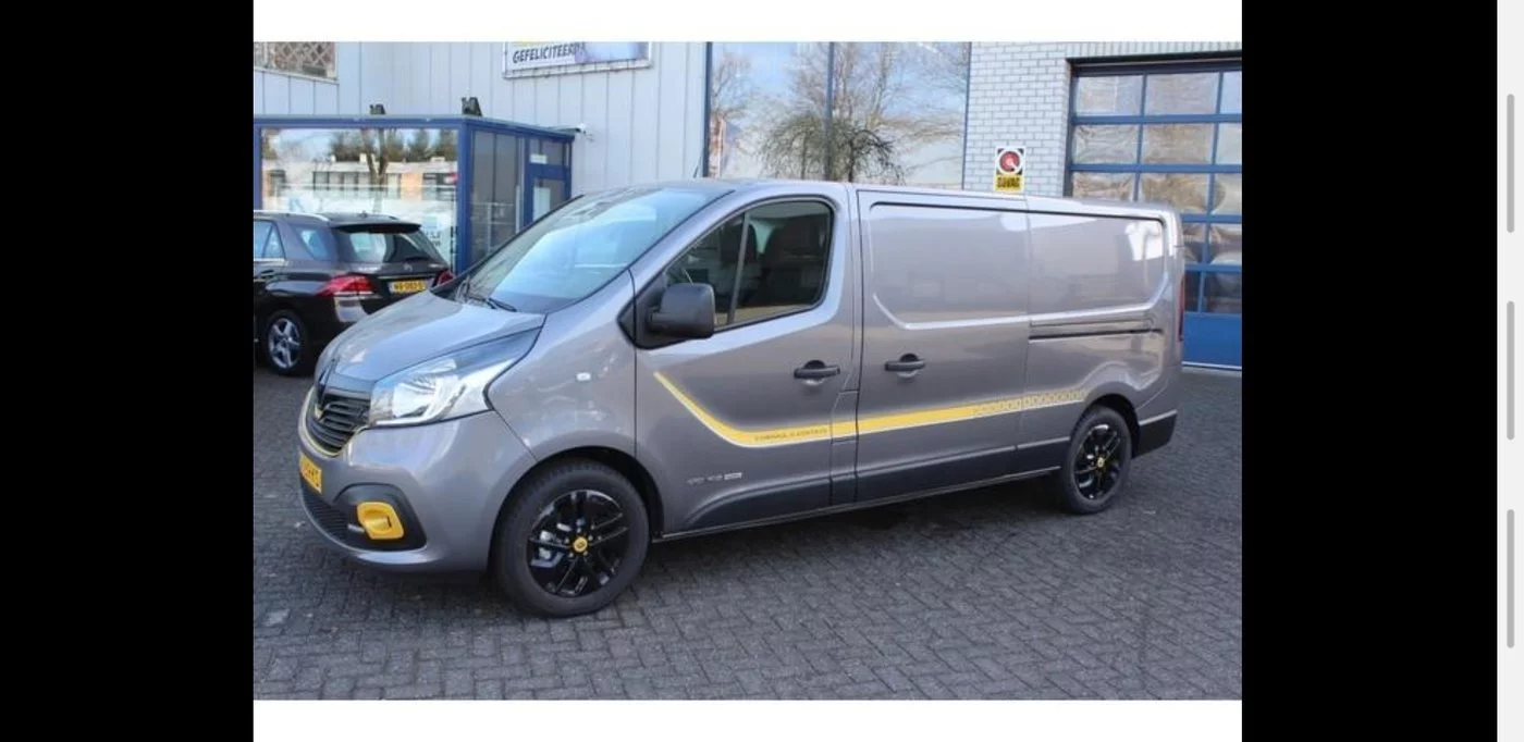

Ik ga over een week of 2 de trafic van mijn vader onder handen nemen: Gyeon CanCoat,Gyeon Rim,Gyeon Leather coat en de View.
Zelf had ik dit programme opgezet.
1. Wielen wisselen
2. Wanneer de wielen er af zijn wielkasten reinigen apc+ 1:4
3. 1 laagje hyper dressing.
4. Motor ruimte schoonmaken apc+ 1:4
5. Motorruimte dressen hyper dressing
6. Andere wielen erop.
7. Foamen 30ml soft wash + 300ml water
8. Kieren emblemen en rubber kwasten met 1:6 apc+
9. Afspoelen
10. Wassen met soft wash met een vleugje apc voor het strippen van wax ( tip via email van AMMO gehad)
11. Afspoelen
12. Met LTSD 1:1 en met monello klei kleien
13. Afspoelen
14. Gyeon tar
15. Afspoelen
16. Gyeon iron
17. Afspoelen
18.drogen met gyeon sild dryer xl
19. Paint cleaner.
20 Gyeon prep.
21. Gyeon cancoat laag 1
22. 2 uurtjes wachten
23. Gyeon can coat laag 2.
Etc.
Is dit een goede aanpak?
En hoe ga ik het wassen doen?
Ik las met een washmitt gyeon bathe+ aanbrengen puur op de mitt. Hoe werkt dit?
En hoeveel ml bathe+ in foam cannon met 300ml water?
Groet Senna
