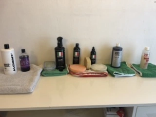

Dit zijn de spullen die ik heb.
Zou je bij een normale wasbeurt ook de foam en DDJ gebruiken?
En als t aan jou lag welk onderhoudsproduct zou jij dan hier aan toevoegen?

Ik kan op de foto niet alle producten herkennen. Inzoomen levert een pixel-puzzel op. ;)
Bij elke wasbeurt gebruik ik foam als voorwas.
Die "DDJ", daar bedoel je de fles Born to be Mild mee?
Mijn voorkeur zou uitgaan naar Bathe+ foamen. Makkelijk, snel en goed. Als ik geen HD + foamlans zou hebben, dan zou ik kiezen voor Gyeon Wetcoat en/of Cure Detailingspray.
Wetcoat om overal een beschermlaagje te "spuiten". Bijv. ook de velgen, wielkasten, etc.
Cure is ook fijn spul om de boel lekker na te lopen met doeken, maar dat smeer ik niet op viezere plekken zoals wielkasten of lastigere plekken zoals complexe velgen.
