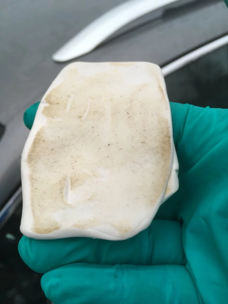

Als laatste werd de AM Details klei boven gehaald. Deze fijne klei is enkel te gebruiken met water. Er zat voldoende vastgehecht vuil op de lak en dit was dus geen overbodige luxe!

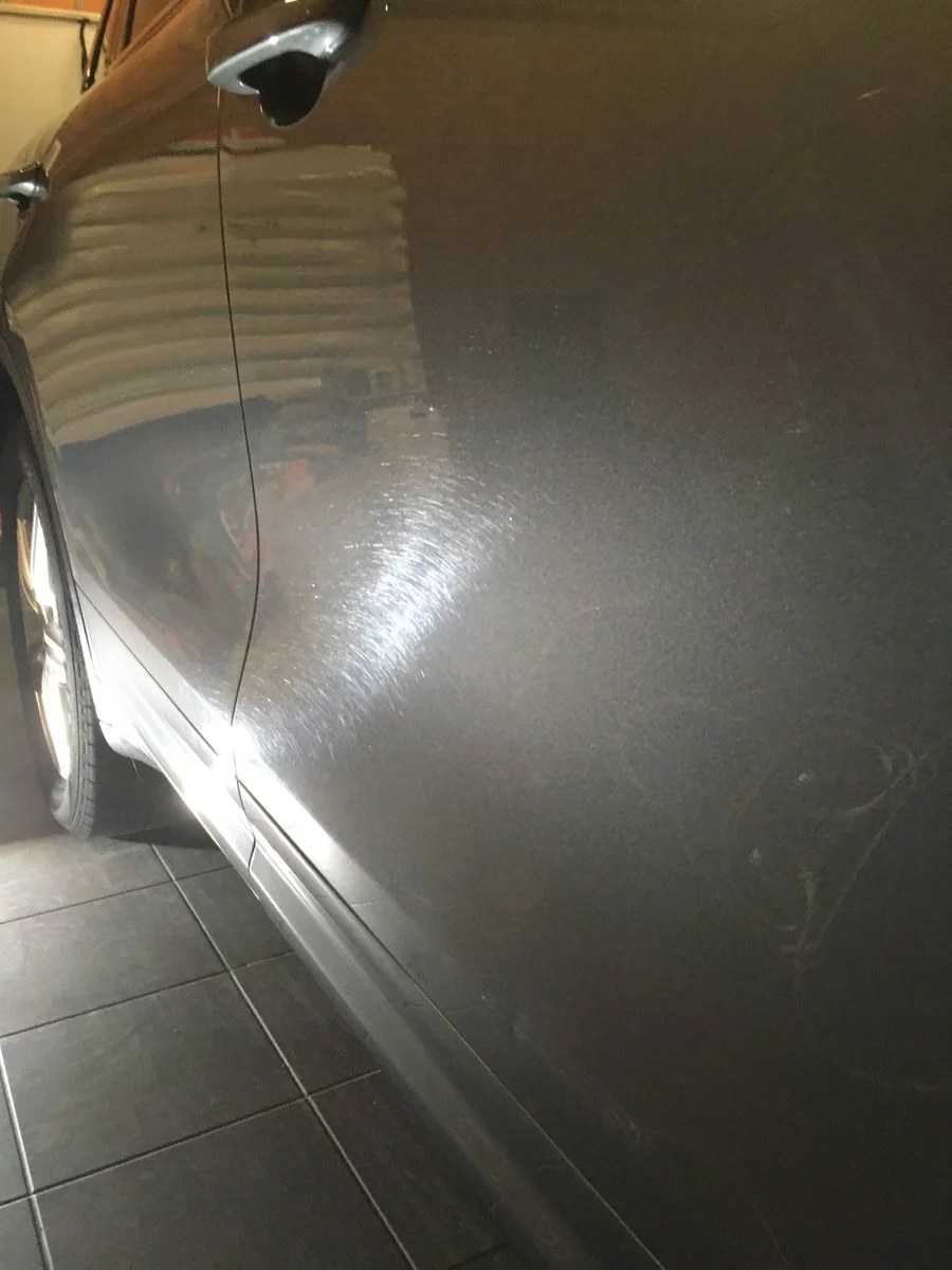

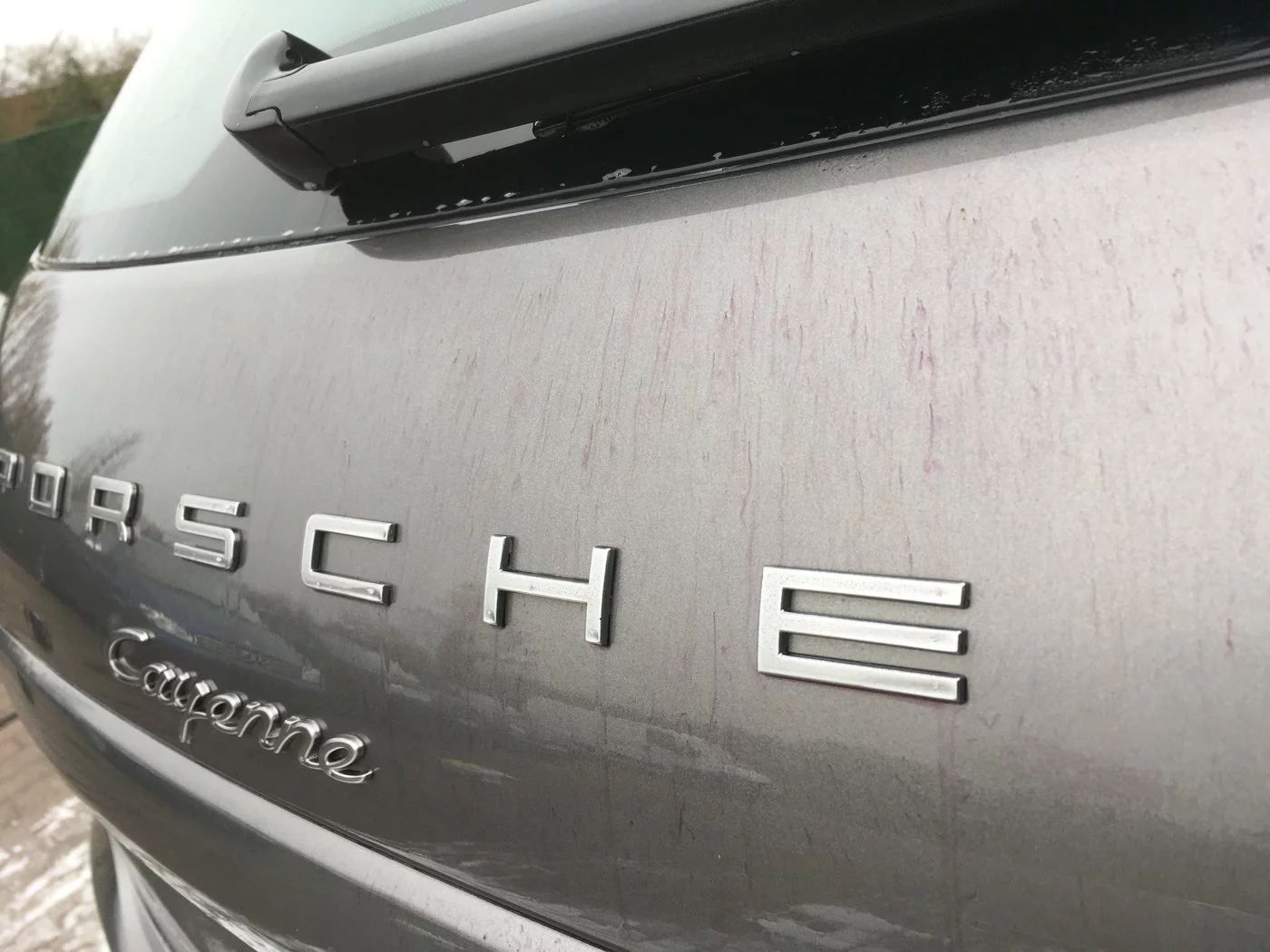

Tijd om de schade op te meten... En deze was niet gering! De wagen is ondertussen 7 - 8 jaar oud en had nooit anders gekend dan de carwash. Krasvrij; volgens de eigenaar.
De eigenaar was reeds enorm opgetogen na het wassen. "Hij blinkt al mooi!" was zijn antwoord.

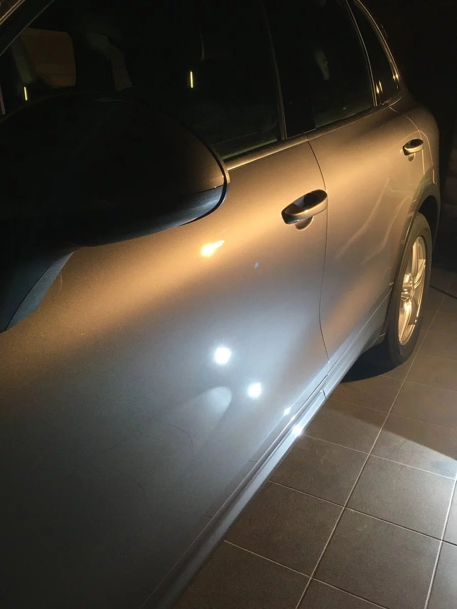

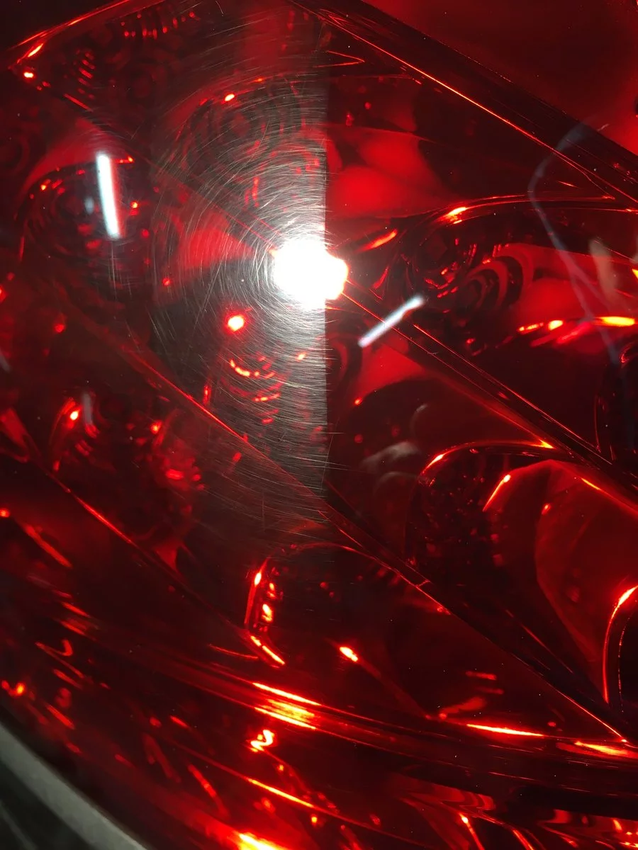

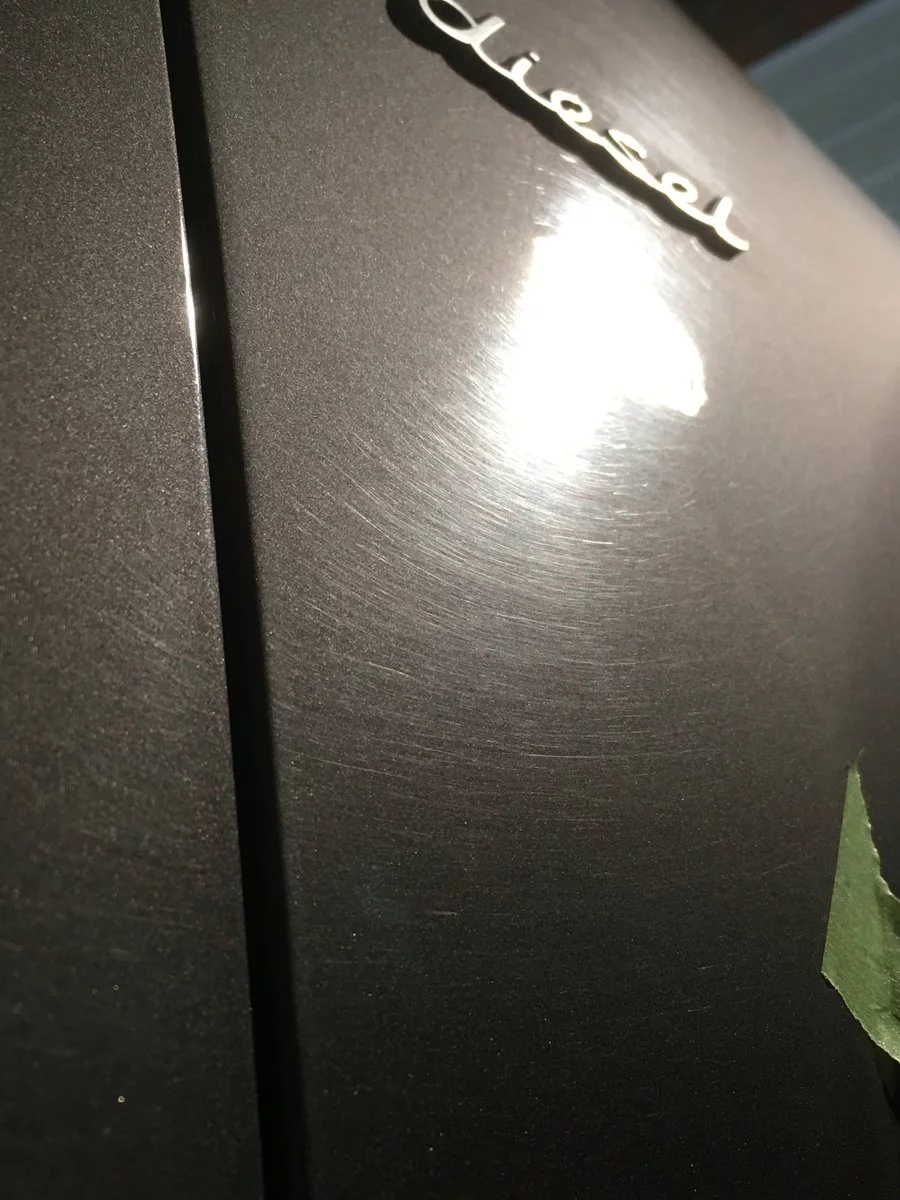

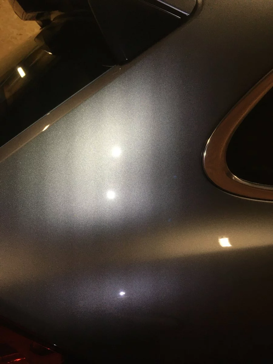

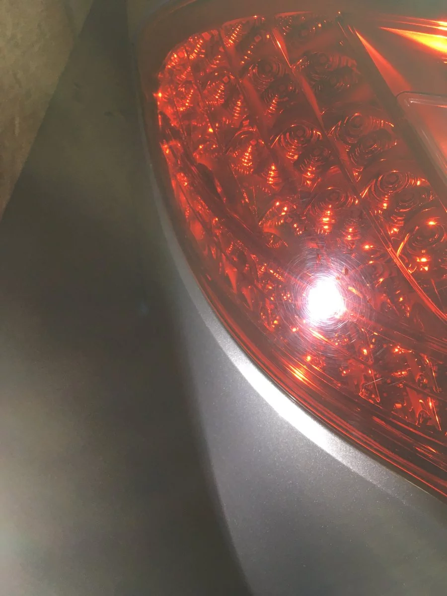

Natuurlijk is het vrij donker in een garage, dus de nodige lichtbronnen werden erbij gehaald en de ware lakdefecten kwamen tevoorschijn.
2.0.1 laktoestand voor correctie.JPG 2.0.2 laktoestand voor correctie.JPG 2.0.4 toestand achterlicht voor correctie.JPG 2.0.5 laktoestand voor correctie.JPG

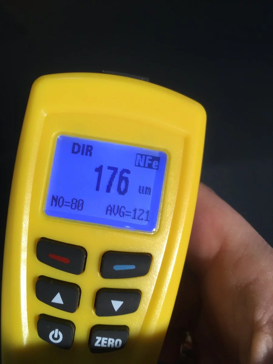

De lakdikte meting dan. Deze gaf een consistente lakdikte aan rondom de wagen. Hij zat goed in de lak met een gemiddelde van 130 micron op een totaal van ongeveer 150 metingen (op een paar uitzonderingen na).
Volgens de eigenaar was de voorbumper herspoten na een ongelukkig manoeuver. Mij werd uit de metingen duidelijk dat ook de motorkap herspoten was. Vooral dan de voorzijde, waarbij de lakwaardes opliepen tot 240 micron.

Als eerste heb ik een testspot gedaan op de motorkap. Hier vielen de defecten redelijk mee vanwege de recente visite aan de carrosserie afdeling. De lak reageerde ook erg goed op de verschillende compounds en polishes. Meerdere merken werden getest, maar de combo Menzerna 400 en 3500 haalde de bovenhand.

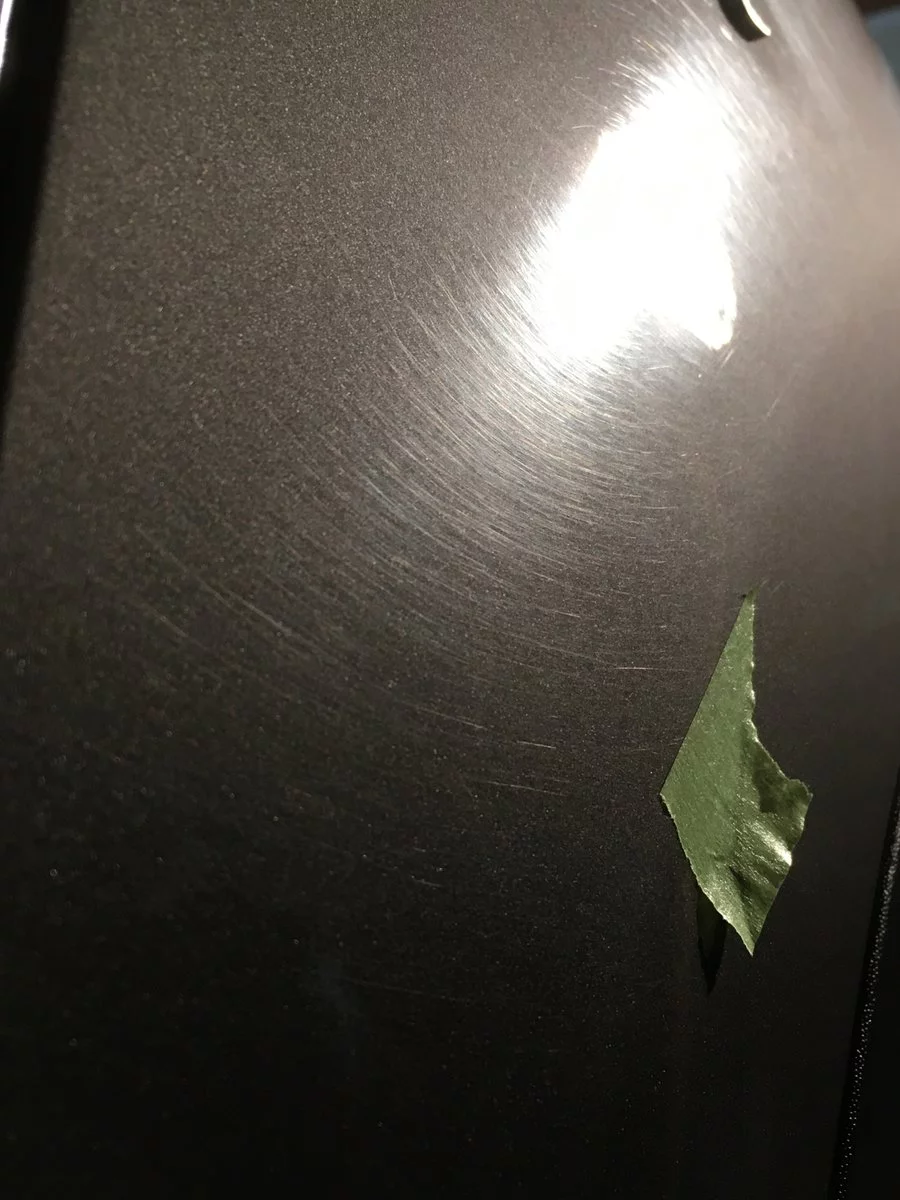

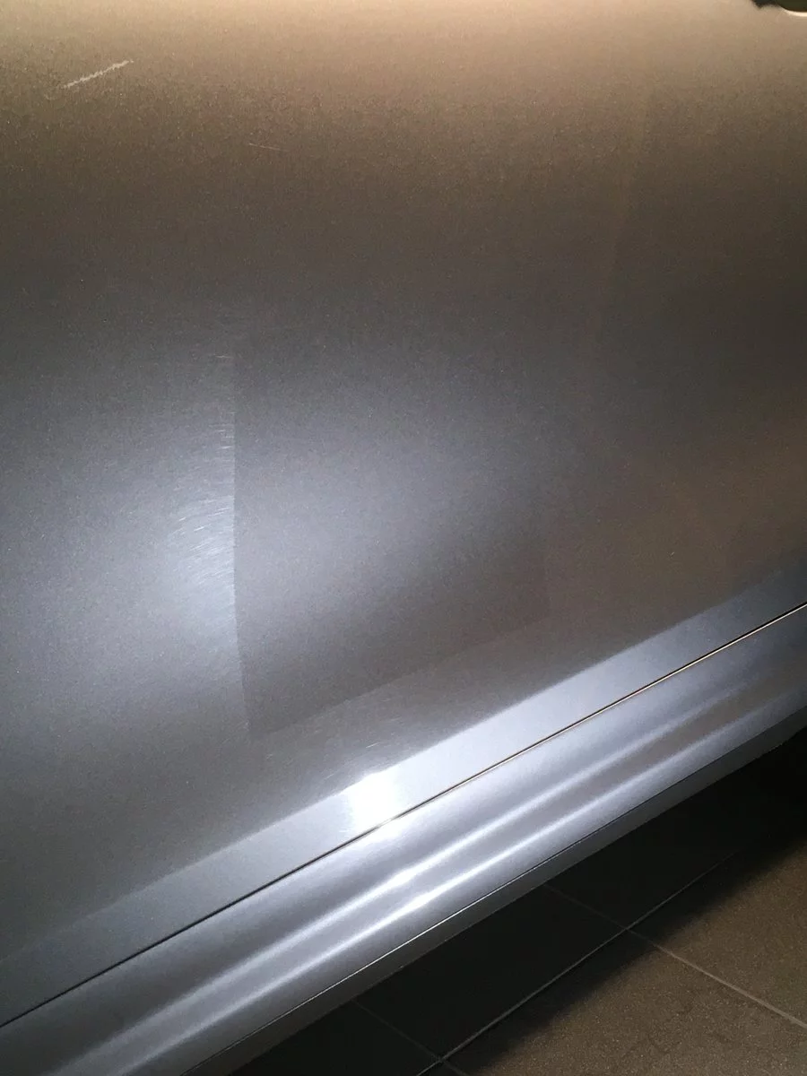

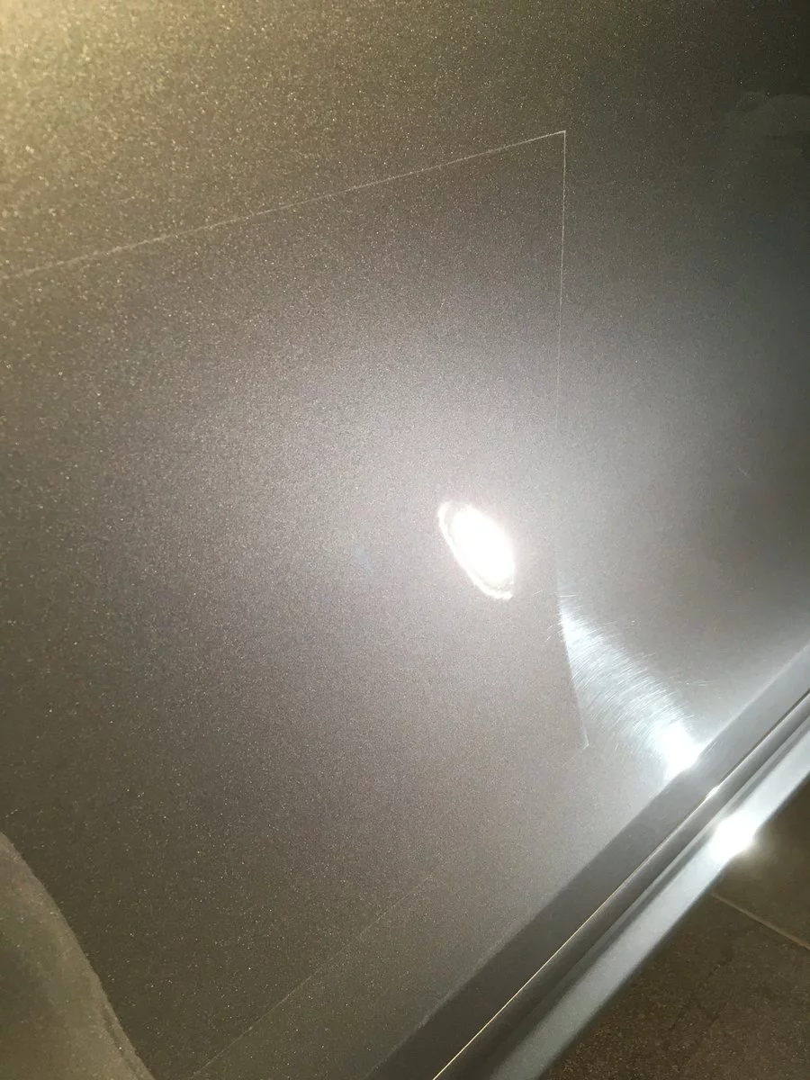

Nadien werd er een testspot gemaakt op de deur aan bestuurderszijde. Dit was duidelijk andere koek! De lak was beenhard en de defecten redelijk diep. De compound van Menzerna hield stand, maar het werd al snel duidelijk dat een foam pad het niet zou trekken. Dus kwam de Microvezel pad op de proppen.
2.4 testspot deur bestuurder.JPG 2.3 testspot deur bestuurder.JPG 2.5 testspot deur bestuurder.JPG

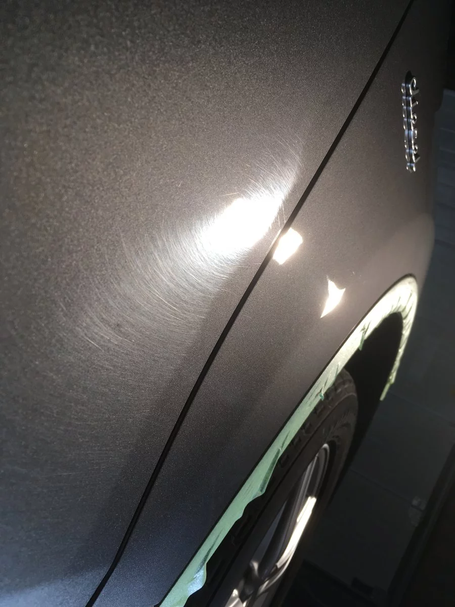

4. Correctie:

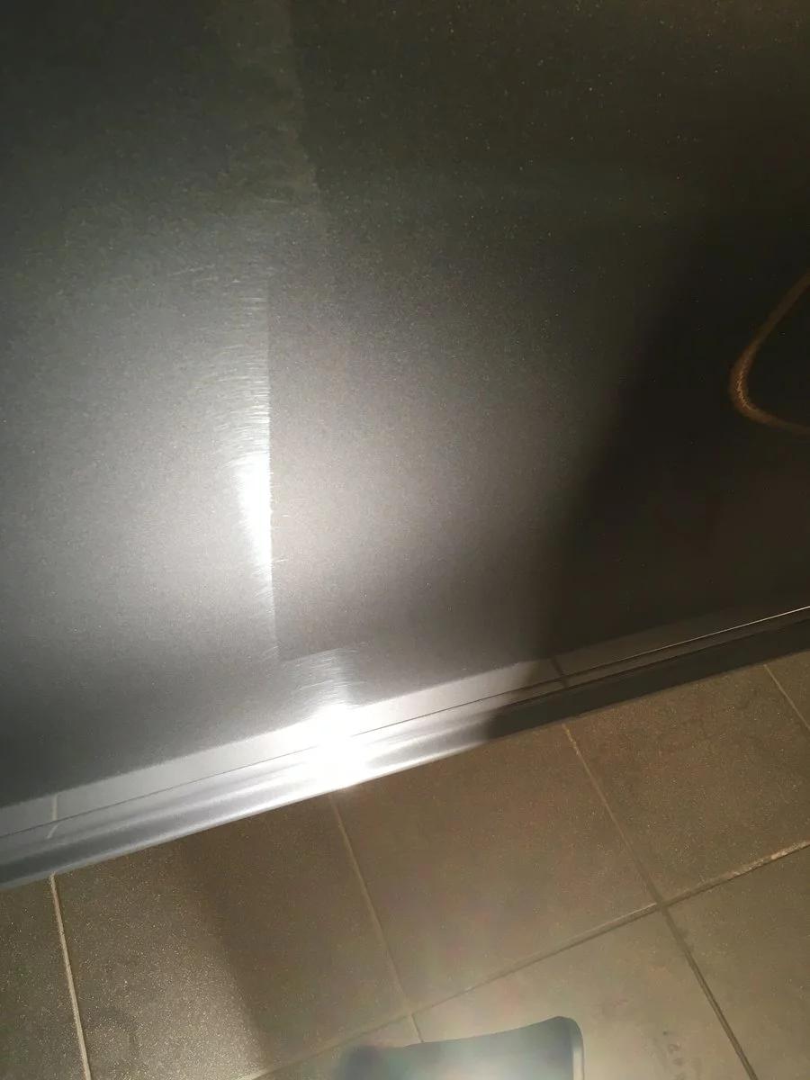

Aan de slag dus!
Dit ging niet zonder slag of stoot! de DAP900 kon het precies niet aan... Na een tijdje toch maar eens het koolborsteltje nagekeken. Deze was nog nooit vervangen en dus duidelijk aan vervanging toe!
Via een kennis heb ik toen 2 polishers kunnen overnemen aan een goeie prijs. Het betrof een 12mm mini polisher en een 21mm long throw polisher van Vertool.
Van de 21mm heb ik eigenlijk weinig geniet gehad tijdens deze detail, daar geen enkel paneel buiten het dak vlak was. De 12mm echter, gaf samen met de DAP het gewenste resultaat. Toch heb ik steeds een minimum van 3 tot 4 hits moeten aanhouden om een mooie correctie te bekomen.
3.1 50-50 correctie.JPG 3.3 50-50 correctie.JPG 3.4 50-50 deurstijlen na compounden.JPG
De wagen begon langzaam maar zeker op te knappen. Ook de mooie kleur kwam terug.

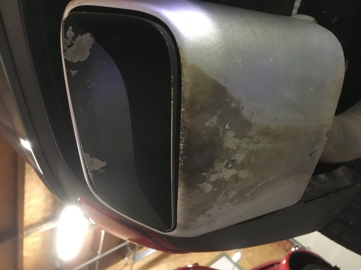

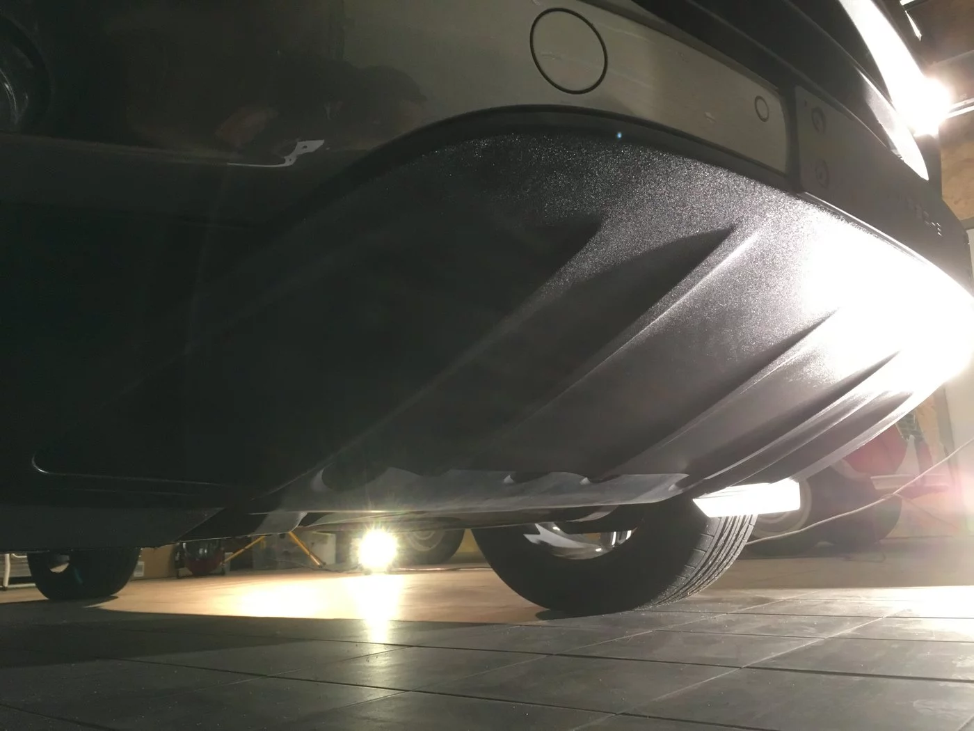

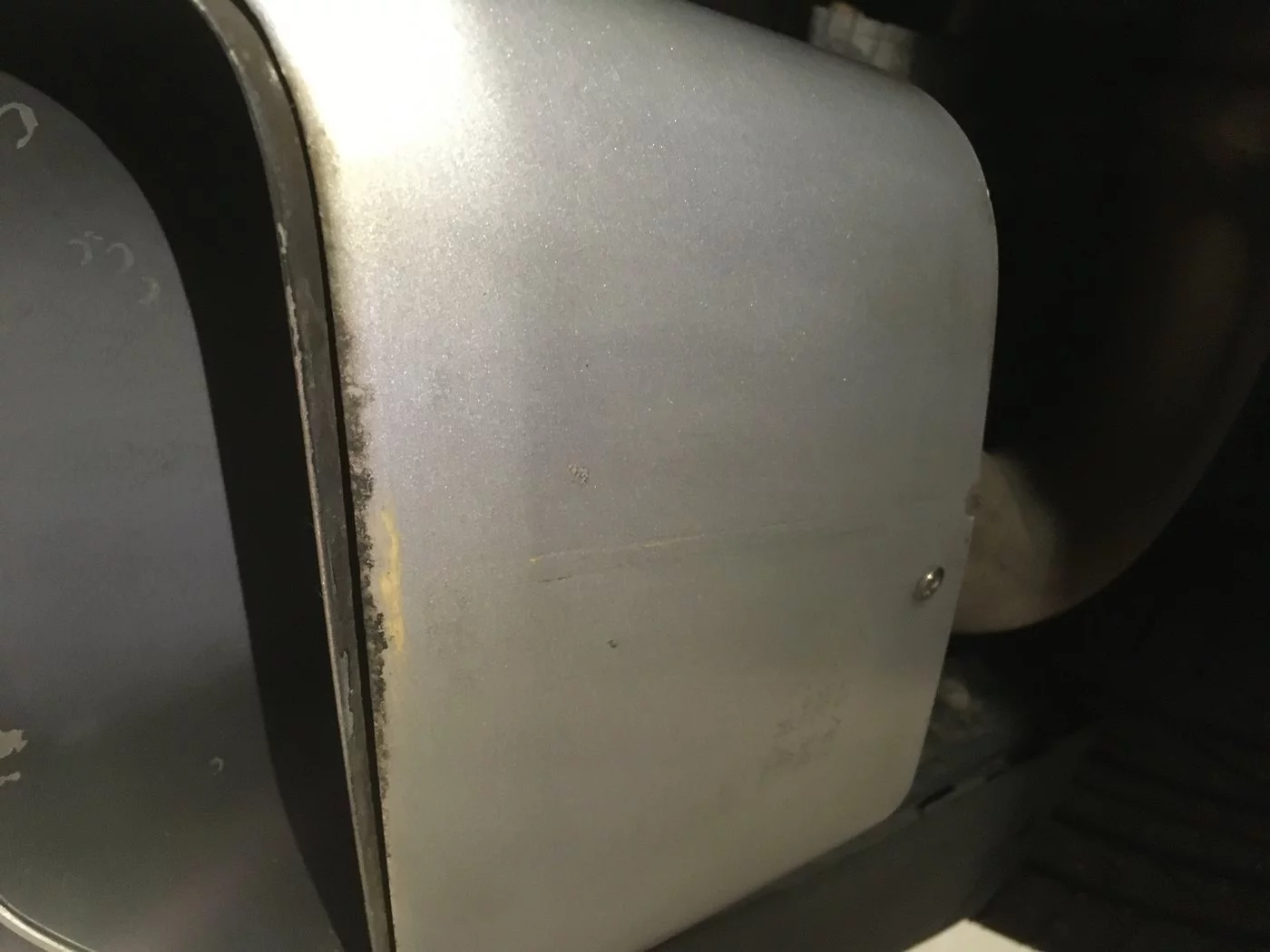

Na het compounden, werden de uitlaten en het interieur onder handen genomen. (ook hier is vanwege een ongelukje, het alu omhulsel wat verschoven. Dit heb ik helaas niet kunnen rechttrekken.)

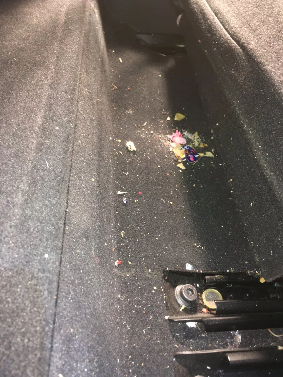

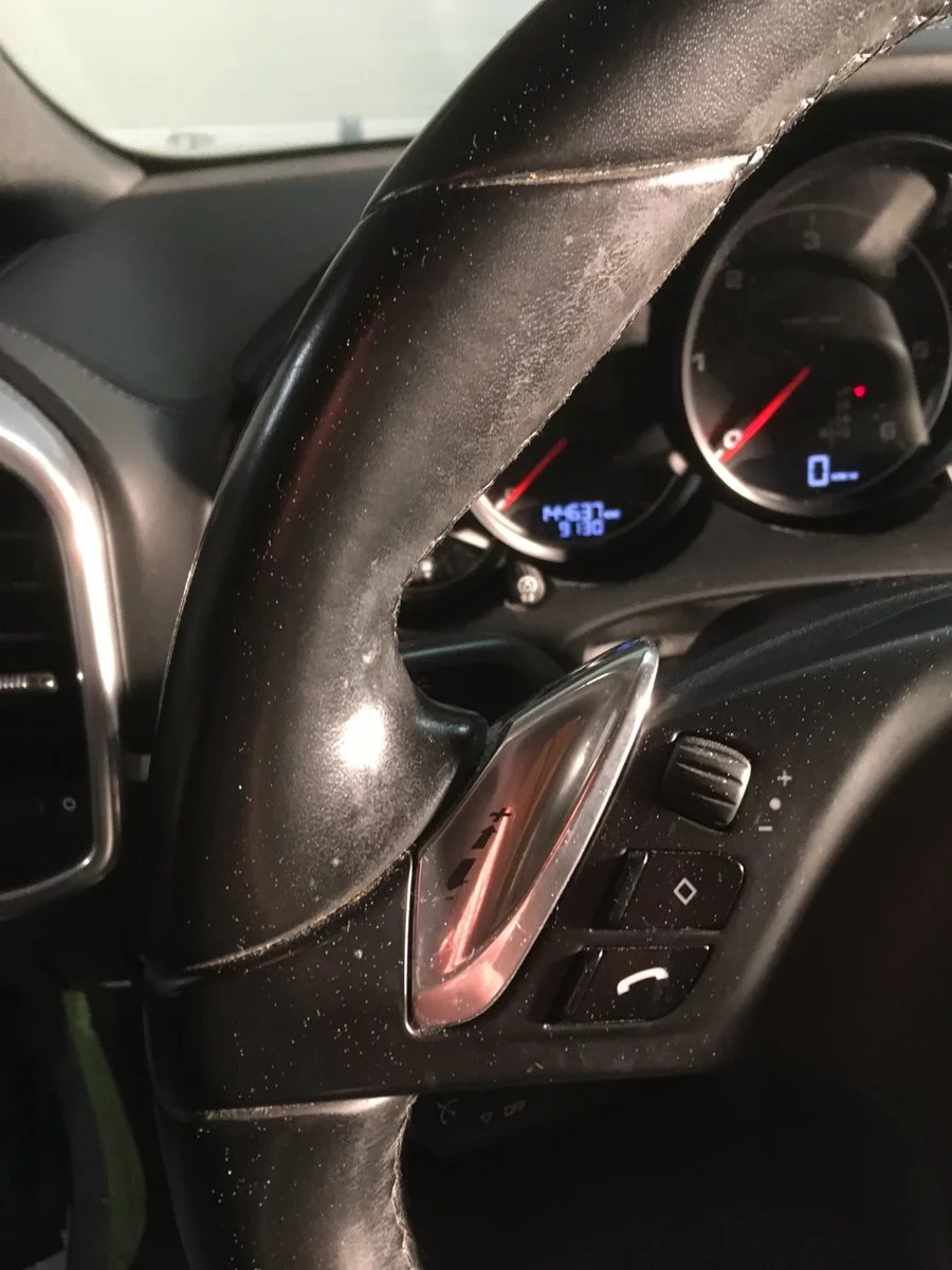

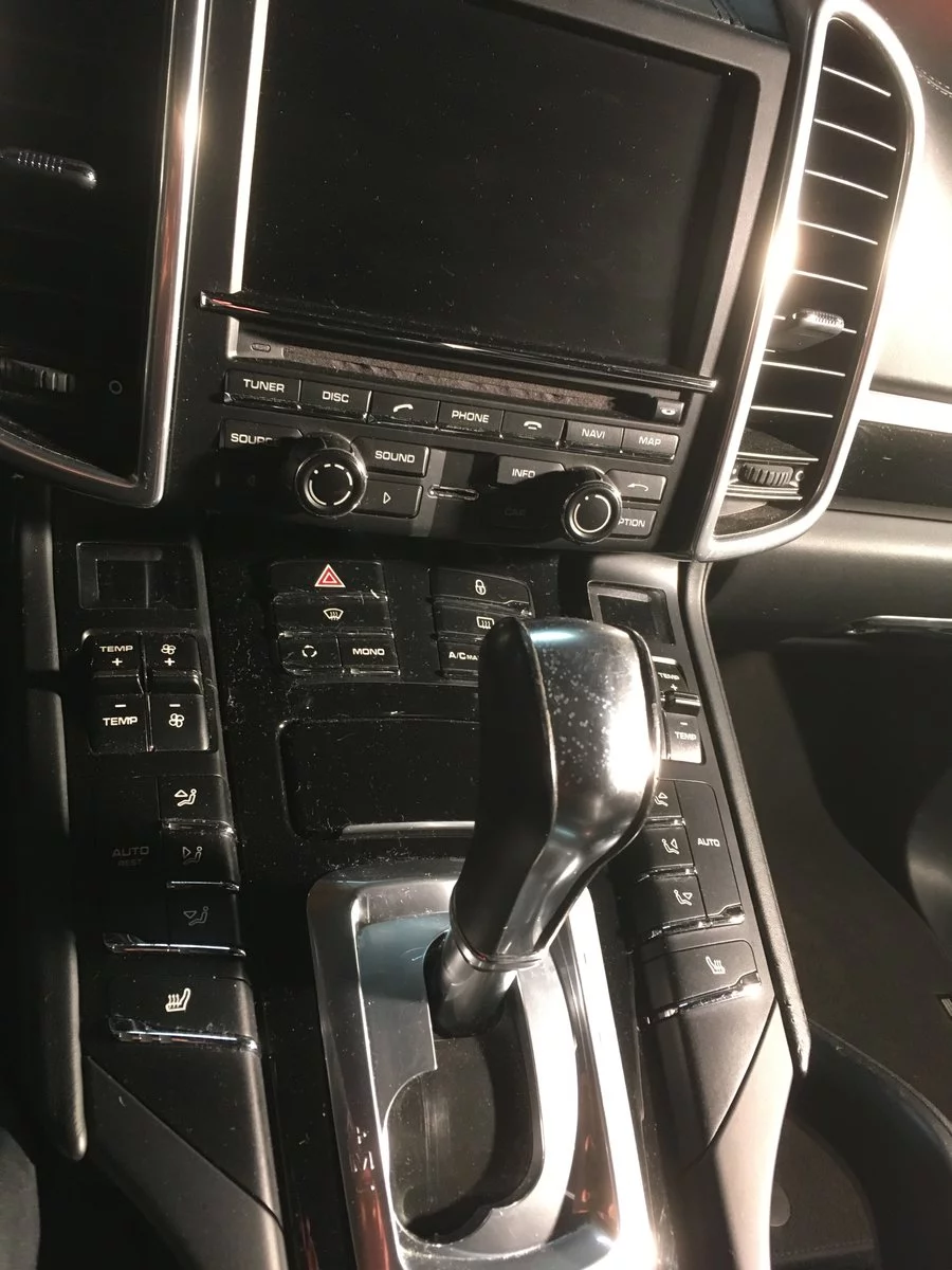

Het interieur was nog in redelijke staat. Ik heb al erger meegemaakt. Dus eerst maar eens goed met de stofzuiger en luchtslang aan de gang. hier en daar was wat suikerhoudende drank gemorst en plakte de boel een beetje.
Niets wat niet opgelost kon worden met de Nanolex interior cleaner en een zachte Detail Factory brush.
4.0 interieur voor reinigen.JPG 4.1 interieur voor reinigen.JPG 4.4 voor stofzuigen.JPG 4.5 voor stofzuigen.JPG

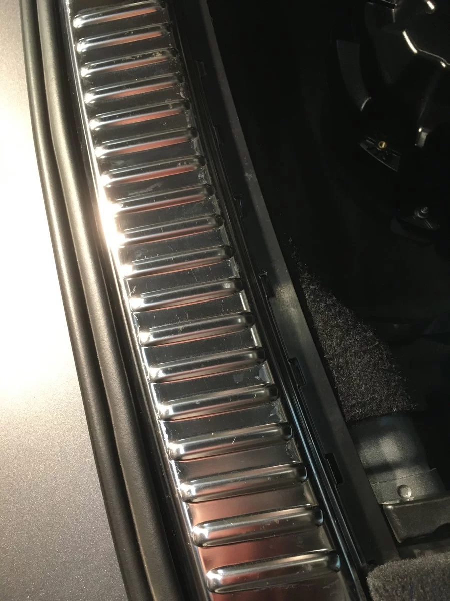

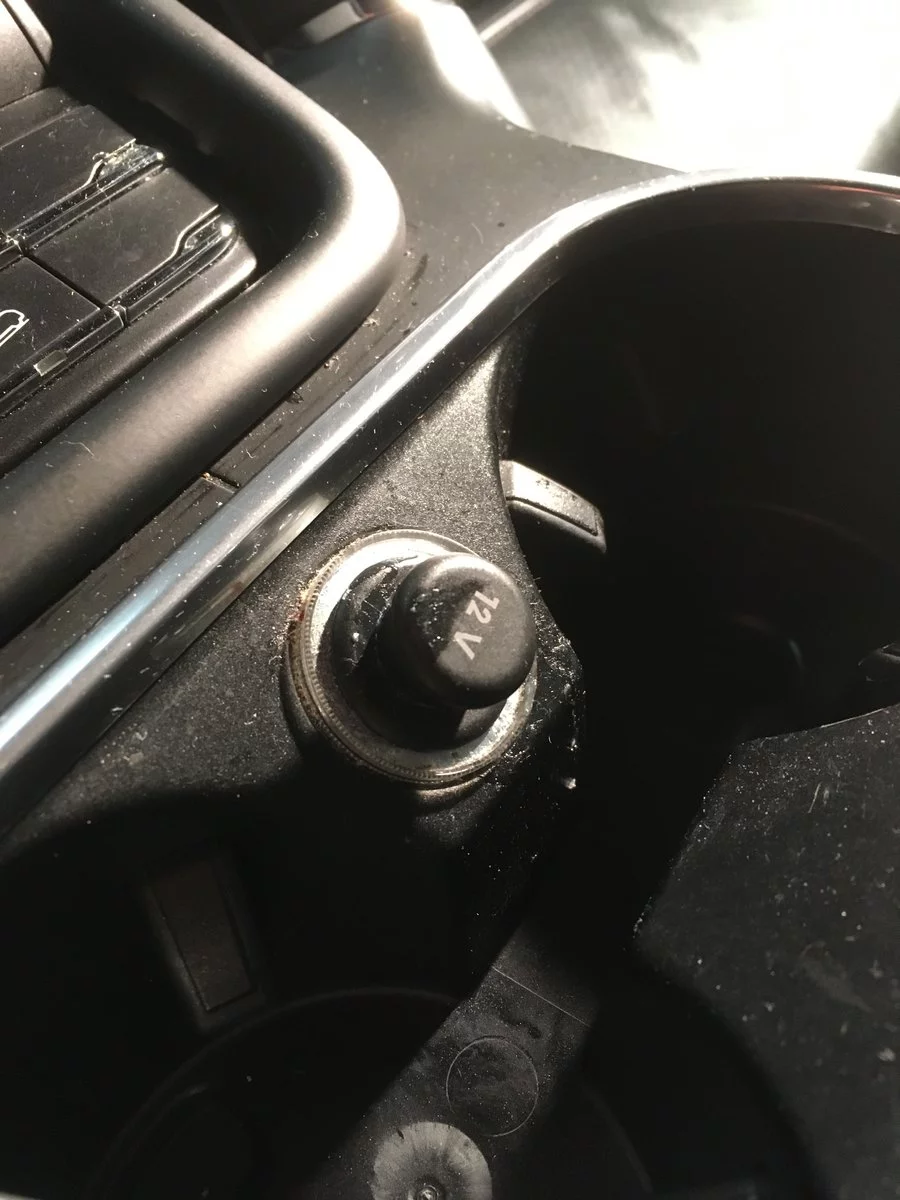

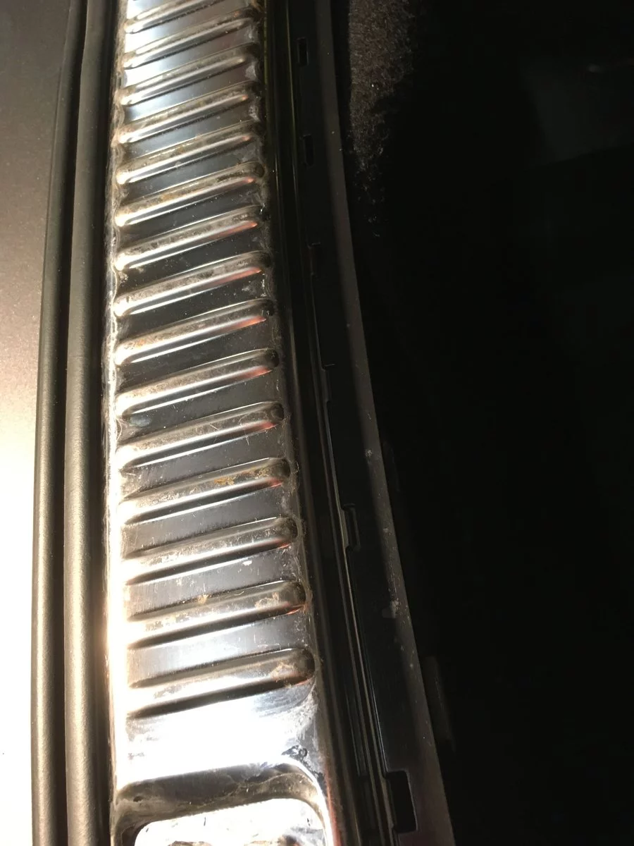

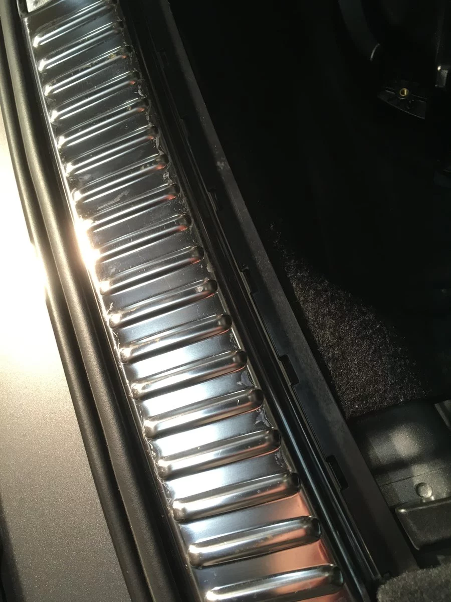

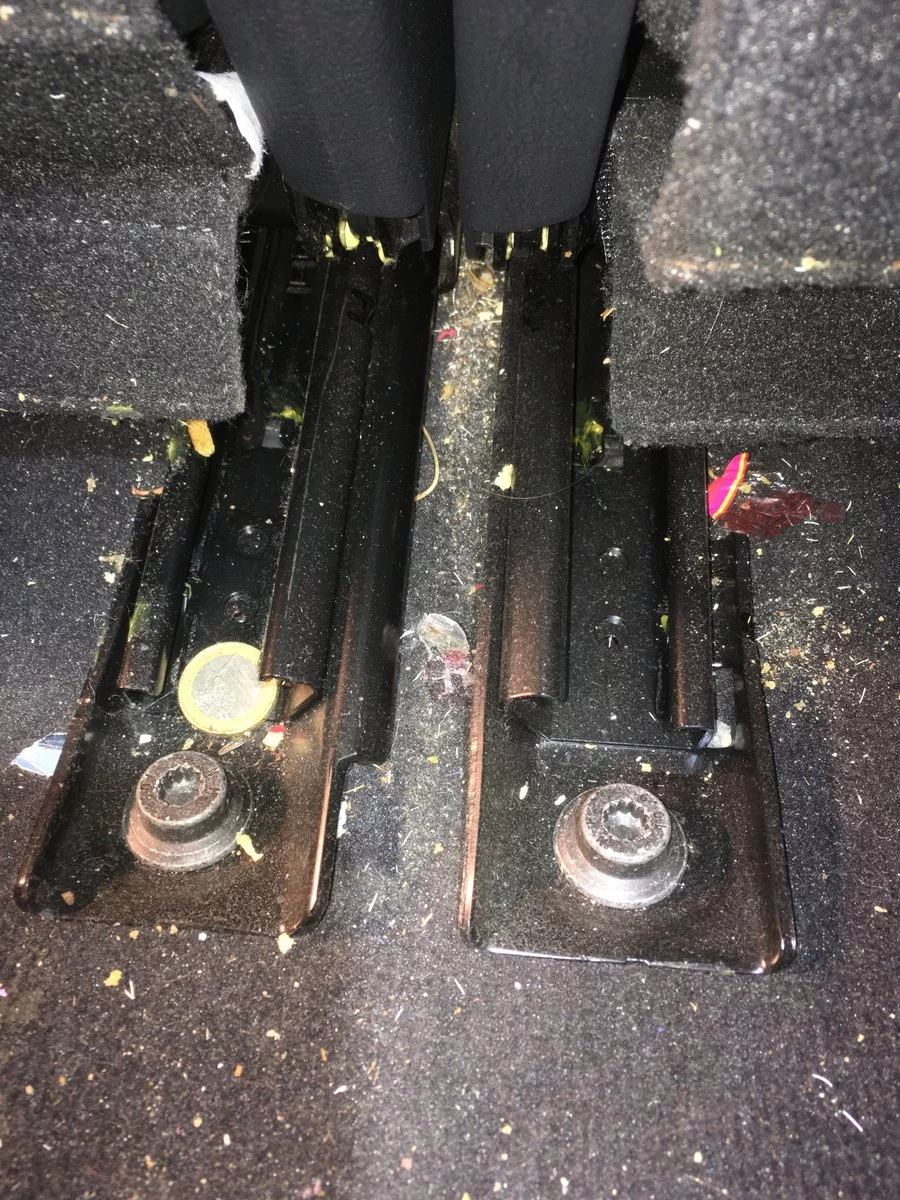

In de koffer was er al die jaren veel versjouwd en de chroom lijst die je terugvindt aan de opening hiervan zat nog steeds in de blauwe platic folie. Nodeloos om aan te halen, dat deze vol met gaten zat en er dus ook knap veel vuil onder de plastic aangekoekt zat.
Deze heb ik verwijderd en het chroom weer netjes en toonbaar gemaakt met APC, een beetje Gyeon Tar voor de aangekoekte lijmresten en interior cleaner.
4.3 voor interieur reinigen.JPG4.3.1 na het reinigen.JPG4.3.2 na het reinigen.JPG

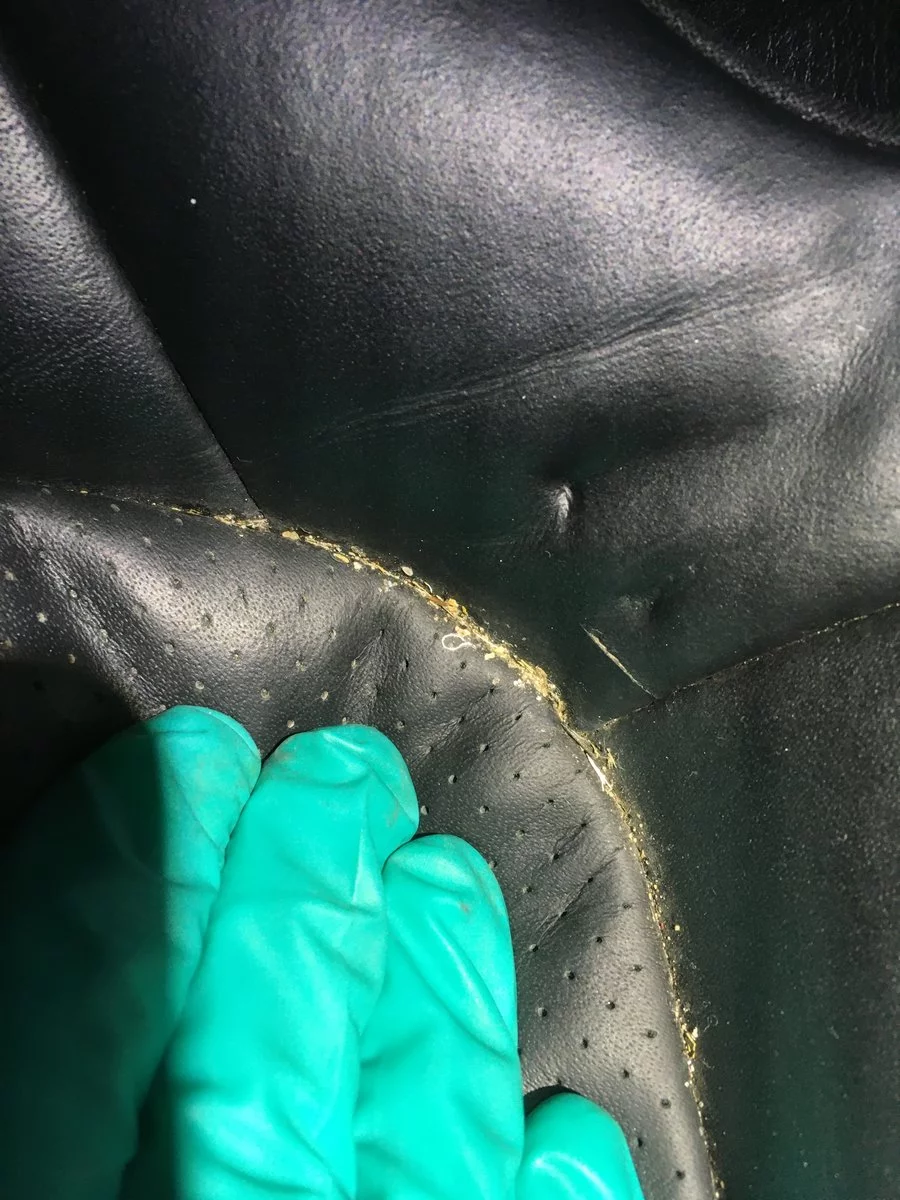

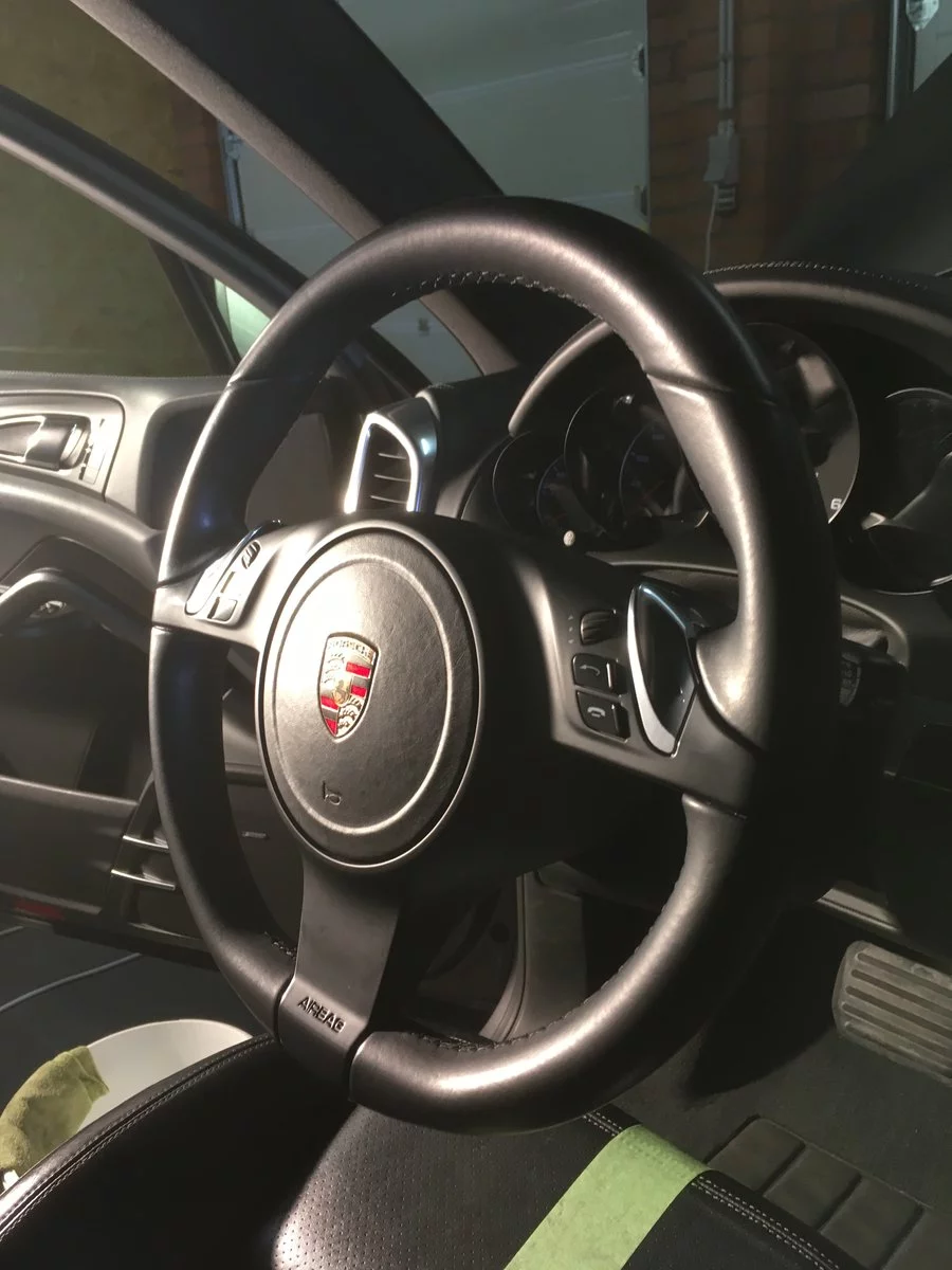

Het interieur van de luxe wagen bestaat hoofdzakelijk uit leder! zowel op het dashboard, stuur, de zetels (uiteraard), alsook de deurpanelen.
Er is dus heel wat Gyeon leather cleaner aan te pas gekomen om deze te reinigen.
4.2 Interieur voor reinigen.JPG 5.0 stuur na reinigen.JPG 5.1 50-50 op lederen zetels.JPG

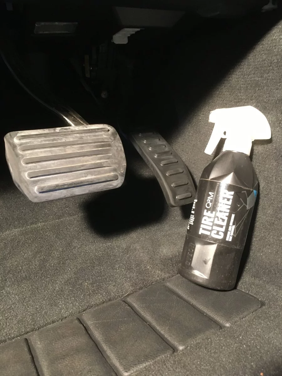

De pedalen maken ook deel uit van het interieur en deze verdienden dus ook een beurt. Het betrof hier geen alu sportpedalen maar wel rubberen exemplaren.
En zoals ik Yves Heylen; Brand ambassador van Gyeon ooit heb horen zeggen:" If it's made out of rubber, clean it with Tire Cleaner!"
Aldus geschiedde:

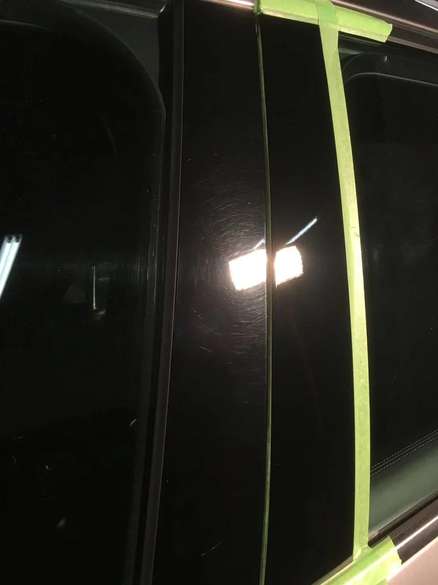

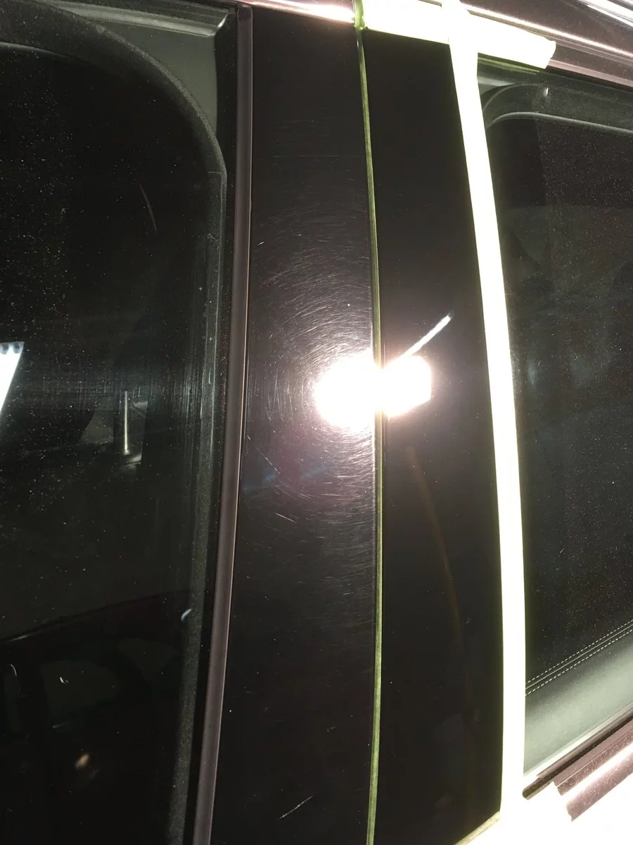

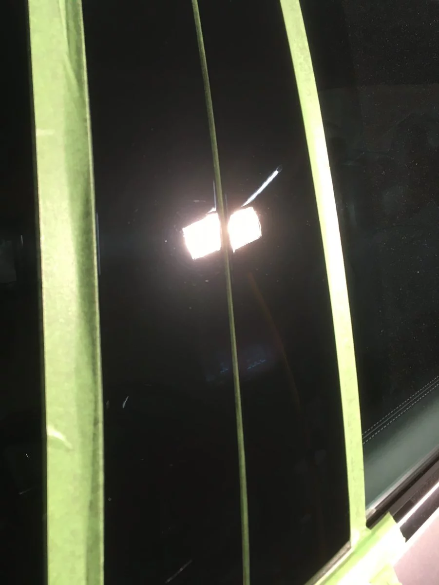

Van de binnenzijde, weer naar de buitenzijde. De glans zat er al goed in, maar kon nog beter. Micro - marring was nog zichtbaar na de intensieve correctie.
De hele wagen werd gefinished met Menzerna 3500 op een oranje Lake Country Finishing foam pad. Ook de binnenzijde van de deuren, kofferklep en de B- stijlen werden niet vergeten. Hier moesten namelijk de buffertrails; die de nano polisher in de rotary opstelling had achtergelaten, weggewerkt worden.
6.0 na finishen.JPG 6.1 na finishen.JPG 6.5 finishen binnenzijde deuren.JPG 6.4 na finishen deurstijlen.JPG
Op de gloss-black deurpanelen hierboven zie je het verschil, tussen het gedeelte waar het compounden gedaan is aan de linkerzijde en het rechtergedeelte welke reeds gefinished is. Het beeld aan de rechterzijde is veel scherper en wanneer je inzoomt, zie je links nog marring van de cuttingpad.

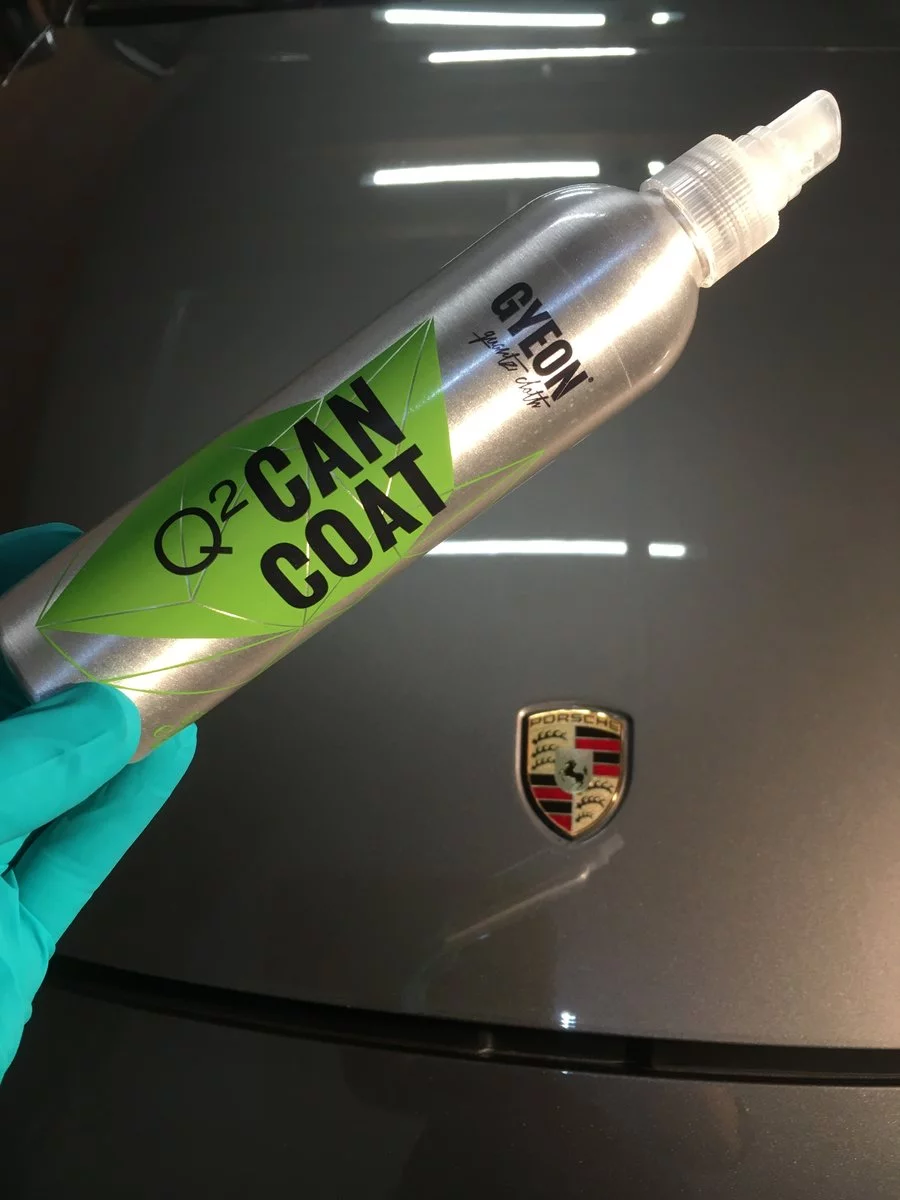

Enerzijds had een coating weinig zin, vanwege de wasstraat in het verdere leven van deze wagen. De eigenaar had ook al aangegeven, dat een coating pakket een extra kost zou betekenen waar hij dus (beetje kort door de bocht genomen) niet veel geniet van zou hebben.
Anderzijds zag de plastic rondom er enorm afgeleefd en grauw uit. Ook het verwijderen van de vele teerplekken met Gyeon Tar had deze geen goed gedaan.

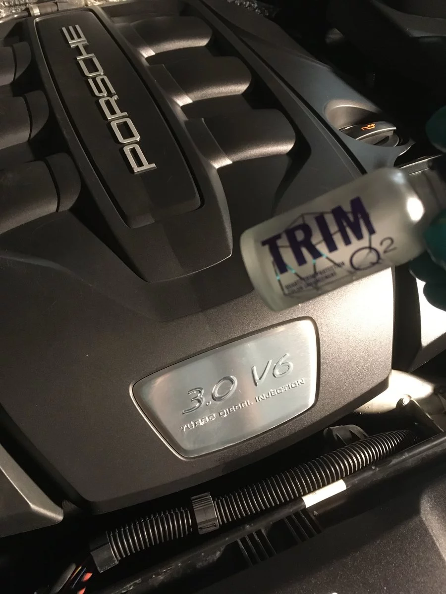

Bovendien had ik nog Gyeon Trim staan van de Boxster die ik het jaar voordien onder handen had genomen.
Verder was er ook nog een flesje Cancoat dewelke reeds anderhalf jaar op mijn rek stond.
Jullie kunnen het al raden... de voordelen wegen op tegen de nadelen en dus ging ik aan de slag. Beter dit, dan de kliko. Dit is uiteraard ook besproken met de eigenaar.
De voorzijde van de velgen heb ik eveneens meegenomen met de CanCoat en de banden heb ik in de Gyeon Tire gezet. De bandjes zijn nadien ook opgewarmd om een langere standtijd te bekomen.

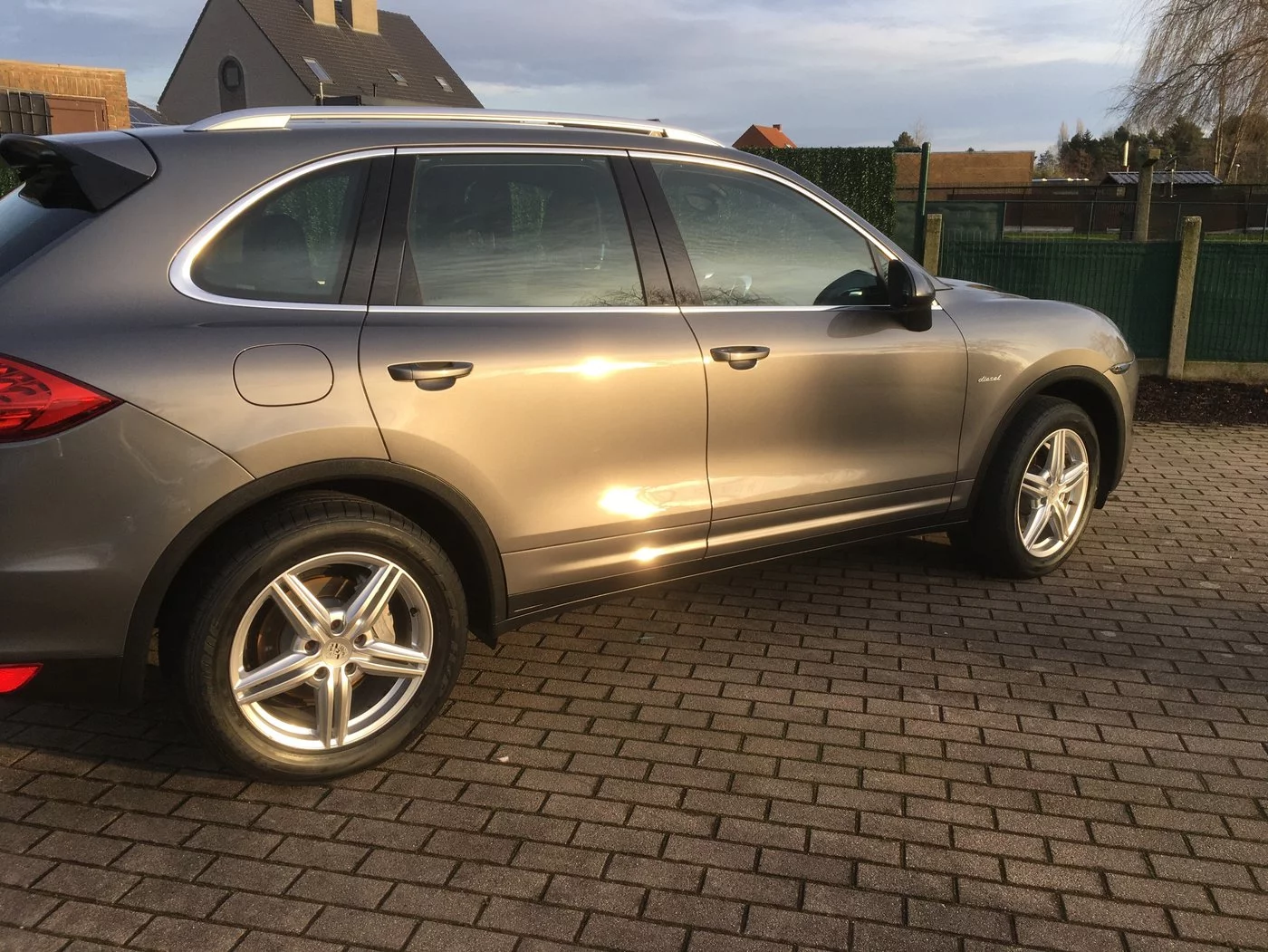

8. Het resultaat:
De wagen heeft nog een aantal dagen in de garage doorgebracht, om de coating goed te laten uitharden.

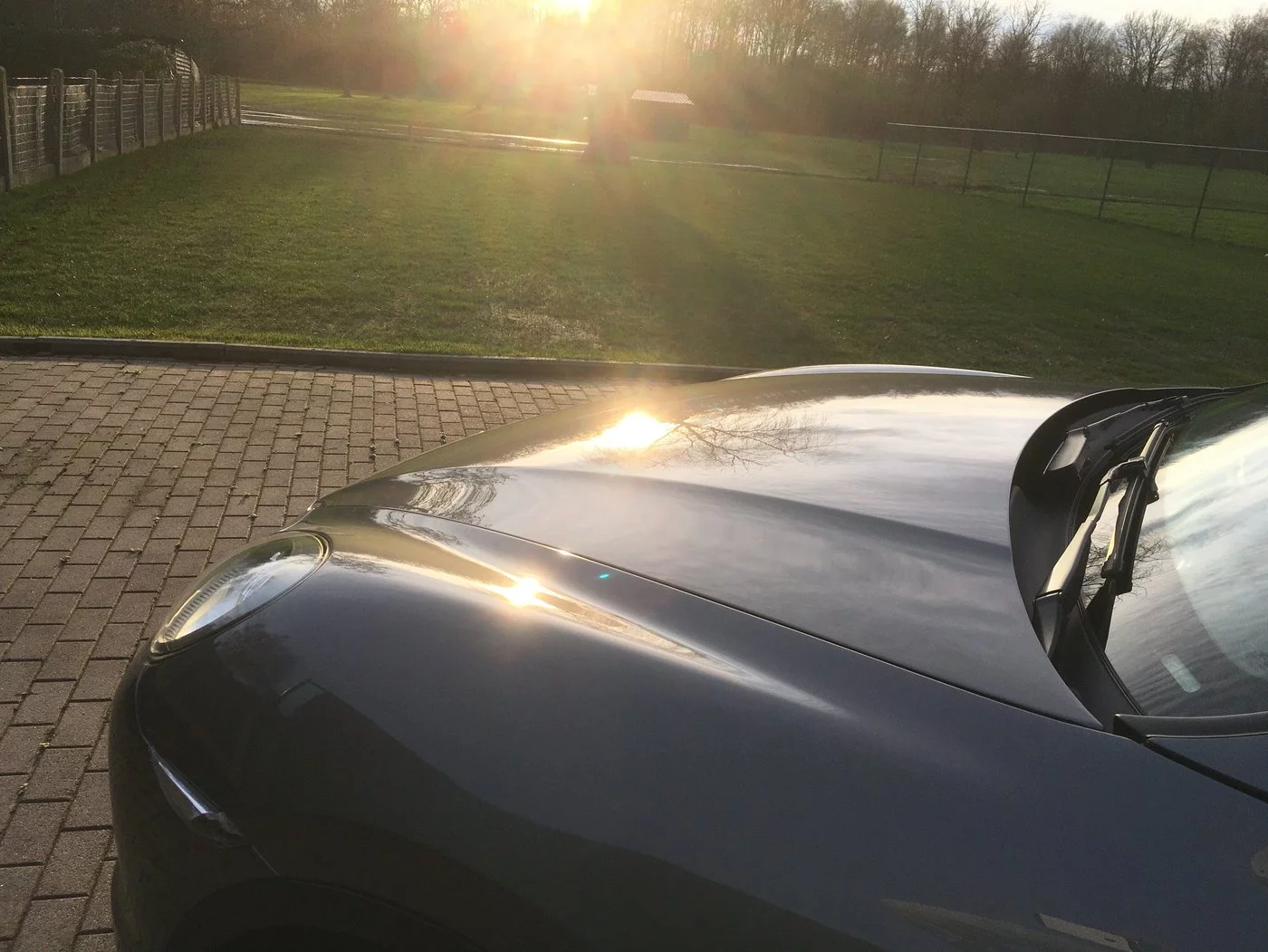

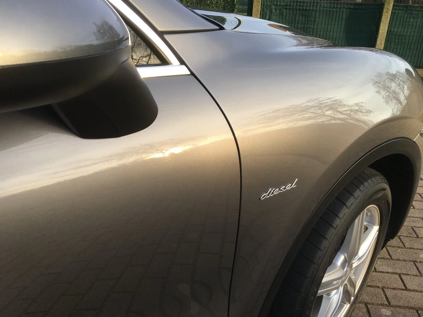

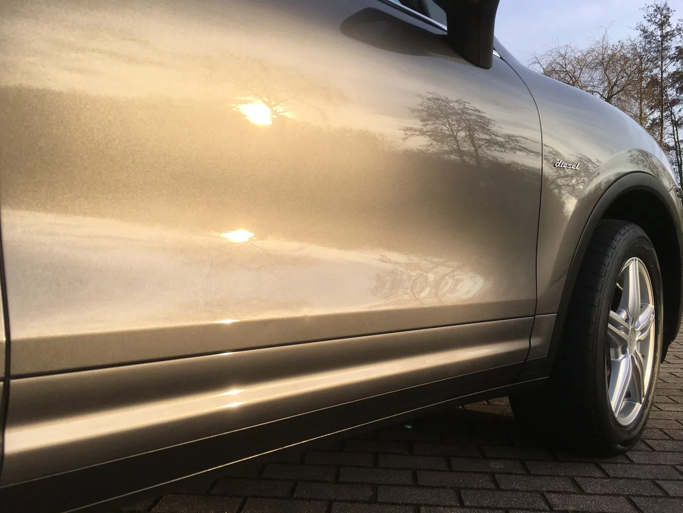

Daarna van een flauw zonnetje (tijdens golden hour) gebruik gemaakt om de after shots en video te maken.
8.0 final result exterior.jpg 8.1 final result exterior.jpg 8.2 final result exterior.jpg
8.3 final result exterior.jpg 8.4 final result exterior.jpg 8.6 final result interior.jpg
Een dankbare detail met veel verbetering!
