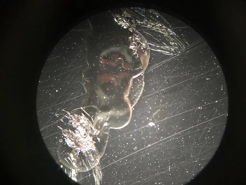

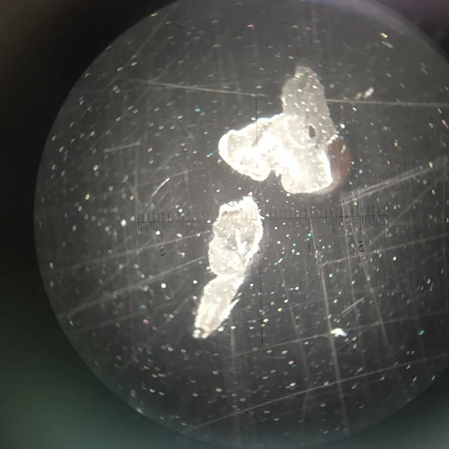

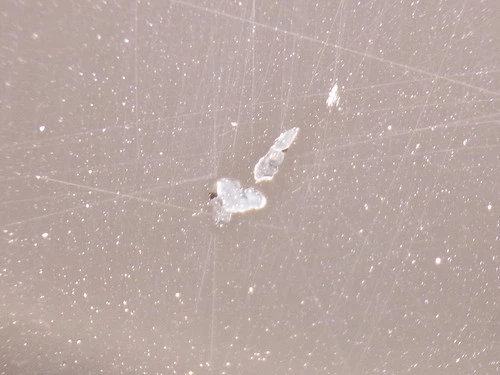

De eerste laag; het gat was dus wit!
Je ziet nog vaag in het bovenste gat een bobbeltje, deze is nog niet afgevlakt.
De 2e laag die is nu afgevlakt maar nog niet gepolijst;
Dit is een macro foto en de camera is onverbiddelijk met de krassen die zijn ontstaan.
Ik heb van mijn werk nog een soort microscoopje (om drukwerk te controleren) en deze eens tegen de telefoon gehouden.
De open wond!
Met verse lak!
Met het blote oog is dit redelijk vlak en lijkt als 1 geheel!

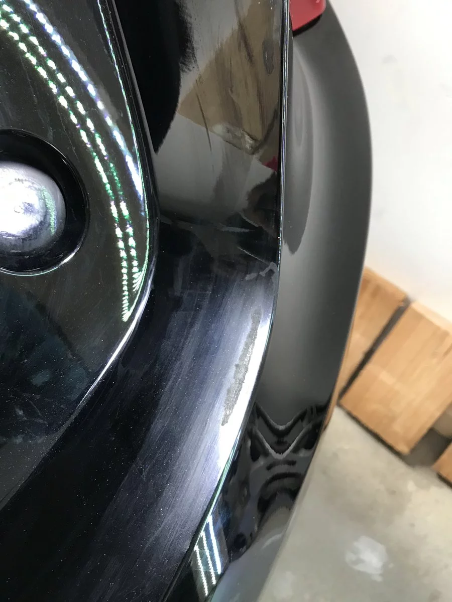

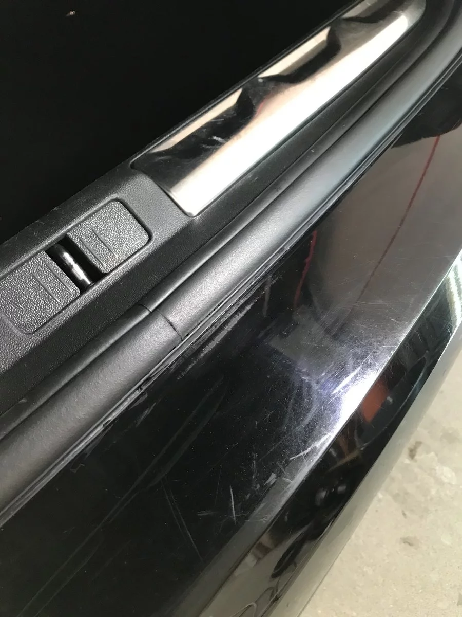

tijd om de achterbumper te doen.
Deze is echt "gebruikt"!
Dit keer heb ik het volgens de Dr. Colorchip methode gedaan.
Hier laat je een paar druppels vallen en ga je er met een soort "plamuurmes" mee over en veeg je het in de schade.
Ik heb hiervoor een pasje gebruikt.
Al die witte krassen zijn nu zwart!
Morgen maar weer verder kijken.

(Had je niet beter eerst de swirls aangepakt en dan pas de colorchip gebruikt?)
wings-hifi
11 sep 2012
156
100
47
Meppel
Had gekund maar als je met het blokje en doekje de overtollige verf weg gaat halen poets je al die swirls weer terug!
