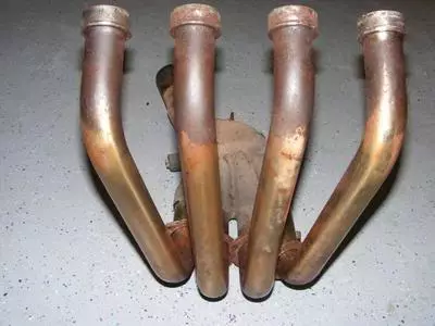

Met welk 'wondermiddel' krijg ik een spruitstuk van een motor van dit:

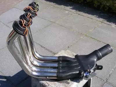

naar dit:

heel veel geduld, heel veel staalwol, en mss profesionell polish van poorboys,
let er wel op dat je deze look onmogelijk kan behouden!
Als het echt chroom is, dan zou ik het niet met staalwol doen, de krasje die je gaat maken zijn volgens mij niet meer te verwijderen en het chromen laagje wat er op zit is echt dun.
+1 chroom moet je nooit poetsen met staalwol, je kunt belgom chroom proberen, maar ik vrees dat je het niet echt netjes meer krijgt, opnieuw verchromen is lastig omdat de meeste verchromerijen geen gebruikte uitlaten willen doen ivm de rommel die erin zit.

pro polish en nen ouden t-shirt dan?
ik vidnde eerste foto echt niet veel chrome look meer hebben zenne :lol
daarom opschuren tot op het blote staal, dan bling bling voor een week....en je bent terug bij AF
Ik denk dat je die best kan laten verschromen als je hem zo blingbling wil.
Als het voor een showwagen is dan blijft het wel langer met een beetje onderhoud :-)^
Op motorfora kom ik de naam: Belgom Chroom tegen. Maar CC heeft dit niet. Iemand daar ervaring mee?
Ik wil je niet gelijk teleurstellen, maar ik denk niet dat het gaat lukken
Chrome is dun (5 tot 10 micrometer) en als het verkleurd is het over
Daarnaast zie ik op de foto roest erdoor komen.
Dat gaat 'm zowiezo niet meer worden

Ik acht de kans klein, want de roest lijkt soms door het chroom heen te komen.
Iets zegt me dat dat spruitstuk (1e foto) niet verchroomd is.
Normaal gezien gaat het bladderen en slaat de chroomlaag wit uit (corrosie).
Waarschijnlijk door schuren en polijsten krijg je het nog wel enigszins netjes.
Bij mijn motor polijst ik 2 x per jaar het stuk tussen m'n demper en spruitstuk en blijft het behoorlijk lang blinken, zonder dat het verchroomd is.
Nu ben ik wel een 'mooi weer rijder', dat scheelt natuurlijk ook.
